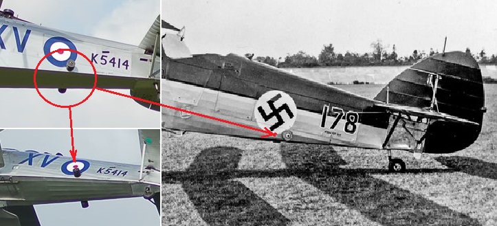

Dziękuje. Mam pytanie do widzów: czy ktoś może orientuje się co to za wystające gumowe? beczułki na zdjęciach?

Nie do końca jestem przekonany. "Hind" był typowym lekkim bombowcem, operującym z lotnisk. Wlk.Brytania- jestem w stanie uwierzyc, choć nie całkiem. Ale ten sam element występował na samolotach łotewskich, szwajcarskich i irańskich. W przypadku ostatnich - jakie katapulty?

Re: Łotewski Hawker "Hind" / KORA Models / 1:72
Postprzez blueYeti » niedziela, 19 grudnia 2021, 14:41
To jest z rodzina Fury, Nimrod, Hart itd. mial przeprojektowana gore ramy na stanowisko strzelca.
Zobacz tate Hurricane, stabililizator ten sam. Tak sie projektuje wykozystujac istniejace elementy.
https://www.youtube.com/watch?v=FUaDwpIBCos
Angole zakumali ze to jest slepa uliczka i w 39 wycofali wiekszosc samolotow.
Chyba opychali dziada gdzie sie da, np Szwajcaria :mrgreen:

Postprzez Mac Eyka » niedziela, 19 grudnia 2021, 16:26
Ten dinks występował we wszystkich maszynach z rodziny Harta.
Bardzo proste było jego zadanie.
To obciążniki które się zakładała kiedy samolot miał lecieć tylko z pilotem.
Aby zrekompensować brak "obciążenia" w tylnej kabinie.
Tak to wyglądało w zbliżeniu

Panowie blueYeti, Pashal dziękuję za udział w dyskusji. Mac Eyka - wielkie dzięki za wyjaśnienie - to już konkret, tutaj nie mam wątpliwości. Ponieważ będę robił Hinda z tylnym km-em, odpowiednio nie będę montował odważników.

Postprzez blueYeti » niedziela, 19 grudnia 2021, 20:34
Maciek ma racje! Zakladano 17lB w wersjach treningowych na pusto
jest w instrkcji.
Zasugerowalem sie tym ze w Hart zmieniono kat gornego plata z 5°
na 2.5°po wywaleniu calego osprzetu wersji bombowej na treningowa.
Sorry za moje delusion. Juz nie bede zasmiecal.....

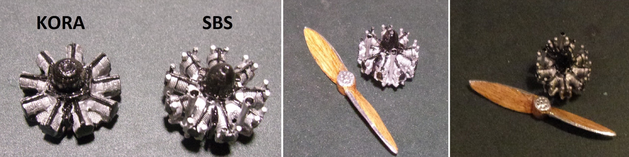

Skończyłem silnik od SBS i śmigło

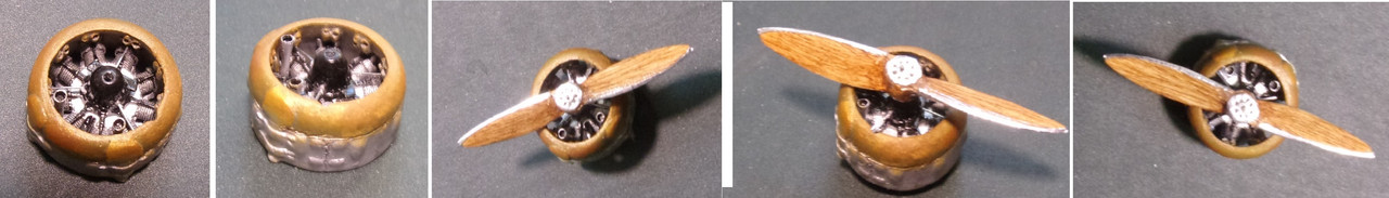

Opowiedz proszę jak tak fajnie pomalowałeś śmigło.

Postprzez dymuwa » poniedziałek, 20 grudnia 2021, 19:49
Malowanie "pod drewno" wypatrzyłem z 10 lat temu na jednym z anglojęzycznych forów.
Zaczynamy od podkładu, np. MrColor Radome lub Tamiya Wooden Deck Tan, malujemy aerografem. Po wyschnięciu należy zaopatrzyć się w farbki olejne dla artystów - kolory Yelow Ochre, Burnt Sienna, Burnt Umber (podaje od najjaśniejszego do najciemniejszego, zależy jaka fakturę drewna chcesz osiągnąć). Teraz pracujemy tzw. pół-suchym pędzelkiem, nanosząc podłużnie "zwoje drewna". Ewentualnie "rysunek zwojów" można poprawiać zaostrzonym patyczkiem-wykałaczką. Za pierwszym razem to raczej nie wychodzi, ale ponieważ podkład jest suchy, można eksperymentować dowoli. Po uzyskaniu rysunku, który Ci odpowiada, zostawiamy "drewno" do wyschnięcia. Stan wyschnięcia farby olejnej można określić na dwa sposoby. Pierwszy - mniej-więcej taka sama warstwą olejnej malujemy jakiś kawałek plastiku i sporadycznie sprawdzamy na nim czy farba wyschła. Drugi - patrzymy pod ostre światło czy farba olejna zmatowiała. Jeśli jest błyszcząca - znaczy, ze nie wyschła. Czas schnięcia średnio 7-10 dni. Ostatni etap - pokrycie błyszczącym lakierem bezbarwnym X-22 z Tamii, można tez użyć bezbarwnego lakieru do linoleum. Trochę to długo trwa, ale efekt wart zachodu ;o)
ObrazekObrazekObrazekObrazek
