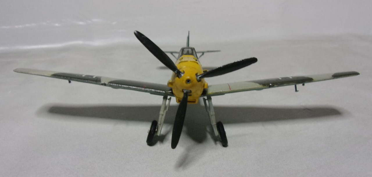

Specjalnie dla Ciebie zrobiony przeze mnie pięć lat temu Me-109 E3 z "dziurawym nosem"
No i fotka dla kolegi Mac Eyka
Na sam koniec postęp prac
ObrazekObrazekObrazekObrazek

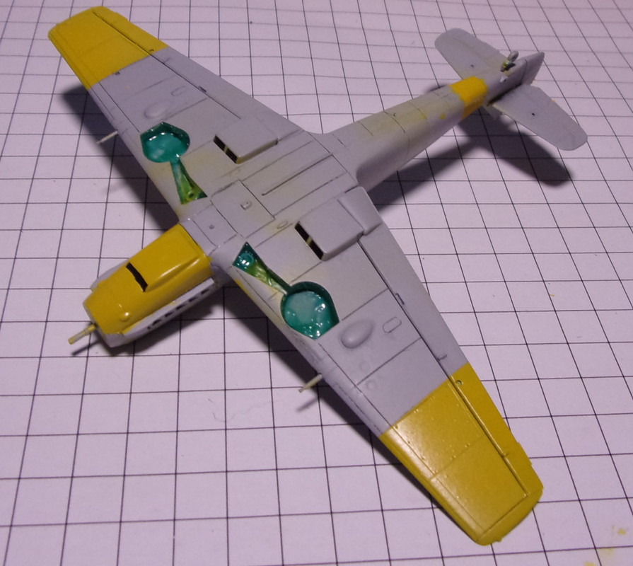

Dokładnie tak, chcę pozbyć się "leżaka magazynowego". Nie pretenduję na wyścigi z zawodowcami. Na marginesie: np model nawet z ICM wg mnie jest znacznie bardziej dokładny.

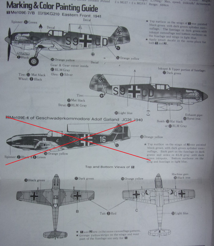

Proszę o fachową ocenę. Czy schemat OOB jest w miarę OK?
Żółty dałem RLM04. Dół miałem w planie szaro-niebieski RLM65. Górę natomiast składankę RLM65, ciemno-zielony RLM71 i czarno-zielony RLM70. Śmigło RLM70. Spinner planowałem jasno-zielony RLM82.
Z góry dziękuję za podpowiedzi, chociaż w świetle dzisiejszych wydarzeń politycznych nie wiem, czy dokończę ten model w terminie. Niestety, Putin był szybszy.

Postprzez Murek » czwartek, 24 lutego 2022, 17:01
Może to Ci pomoże: http://falkeeins.blogspot.com/2010/06/p ... o-sub.html
Wzorowałbym się także na tym: https://a.allegroimg.com/s1024/0c641c/c ... bed180c457
Na tym samolocie z publikacji Kagero występuje też jako kolor kamuflażu RLM 02.

Postprzez Tomasz Mańkowski » czwartek, 24 lutego 2022, 20:14
dymuwa napisał(a):Żółty dałem RLM04. Dół miałem w planie szaro-niebieski RLM65. Górę natomiast składankę RLM65, ciemno-zielony RLM71 i czarno-zielony RLM70. Śmigło RLM70. ...
Jeśli to E-7 to schemat RLM71/RLM70/RLM64 nie wchodzi w grę. Powinno być RLM71/RLM02/RLM65.
