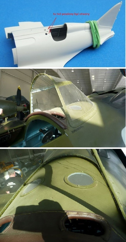

Pierwsza drobna uwaga - przydało by się wyciąć otwory -uchwyty dla rąk pilota (jak wyłaził z kabiny) (coś podobnego miało szereg myśliwców, np. "Gladiator"). Nie patrz, że to samolot odbudowany, ponieważ był robiony wg dokumentacji zakładowej.
Niestety, te otwory są dobrze widoczne, bo są praktycznie "na powierzchni".
Po-drugie, trzeba było by uformować wlot chłodnicy oleju. W swoich modelach robiłem to albo z resztek płytek fototrawienia, albo z aluminium od świec-podgrzewaczy

1. Otwór kabiny jest niewielkich rozmiarów i nawet jeśli drzwiczki zrobisz otwarte widoczne będą drążek, fotel z pasami i coś na lewej ściance. Pedały, deska przyrządów + pozostałe wyposażenie - zapomnij! Jak w swój pierwszy typ 17 wpakowałem całego Parta niemal popłakałem się, dosłownie jak w tym kawale o króliczku na polu. Dlatego w 1/48 zrobiłem podświetlenie wnętrza diodą - i to się opłaca.
2. Warto się skupić na drobiazgach zewnętrznych (np. zrobić rurkę Venturi-ego, ognie pozycyjne), które są bardzo widoczne na małym modelu.

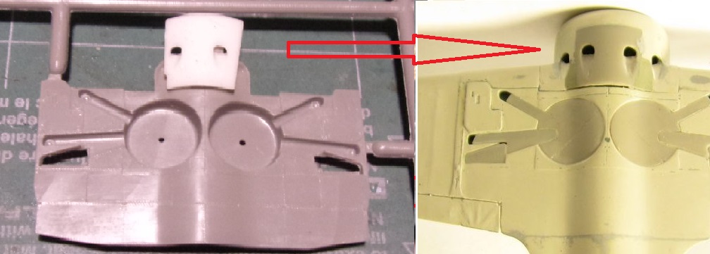

3. Nie wiem, jak planowałeś rozwiązać sprawę wycięć na narty i dwa dodatkowe otwory na wydechy, ale ja kiedyś skorzystałem z podpowiedzi kolegi z Nowosybirska. Wystarczy kawałek plastiku i skopiowanie jednej z osłon bocznych - idealnie pasuje do zamaskowania

Poniżej moja propozycja na degradację spodu (24 -> 10). Możliwie dokładnie spasowane wstawki z hipsu, zlicowane i wyszlifowane, a następnie przewiercone i wyfrezowane otworki na rury:
Natomiast ogólnie trwają prace z użyciem ciężkiego sprzętu, np. ogólne wygładzenie powierzchni skrzydeł. Typ 24 miał tam panele, których likwidacja nastąpiła za cenę utraty ugięć płótna. Będę sobie z tym radził później:
Poniżej widać, że pomiędzy osłonę przednią, a boczne (po ich uprzednim skróceniu) wkleiłem krążek hips 0,5 mm. Jest to mi potrzebne do osiągnięcia gładkiej powierzchni. Nie odtworzę tam linii podziałowej, tylko po pomalowaniu kamo nakleję metalowy pasek - obejmę, stanowiącą niemal ikoniczną cechę grubych Polikarpowów:
I jeszcze dwie sprawy o aktualnie mało estetycznym wyglądzie (kwestie zanikowe): Otwory na lufy km-ów mają wsunięte w głąb rurki, dzięki którym na końcu będę mógł bez problemu wkleić lufy bez ryzyka złego pozycjonowania lub wpadnięcia do środka. Z kolei od wewnątrz pod osłonami silnika wkleiłem "gniazda" na rury wydechowe - też wkleję je dopiero na końcu:
