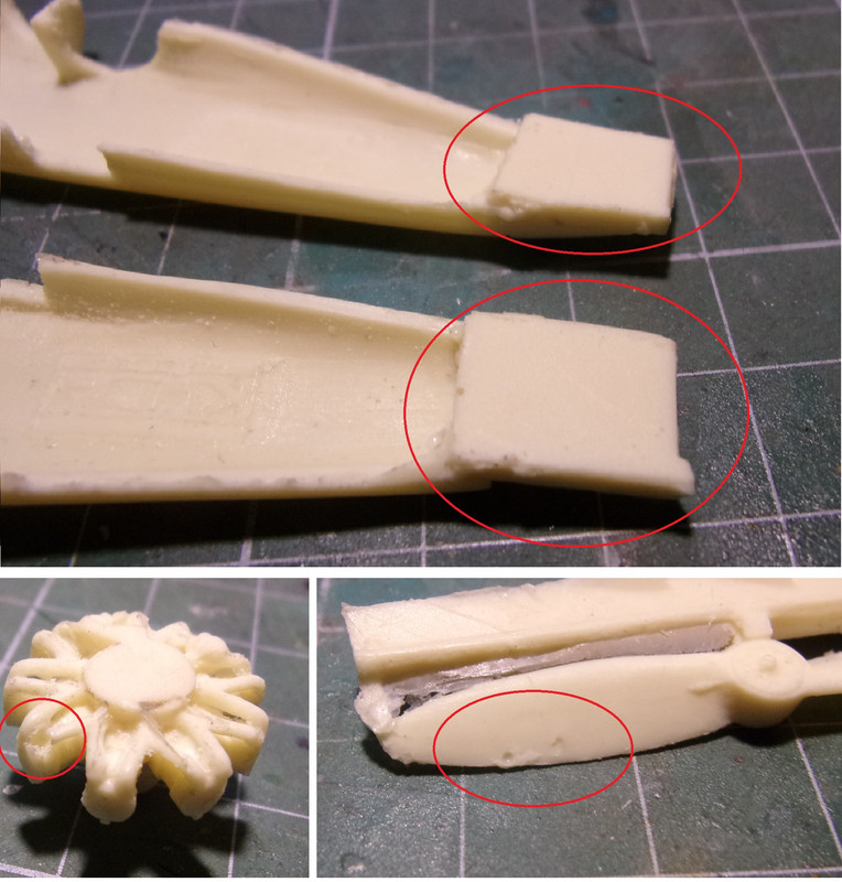

Moje doświadczenia z żywica sprowadzają się do czterech wykonanych w rożnym czasie modeli
Są to FIAT CR.20 (Choroszy Modelbud), I-16 typ 5 (KajuK, Rosja), ANBO-IV M (KORA Models, Czechy) i CKB-12 (Prop&Jet, Rosja). Bezwzględnie najlepszą jakość wykonania odlewów, w tym przezroczystych wiatrochronów, ma model CKB-12 z ręki Musy Zekorejewa. Niestety, produkuje on wyłącznie samoloty prototypowe lub małoseryjne z byłego ZSRR.Jakość modeli pozostałych firm jest mniej więcej na jednym poziomie - "zamydlone" odlewy drobnych detali, pęcherzyki powietrzne - krótko mówiąc modele na amatora "osobliwości". Konkretnie w przypadku tego modelu: mamy nadlewy technologiczne, niedolewki i pęcherze.
Specyfiką wykonania modeli z żywicy są następujące momenty - odcinanie tylko piłką, szlifowanie tylko na mokro (ze względu na niezdrowy jak dla oczu tak i płuc kurz) i klejenie CA.
Model ""Łani" nie odbiega jakością odlewów od trzech pozostałych. W świetle powyższego czeka mnie wymiana wszystkich wsporników na metalowe (za dawną praktyczną radą kolegi Obłoka). A co dalej się zobaczy.

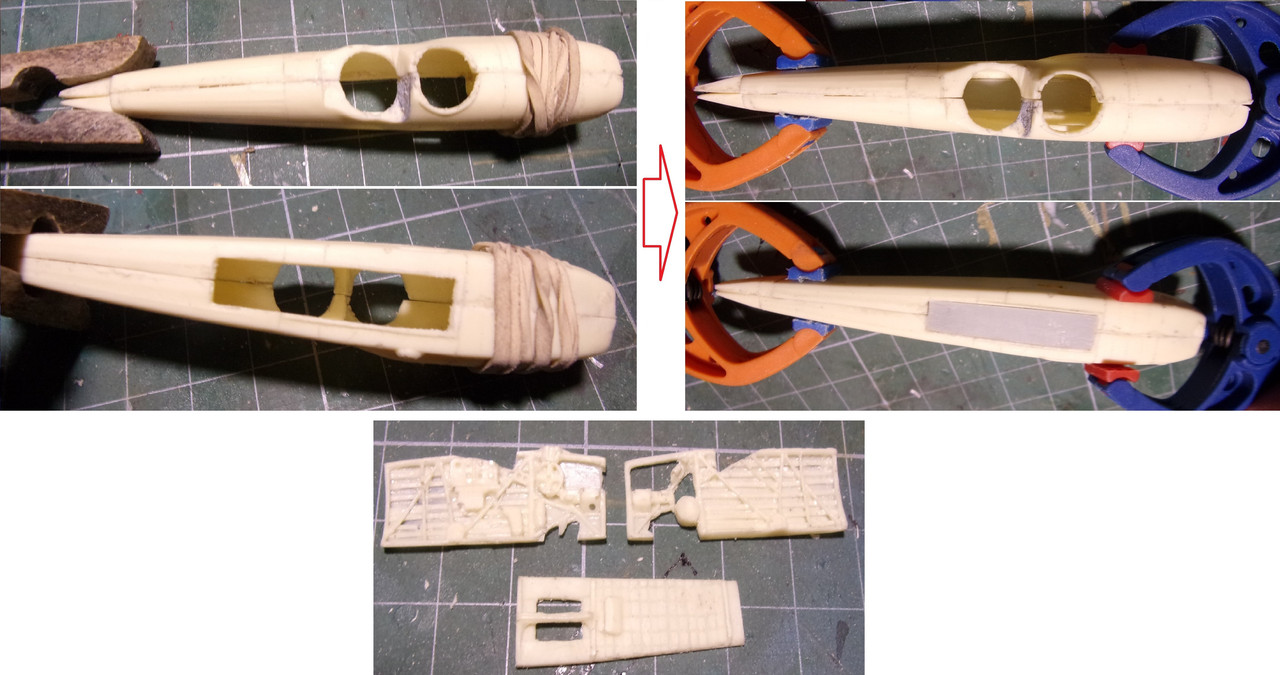

No dobrze. Od czegoś trzeba zacząć, więc zaczynam od silnika. Zamontowałem łożyska szklane, uzupełniłem niedolewy żywicy, zamontowałem siatki filtrów kanałów chłodzenia, pomalowałem wg schematu z Hendon.

"Subtelne" niedolewy

Postprzez dymuwa » środa, 1 grudnia 2021, 17:36
Po tygodniowej nieobecności mogłem się dobrać do modelu. Trochę przerobiłem "joystick", wydrążyłem kompletnie "zamydlony" fotel pilota, dorobiłem pasy i pomalowałem. Wzorowałem się na kabinach brytyjskich "Hindów", choć nie pokrywają się one z tym wyposażeniem, które daje "Kora". Zdaje sobie sprawę, że szału nie ma, ale i tak nie wiele będzie widać przez włazy.

Postprzez dymuwa » piątek, 3 grudnia 2021, 06:45
Wpasowałem kabinę do kadłuba. Dokleiłem na prawa ściankę magazynki km-u. Przyszło podciąć z obydwu stron zbiorniki ze sprężonym powietrzem - kadłub w tym miejscu jest za wąski, a nie chciałem drążyć, po żywica Kory i tak jest krucha.

Postprzez dymuwa » niedziela, 5 grudnia 2021, 09:09
Zrobiłem okienko w prawej połówce kadłuba i zamknąłem go.

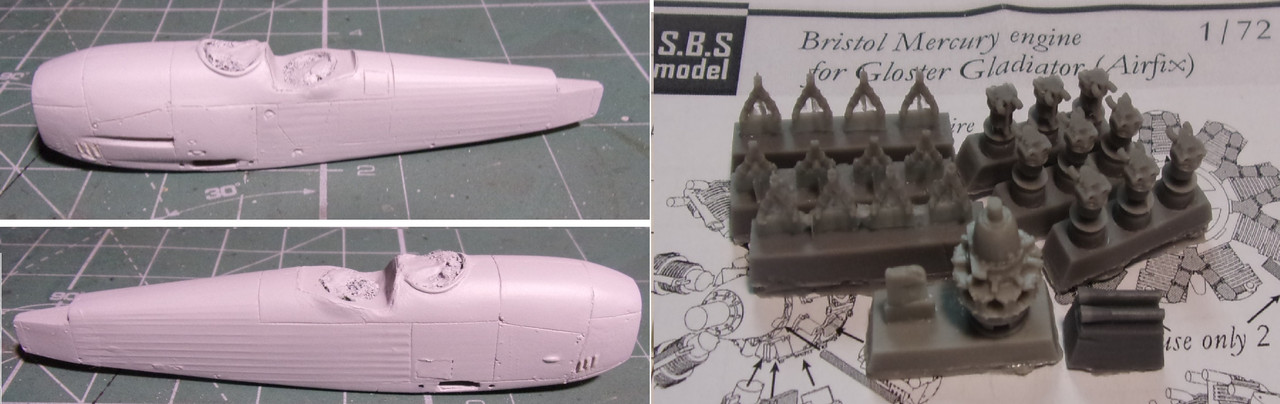

Postprzez dymuwa » poniedziałek, 13 grudnia 2021, 12:32
Trochę wypadłem z obiegu, bo się rozłożyłem. Ale wracam. Trochę dopracowałem kadłub.
Stwierdziłem też, że "nie zdzierżę" jakości wykonania silnika przez KORę, a jest on na widoku. W świetle czego nabyłem droga kupna Bristol Mercury od węgierskiej SBSmodel. Jakość jest przednia, szczerze polecam.
