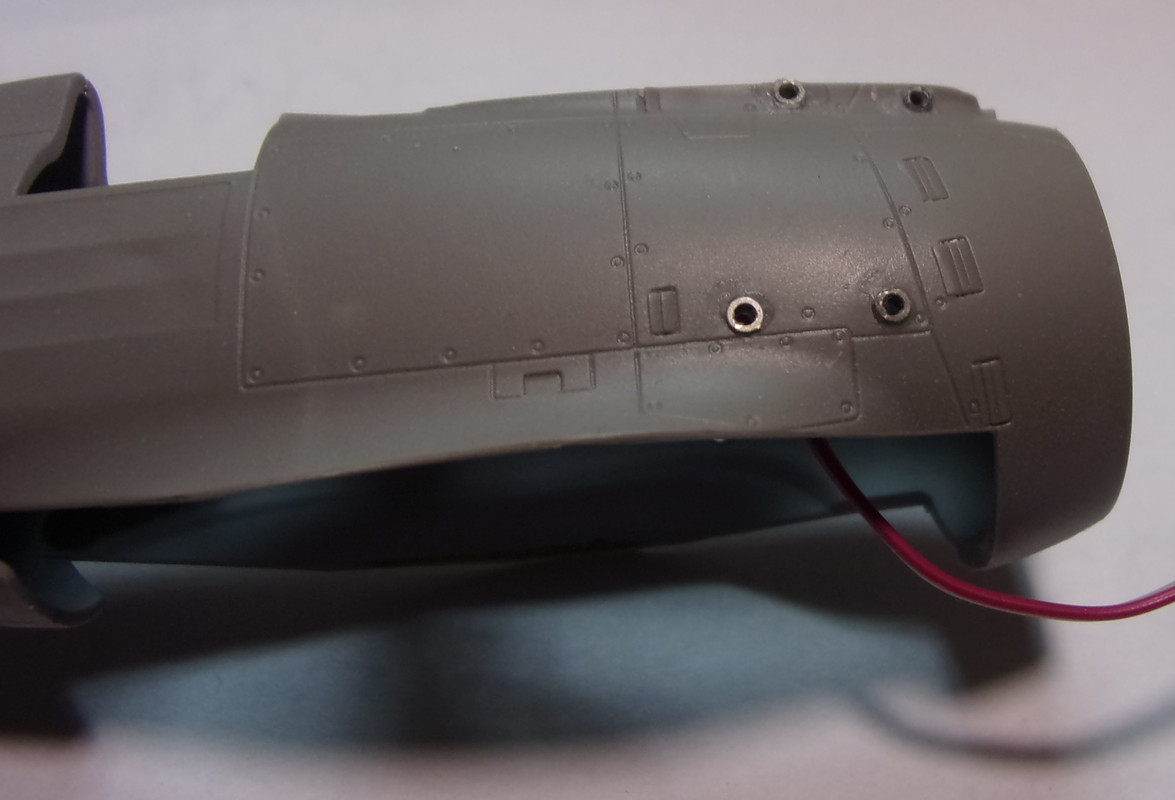

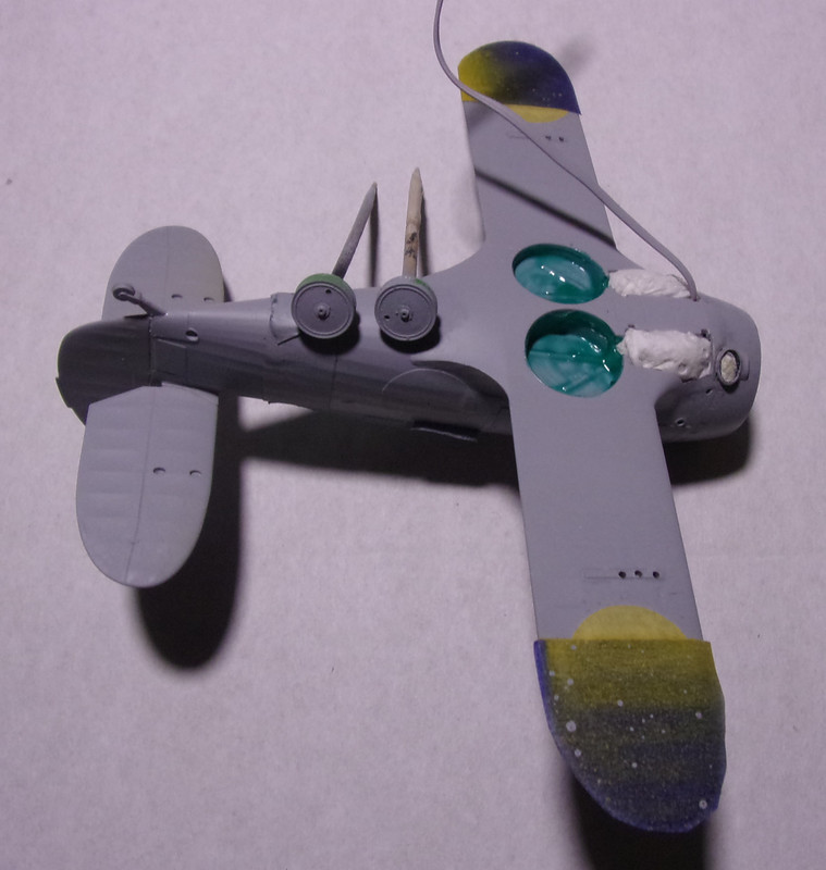

Muśtax napisał(a):Będziesz usuwał cudaczne panele na bokach kadłuba? na skrzydłach też widać dziwne zapadliska,to chyba standard w tym modelu bo u mnie też tak było, do zaszpachlowania.

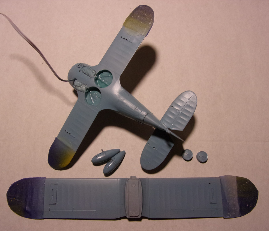

Doprecyzuj, proszę, o jakie panele Ci chodzi. Mnie osobiście bardziej martwią panele pod skrzydłowe. Nie znam zdjęć fińskich "czajek" z rakietami, a nie wiem, czy dobiorę dwa jednakowe zbiorniki doczepiane.

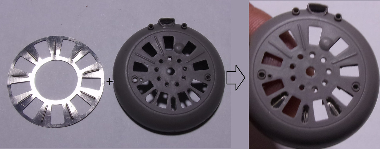

Postprzez Muśtax » czwartek, 5 maja 2022, 08:22
Chodzi mi o listwy które znajdują się nad otworami wentylacyjnymi dolnych km-ów, nie wiem dlaczego ICM coś takiego zrobił, na dobrą sprawę to każdy, luk schowek jest w tym modelu zwalone. Obrys wnęk podwozia też do poprawy, w modelu okrągły a był nieregularny
Tu można podejrzeć o co jest nie tak
https://archive.aeroscale.net/review/11894/index.htm

Postprzez dymuwa » czwartek, 5 maja 2022, 20:34
Faktycznie, w niewłaściwym miejscu. Ciekawe, że w 1:72 są rozmieszczone prawidłowo. Ale raczej tej poprawki nie podejmę się, trzeba było to zrobić przed sklejeniem kadłuba. Jest wiele drobiazgów na widoku, które bardziej rzucają się w oczy, zajmę się nimi. Więc na początek powierciłem otwory wentylacyjne km-ów.

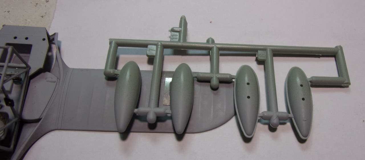

Znalazłem jakieś zbiorniki, które rozmiarowo i kształtem nadają się do podczepienia

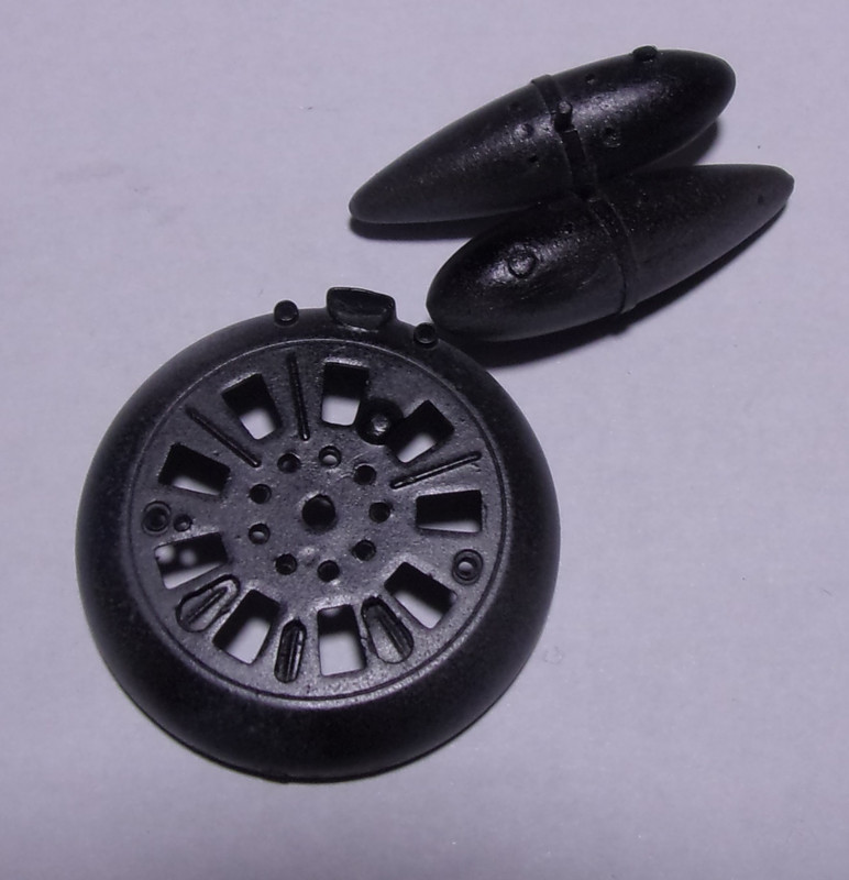

Postprzez dymuwa » środa, 11 maja 2022, 20:24
Sugerując się dostępnymi zdjęciami zrobiłem zaczepy i zbiorniki. Bomb nie będzie, ponieważ nie wiem, jakich używali Finowie na "czajkach" Zapewne nie były to sowieckie, ale czy niemieckie? I tak nie posiadam takowych w skali 1:48...

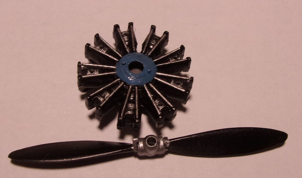

Miałem trochę wymuszoną przerwę, spowodowaną ostatecznym rozkraczeniem się mojego 30-letniego "białorusina". Więć musiałem zainwestować w nowy aer i trochę się z nim oswoić.
Wrażenia bardzo pozytywne, szczególnie przy czyszczeniu. Zrobiłem i pomalowałem tym że aerem kilka drobiazgów.

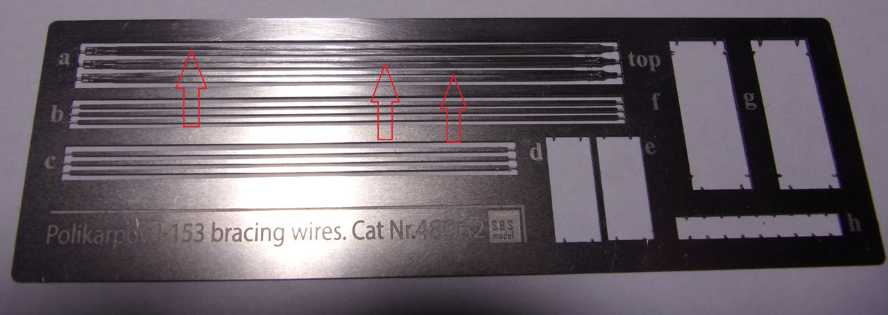

Oprócz tego skorygowałem błąd technologiczny trawienia SBS. Olinowanie "czajki" było płaskie (tu OK), ale przednie linki były oddzielne podwójne, a SBS dał je jako zespolone podwójnej szerokości. Więc trzeba było przeciąć na całej długości.

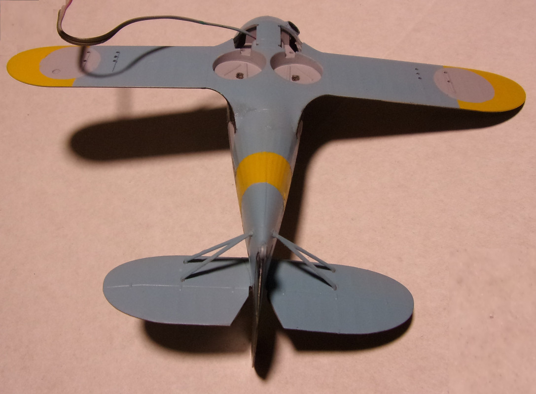

Postprzez dymuwa » sobota, 4 czerwca 2022, 06:10

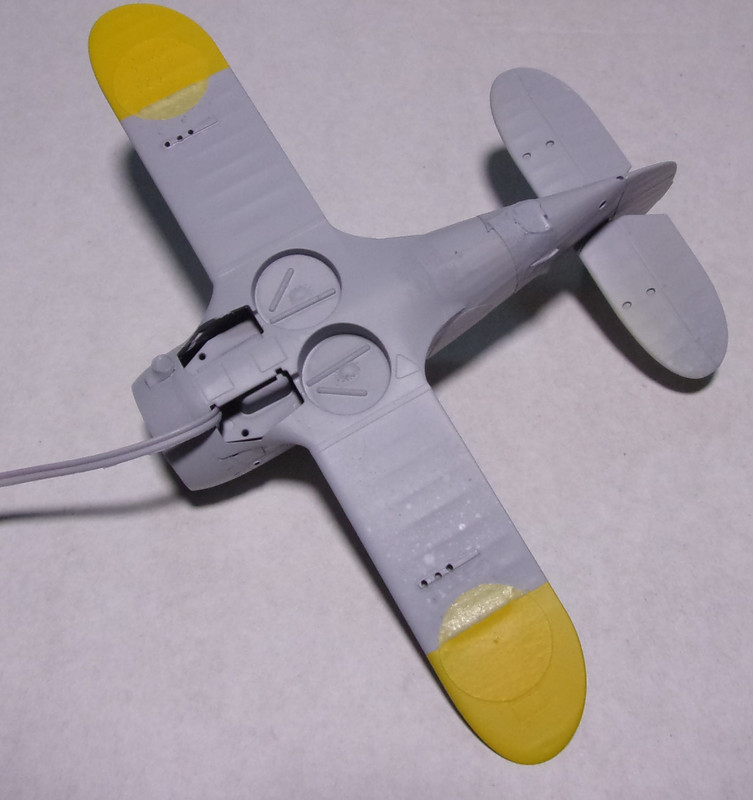

Ja znowu skromnie - maskowanie i kolejny kolor. Tym razem spód.

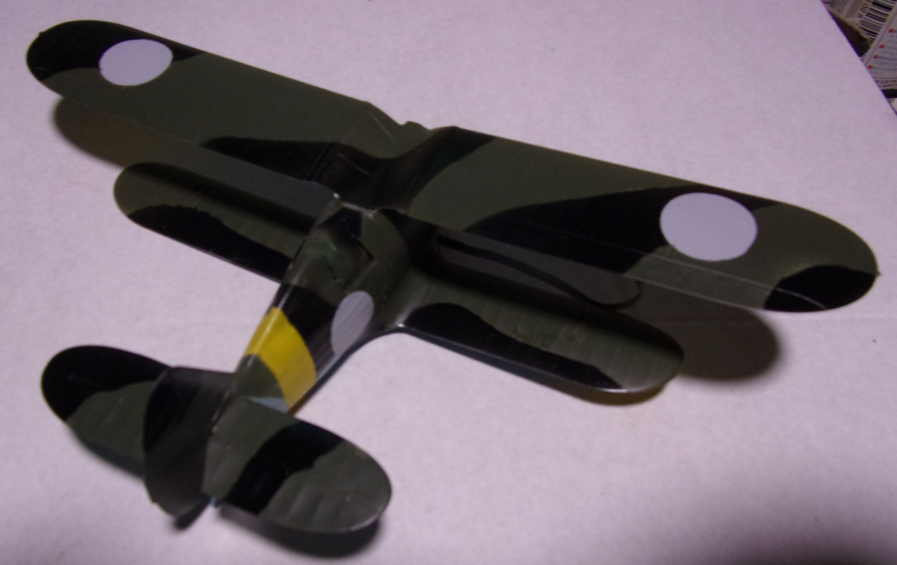

Postprzez dymuwa » poniedziałek, 6 czerwca 2022, 07:08

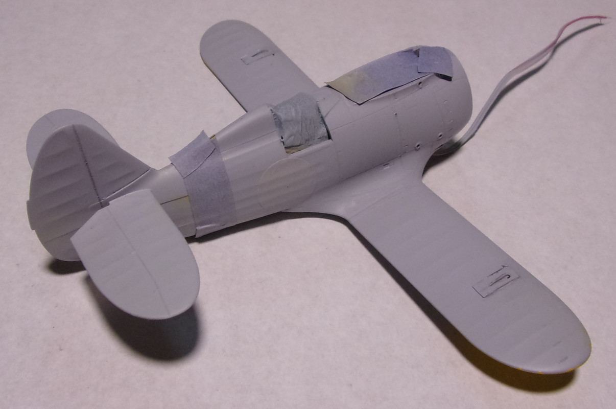

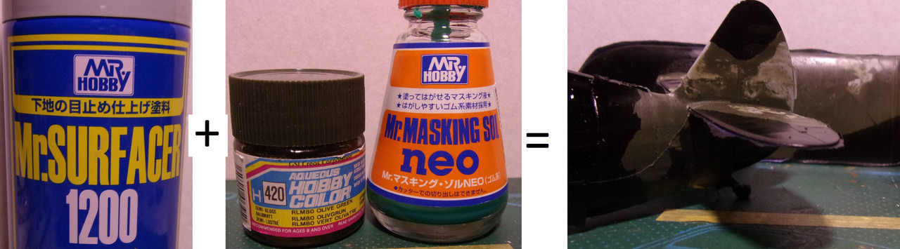

Niemiła niespodzianka po nałożeniu ostatniego koloru kamuflażu. Maskowanie wykonano po ok. 6h od nałożenia H420. Co może być przyczyną?

Postprzez Murek » niedziela, 12 czerwca 2022, 20:53
dymuwa napisał(a):Niemiła niespodzianka po nałożeniu ostatniego koloru kamuflażu. Maskowanie wykonano po ok. 6h od nałożenia H420. Co może być przyczyną?
Przyczyną może być farba serii H. Kiedyś trafiłem na jakiś taki egzemplarz (nówka ze sklepu), który schnął, i schnął, i nie mógł wyschnąć przez kilka dni. Ciągle lekko lepił się do palców. Może przejdź na serię C?

Postprzez blueYeti » niedziela, 12 czerwca 2022, 21:17
Nie znam sie to sie wypowiem :P , moze musisz bardziej rozcienczac farbe?
Na zdjeciach widac ze aero ci troche pluje?

Postprzez dymuwa » niedziela, 12 czerwca 2022, 22:23
Murek napisał(a):...Przyczyną może być farba serii H. Kiedyś trafiłem na jakiś taki egzemplarz (nówka ze sklepu), który schnął, i schnął, i nie mógł wyschnąć przez kilka dni. Ciągle lekko lepił się do palców. Może przejdź na serię C?
Dzięki, muszę spróbować. Chociaż wydaję mi się, że mogła to być tez wina oryginalnego rozpuszczalnika. Gdy brałem jako rozpuszczalnik nitro, takich cyrków się nie zdarzało.
blueYeti napisał(a):Nie znam się to się wypowiem :P , może musisz bardziej rozcieńczać farbę?
Na zdjęciach widać ze aero ci trochę pluje?
Ten model jest ćwiczebny, ponieważ zmieniłem aerograf (stary się rozsypał). Jest jak jest, dziękuję za radę.

Postprzez Murek » poniedziałek, 13 czerwca 2022, 15:02
dymuwa napisał(a):Dzięki, muszę spróbować. Chociaż wydaję mi się, że mogła to być tez wina oryginalnego rozpuszczalnika. Gdy brałem jako rozpuszczalnik nitro, takich cyrków się nie zdarzało.
No nie wiem, nigdy nic złego nie spotkało mnie ze strony rozcieńczalnika Gunze, prędzej obstawiłbym ten "maskol"....
