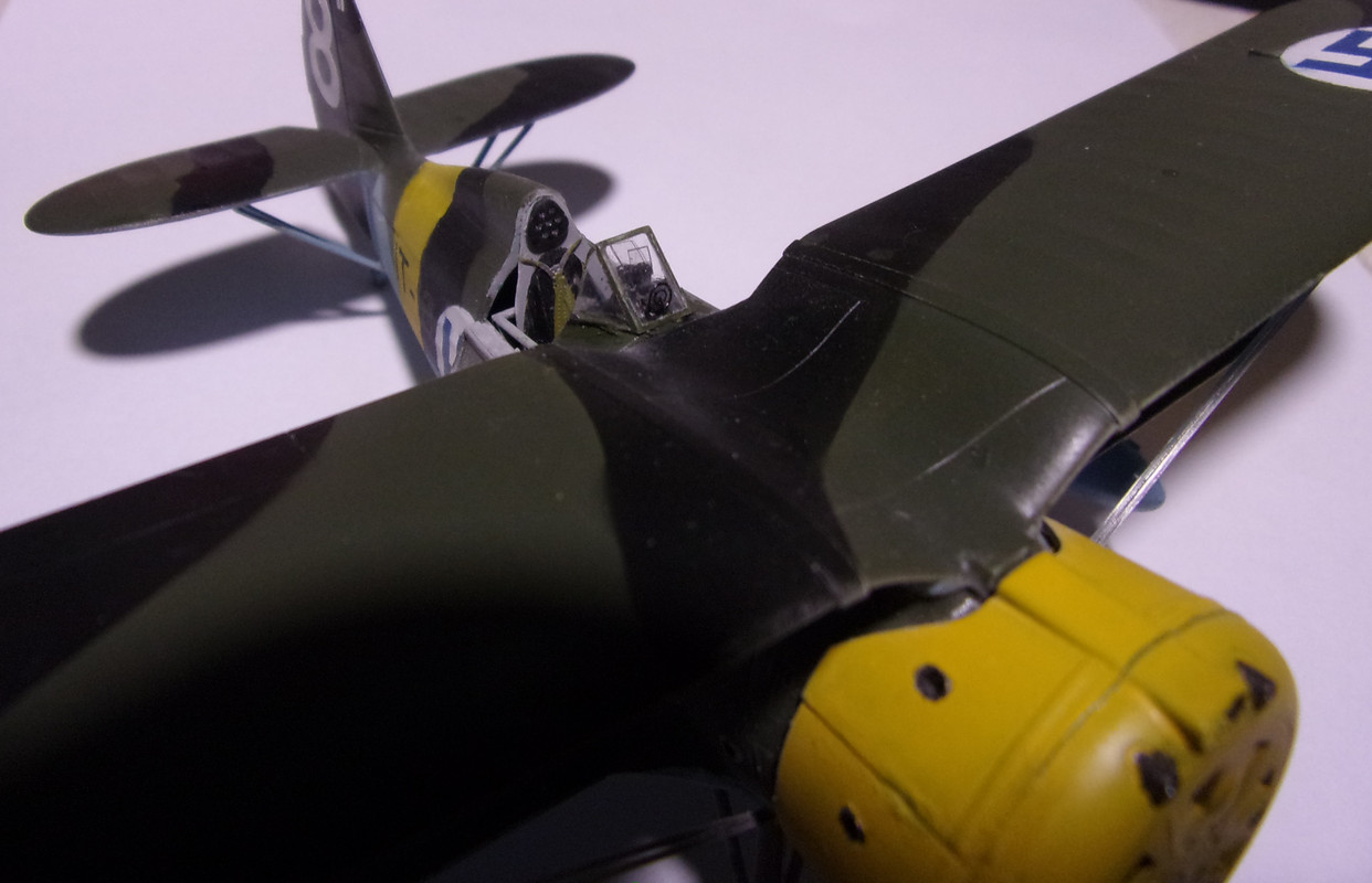

Postprzez dymuwa » niedziela, 3 lipca 2022, 08:18

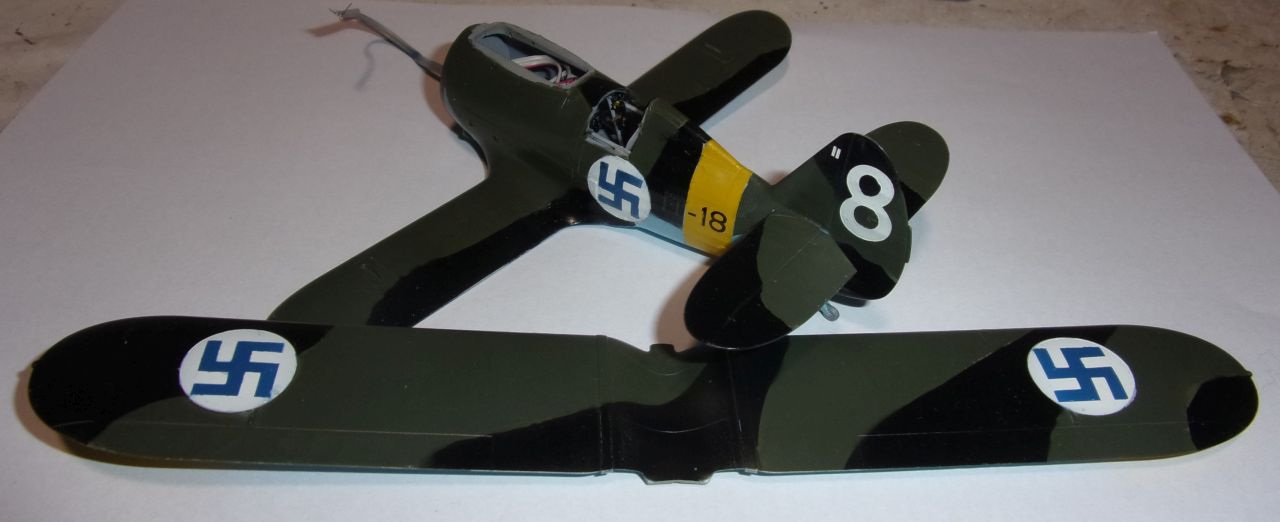

Miałem "przerwę w życiorysie". Nałożyło się szereg spraw, pokrewnych z tematem konkursu. Ale powoli wracam do gry.

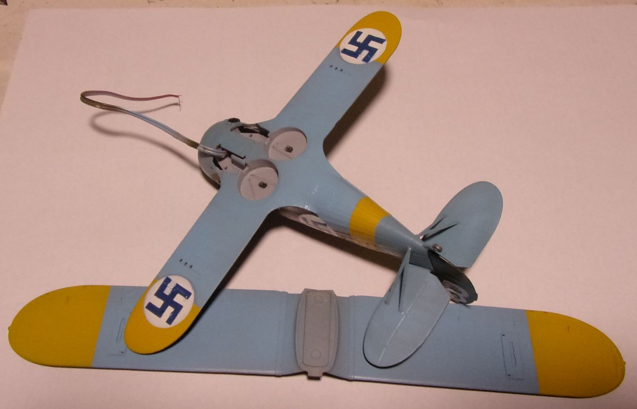

Dokończyłem kamuflaż i korzystając z masek zrobiłem znaki rozpoznawcze. Robiłem je przez trafaret pierwszy raz, na dodatek nowym aerografem, więc wyszło jak na obrazku. Nie jestem zadowolony z wyniku, ale mam nadzieję co-nieco jeszcze poprawić.
ObrazekObrazekObrazekObrazek

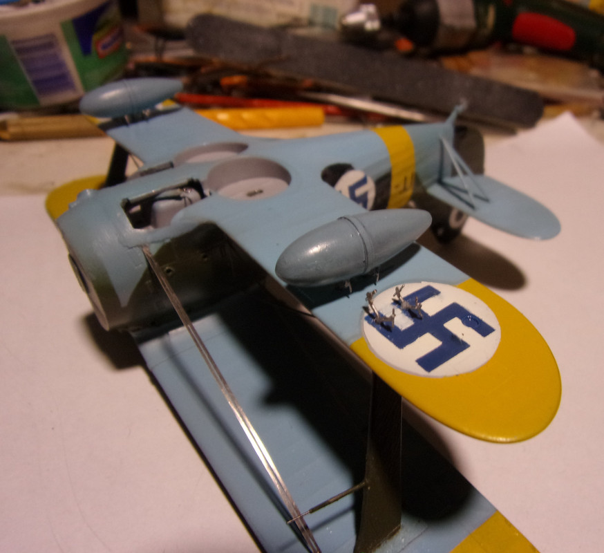

Postprzez dymuwa » wtorek, 5 lipca 2022, 20:33
Dziękuję na dobrym słowie. Chodzi o to, że nie zdążyłem jeszcze wyczuwać grubość kładzionej przez aerograf farby i jako skutek gdzie-nie gdzie mam wystające brzegi numerów i znaków rozpoznawczych. Ale to, podobno, można zeszlifować papierem 2000 "na mokro".

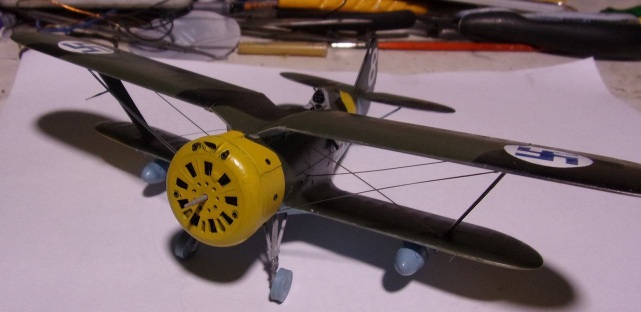

Postprzez dymuwa » niedziela, 10 lipca 2022, 21:20
Brniemy dalej. Ale, chyba, najgorsze za mną...

Postprzez dymuwa » czwartek, 14 lipca 2022, 06:43

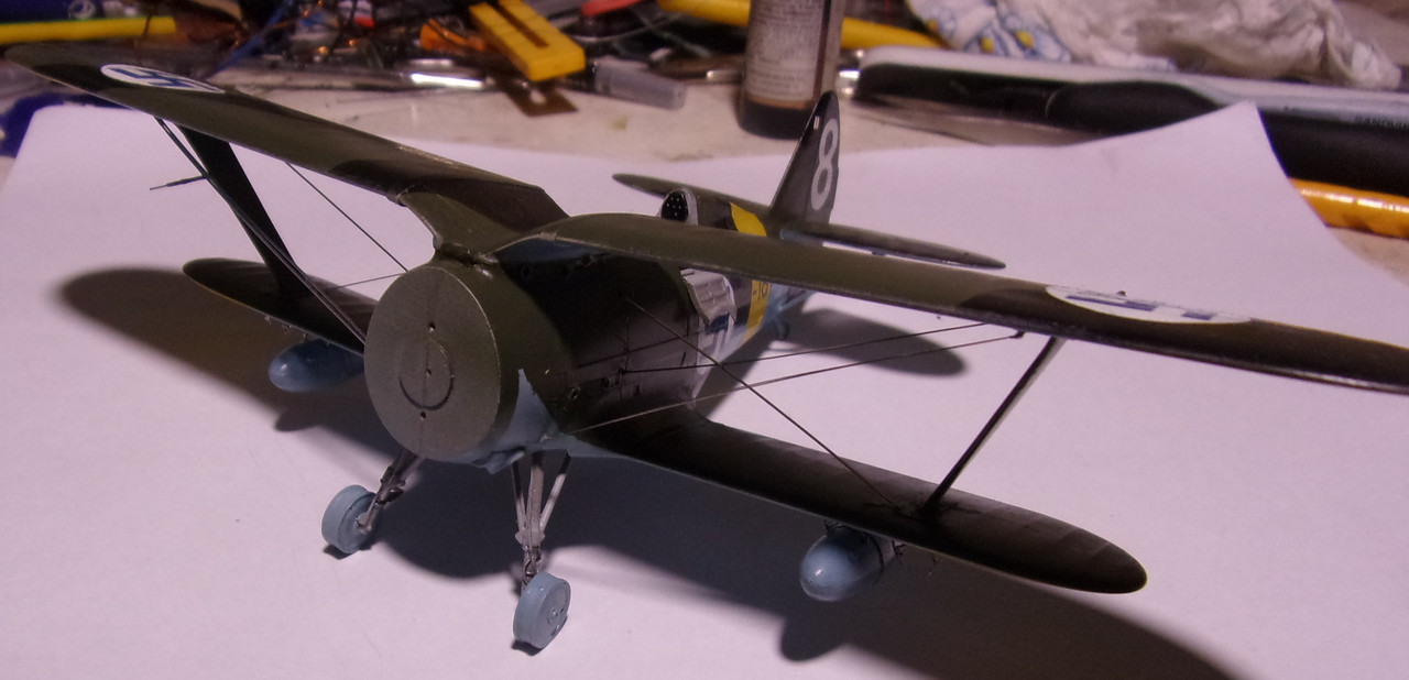

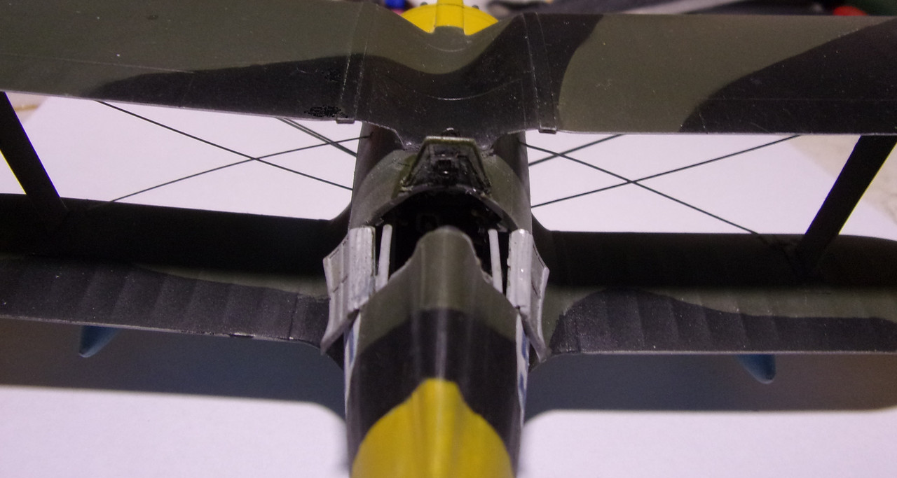

Założyłem drzwiczki z "zawiasami", zaczepy podwiesiów i zbiorniki paliwa.
dymuwa
Anim_Ukr
Posty: 1058
Lokalizacja: Rogoźno Wlkp.

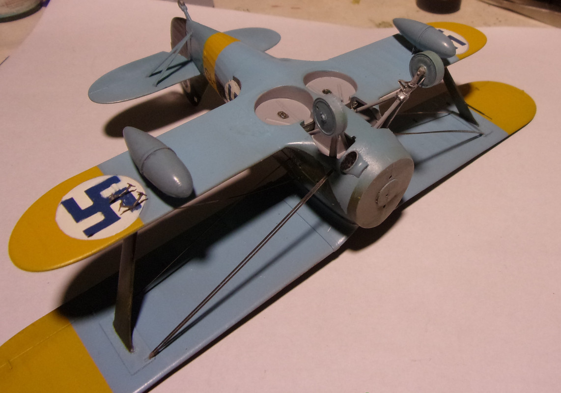

Re: Zdobyczny fiński I-153/ 1:48/ ICM (Ukraina) + dodatki
Postprzez dymuwa » czwartek, 14 lipca 2022, 22:12

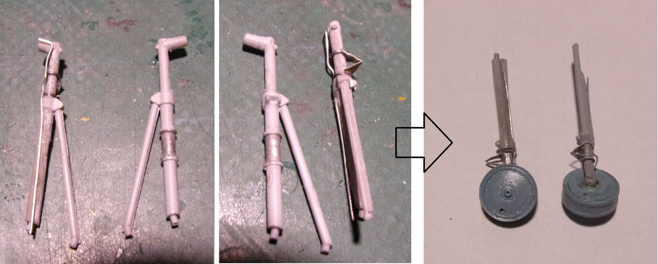

Modyfikacja goleni podwozia (kolejna kucha producenta) - cylinder amortyzatora nie w tym miejscu, co być powinien.
I wreszcie "stanął na nogi":

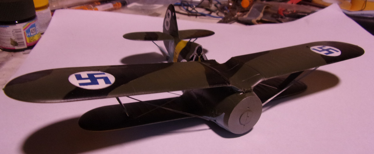

Postprzez jwk » piątek, 15 lipca 2022, 21:42
Jakoś sobie ubzdurałem, że będzie narciarz i czekałem na narty. ;o)
jwk
Posty: 180
Dołączył(a): środa, 1 lipca 2009, 11:22
Postprzez dymuwa » sobota, 16 lipca 2022, 05:38
jwk napisał(a):Jakoś sobie ubzdurałem, że będzie narciarz i czekałem na narty. ;o)
Wybacz, jeśli możesz ;o) Na wszystkich dostepnych zdjęciach ten samolot jest na kołach. Nawet na rysunku Nawet na instrukcji masek "Montex"'u samolot narysowany na nartach, a okres eksploatacji - czerwiec 1942. Poza tym, w przypadku nart musiałbym dorabiać specjalne gofrowane pokrywy do wnęk podwozia, ponieważ "czajki" latały w zimie z "wypuszczonymi nogami".
PS. Zrobiłem wydechy, zamknąłem silnik

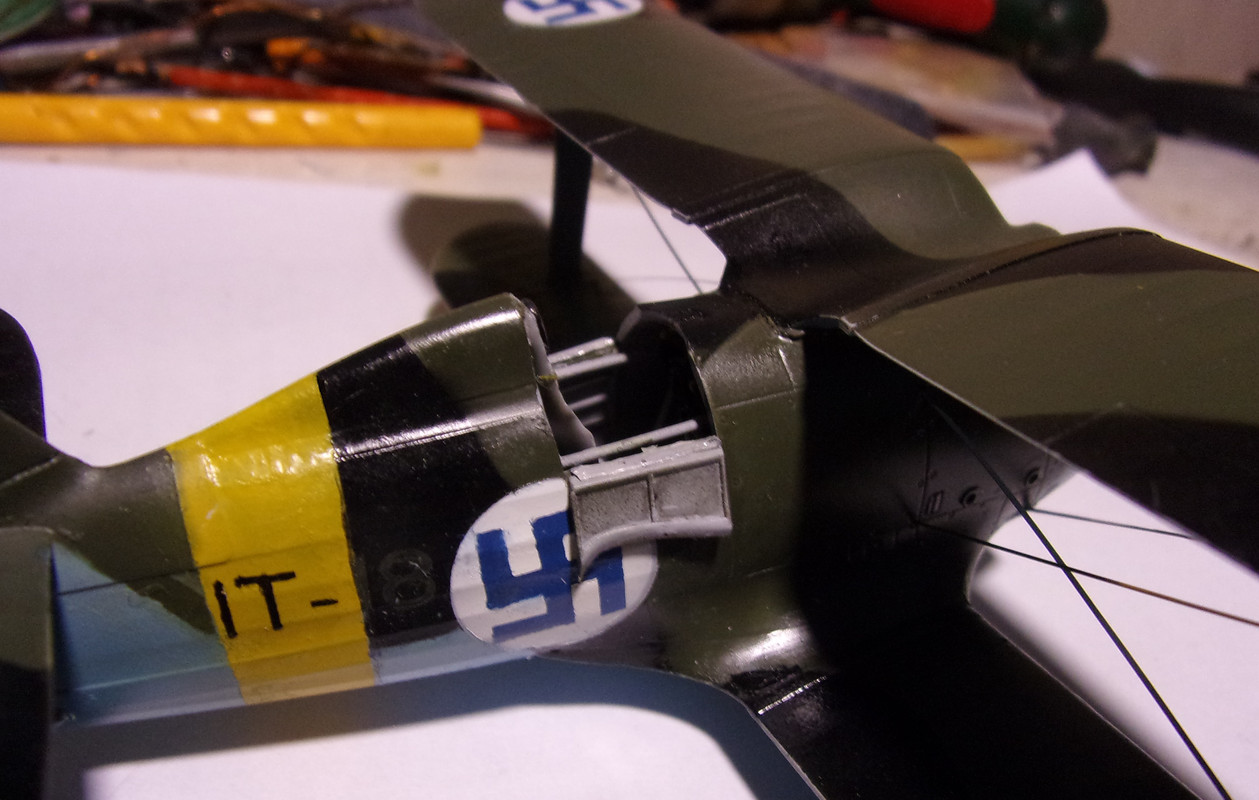

Postprzez dymuwa » poniedziałek, 18 lipca 2022, 20:07
Jak się okazało, celownik PAK-1 produkcji Quickboot (Czechy) wcale nie jest szczytem marzeń. Od ukraińskiej ClearProp jest dokładniejszy,na zdjęciach historycznych wyraźnie widoczna jest tarcza celownika, znajdująca się przed wiatrochronem.
Ale i tak przerobię celownik od QB.

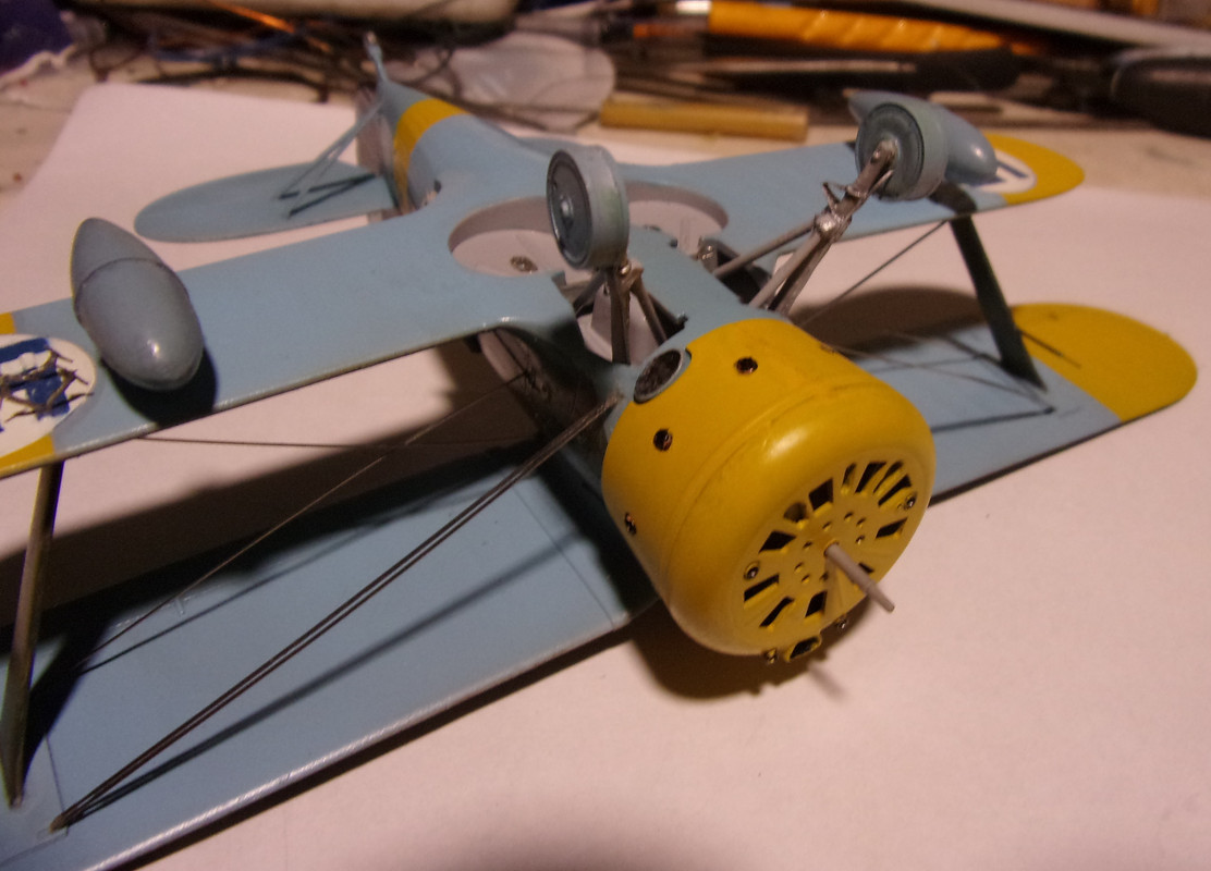

Coraz lepiej wygląda. Ja akurat jestem zwolennikiem kołowego podwozia, wiec taka wersja mi pasuje.
Z czego zrobiłeś naciągi (zwłaszcza te szerokie taśmy)? Czeka na mnie kilka dwupłatów i problemy z naciągami powodują, że ich budowę odkładam na "wieczne nigdy".
Posty: 9085

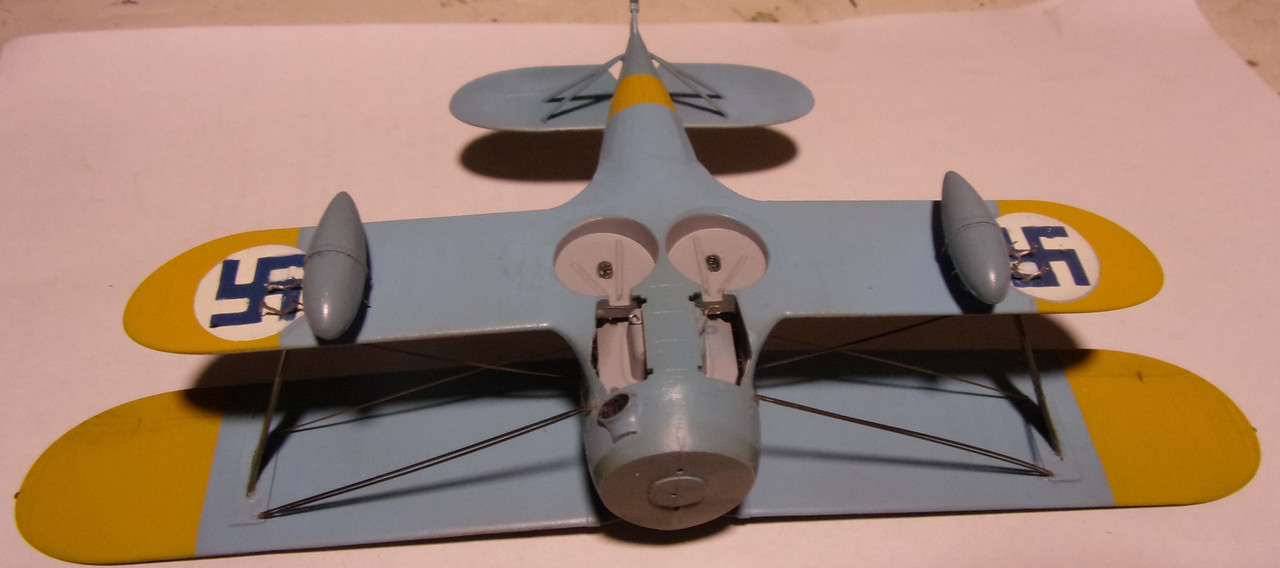

Postprzez dymuwa » wtorek, 19 lipca 2022, 10:33
Aleksander napisał(a):...Z czego zrobiłeś naciągi (zwłaszcza te szerokie taśmy)? ...
Dziękuję za zainteresowanie. Są to gotowce węgierskiej SBS
https://www.mojehobby.pl/products/Polik ... 15637.html
Długość właściwa, ale musiałem przecinać wzdłuż właśnie te podwójne, ponieważ niedotrawiło im się ;o)

Postprzez dymuwa » niedziela, 24 lipca 2022, 20:11
robiłem celownik i wiatrochron. Celownik od QB okazał się być nieco przewymiarowany, było trochę problemów by go wcisnąć pod wiatrochron. Przewierciłem przednią szybę, żeby przepuścić ramię celownika.
