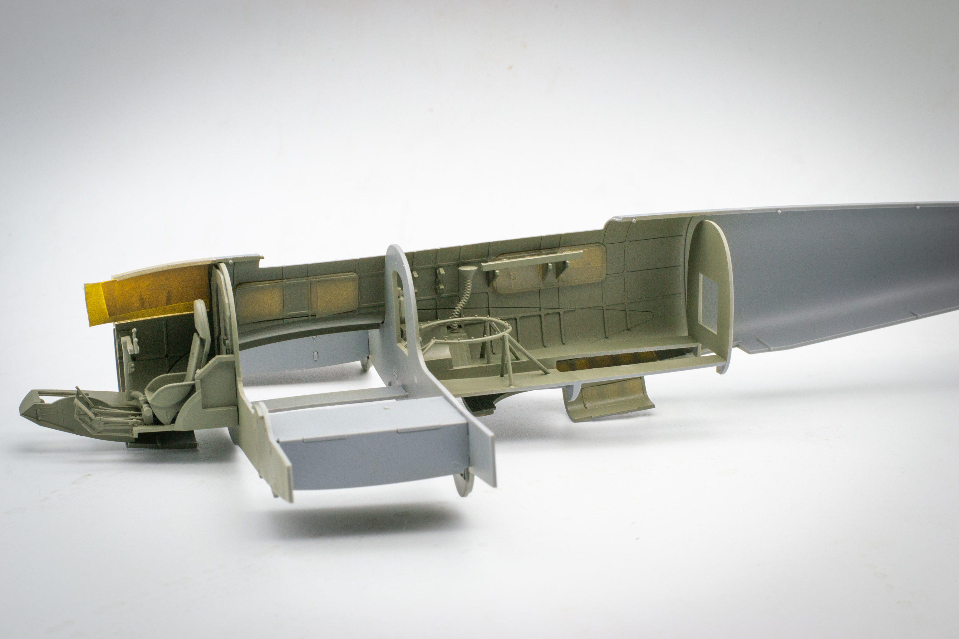

Pudełkową, czyli H-6. A malowanie z KG53 (czyli Legion Condor) stacjonującego w Polsce w 1941 - między 18 czerwca a 9 lipca w Radomiu (źr. asisbiz.com)
Pierwsze koty za płoty: malowanie MRP (swoją drogą genialne farbki). Teraz cieniowanie, malowanie szczegółów i brudzing na koniec.
PS. już widzę, że będę miał „problem” z karabinami wystawionymi przez okna... Muszą być włożone przed zamknięciem kadłuba. Będzie problem z zamaskowaniem ich do malowania całego płatowca tak, żeby się nie połamały przy „odmaskowywaniu” :)

Postprzez Krzysiek Kowalik » piątek, 13 maja 2022, 14:17
Muśtax napisał(a):PS. już widzę, że będę miał „problem” z karabinami wystawionymi przez okna... Muszą być włożone przed zamknięciem kadłuba. Będzie problem z zamaskowaniem ich do malowania całego płatowca tak, żeby się nie połamały przy „odmaskowywaniu”
Nie myślałeś ich rozciąć, wkleić przed złożeniem połówek kadłuba a na samym końcu już po wszystkim dokleić same lufy? Ja tak ostatnio zrobiłem z kmem w nosie jednego z bombowców. I tak je będziesz doklejał bo nie wierzę że nie polamiesz :lol:

Postprzez Aleksander » piątek, 13 maja 2022, 15:12
Możesz je zamaskować Mascolem, ale szansa na ułamanie lufy jest niestety duża.

Postprzez Murek » piątek, 13 maja 2022, 16:27
I to jest bardzo dobra koncepcja. A dla ułatwienia montażu wcześniej w lufach i częściach, które będą wklejone nawierć otworki na drucik-łacznik.

Postprzez Thalgonis » piątek, 13 maja 2022, 20:31
Dobra chłopaki, to jest myśl. Przetnę te lufy, ale dopiero po wklejeniu i od strony zewnętrznej szyby, jeszcze zanim zamaskuję daną szybkę przed malowaniem. Dobrze „kombinuję”?
