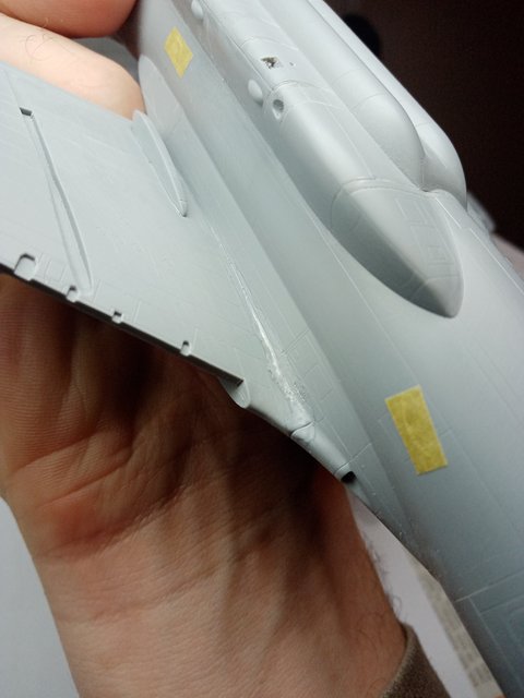

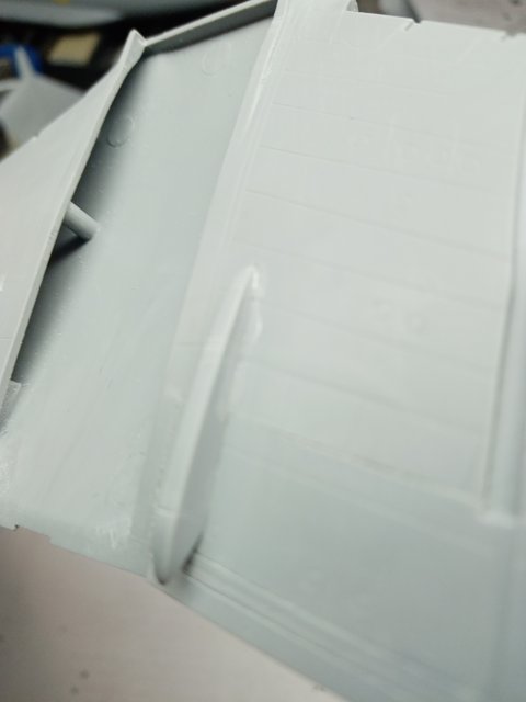

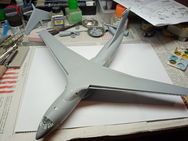

Pokażę niewielkie postępy z kilku dni. Jak już uznałem, że płat może być, to dodałem siłowniki klap
Oczywiście nie mogą idealnie pasować, więc zalałem szczeliny gęstym surfacerem 1000
po wyschnięciu nadmiar został zmyty.
W międzyczasie kadłub też osiągnął etap wstępnej gotowości, więc dostał skrzydeł ;o)
Zasadniczo ładnie pasuje, ale drobne szczelinki również dostały polewkę z surfacera jako szpachli
Po zmyciu nadmiaru będzie OK.

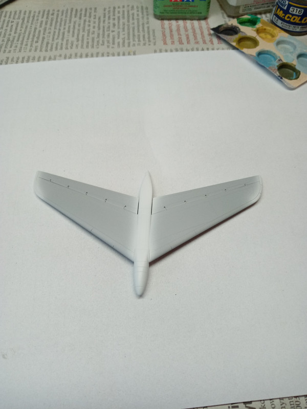

Postprzez giberes » niedziela, 29 stycznia 2023, 21:46
Udało się zrealizować plan, tzn. pomalowałem podkładem prawie wszystkie części
Trochę poprawek na kadłubie wyszło, głównie jeśli chodzi o linie podziału. Drobnica jest ok., dostanie kolorki i do woreczka.

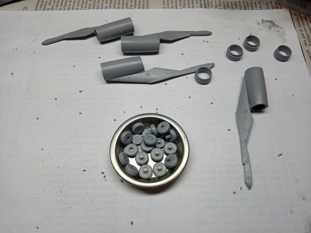

Postprzez giberes » czwartek, 2 lutego 2023, 21:59

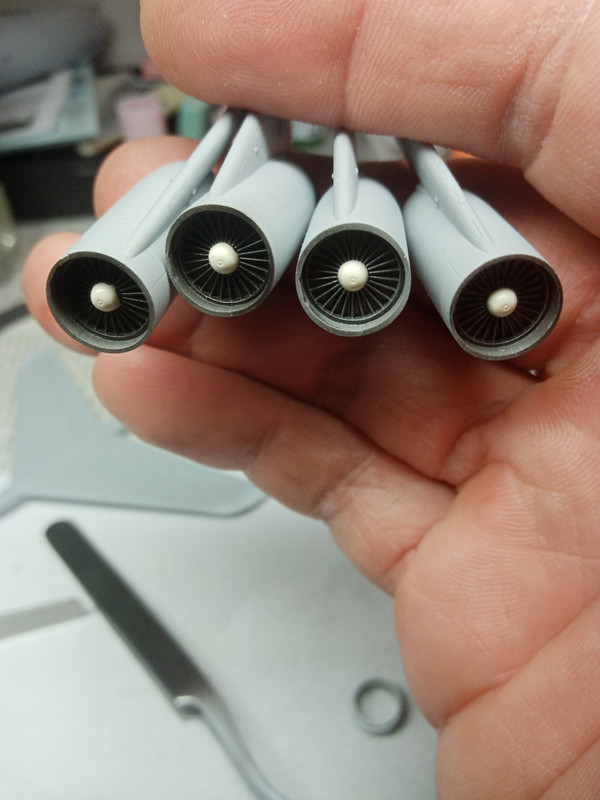

Postępy nieduże, ale trzeba wątek ciągnąć w górę ;o) . Nieduże, bo ostatnio po pracy zmęczony wracam. Dołożyłem czopki do wentylatorów. Instrukcja każe na biało malować, ale przejrzałem mnóstwo zdjęć i większość to jakieś jasne kremowe, białe to rzadkość, więc zabrudziłem białą odrobiną radome, choć zdjęcie tego nie oddaje na ciemnym tle. Na żywo faktycznie jest w kolorze.
Na doklejanych frontach silników, przed wklejeniem, taśmą przygotowałem obwódkę pod sreberko odladzania wlotów.Dałem taśmę Mr.hobby, bo wg mnie jest cieńsza od tamiya= mniejszy schodek po malowaniu srebrnym
Całość zabezpieczyłem kółkami z gąbki i dodatkowo polałem maskolem
Muszę poprawić łączenie połówek pylonów, bo jednak okazało się po podkładzie, że mają minimalny rowek na krawędzi natarcia.

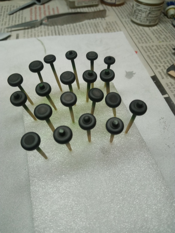

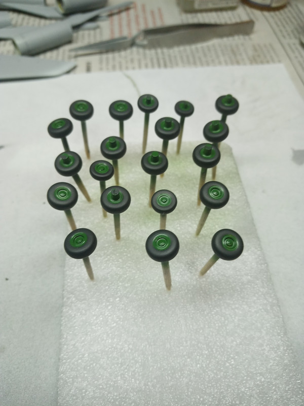

Wcześniej miałem już pomalowane kółka
więc dziś mogłem zdjąć maski
Malowane rubber black tamiya. który rzeczywiście jest lepszy od tire black gunze ( tak gdzieś na forum wyczytałem).

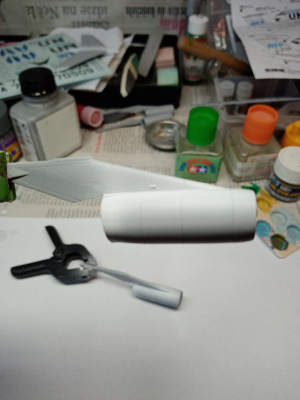

Postprzez giberes » niedziela, 5 lutego 2023, 20:44
Iłek dostał biały podkład w miejscach białego malowania i pod czerwoną na końcach skrzydeł i stateczników poziomych. Coś tam się jeszcze babolków pokazało.
Mój egzemplarz ma też na biało malowane elementy na zewnętrznych kociołkach, choć nie wiem dlaczego
Przepraszam za nieostrości, czasem telefon nie może złapać ostrości albo wariuje w momencie robienia foto :-/

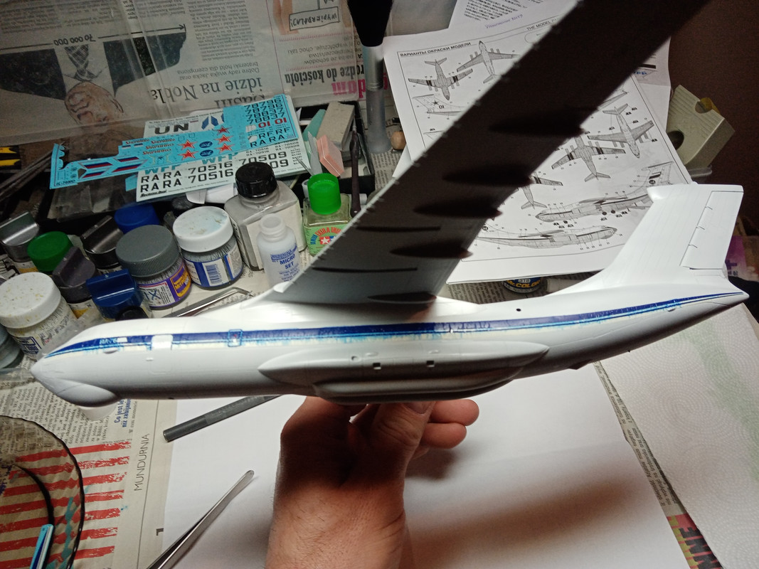

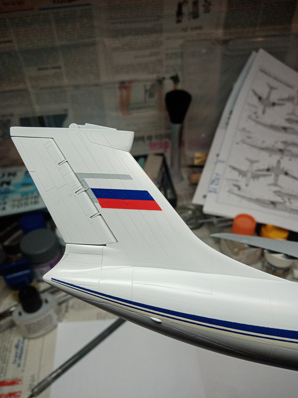

Postprzez giberes » środa, 8 lutego 2023, 21:50
O, taka niespodzianka :mrgreen:. Pierwsze naklejki ;o) położone, z tej strony na kalki dałem hypersol, już w trakcie kontaktu pędzla z powierzchnią rozpuszczał farbę.Obrazek
Porobiły się granatowe zacieki, jutro spróbuję zmyć setem. W razie niepowodzenia, jeżeli się nie rozprostuje, mam zapasową.
Poszły też flagi na stateczniku
Z tej strony dałem na kalki Microsol i jak widać farby nie rozpuścił, ale też słabiej działa. Jutro się popatrzy jak to wszystko wyschnie. :->
