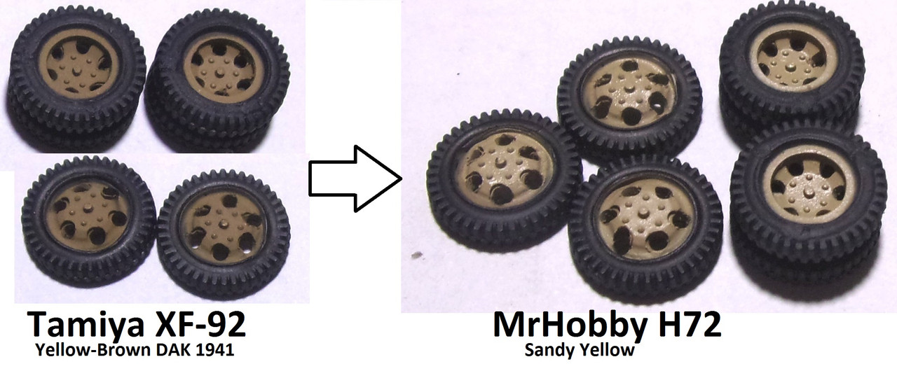

Malowałem dedykowanym dla DAK XF-92 od Tamii, ale masz rację, felgi wyglądają na zbyt ciemne, spróbuję rozjaśnić.

Dodaj do tego bazowego odrobinę Deck Tana (biały do rozjaśnień wg mnie daje efekt zbyt wypłowiały) i od środka na zewnątrz zapodaj :)

Postprzez dymuwa » wtorek, 12 grudnia 2023, 08:40
Poszedłem krótszą drogą
Ten brązowy wykorzystam na plamy kamuflażu.

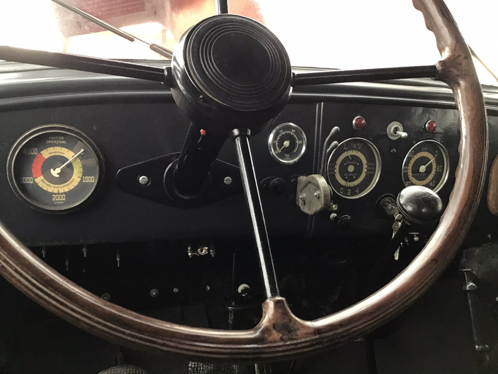

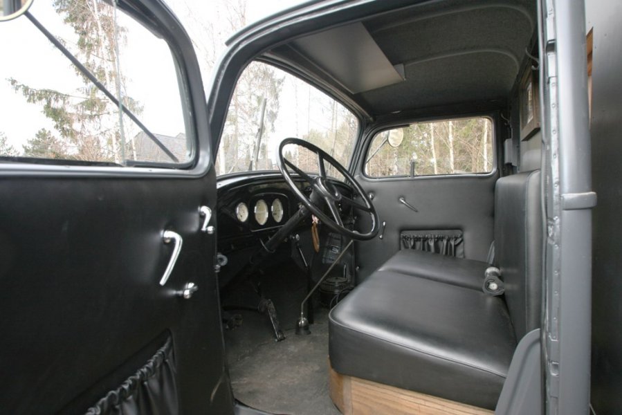

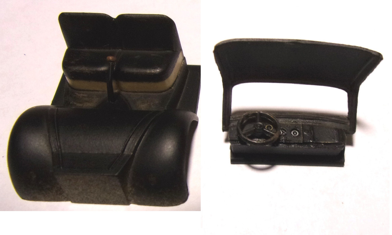

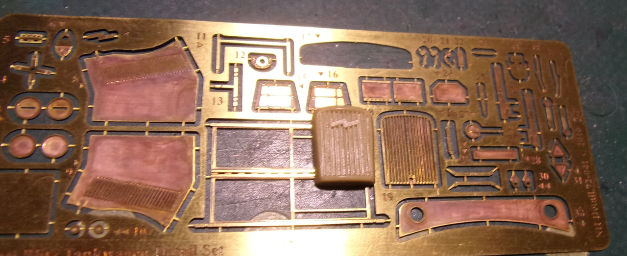

Niestety, czekało mnie spore rozczarowanie, ponieważ zestaw trawienia NH detail jest przeznaczony do Blitz'a z Rodena, który rożni się od ESCI kabiną. Kształt i wymiary pięknej osłony chłodnicy jest dłuższy i ma inny kształt. To samo dotyczy kształtu kabiny i jej przedniej szyby. Pech, ale będę mógł wykorzystać tylko drobnicę.
Malowania wnętrza kabiny będzie zgodnie ze zdjęciami z rzeczywistego Blitz'a
Dorobiłem wajchę przełączania biegów i pomalowałem
ObrazekObrazekObrazekObrazek

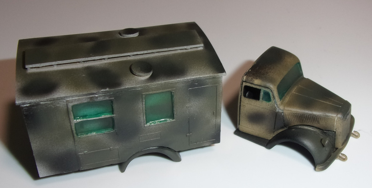

Postprzez dymuwa » wtorek, 19 grudnia 2023, 21:13
Wkleiłem szyby własnej roboty, i...

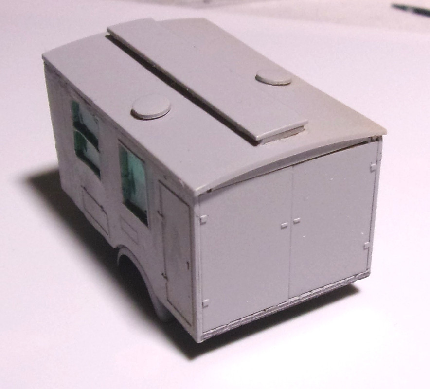

Postprzez dymuwa » sobota, 23 grudnia 2023, 18:57

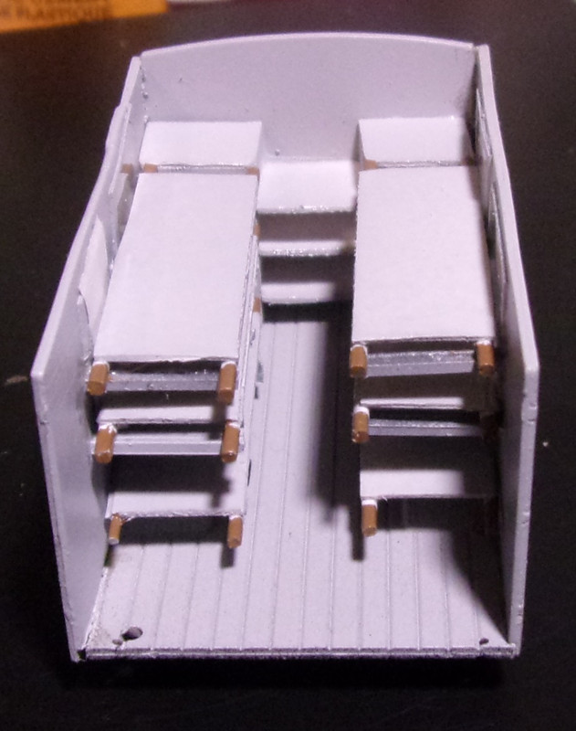

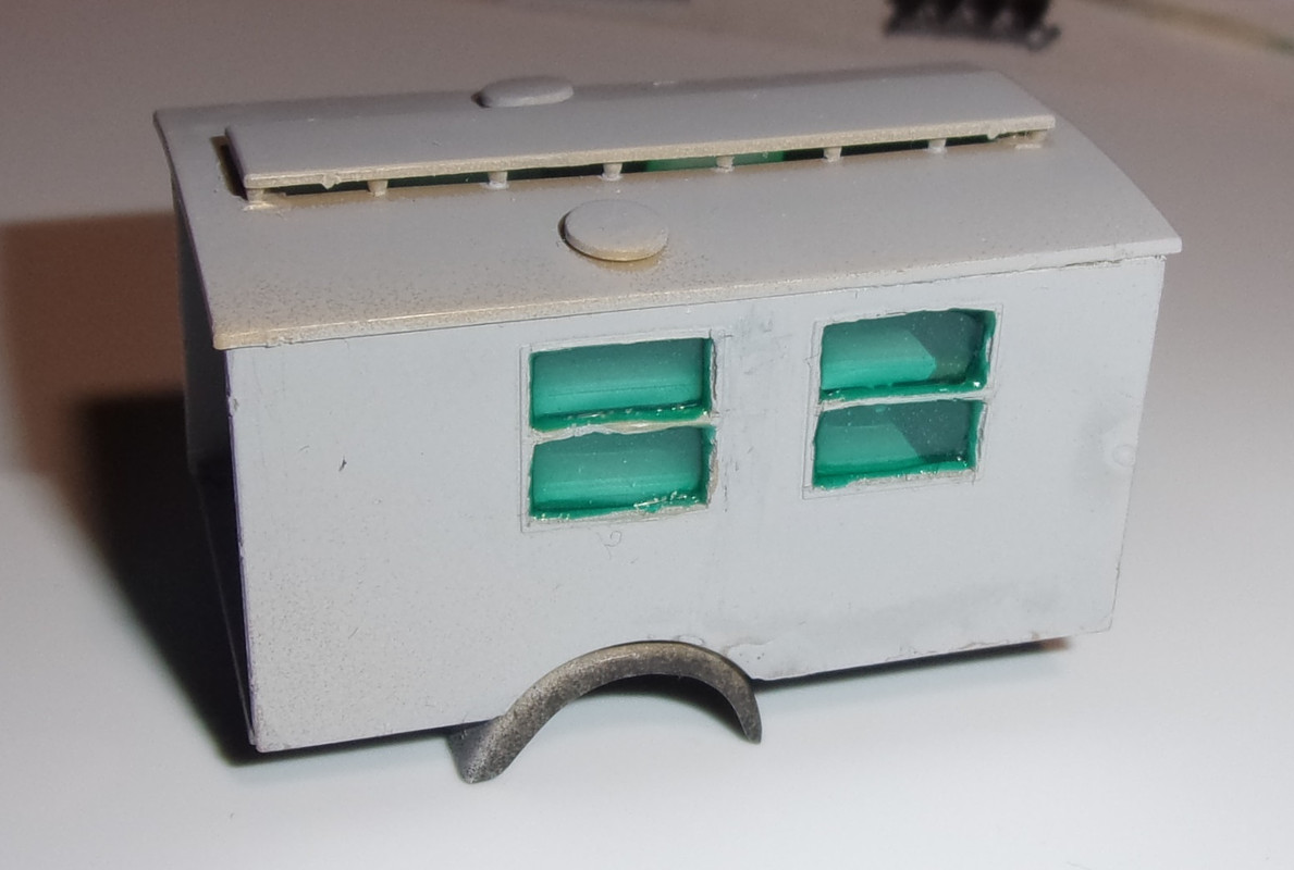

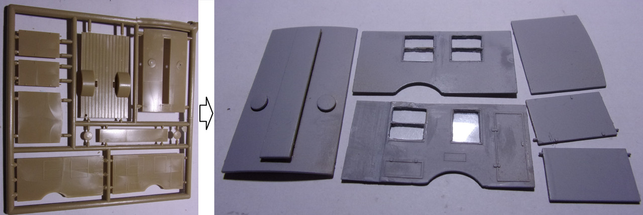

Buda ambulansu jest odlana dość prymitywnie, więc zdecydowałem wyciąć okna, wkleić szyby i otworzyć tylne drzwi.
Teraz by wypadało zrobić jakieś scratch piętrowe prycze, stolik z odchylanym fotelikiem i jakieś nosze. Może ma ktoś fotki wnętrza sanitarki (żeby nie wymyślać roweru)?

Postprzez dymuwa » niedziela, 24 grudnia 2023, 17:39
Bardzo dokładna instrukcja, dziękuję. Co prawda dziwi mnie rozmieszczenie nosz aż w trzy rzędy, bez przejścia środkiem. W przypadku rannego na noszach jak wtedy przenieść delikwenta?

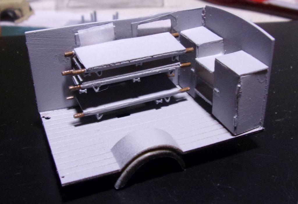

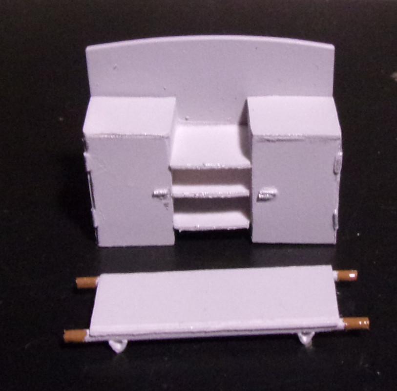

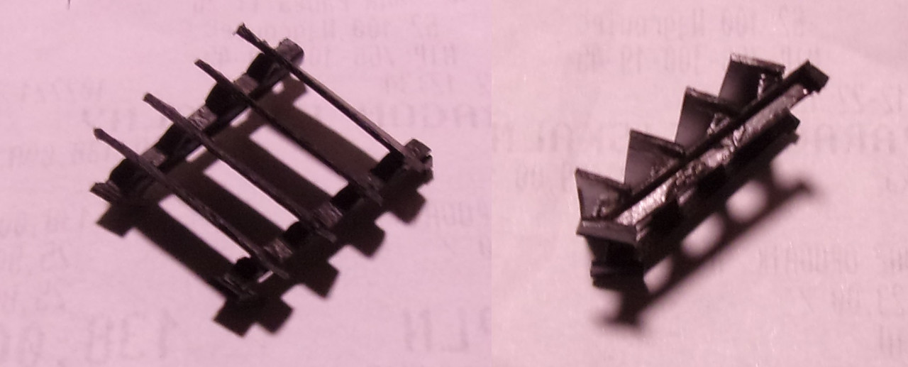

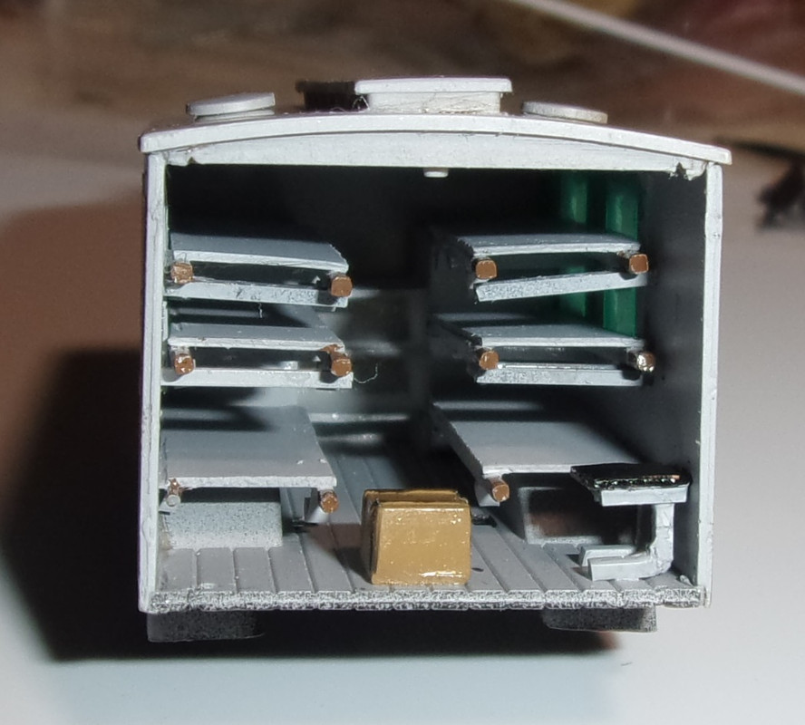

Postprzez dymuwa » poniedziałek, 1 stycznia 2024, 19:47
Przez te wolne dni udało się co-nieco zmajstrować. A mianowicie półfabrykaty :
- szafek, noszy
- tylnej drabinki
No i wypełnienie przestrzeni roboczej ambulansu. Jak na mnie było tam cholernie ciasno.

dymuwa napisał(a):Bardzo dokładna instrukcja, dziękuję. Co prawda dziwi mnie rozmieszczenie nosz aż w trzy rzędy, bez przejścia środkiem. W przypadku rannego na noszach jak wtedy przenieść delikwenta?
Pomijając że to była maksymalna konfiguracja przewidziana przez producenta (a one czasami nadawały się tylko na ćwiczenia) to jeden sanitariusz siedzi/wchodzi z przodu budy, drugi z tyłu (gdzie otwiera główne wrota). Dodatkowo przy wyładunku i załadunku pomaga jeszcze przynajmniej jeden. Środkowy rząd pewnie ładujesz ostatni, od góry.
Nie tylko tam, to od początku istnienia ambulansów chyba zasada.

Postprzez dymuwa » niedziela, 7 stycznia 2024, 08:00
Dziękuje za uwagi. Brnę dalej.
Dorobiłem krzesło sanitariusza i wstawiłem skrzynkę czegoś-tam do salonu.
Przykryłem dach
Założyłem tylne drzwi. Są otwierane, ale na ich ekspozycję jeszcze przyjdzie czas.

Postprzez dymuwa » niedziela, 7 stycznia 2024, 12:39
Jakiś tam pre-shading...

Postprzez Aleksander » niedziela, 7 stycznia 2024, 13:17
W ambulansie są boczne drzwi na prawej ścianie - jeżeli pozostawiłeś tam te skrzynki, to ich użycie w realu bezie mocno utrudnione.
Jak pamiętam sanitarkę Lublin, którą jeździł mój ojciec (co prawda to nie Opel Blitz, ale zasady chyba podobne ;o) ), to takich drzwi używał sanitariusz, żeby nie trzeba było otwierać tylnych. Noszy były tylko dwie sztuki (na lewej ścianie), więcej rannych, wymagających pomocy w trakcie transportu, nie dałoby się wywieźć bezpiecznie z pola walki. Układ sześciu par noszy, to raczej transport dla samych noszy, niż rannych.
Przepraszam, jeżeli te uwagi dotarły zbyt późno - za późno zajrzałem do Twojego warsztatu - zresztą, jak wspomniałem - Lublin to nie Opel, więc może było inaczej.
