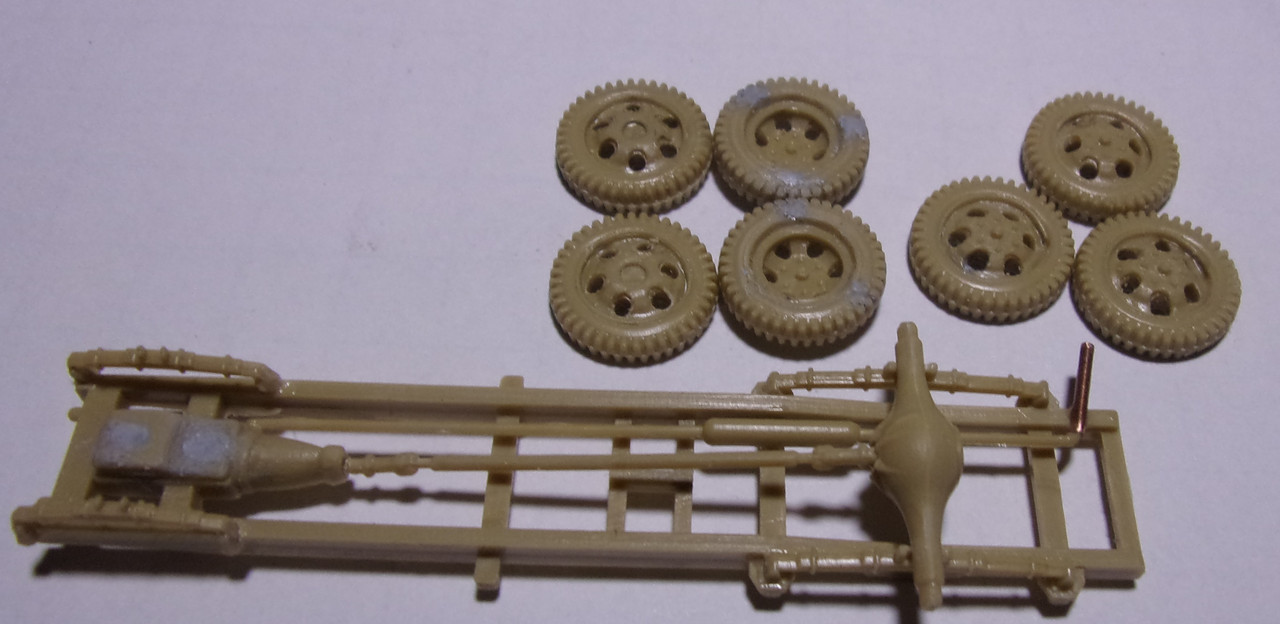

Skleiłem ramę podwozia, zaszpachlowałem dwa niedolewy na skrzyni biegów.
Wyciąłem koła i zastanawiam się, czy warto wycinać otwory w dyskach kół. Chodzi o to, czy będę w stanie zniwelować grubość dysku, żeby to się nie rzucało w oczy po wywierceniu.

Postprzez Aleksander » niedziela, 26 listopada 2023, 19:48
Moim zdaniem warto wyciąć te otwory - będzie to bliższe realizmowi niż zbyt grube brzegi felg. Trochę więcej roboty, ale myślę, że zdecydowanie poprawi wygląd modelu.
Posty: 9017
Re: Opel Blitz Ambulance, ESCI, 1:72
Postprzez Łukasz_K » poniedziałek, 27 listopada 2023, 08:58
Wierć. Aby oszukać oko na grubości, po dowierceniu właściwej średnicy, weź większe wiertło i ręcznie nawierć od spodu te otwory jeszcze raz ale nie na wylot, tylko zostawiając pożądany dystans, powinno wyglądać legitnie.

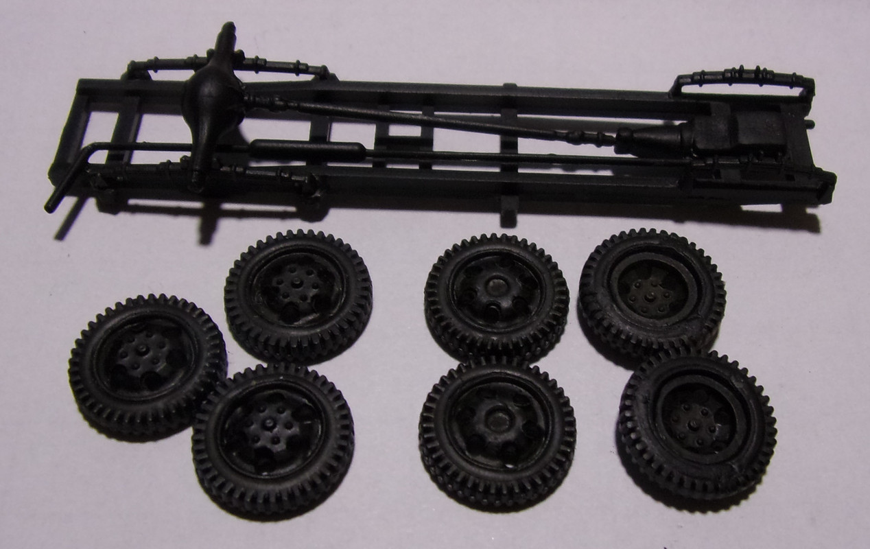

Dziękuję za porady'. Wyszło coś takiego.
Zaszpachlowałem ślady po wypychaczach. Poza tym, zmodyfikowałem rurę wydechowa, dodając końcówkę z rurki fi 1mm

Postprzez Aleksander » niedziela, 3 grudnia 2023, 21:08
Koła od razu lepiej wyglądają. Mam nadzieję, że reszta też będzie ok - dawaj dalej!
Posty: 9017
Postprzez marder » niedziela, 3 grudnia 2023, 22:45
Esci uprościło sobie elementy felg odlewając je razem z bębnami tarcz hamulcowych, więc otwory ulgowe są tylko zaznaczone.
Wywiercone otwory ulgowe w felgach wypadało by teraz od wewnątrz zaimitować tymi tarczami, bo w przeciwnym wypadku felgi z pustymi na przestrzał otworami będą wyglądać, jakby były zamocowane ino na samych osiach.

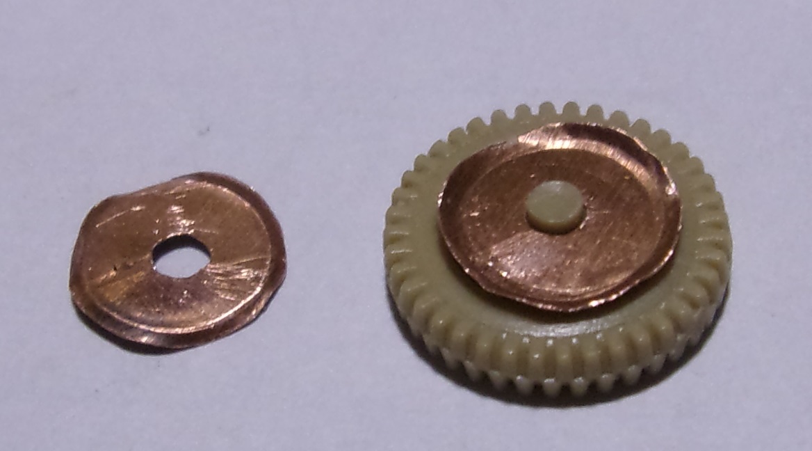

Postprzez dymuwa » poniedziałek, 4 grudnia 2023, 06:38
Dzięki za cenną uwagę, muszę teraz znowu odwołać się do większych modeli Blitz'a. Prawdę powiedziawszy, identyczne wykonanie kół w skali 1:72 oferują tez Academy, Roden i Mac.

Postprzez marder » poniedziałek, 4 grudnia 2023, 16:32
Jest kilka walkaround-ów w sieci, więc odtworzenie takich elementów nie powinno nastręczyć trudności. Zawsze też można podejrzeć, jak to jest rozwiązane w skali 1/35. W skali 1/72 takie rozwiązanie technologiczne w sumie nawet nie dziwi, zwłaszcza w przypadku powyższego modelu, którego powstanie datuje się jeszcze w latach 70-ych 8-)
Niemniej mam na półce takiego Opla, tylko w wersji skrzyniowej i uważam, że jak na taki staroć, to prezentuje się całkiem niezgorzej.

Postprzez dymuwa » czwartek, 7 grudnia 2023, 06:44
Wykonałem z miedzianej folii o,3 mm "produkt tarczopodobny". Ponieważ tarcze i tak nie będą widoczne, taki "strzał do wróbli z armaty". Oczywiście do wyrównania i pomalowania.
