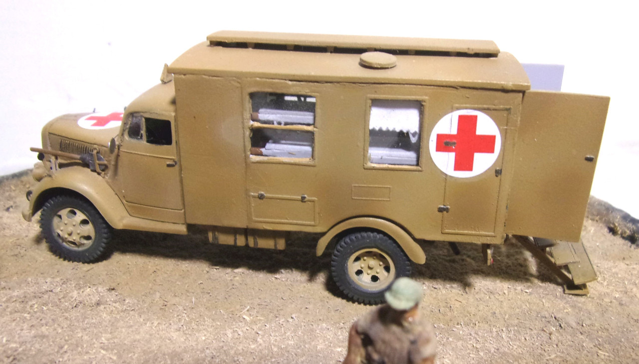

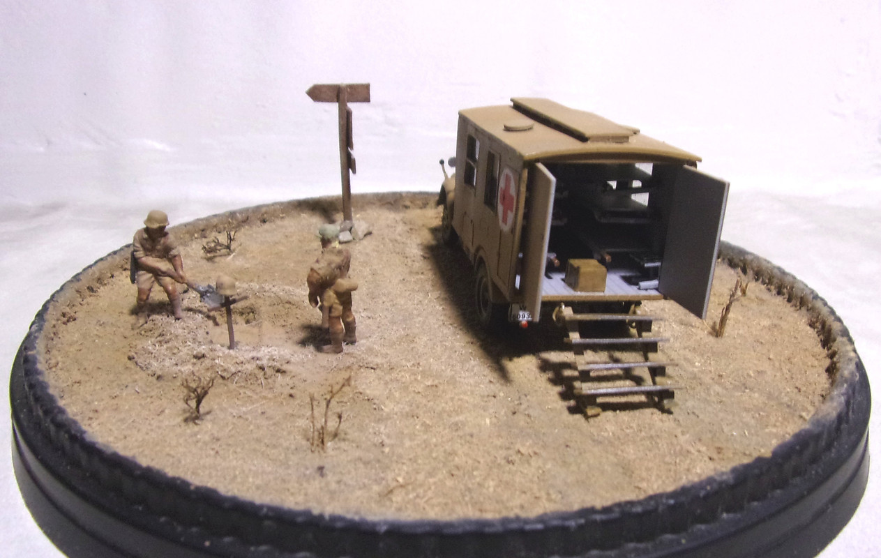

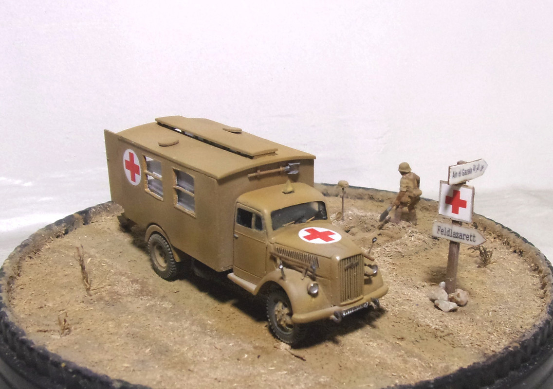

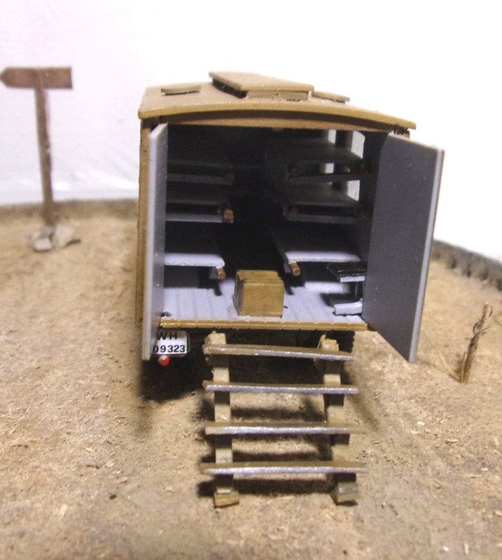

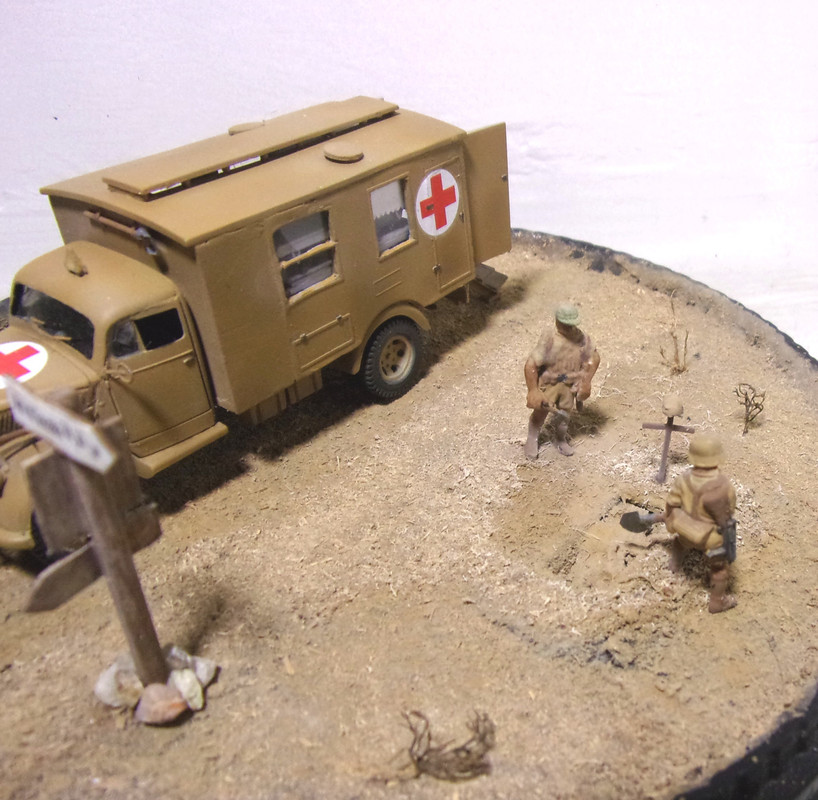

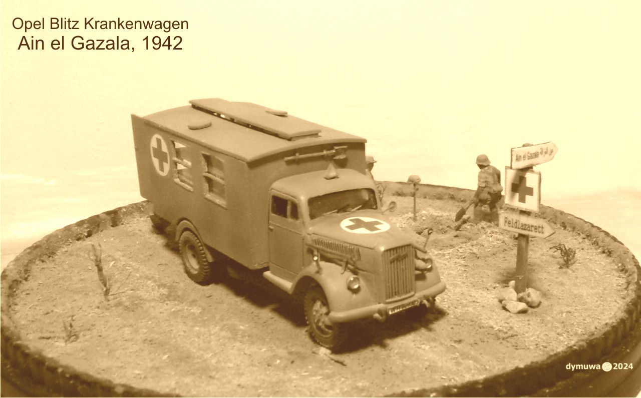

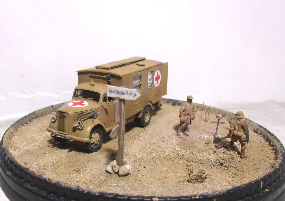

Postprzez dymuwa » niedziela, 18 lutego 2024, 09:14

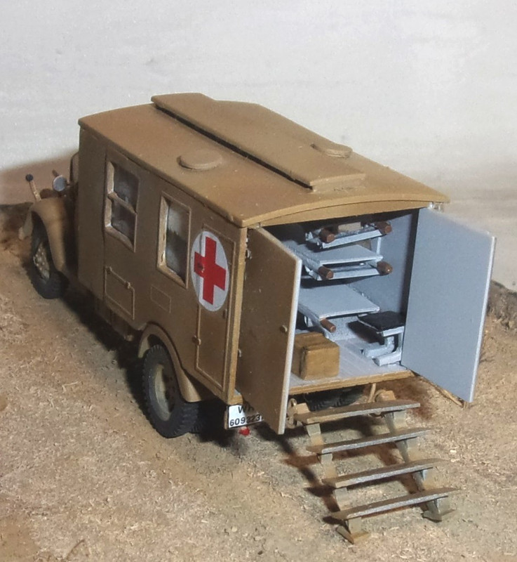

Waloryzowany model nieistniejącej już włoskiej firmy ESCI z drobnymi dodatkami trawienia NHDetail oraz scratch. Przerobione dwie figurki ESCI (DAK) i jedna Airfix. Dorobione szyby, okna, szafki, nosze, drabino-schodki, drogowskaz, krzyż, krzaczki (korzenie kopru). Oryginalna 30-letnia kalkomania na samochodzie i własnej produkcji na drogowskazie. Kompozycja "Kreuzung bei Ain el Gazala, 1942". Krótko mówiąć: " Hans erreichte das Feldlazarett nicht" (Skrzyżowanie przed Ajn al-Ghazalą. Hans nie dotarł do szpitala). Jakoś tak...

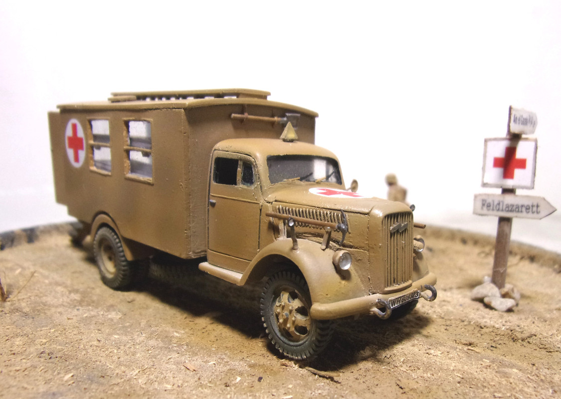

Postprzez Mac Eyka » niedziela, 18 lutego 2024, 11:47
No ogólnie fajny ci on jest.
Ale niestety jest troszkę wad.
Słabo prezentuje się oszklenie.
Szyby w zabudowie sanitarnej wyglądają jak by były kitowane.
Troszkę masz zabrudzeń w oszkleniu szoferki.
Drzwi od kierowcy są wbite do kabiny, a te od pasażera mają zaszpachlowane szpary.
Przednia szyba jakaś taka dziwna z lekka.

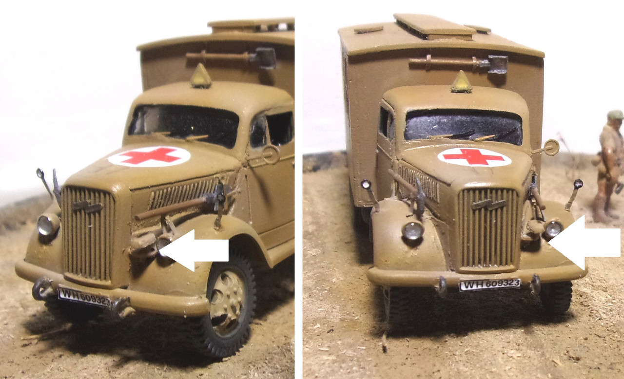

Narobiłeś się przy kołach a zabrało dwóch kropek Clearfixa czy innego Wikolu wpuszczonych w reflektory.
Brakuje w modelu lekkiego 3D. Parę cieni w miejscach gdzie są drzwiczki czy otwory wentylacyjne dały by taki drobny sznyt.
Obecnie mały Blitz jest taki trochę zabawkowy a nie modelowy
Ale ogólnie praca fajna. Warsztat prowadziłeś ciekawie.
Gratuluje ukończenia

Postprzez dymuwa » niedziela, 18 lutego 2024, 17:54

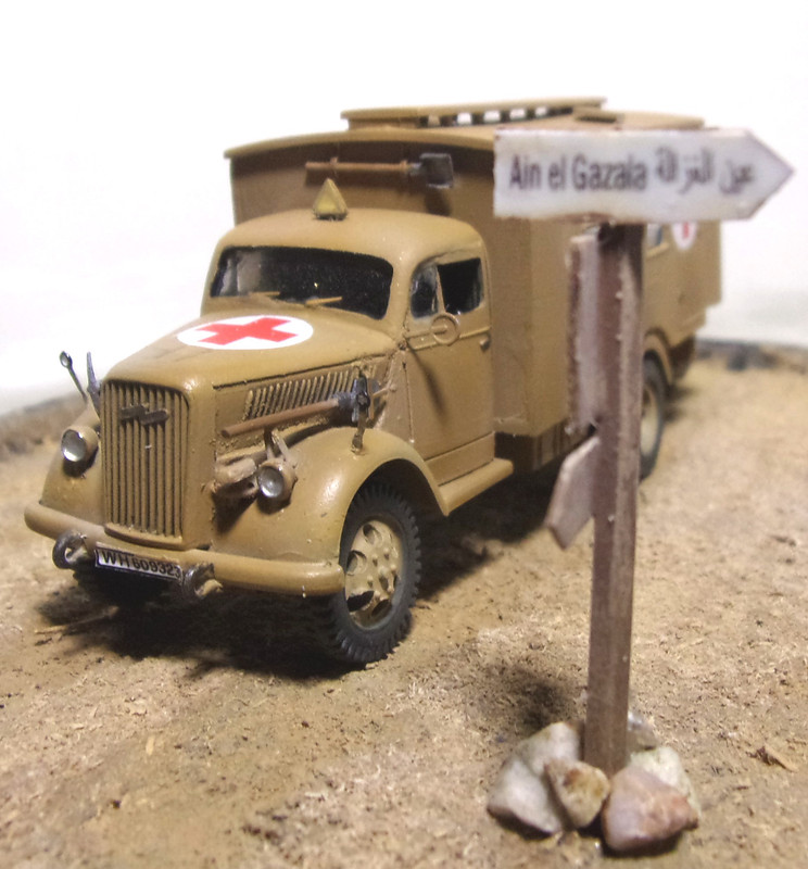

Koledzy, dziękuje za komentarze i, przede wszystkim, uwagi. Trochę szkoda, że było ich nie za wiele w czasie budowy modelu. Reflektory poprawiłem, wyglądają dużo lepiej. Fotki wymieniłem. Co do szyb i okienek - faktycznie były problemy z dopasowaniem, ale, myślę, że i tak lepiej,niż w oryginale (pusta kabina, głuche ściany, pusty środek budy). Mocowanie szyb zrobione od środka, ponieważ obawiałem się, że wylecą po malowaniu razem z maskami.

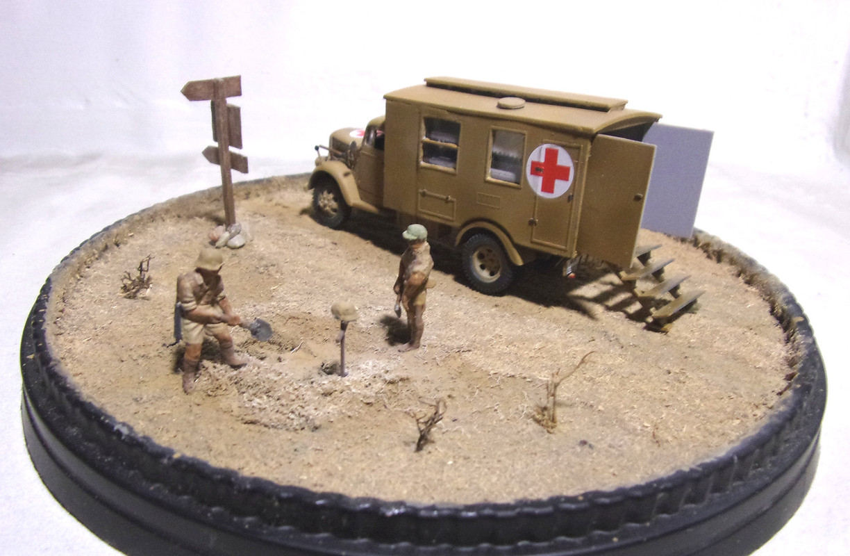

A z mojej strony brawo za nietuzinkowy koncept na dioramę. Niby niewiele się dzieje ale jak się zastanowić to zaczynasz się bardziej przyglądać postaciom niż pojazdowi.

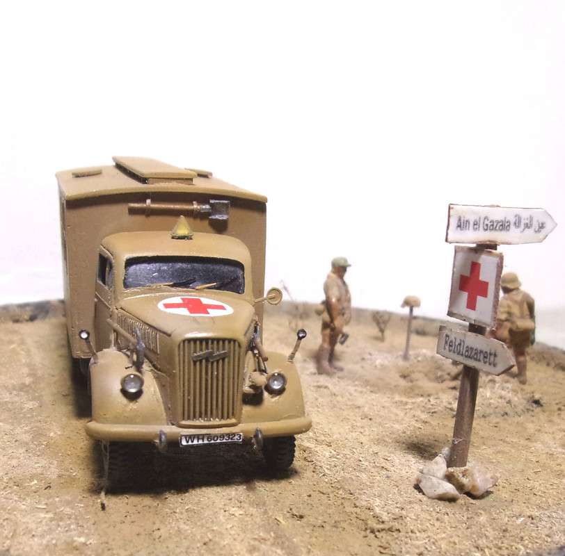

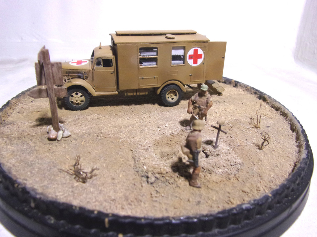

Postprzez Aleksander » poniedziałek, 19 lutego 2024, 22:32
To ja jeszcze trochę pomarudzę przy reflektorach - wyglądają rzeczywiście o niebo lepiej, ale czy nie powinny być zamaskowane? Tzn. czy nie powinny być zamlowane, z niewielkim tylko paskiem do świecenia? ;o) . To się chyba da jeszcze zrobić (o ile rzeczywiscie tak było)
Posty: 8887
Lokalizacja: "Miasto Meneli"
Re: Opel Blitz Ambulance, ESCI, 1:72

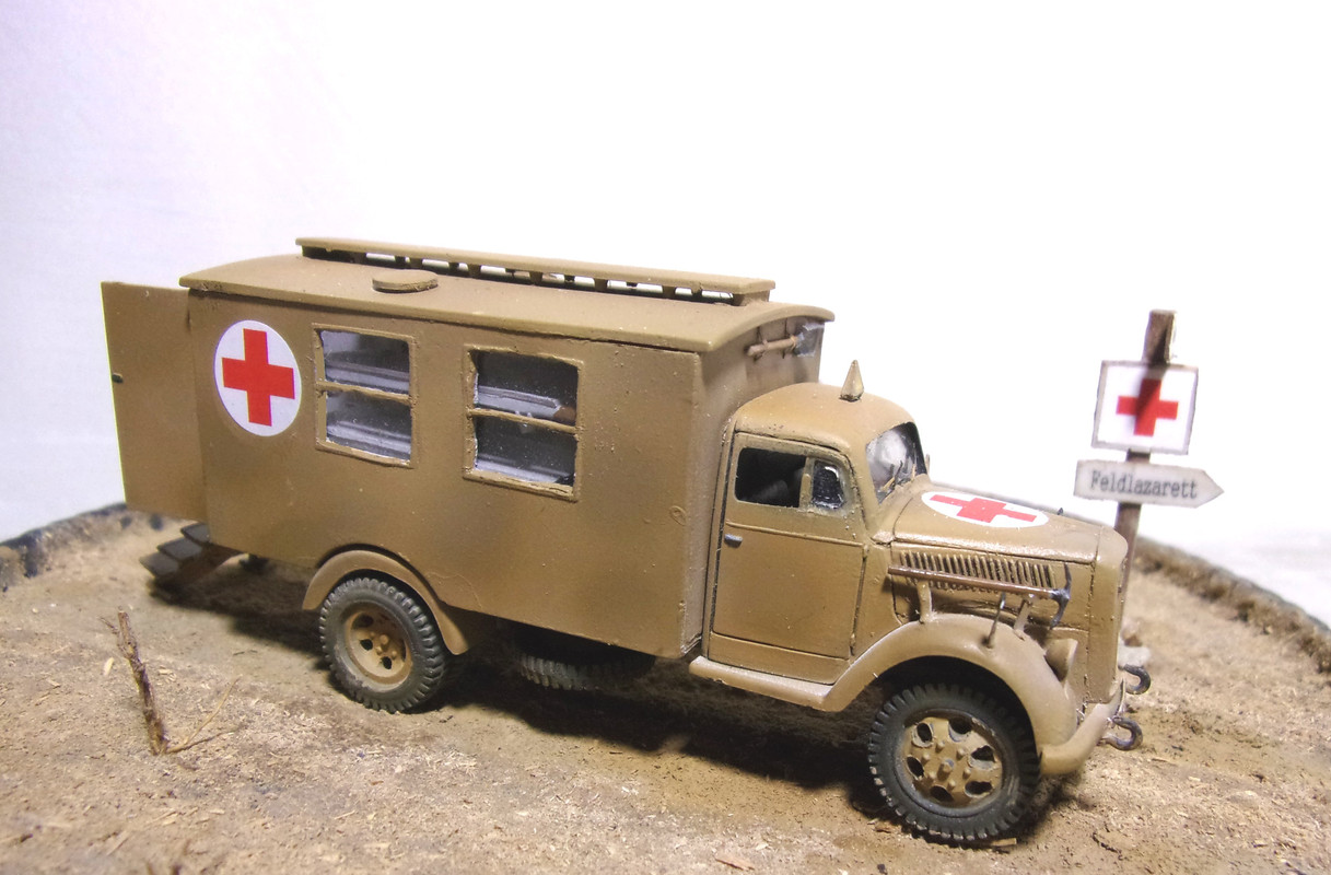

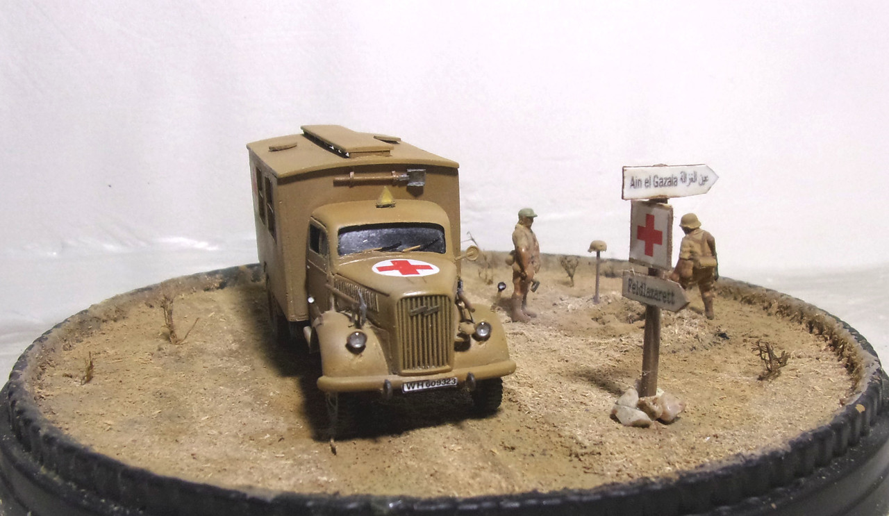

Postprzez dymuwa » wtorek, 20 lutego 2024, 07:31
Drogi Olku! Zamalować reflektory , oczywiście, można, ale,,, Zaznaczam, że nie jestem samochodziarzem (jeno kierowcą ;o) ) znawcą Blitz'a. Nie mniej z tego co wiem, były produkowane do reflektorów specjalne klapy szczelinowe (nawet z daszkami) do jazdy w nocy. Moje wątpliwości budzi umieszczenie przez producenta modelu po lewej stronie silnika dodatkowego reflektora, skierowanego w dół-przód
W moim mniemaniu był on wystarczający do oświetlenia przestrzeni przed samochodem do jazdy w nocy. Może fachowcy się wypowiedzą :?:

Postprzez Aleksander » wtorek, 20 lutego 2024, 19:39
dymuwa napisał(a):Drogi Olku! (...)
Zaręczam, że maja uwaga nie miała psuć Twojego humoru i dezawuować całą włożoną pracę - na szczęście problem został wyjaśniony i cieszę się, że nie miałem racji. Opinii na temat winietki nie zmieniam - podoba się!

Gdyby to był sam samochód, to byłaby nuuuda.
Ale podstaweczka wyciąga to najlepsze z modelu.
Jest fajnie!

Postprzez halset » środa, 21 lutego 2024, 10:00
Fajna scenka :)
I bardzo oryginalny pomysł, nieustraszeni medycy wykopuja zwłoki żołnierza by go przywrócić do życia, sam bym na to nie wpadł ;o)
