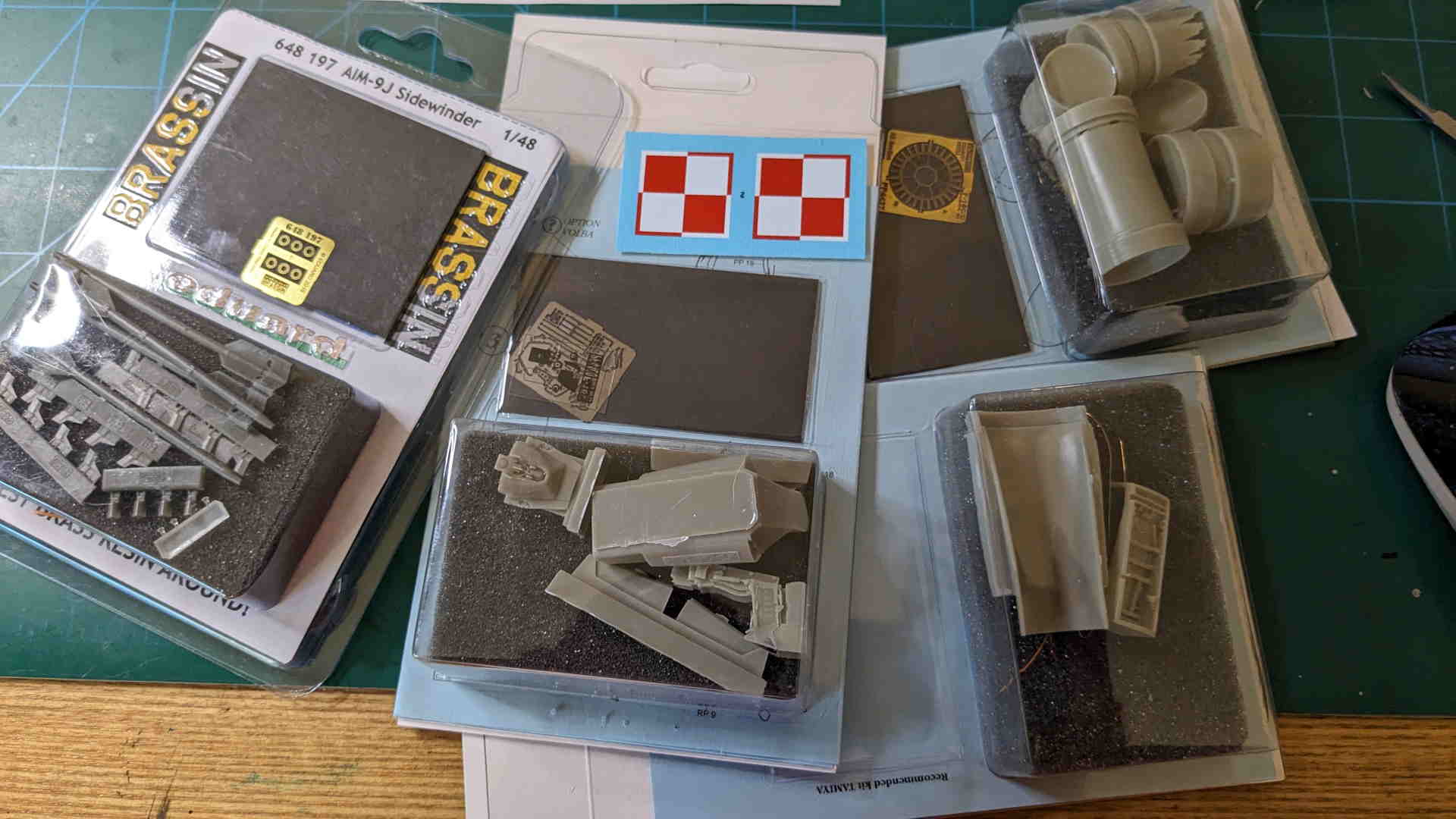

To i ja dolacze :P
Malowanie 16 z Krzesin , Tiger meet 2015.
Jestem na ogrodniczym to bede mial duzo.........czasu, hiba :mrgreen:

Ten zestaw niestety nie nadaje się do zrobienia prawidłowego Jastrzębia. Potrzebny jest Aggressor albo Thunderbird, jeśli ma być Tamiya.
AIM-9J także nie ma na wyposażeniu naszych F-16, tylko AIM-9X.

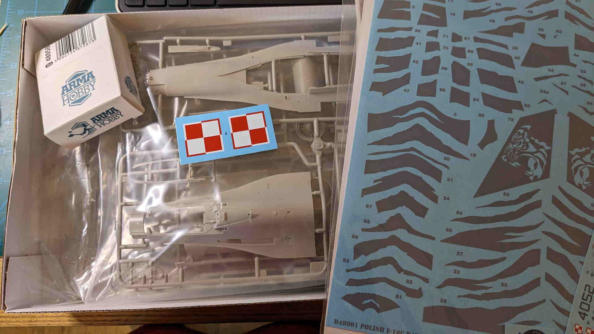

Moj nie musi miec super uzbrojenia ma miec popawne podwozie
big mouth i kola i malowanie. Jest pozbierany przez ostatnie 10 lat. :!:
Ten konkurs jest okazja zeby nie zgnil na loftcie.
Doloze probe z Bandit i zewnetrzne rakiety.

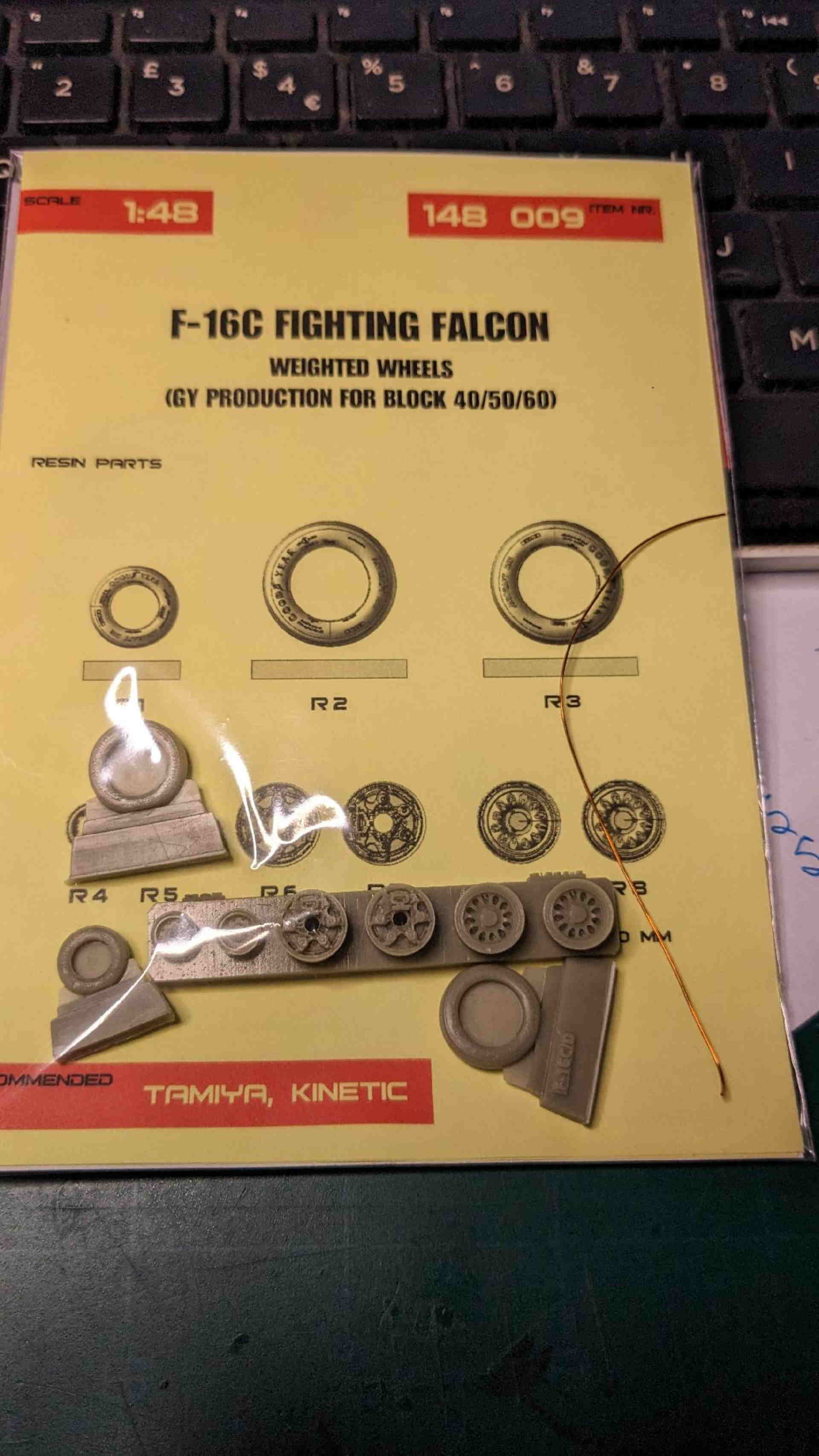

Potez dzieki : Takie kola znalazlem w pudle wyglaja dobrze ale czy sa za male sam nie wiem.
Wiem na pewno ze mam dysze do kinetic :mrgreen: czy przypasuje do tamiya :?:

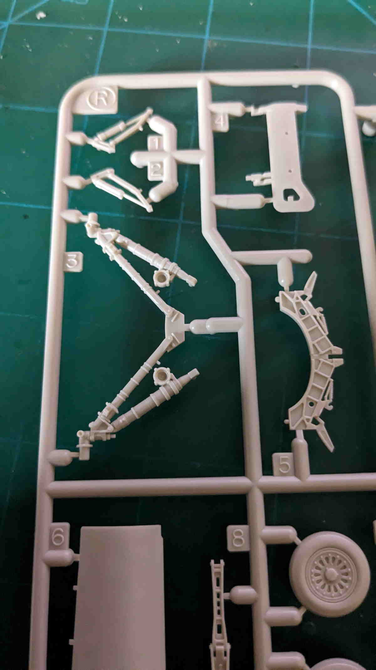

Atlas napisał(a):Potrzebny jest Aggressor albo Thunderbird, jeśli ma być Tamiya.
Tam sa te same wypraski i inne manuals pls poczytaj :mrgreen: :mrgreen:
Prosze pokaz mi roznice bo chyba nie myslisz o 2 light na main gears :?:

Nie, w Aggressorze nie ma takich samych wyprasek jak w wersji Block 25/32. Brakuje choćby wypraski K (tutaj jest zamiast tego R), na której jest tzw. heavyweight gear. Nasze mają to drugie, czyli grubsze golenie, nie ma ich na wyprasce R, są tylko na K. Także na K są inne siłowniki otwierające pokrywy podwozia głównego. W naszych F-16 inne są także same pokrywy, które także są na wyprasce K (aczkolwiek nie są w 100% takie jak nasze, choć ta różnica nie jest aż tak istotna).
Tak więc oczywiście z tego zestawu można zrobić coś podobnego do polskiego F-16, ale podwozie będzie do bani.

oj, oj, nasz ma small mouth jeśli już ale to masz w pudełku na szczęście.
Block 52 to nie są tylko duże kółka ale tak zwane ciężkie podwozie: wszystkie golenie są grubsze, przednie ma inny widelec a koła maja większą szerokość, klapy podwozia maja przetłoczenia, żeby te grubsze kółka schować i reflektory sa przeniesione z podwozia głównego na skraj klapy przedniego podwozia.
to wszystko jest na ramce K a ty masz w pudełku J.
tu jest ściągawka od Atlasa zestawów do F-16C polskiego:
https://www.kfs-miniatures.com/f-16-jas ... is-rzeczy/
Jesli masz oryginalny zestaw z Army (a to chyba masz w pudełku) to tam jest poprawna klapa przedniego podwozia.
Jest jeszce sporo linii podziałowych do zmiany ale to już doktoryzowanie się.

Atlas napisał(a):. Brakuje choćby wypraski K (tutaj jest zamiast tego R), na której jest tzw. heavyweight gear. Nasze mają to drugie, czyli grubsze golenie, nie ma ich na wyprasce R, są tylko na K. Także na K są inne siłowniki otwierające pokrywy podwozia głównego.
Tak,ja to widzialem to jest moj blad, patrzylem na Tamki manual Thunderbirds Blocks 32/52 i
myslalem ze pojde za 52 odcinajac 2 reflektory i bedzie gitara :P
After market na lagi do f-16 chyba nie istnieje :roll: tak ze chyba
musze pomyslec nad kupnem Thunderbirdsa.
