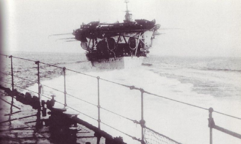

Postprzez Rhayader » niedziela, 10 sierpnia 2025, 17:56
Taka sytuacja
Szarfa z nazwą okrętu i godłem
HMS Courageous, bliźniak Gloriousa
Szarfa czerwona lub bordowa skierowana w dół.
Glorious (napis na burcie). Szarfa biała skierowana do dołu, godło na dole
Też Glorious - kawałek szarfy ewidentnie czerwonej (do dołu)
I tadadam... Glorious 1940 - szarfa biała skierowana do góry, godło na górze i chyba większe/inne niż poprzednie.
Przykleję chyba tak jak na ostatnim zdjęciu, choć wtedy będę miał literki do góry nogami :)
