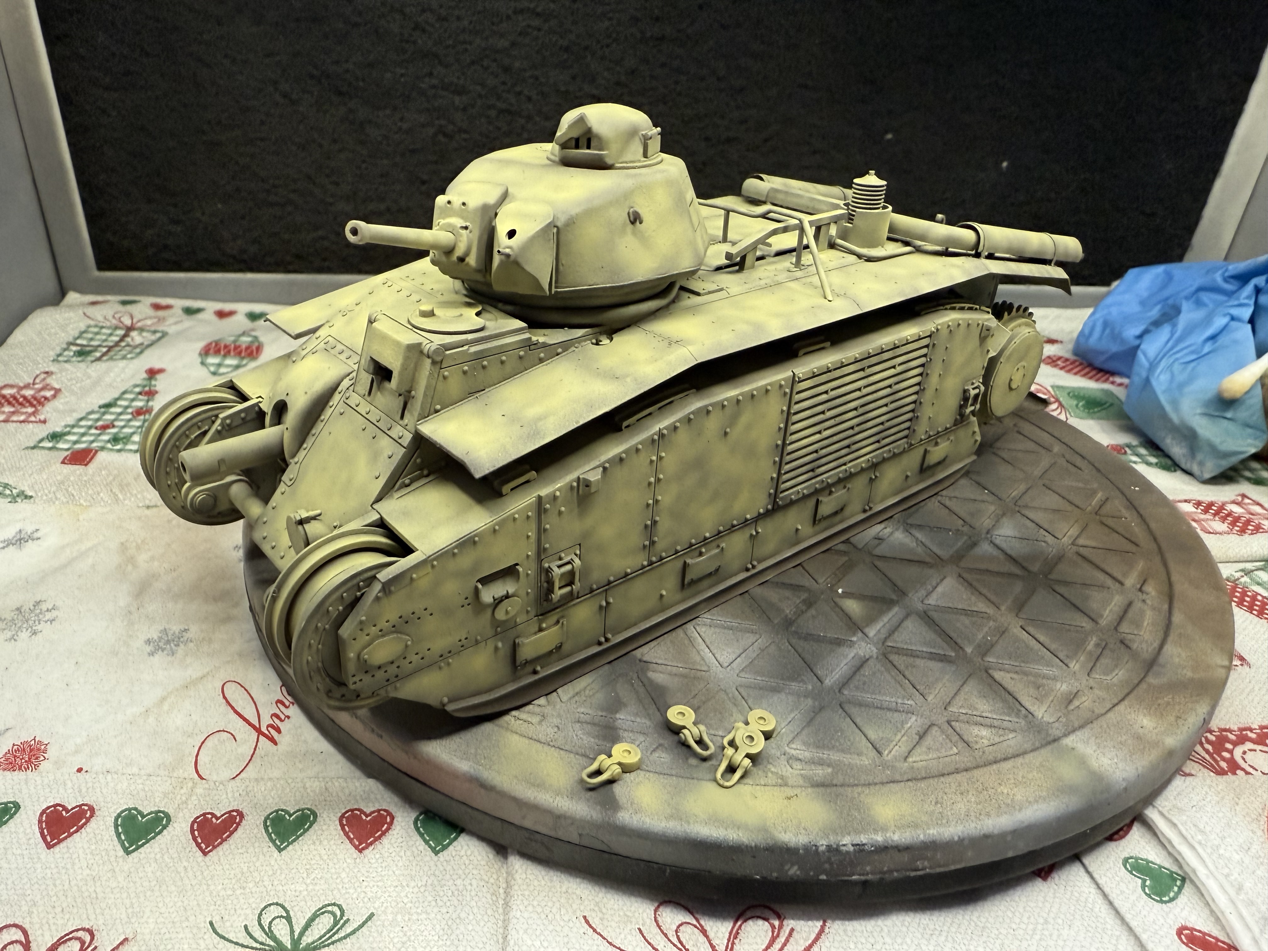

Postprzez cooper69 » niedziela, 24 sierpnia 2025, 17:13

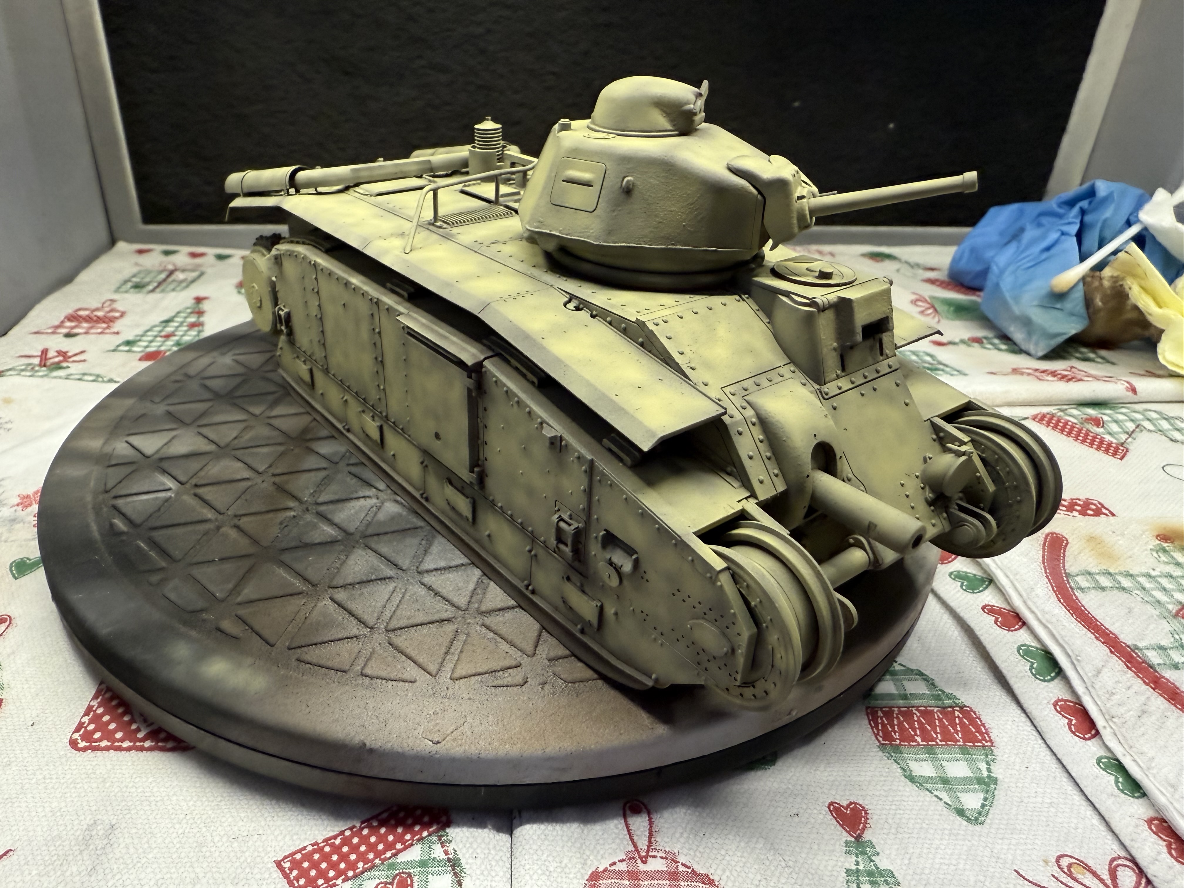

Marmurkowanie kolorem bazowym zakończone.
Teraz będę wytyczał markerem AK RCM017 linie rozdzielające kolory.
Potem wypełnianie kolorami docelowymi i ponowne poprawianie linii markerem.

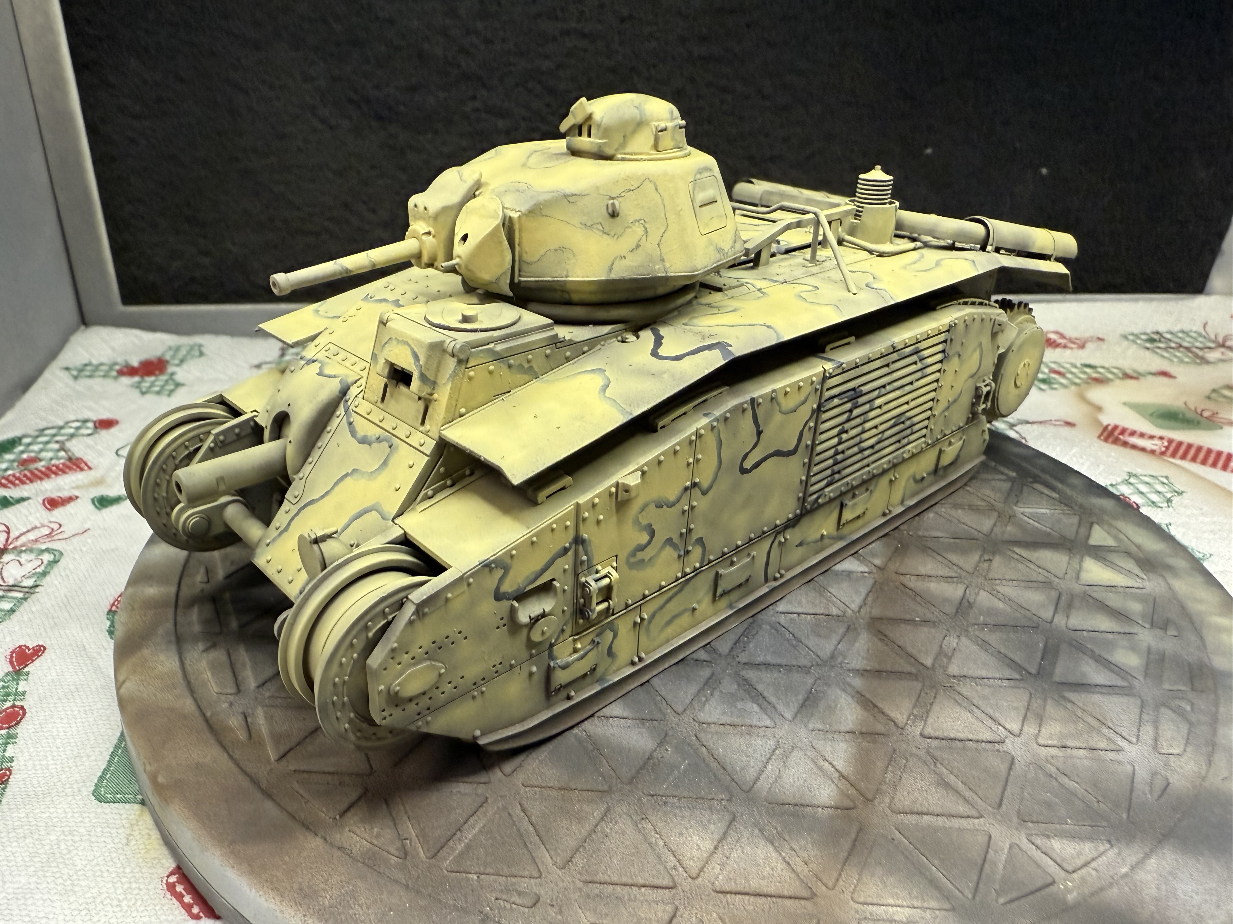

Re: Char B1 Bis - Tamiya 35282 1:35

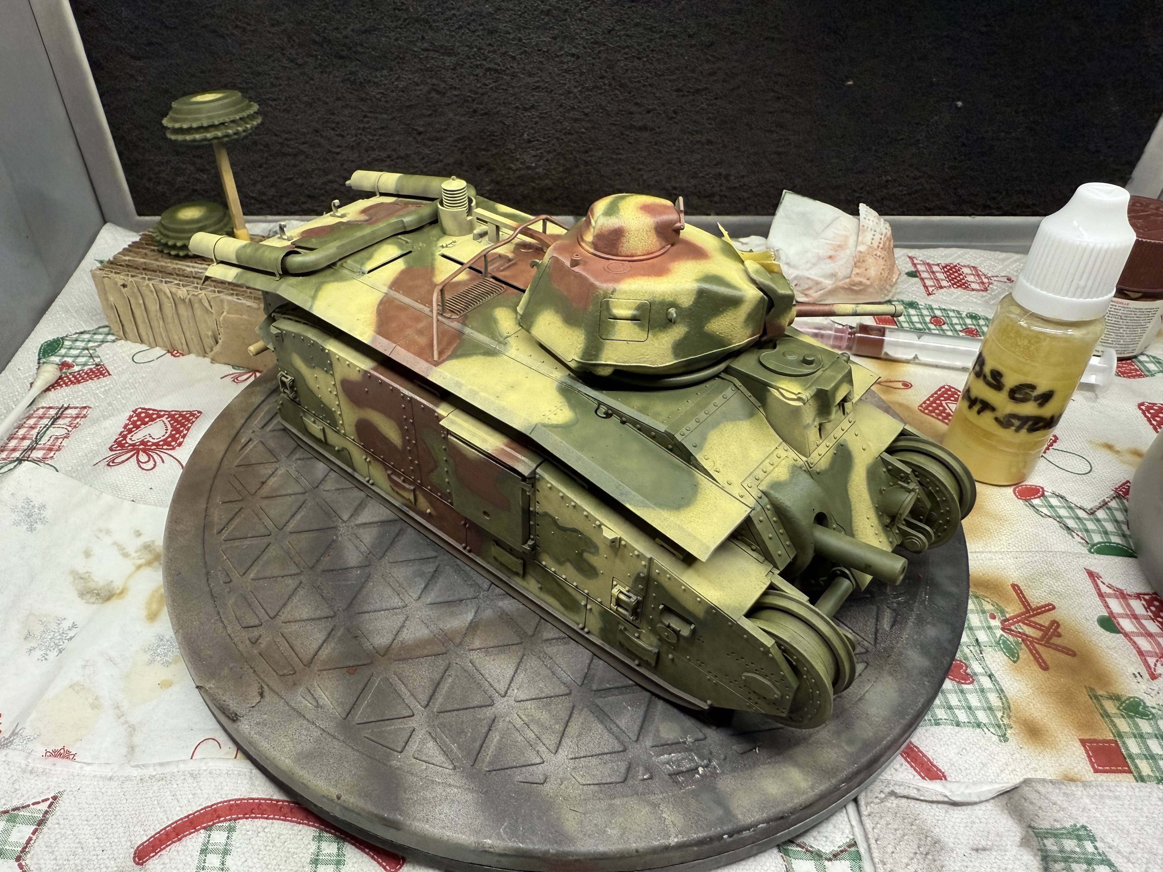

Postprzez cooper69 » sobota, 30 sierpnia 2025, 07:22
Linie podziału jednak lepiej wyznaczać ołówkiem…
Tak prezentuje się po pierwszym kolorku - to nie koniec z tym kolorem.
Postprzez Thalgonis » sobota, 30 sierpnia 2025, 10:01
A jak ten ołówek potem zakryjesz?
Kilka razy oznaczałem ołówkiem i nie za bardzo potem miałem jak je usunąć... Z tym, że ja mam metodę kładzenia transparentnych warstw farby na wcześniej przygotowaną B&W powierzchnię modelu, dlatego nie mogę „zalać” tych wyznaczonych wcześniej linii... Przy technice pełnego krycia pewno takie linie da się zakryć.
Pozdrówka
Postprzez cooper69 » sobota, 30 sierpnia 2025, 11:21
Przecież i tak te linie będą - klasyczny kamuflaż francuski.

Postprzez Thalgonis » sobota, 30 sierpnia 2025, 11:40
No fakt :) Oni tak sobie ułatwiali :mrgreen:

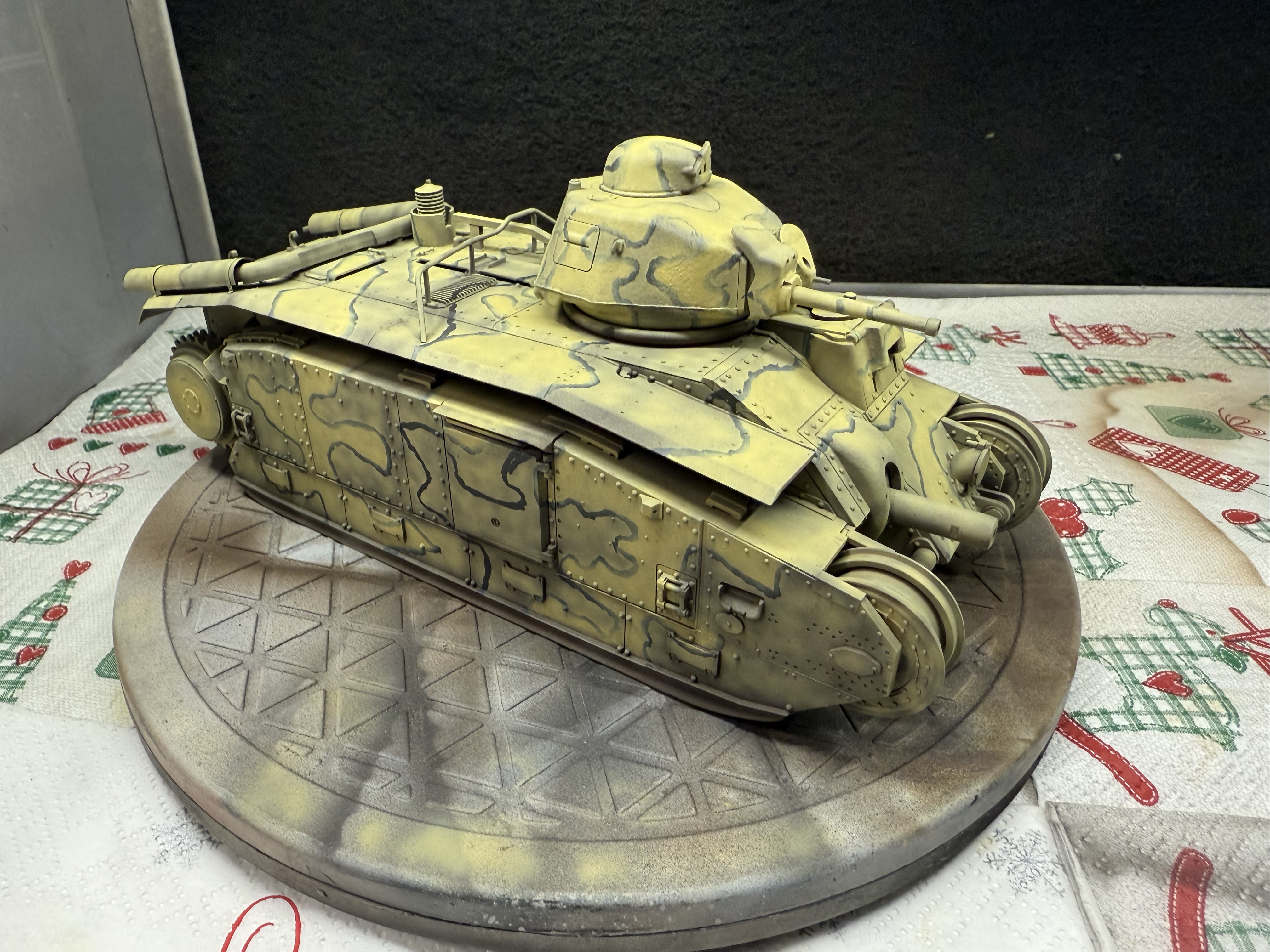

Postprzez cooper69 » sobota, 30 sierpnia 2025, 18:54
Jest światełko w tunelu. Pierwsze kolorowanki zakończone.
Chyba zdanżam na czas :P

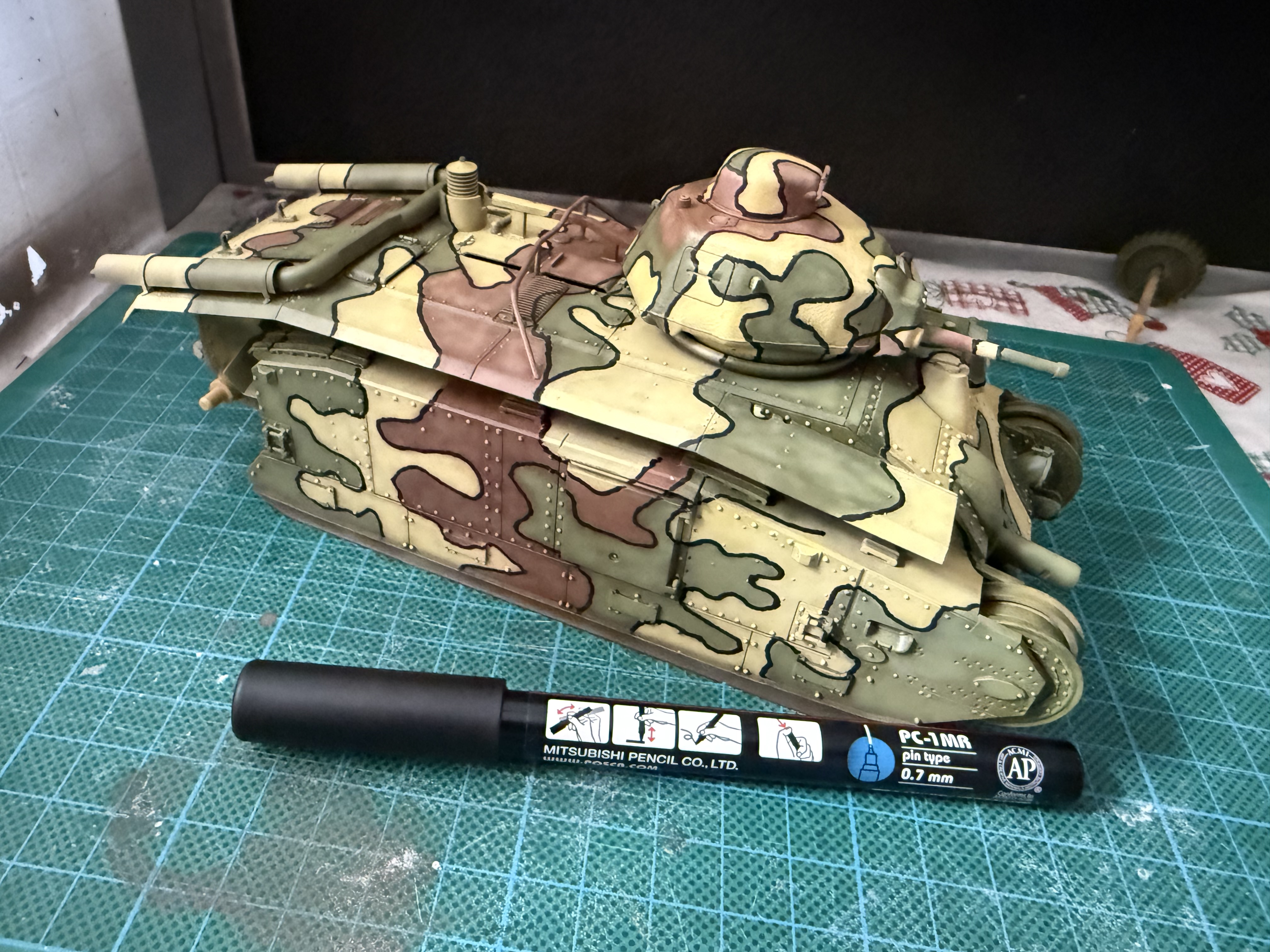

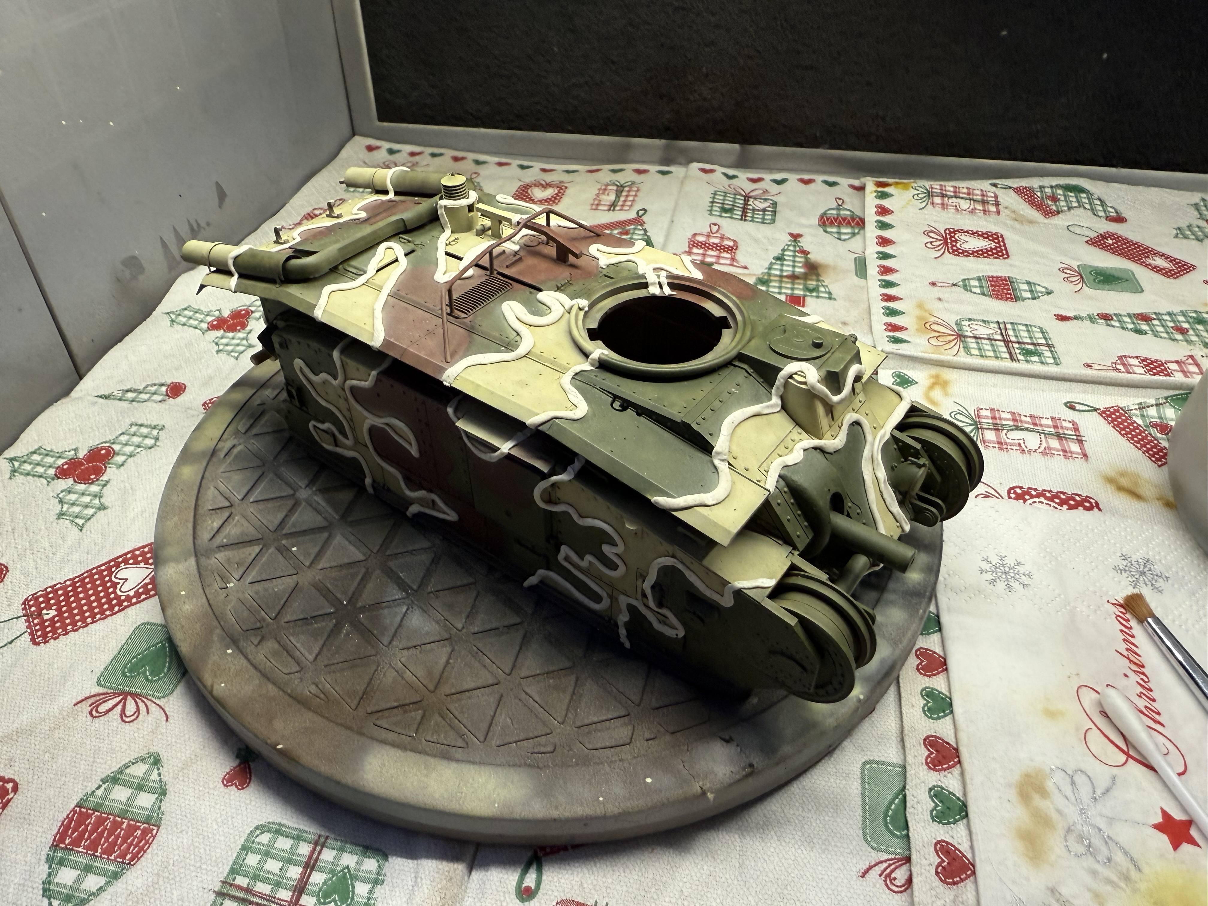

Postprzez cooper69 » sobota, 13 września 2025, 13:39
Dalsze etapy.
Pattafix jednak się przydaje ale robienie cienkich wałeczków i układanie ich w zawijasy daje w kość.
Swoją drogą białe linie rozgraniczające wyglądają ciekawiej.

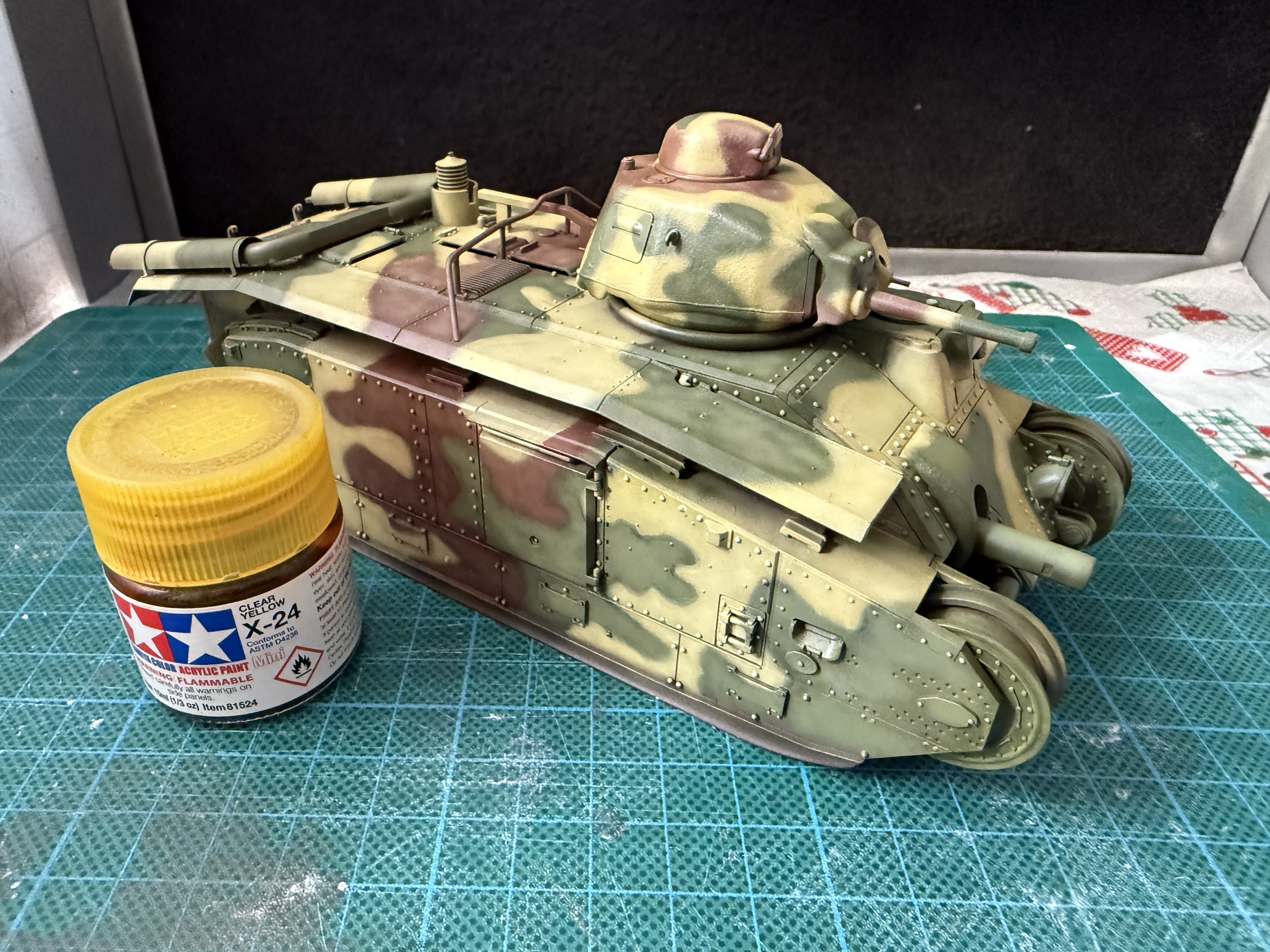

Po malowanku.
Filtr z yellow clear połączony z lakierem bezbarwnym.
No i najlepszy do takich malunków marker akrykowy Posca.

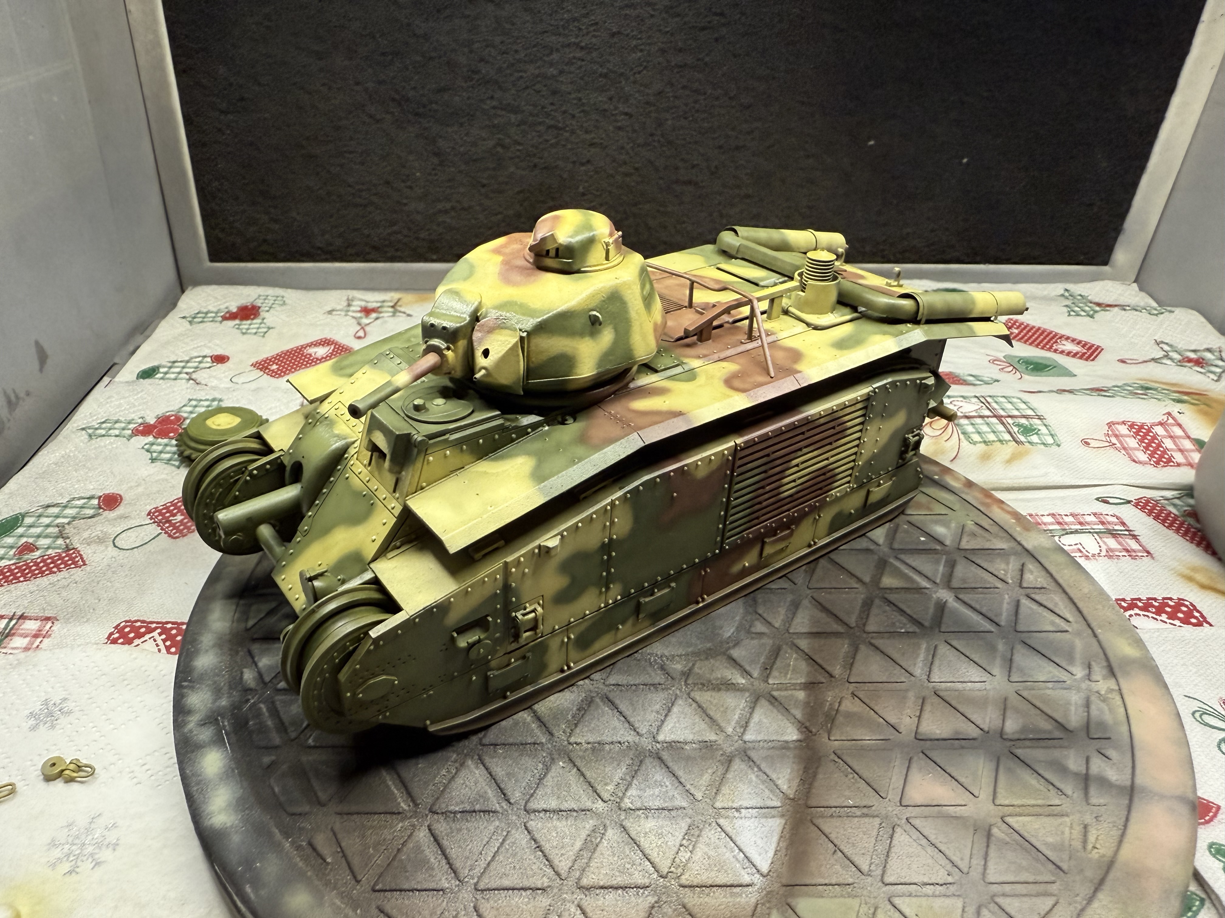

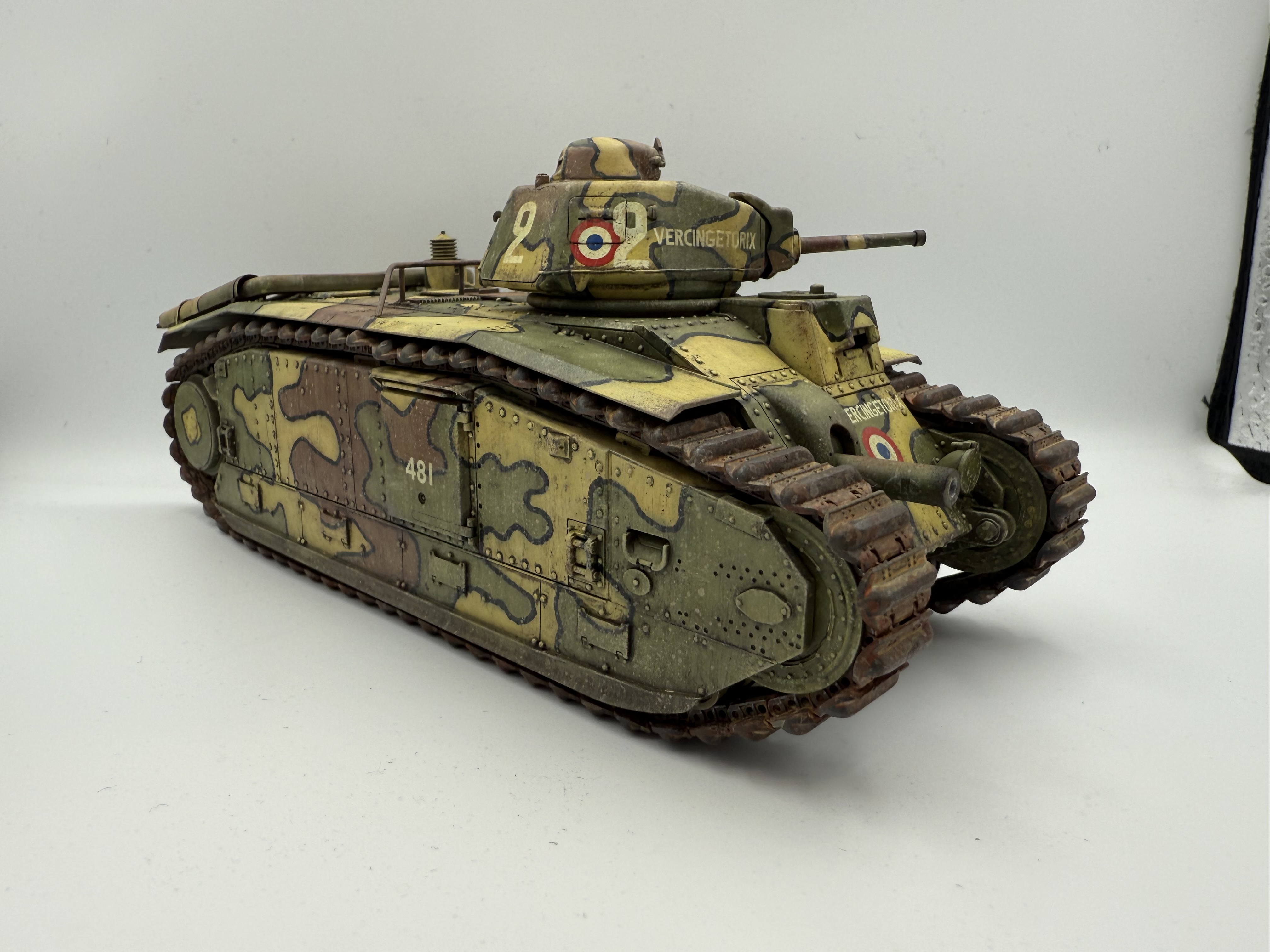

Postprzez cooper69 » niedziela, 14 września 2025, 22:47
Wczoraj, a szczególnie dziś było ostro.
Ze względu na czas Kurt na urlopie i podstawki nie ma na tą chwilę.
Gąski i pigmenty jak zawsze moi faworyci czyli Lifecolor.

Postprzez HubertKendziorek » poniedziałek, 15 września 2025, 06:30
Brawo Rafale - zdążyłeś, mimo późnego startu :) Fajne kolorki, co do Lifecolora potwierdzam, fajne są te ich pigmenty i tensocromy.
Mojemu zabrakło ze trzy dni... ale to nic.

Postprzez cooper69 » poniedziałek, 15 września 2025, 07:17
Dziękuję.
U mnie była to najszybsza robota od lat (ostatnio ma m tempo 1-2 modele rocznie) także dała mi pozytywnie w kość i może będzie powrotem weny, która od covidu zmalała prawie do zera.
Będzie jeszcze przy nim robione.
Postprzez Grzegorz H. » wtorek, 16 września 2025, 18:41
Na dwóch ostatnich zdjęciach bardzo dobrze się prezentuje :)
Tego markera używałeś już wcześniej? jest sprawdzony czy nie będzie reagował po czasie z chemią ?
a co do weny, to mam ten sam problem ;o)
Postprzez cooper69 » piątek, 19 września 2025, 19:28
Dziękuję.
Markery Posca to farba akrylowa z kreską o stałej szerokości 0,7 mm.
Nigdy mi z niczym nie reagowały.
Są super np. do napisów.
