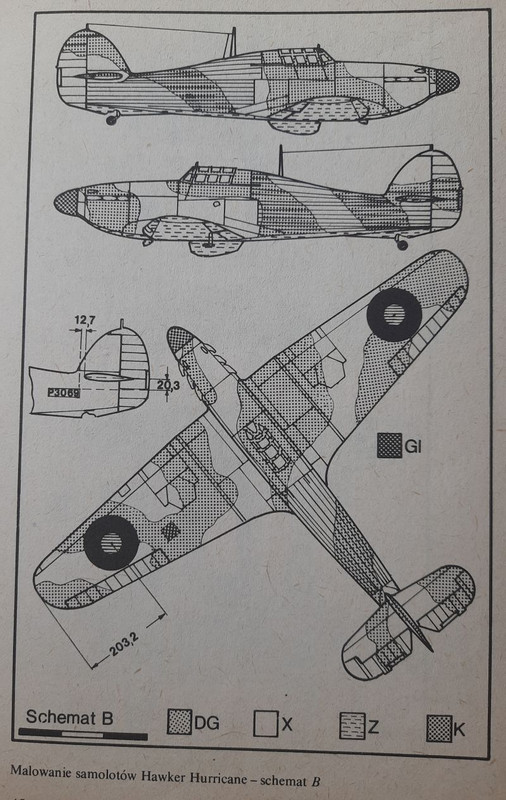

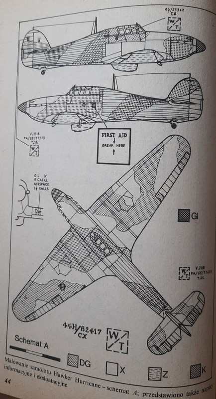

Wygląda całkiem całkiem, tylko mam wrażenie, że zielony na skrzydłach troszkę jest za "chudy" (tzn. za wąski) - te zielone plamy moim zdaniem powinny być nieco większe.

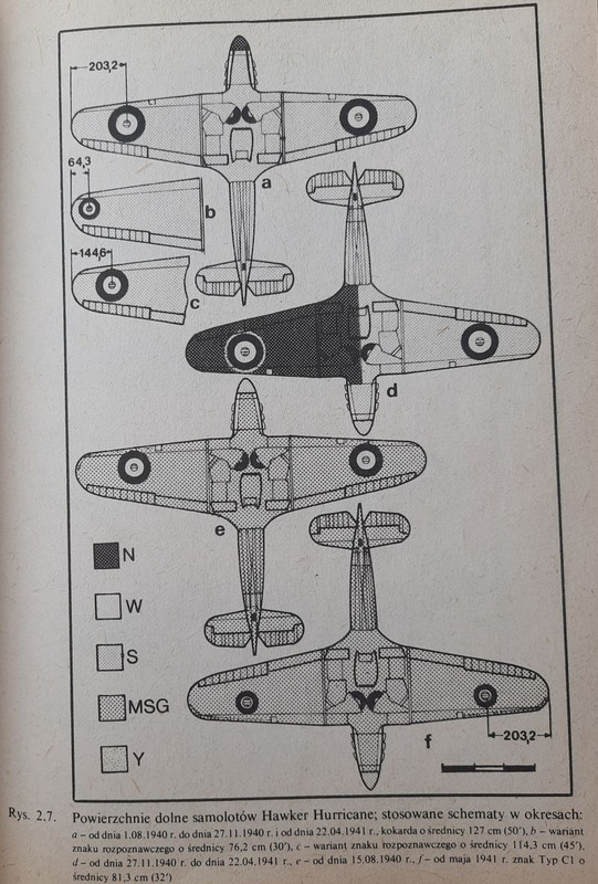

Aleksander napisał(a):...mam wrażenie, że zielony na skrzydłach troszkę jest za "chudy" (tzn. za wąski) - te zielone plamy moim zdaniem powinny być nieco większe.
Mam taka prehistoryczną książkę z Biblioteczki Skrzydlatej Polski nr 42 , wydanie WKiL, Warszawa 1987 : Tomasz J.Kowalski "Godło i barwa w lotnictwie polskim 1939-1945".
Co do polskich "huraganów" są takie schematy:
Paweł84 napisał(a):Nie wiem czy nie za późno na zmianę, ale użyłeś innego wzoru kokard na bokach kadłuba
Model praktycznie skończony, więc nie ma co drzeć koty.

dymuwa napisał(a):Co do polskich "huraganów" są takie schematy:
Tyle tylko, że ja nie buduje polskiego Hurricane.
