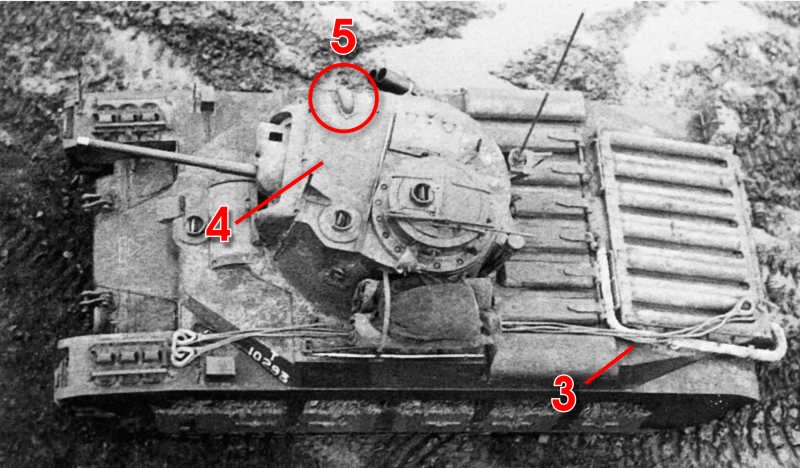

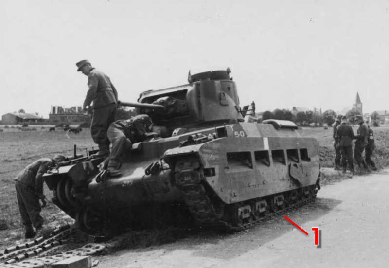

Najważniejsza to podniesienie kadłuba lub obniżenie kół jezdnych - na jedno wychodzi - o jakieś 5 mm (1).

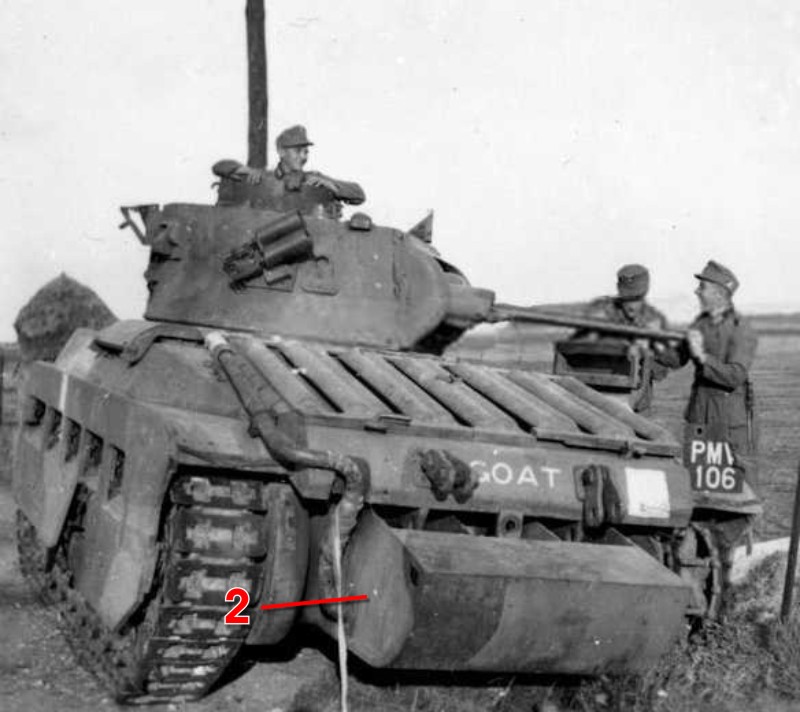

Trzeba też dodać tylną płozę, która miała poprawić sprawność czołgu przy przekraczaniu okopów (2).
Dalej układ wydechowy - Mk.I miał u góry tylko jedną, lewą rurę (3).

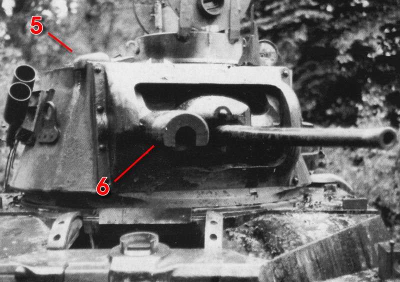

Na wieży nie było jeszcze dużej osłony wentylatora z przodu dachu (4). Był za to z prawej strony mały wywiew pary z km-u Vickersa (5), dla którego trzeba też zmienić osłonę na tę dużą, grubą - Vickers chłodzony był cieczą (6).

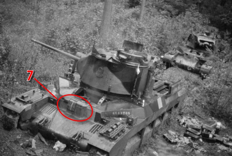

Poza tym drobne korekty przedniej płyty nadbudowy kadłuba (7) i trochę mniejszych rzeczy.

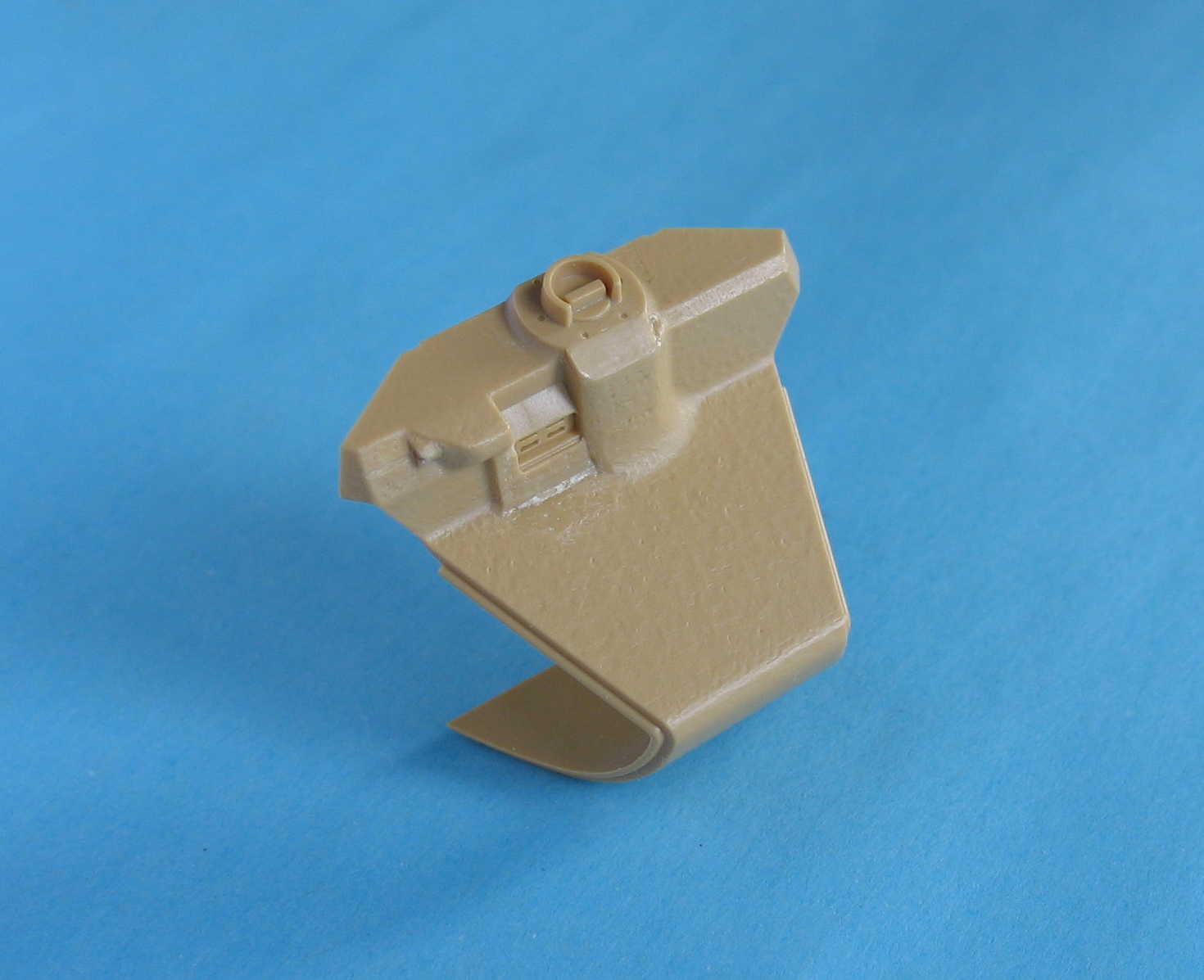

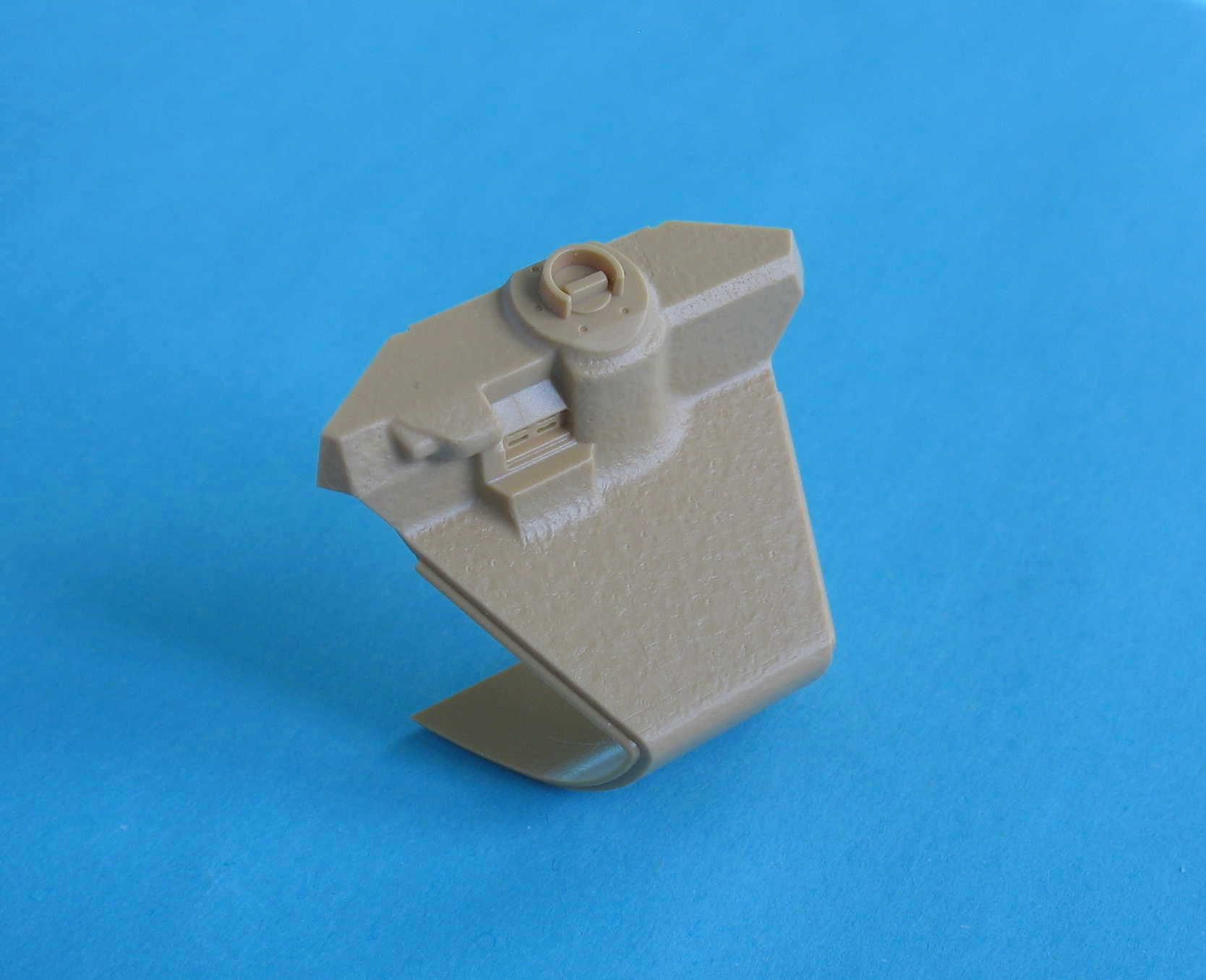

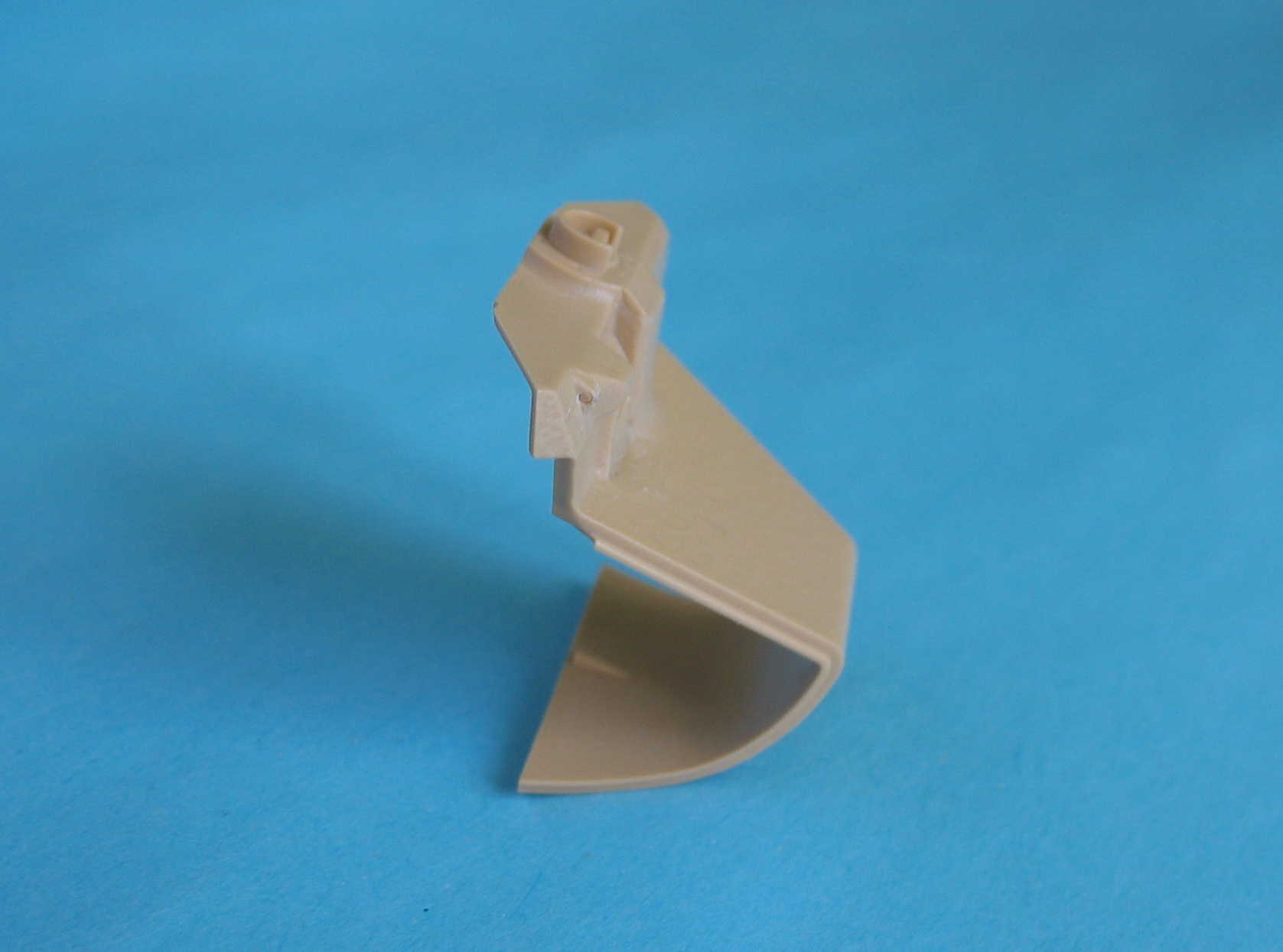

Zacząłem po bożemu, zgodnie z kolejnością z instrukcji, to jest od przedniej, odlewanej części kadłuba chroniącej kierowcę. Ale to tylko tak na starcie, bo potem pewnie będę już skakał całkowicie przypadkowo po instrukcji :).

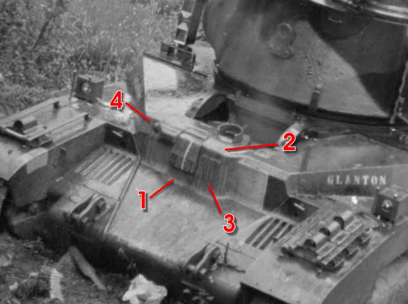

Najważniejsza korekta, to usunięcie z modelu deflektora znajdującego się pod wizjerem kierowcy (1). W pierwszych egzemplarzach - w tym spod Arras - nie było go, później dospawywano kawał grubej płyty, a ostatecznie deflektor odlewano razem z resztą przedniej osłony kadłuba (taki wariant odtworzony jest w modelu Tamiyi).
Druga modyfikacja to poprawka przejścia między podstawą peryskopu, a pionową ścianką wybrzuszenia przed nim (2). Tamiya popełniła tu błąd, bo nie było - w każdym bądź razie ja nie widziałem na żadnym egzemplarzu - takiego schodkowego przejścia. Było skośne, opadające w dół do przodu. Można też przy okazji trochę to wybrzuszenie spłaszczyć (3).
Przed...
...i po.
Trzeba też trochę zmniejszyć gniazdo sworznia pancernej osłony wizjera kierowcy, nawiercić je, dodać w środku sworzeń (4 na pierwszym zdjęciu) oraz wyżłobić delikatny, poziomy rowek umożliwiający w oryginale wprowadzenie sworznia (na zdjęciu "...i po" - powyżej rowek lekko majaczy na lewo od gniazda sworznia). Na niektórych egzemplarzach - na przykład tych spod Arras - rowek jest wąski i ledwo widoczny, na innych zaś bardzo "gruby", szeroki.
