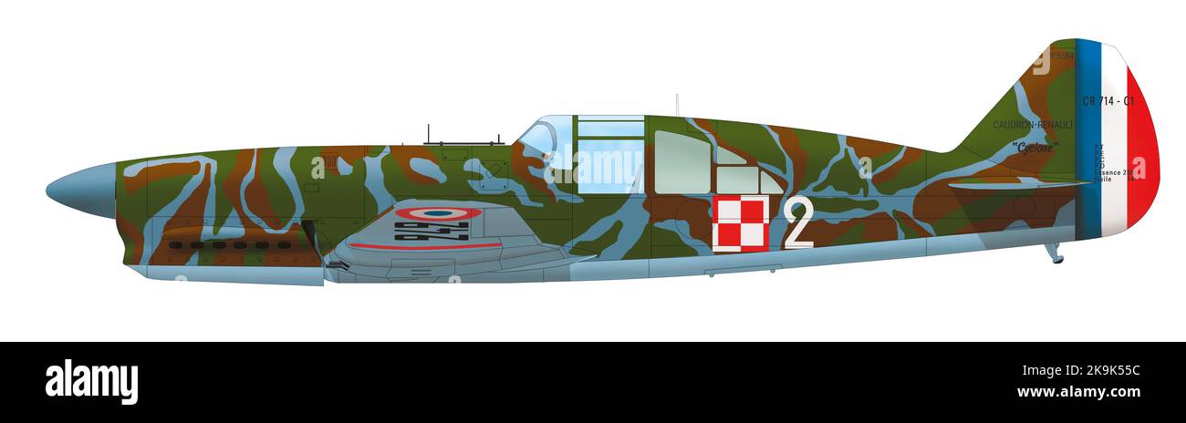

Nie przepadam za szortrunami Azure/Sh ale z braku laku wybrałem Caudrona na konkurs. Dokładam tablicę Yahu, w zestawie jest blaszka i trochę żywicy. Z racji nieskomplikowania i wielkości modelu nie będzie dużo miejsca na rzeźbę i kombinowanie - tak czuję.
W zestawie jest dodatkowa publikacja Stratusa z kalkami do 3 samolotów: Caudrona, Morane i Curtissa. Do C.714 jest kalka do białej 2:
