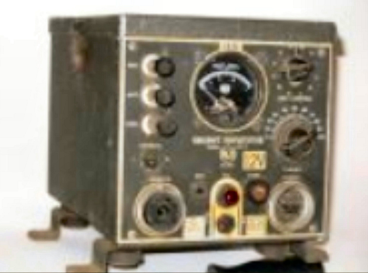

Postprzez shadowmare » poniedziałek, 9 lutego 2026, 18:33
Patrząc na to co oferuje GWH byłem praktycznie pewny, że model nie posiada odwzorowanego radia. Nie dziwi mnie ta decyzja chińczyków ponieważ zdjęć raczej nie ma. Ja grzebiąc znalazłem info, że z samolotów AVG usuwano oprzyrządowanie Brytolskie i instalowano co ciekawe radiostacje cywilne. Podobno był to system: AVR-7/15/20 receiver and AVT-7/15/20 transmitter firmy RCA czyli nadajnik-odbiornik. https://aircorpslibrary.com/rca-aircraf ... -receiver/
Będę próbował to odwzorować wewnątrz, byleby nie było pusto za drzwiczkami na boku.

Szacunek dla Pana!
Nie przypominam sobie modelarza, który by ogarnął temat tego radia. Nie wiem, czy podana tu informacja jest niepełna, bo taką masz, czy po prostu podałeś tylko fragment. Zaryzykuję uzupełnienie.

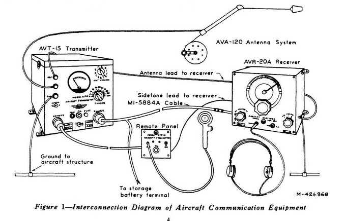

Na zdjęciu i w linku jest odbiornik. Ten z linka jest istotny o tyle, że pokazuje też sterownik montowany w kabinie i słuchawki. Do kompletu brakuje nadajnika i mikrofonu.
Całość na rysunku, pokazuje proporcje i mikrofon.

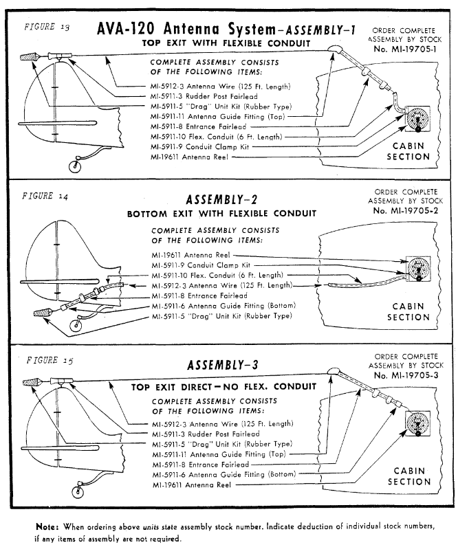

I dodatkowo sposoby mocowania anteny z instrukcji zestawu:
Radia brytyjskiego nie demontowano. Samoloty były okablowane pod Brytyjczyków, ale Ci mieli radio zamontować sobie sami. To bardzo ważnie w kontekście modelu ;).

Radio a w zasadzie odbiornik wykonałem ze scratchu, z kawałka blaszki po P.11c. Jakaś skrzynka jest już w zestawie, traktuję ją jako nadajnik więc jest komplet.
