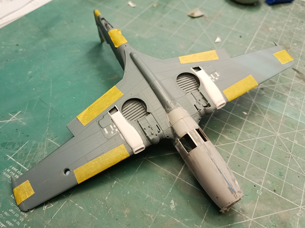

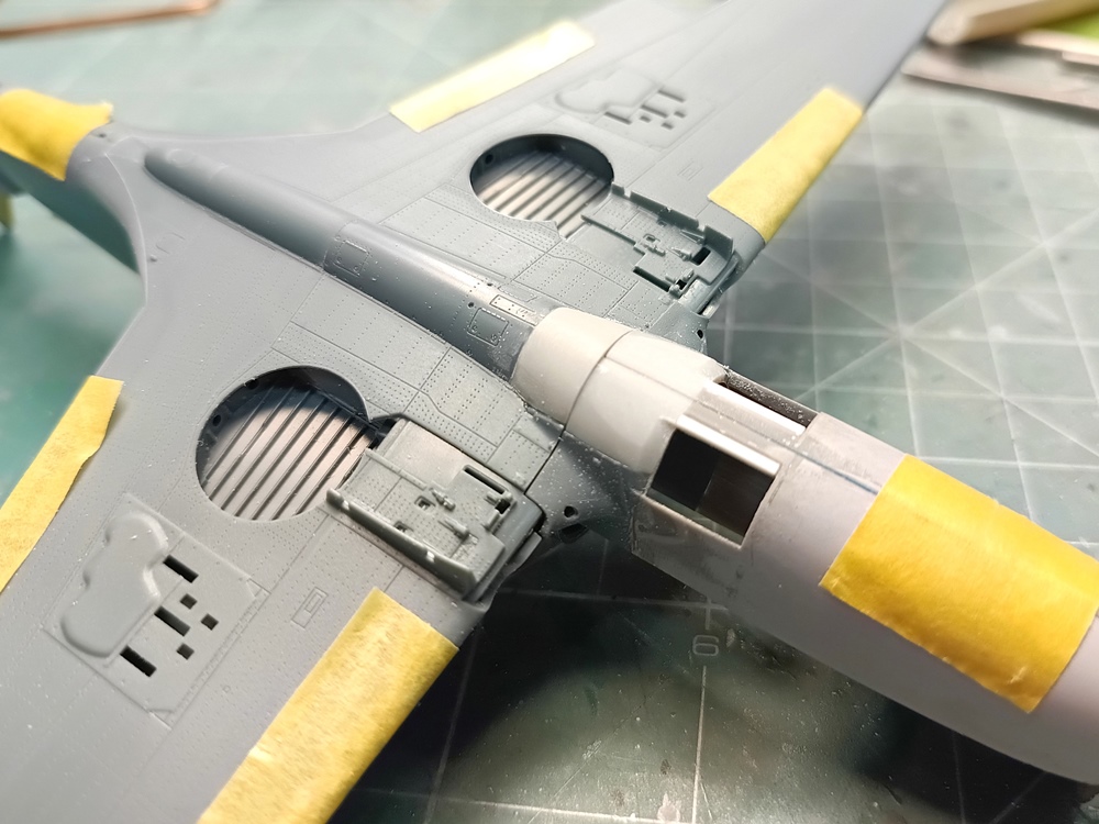

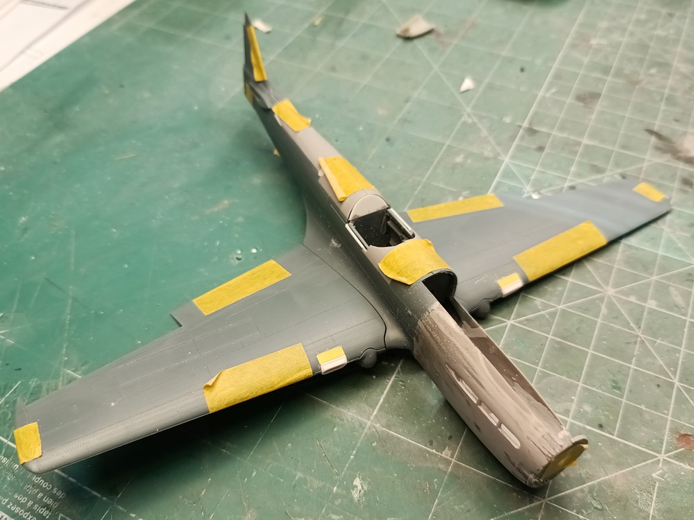

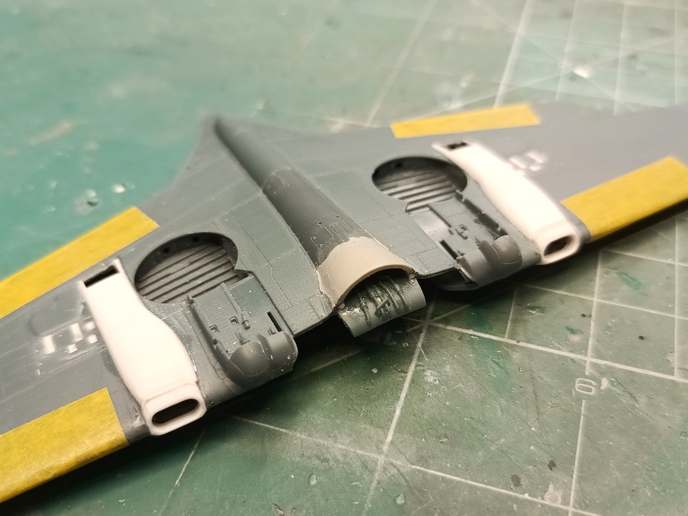

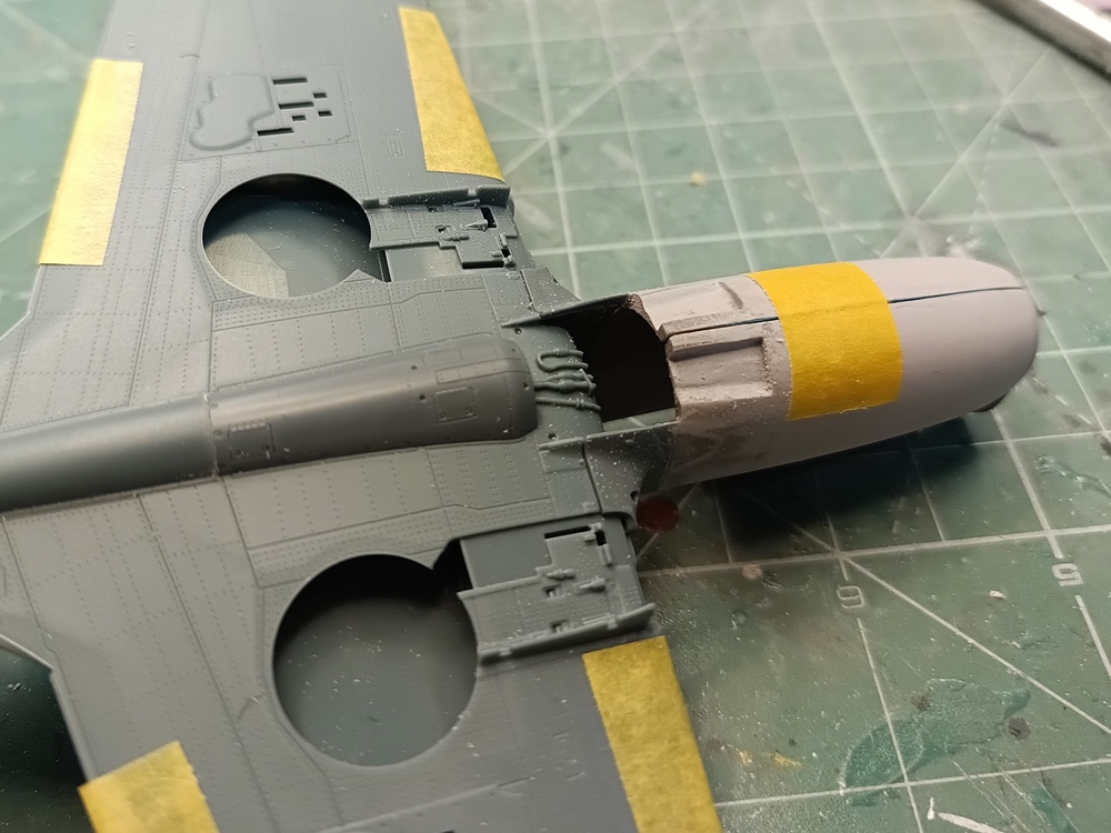

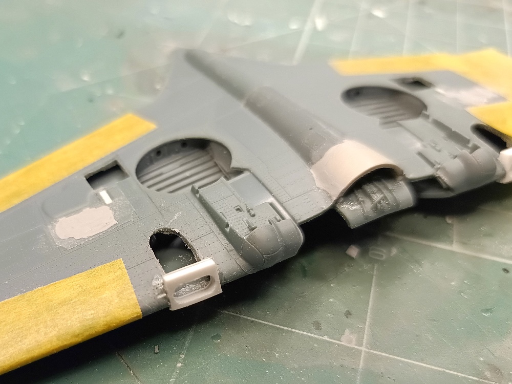

Przeniosłem się na dół kadłuba gdzie pozostał jeszcze do wypełnienia spory otwór miedzy przodem z Planet Models a resztą modelu z Eduarda. We wszystkich P-40kach w tym miejscu mamy wylot powietrza z pod silnikowych chłodnic. Tak samo jest w P-40Q ale sam wylot ma nieco inną formę, jest bardziej dopracowany aerodynamicznie. Aby to odtworzyć w mojej miniaturze musiałem co nieco ociąć od tego co mamy na spodzie skrzydeł Eduarda w miejscu połączania ich z kadłubem. A następnie wyprofilowałem to miejsce na nowo wstawiając tam fragmenty plastiku pozyskane z kadłuba Tornado od Revella w skali 1/72.
Potem zabrałem się za otwory wentylacyjne które Planet wyznaczył nieco za blisko osi kadłuba i trochę za małe. Mała korekta przy pomocy pilnika oraz fragmentów plastiku i od razu jest lepiej.

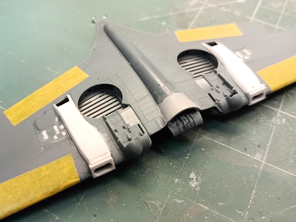

Następnie skupiłem się na skrzydłach w których na początek zaślepiłem otwory po uzbrojeniu i wyciąłem fragmenty w których będą dodane dodatkowe chłodnice.
Formując kształt chłodnic w pierwszej kolejności wkleiłem fragmenty plastiku z wstępnie wykonanymi otworami wlotów powietrza.
W następnej kolejności dokleiłem resztę.
I z grubsza opiłowałem do odpowiedniego kształtu.
Tak ogólnie rzecz ujmując najbardziej istotne przeróbki wersji N na wersję Q mam zrobione.Teraz pozostaje wykończyć to co jest i zabrać się za detale. Jak na razie dobrze idzie :D
