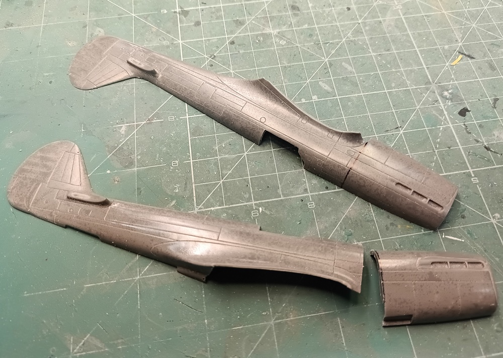

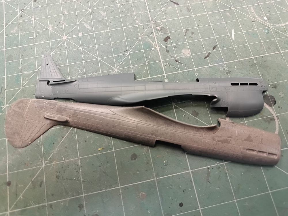

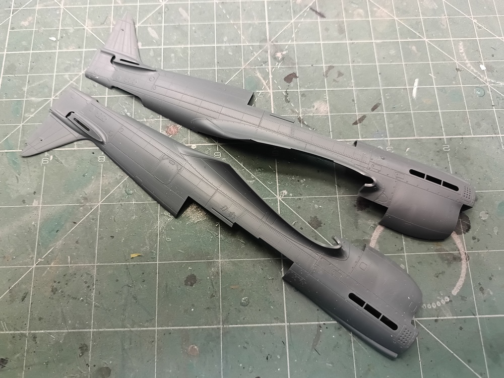

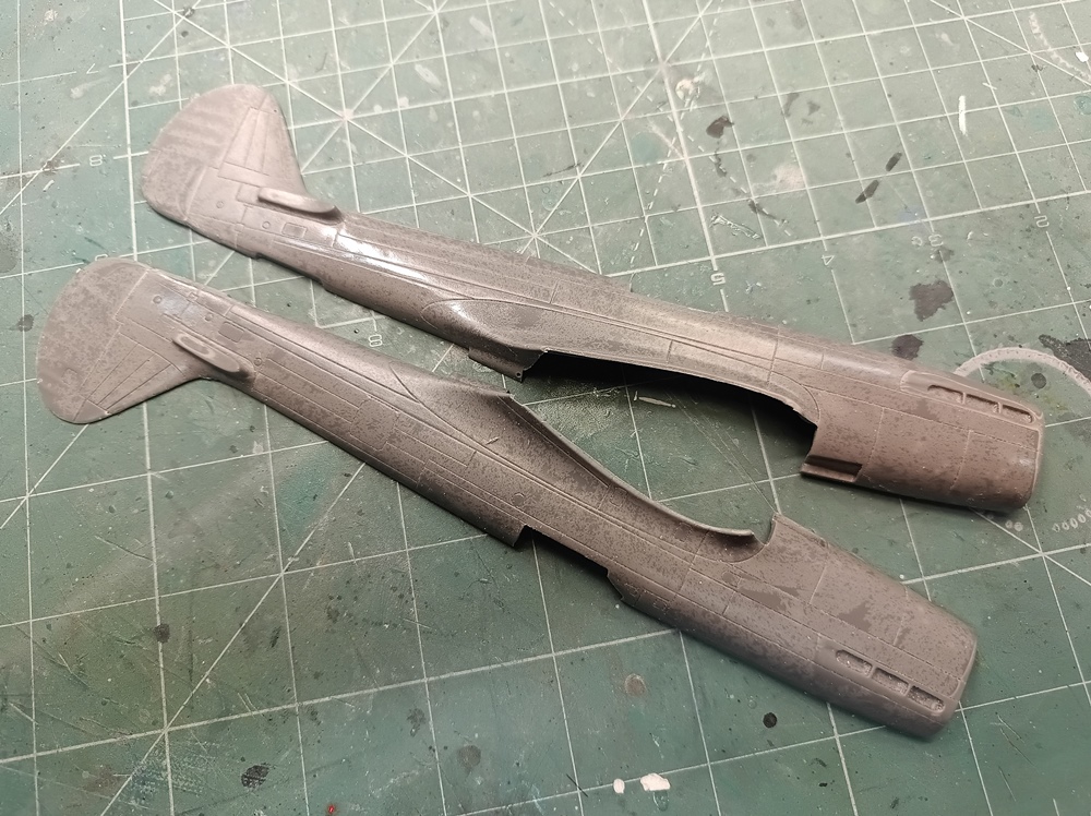

W ramach porównania tych produktów zdjęcia połówek kadłubów:

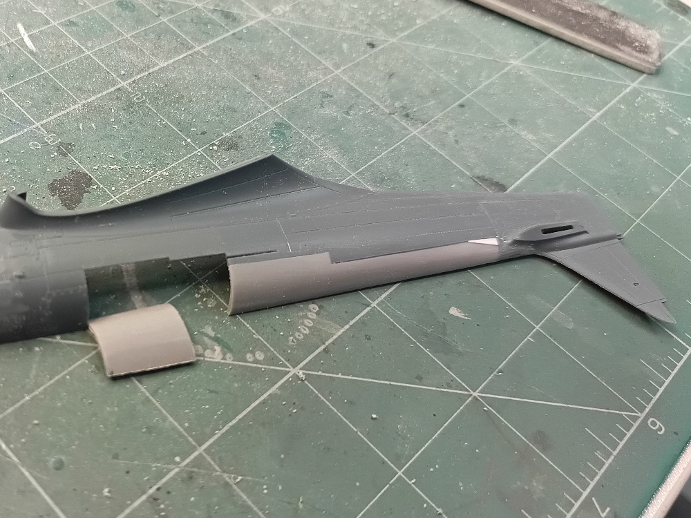

Na początek zabrałem się za ciecie elementów kadłubów na części.
Jak widać były emocje ;o)

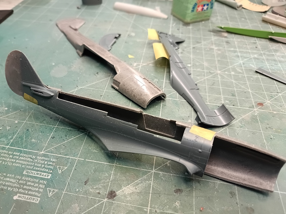

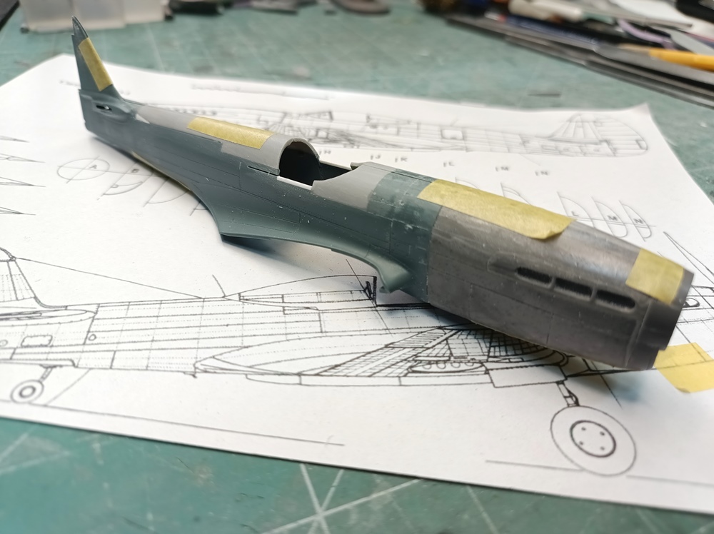

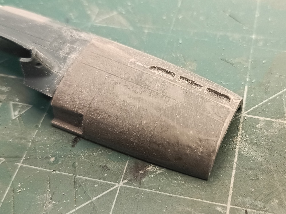

Ponieważ górna część kadłuba z żywicy Planet Models jest mocno zagazowana, przez co nie za bardzo nadaje się do wykorzystania jako uzupełnienie w zestawie Edurda. Bowiem obróbka, trasowanie linii podziału i wykonanie nitowania było by bardzo utrudnione. Postanowiłem więc ten fragment zrobić z czegoś innego. Zajrzałem do modelarskiego złomowiska z którego wygrzebałem kadłub modelu Mosquito produkcji kultowego Matchboxa w skali 1/72 (zestaw ten to prawie mój rówieśnik, 1976r.). Z tego kadłuba pozyskałem małe fragmenty których kształt pasował dosyć dobrze do tego co potrzebowałem z nich zrobić. Po trzech godzinach intensywnego piłowania i pasowania tył kadłuba miałem już zmieniony na wersję Q.
Teraz pozostało wszczepienie przodu z zestawu Planeta do kadłuba Eduarda. Tutaj gazowych bąbli w żywicznym odlewie było znacznie mniej więc postanowiłem już nie kombinować z innymi dawcami kształtów. Operacja przebiegła pomyślnie i po kilku godzinach walki z oporną materią plastiku powstała hybryda Planet- Eduard (Matchbox), która już spełnia moje oczekiwania, choć wymaga jeszcze sporego nakładu pracy przy odtwarzaniu linii podziału i innych detali.
