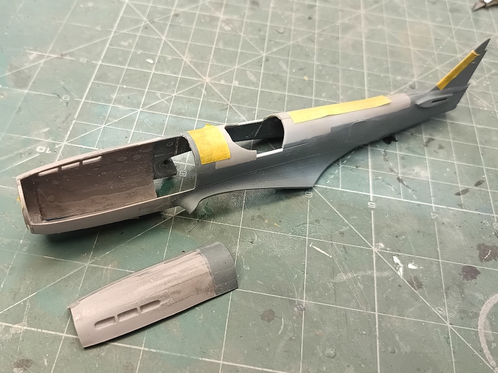

Na początek zabrałem się za ciecie elementów kadłubów na części.
Jak widać były emocje ;o)
Ponieważ górna część kadłuba z żywicy Planet Models jest mocno zagazowana, przez co nie za bardzo nadaje się do wykorzystania jako uzupełnienie w zestawie Edurda. Bowiem obróbka, trasowanie linii podziału i wykonanie nitowania było by bardzo utrudnione. Postanowiłem więc ten fragment zrobić z czegoś innego. Zajrzałem do modelarskiego złomowiska z którego wygrzebałem kadłub modelu Mosquito produkcji kultowego Matchboxa w skali 1/72 (zestaw ten to prawie mój rówieśnik, 1976r.). Z tego kadłuba pozyskałem małe fragmenty których kształt pasował dosyć dobrze do tego co potrzebowałem z nich zrobić. Po trzech godzinach intensywnego piłowania i pasowania tył kadłuba miałem już zmieniony na wersję Q.
Teraz pozostało wszczepienie przodu z zestawu Planeta do kadłuba Eduarda. Tutaj gazowych bąbli w żywicznym odlewie było znacznie mniej więc postanowiłem już nie kombinować z innymi dawcami kształtów. Operacja przebiegła pomyślnie i po kilku godzinach walki z oporną materią plastiku powstała hybryda Planet- Eduard (Matchbox), która już spełnia moje oczekiwania, choć wymaga jeszcze sporego nakładu pracy przy odtwarzaniu linii podziału i innych detali.

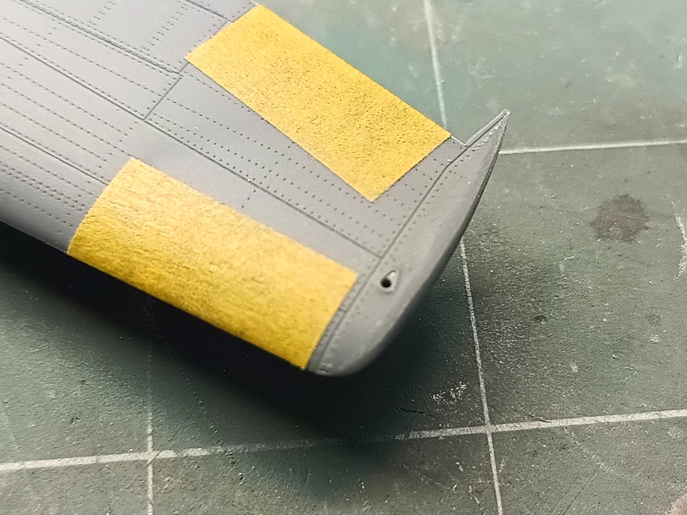

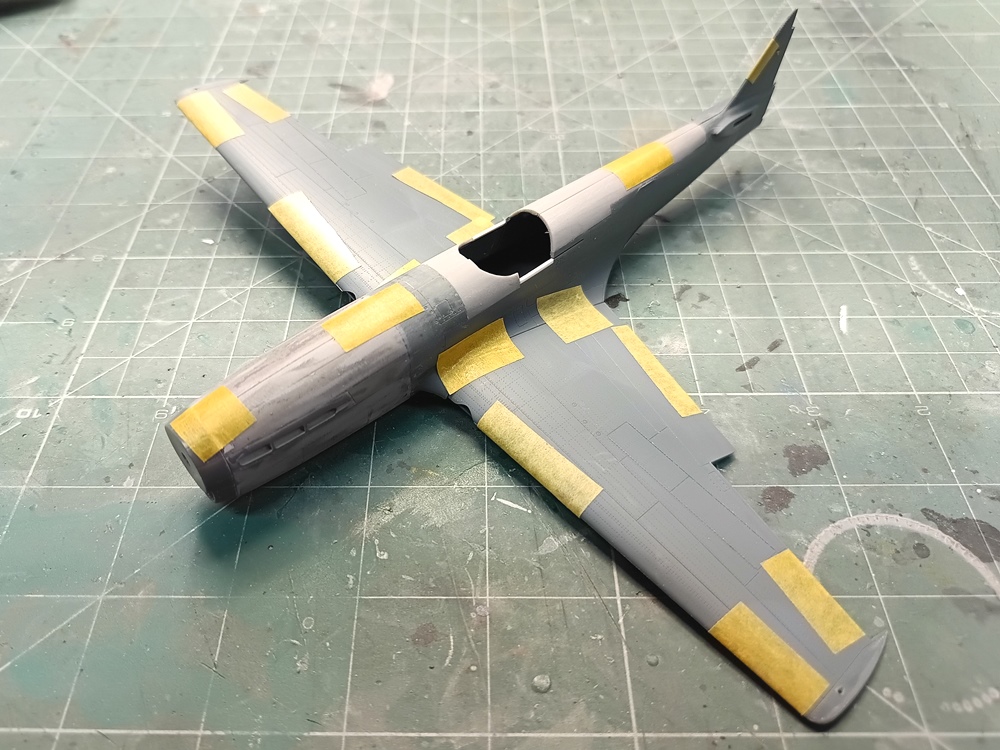

Na chwilę przeniosłem się do skrzydeł aby zmodyfikować ich końcówki.

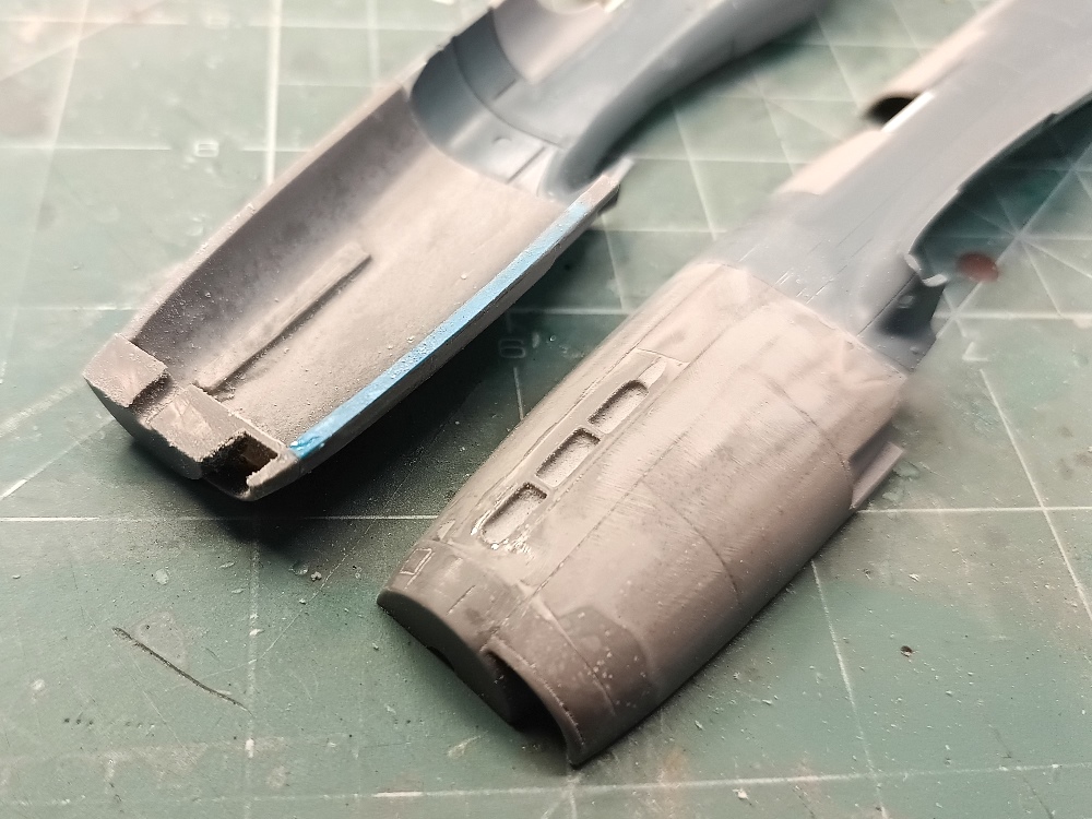

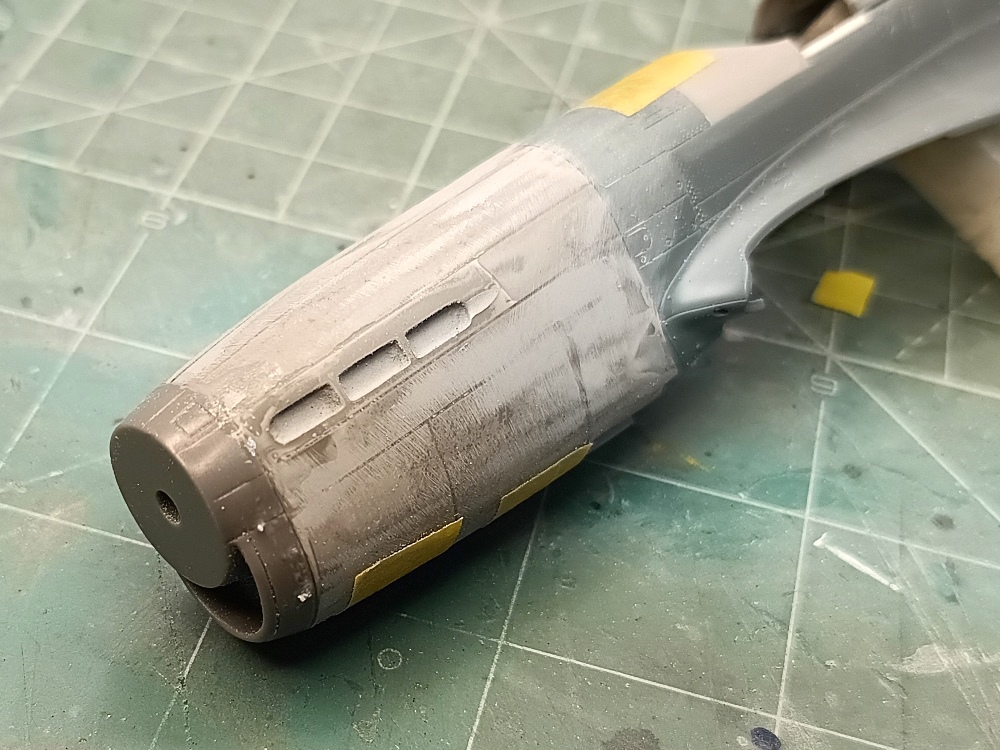

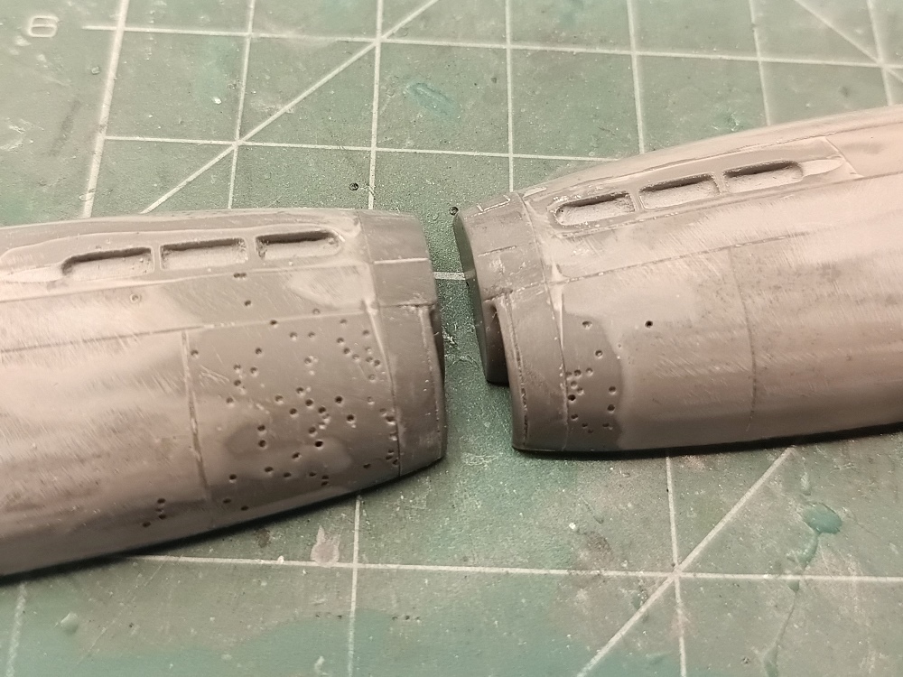

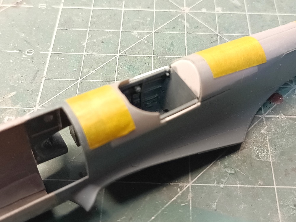

Potem znów wróciłem do kadłuba i zacząłem kombinować jak ogarnąć kwestię jego przodu. Element z zestawu trochę średnio pasował i był przewidziany do montażu na późniejszym etapie, po zamknięciu kadłuba. Trochę mi to nie odpowiadało bowiem wolałbym mieć połówki kadłuba w pełnej formie. A wiec postanowiłem go dokleić wcześniej. Na początek złożyłem tymczasowo polówki kadłuba i przykleiłem ten element do przodu, w sposób jak najbardziej precyzyjny. A następnie go przeciąłem na pół rozdzielając ponownie połówki kadłuba.
Ponieważ podczas obróbki przodu ujawniło się trochę bąbelków w żywicy musiałem je zalać klejem CA. Jednak wcześniej je porozwiercałem aby klej mógł łatwiej wypełnić zagłębienia.

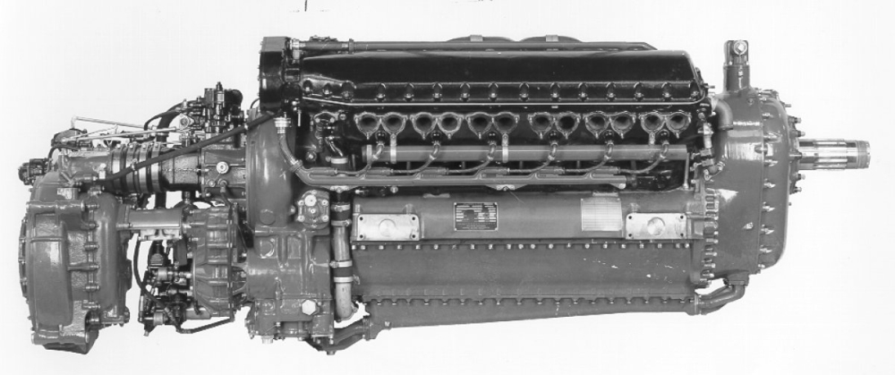

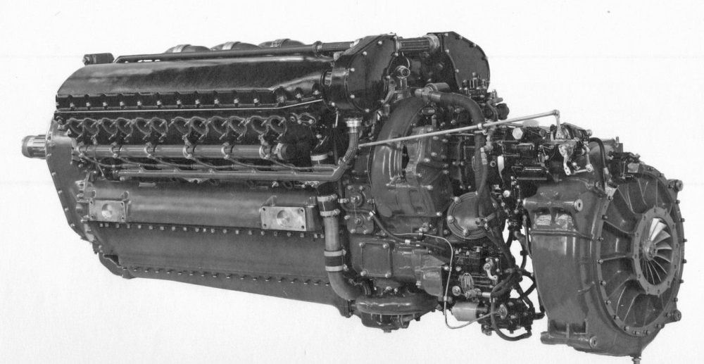

Sprawę komplikuje też brak zdjęć samego silnika Allison V-1710-121 z dwustopniową, sprężarką ale musiał być bardzo podobny do tego:

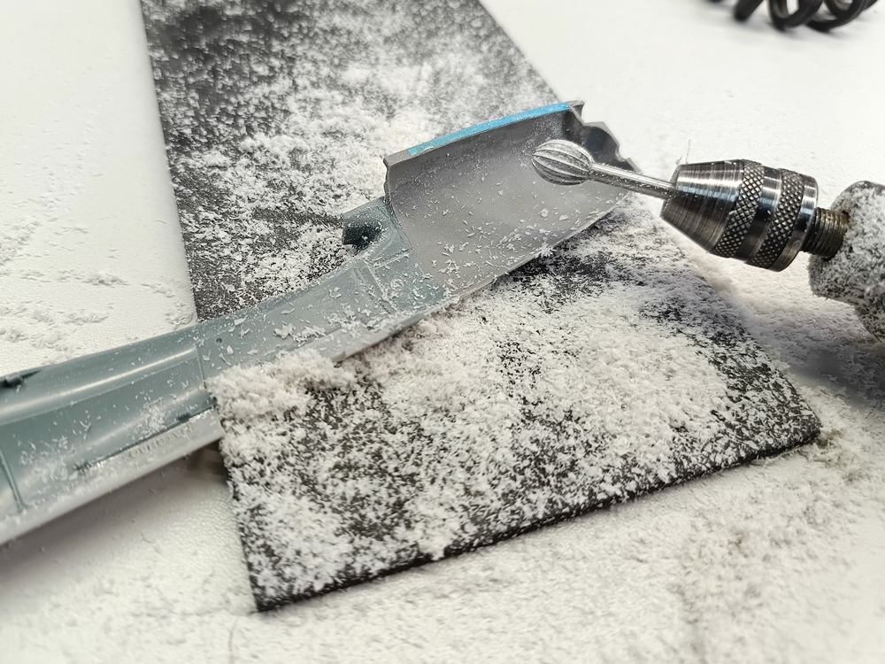

Nie chcę ściągać całości blach tylko fragment po lewej stronie i kawałek u góry. Resztę pozostawię zamknięte. Na początek wyciąłem te fragmenty z polówek kadłuba a potem zabrałem się za odchudzanie ścianek.

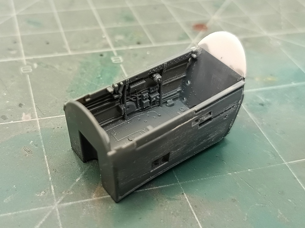

W oczekiwaniu na silnik zabrałem się za wnętrze kabiny pilota. Zasadniczo planuję zrobić je w formie zestawowej choć oczywiście z pominięciem opancerzenia i celownika. Na początek poskładałem do kupy to co dał Eduard. Trzeba tu przyznać że rysunek i kształt detali jest bardzo ładny i w zasadzie nie będę tu nic poprawiać bo i tak niewiele by to wniosło. W samym zestawie mamy do wyboru kilka opcji typów wyposażenia burt kadłuba. A ponieważ nie wiadomo, jak ta kwestia wyglądała w wersji wyścigowej założyłem, że było to niezbędne minimum. Dlatego wybrałem burty z jak najmniejszą ilością detali. Tylną ściankę kokpitu zmodyfikowałem przez dodanie do niej półkolistego fragmentu z plastikowej płytki który wypełnił otwór powstały w wyniku zmiany kształtu kadłuba.

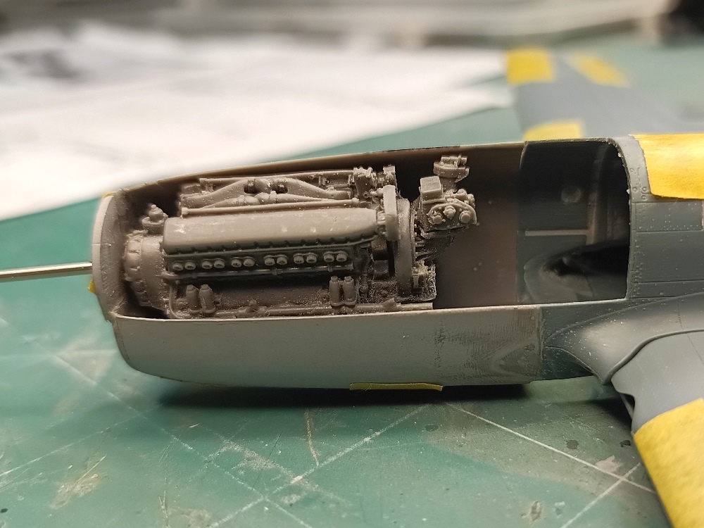

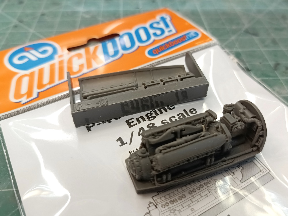

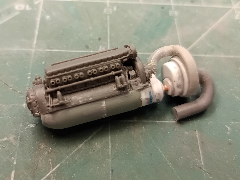

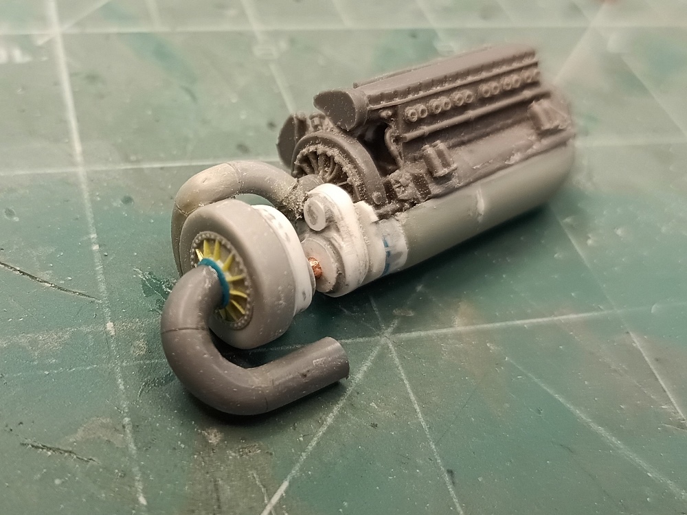

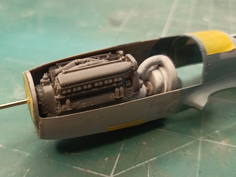

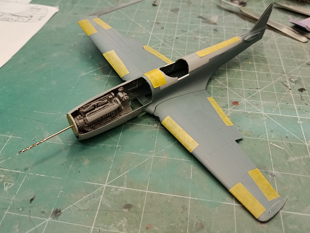

W międzyczasie przyszedł silnik, a w zasadzie jego górna część. Wygląda całkiem nieźle więc postanowiłem go dopasować i przerobić do moich potrzeb.
Na początek dopasowałem to co jest do kadłuba, aby zobaczyć jak on tam będzie wyglądał i jaką przestrzenią dysponuje. Okazało się, że silnik mieści się w całkiem dobrze więc niezwłocznie zabrałem się za jego przeróbki.

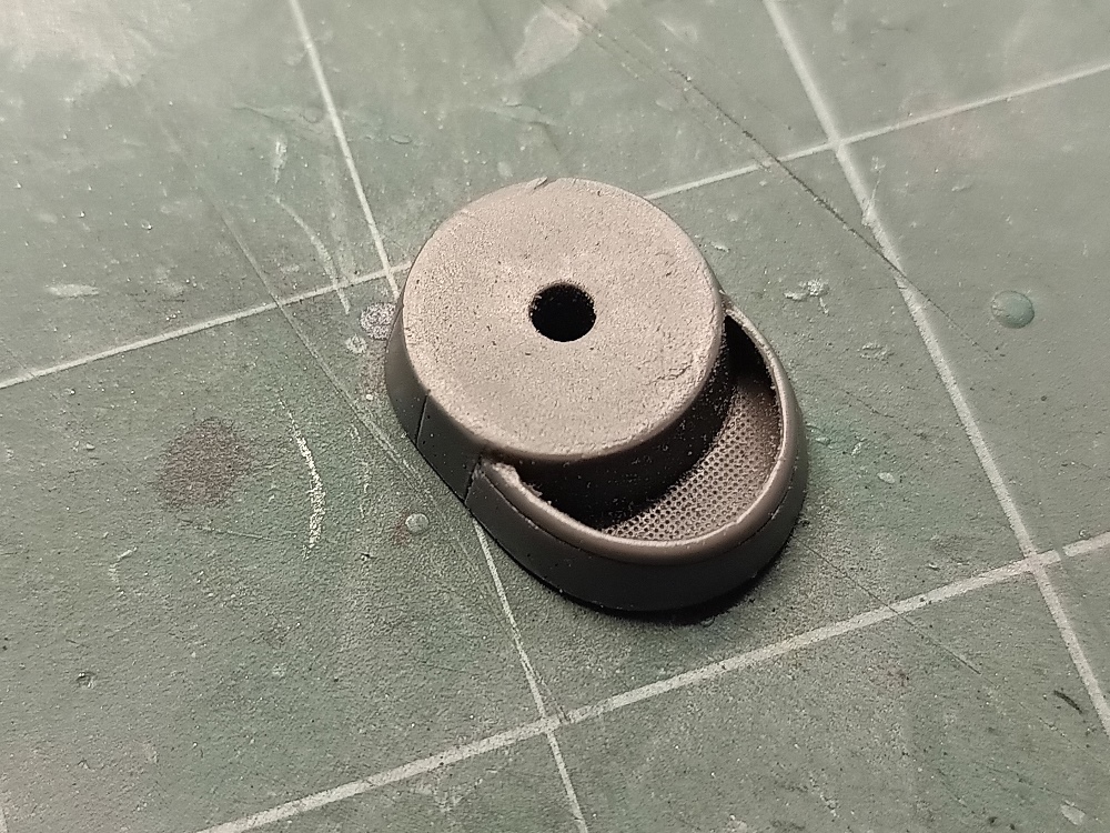

Najpierw odciąłem od tylnej części silnika fragmenty wyposażenia które postanowiłem zastąpić innymi wykonanymi samodzielnie elementami. Następnie z modelarskiego złomu wyciągnąłem bombę lotniczą z której powstała dolna część karteru silnika. Element ten zasadniczo i tak nie będzie widoczny, ale będzie przydatny do montażu sprężarki i chłodnic. Sama sprężarkę wykonałem z modelarskiego złomu, fragmentów plastikowych płytek i ramek po modelach wtryskowych. Wielkość elementów dobierałem na oko jednak stosując proporcje z pomniejszonego zdjęcia silnika od P-63 Kingcobra, który był blisko spokrewniony z tym silnikiem od P-40Q. Jednak przy próbie zamontowania do wnętrza kadłuba tak przebudowanego silnika pojawił się problem. Okazało się że silnik nie pasuje do kadłuba, po prostu jest za duży do kadłuba. Tu wyszedł na jaw błąd moich pierwotnych założeń, bowiem silnik od P-63 nie mógł być zamocowany w P-40 bez istotnych zmian konstrukcyjnych drugiej sprężarki. Choć oczywiście w obu przypadkach tych samolotów silniki były wyposażone w dodatkowe sprężarki to moje hipoteza że były one takie same, było błędne. Musiały być między nimi jakieś różnice i być może właśnie te różnice w konstrukcji sprężarek powodowały że program XP-40Q tak długo borykał się z problemami jednostek napędowych, niewiadomo. Faktem jest to że powietrze do sprężarki silnika w P-63 jest zasysane od góry poprzez sporych rozmiarów wlot powietrza. Natomiast wypadku P-40Q takiego wlotu u góry nie ma bowiem musiał by być dosyć duży aby nie dławić silnika. A duży wlot ograniczał by widoczność do przodu dla pilota więc takie rozwiązanie odpada. A więc powietrze musiało być zasysane od dołu z centralnego wlotu powietrza pod kadłubem. We wlocie tym znajdowała się chłodnica, lub jak raczej przypuszczam dwie chłodnice. Między tym chłodnicami musiała być osadzona rura pobierająca powietrze. Aby ta rura się zmieściła i jednocześnie była wydajna musiała mieć kształt wygięty i w uproszczeniu wyglądający jak litera U. Jednak po doklejeniu tak ukształtowanego detalu imitującego rurę ssącą do sprężarki cały zespół silnika ni jak nie chciał się zmieścić w kadłubie. Oczywiście mogły być błędy w proporcjach, ale nie sadzę, że aż tak duże bowiem rura taka musiała by znacznie wystawać poza obrys kadłuba. A na zdjęciach samolotu nie widać wystającego dodatkowego wlotu, podobnego do tego w Spicie. Zastanawiałem się jak to ugryźć i doznałem olśnienia, sprężarka była zamocowana inaczej, musiała być obrócona. A ponieważ sprężarka nie była integralną częścią silnika, jak w wypadku Merlina, tylko była elementem zewnętrznym. I choć oczywiście była połączona z silnikiem za pomocą stabilnych elementów konstrukcyjnych, to jednak była odejmowana. A że była napędzana wałkiem z multiplikatora silnika to nie było dla konstruktorów problemem zamontowanie jej w innej pozycji. Obróciłem więc sprężarkę o sto osiemdziesiąt stopni do góry, zmodyfikowałem nieco jej kanał wylotowy i nagle wszytko zaczęło pasować, silnik się mieści. Oczywiście są to tylko moje przypuszczenia i teoretyzowanie na temat tego jak wyglądał silnik Allison V-1710-121 ale jakiejś koncepcji trzeba się trzymać. Zdjęć tego typu silnika lub innych informacji na jego temat nie znalazłem, zbudowano ich tylko kilka sztuk na potrzeby projektu P-40Q i żaden nie zachował się do naszych czasów.
Teraz planuję uzupełnić konstrukcję sprężarki o drobne detale i zabrać się za ścianę ogniowa oraz elementy zawieszenia silnika. Ale to w następnym odcinku.
