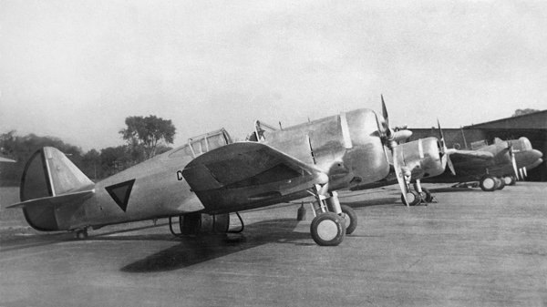

Ze względu na zapas czasowy stwierdziłem, że wyrzeźbię jeszcze jednego Hawk'a. Tym razem w mundurku holenderskim.

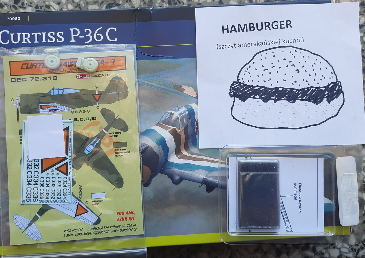

Z dodatków wykorzystam lufy od MiniWorld i kalki od Kora Models oraz resztki 3D kalki od Quinta Studio
Instrukcja modelu w przypadku wersji Hawk 75A-7 niewiele pomoże. Sądząc ze zdjęć była to niskobudżetowa wersja dla Indii Holenderskich.Samoloty dostarczano w kolorze aluminium z najprostszym celownikiem i odsłoniętym podwoziem
Później samoloty pomalowano w kamuflaż

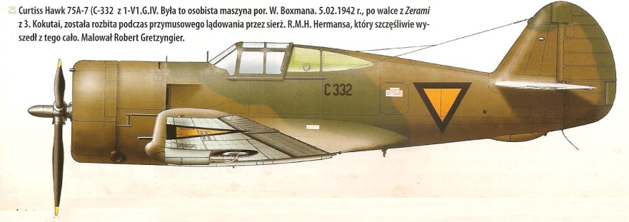

Na pierwszym planie jest Hawk por.W.Boxmana (C332) z eskadry 1-IV.G-!V.
I właśnie tu "zaczynają się schody", ponieważ różne źródła różnie to "widzą"
TBiU nr113 autorstwa M.Mietelskiego podaje wariant malowania tego ż samolotu, ale Boxman staje się pułkownikiem
W artykule Jacka Pukroppa "Lotnictwo myśliwskie Militaire Luhtvaart van het Koninklijk Nederlands-Indisch Leger w walce z Japończykami" Robert Gretzinger widzi ten Hawk podobnie. Dół - srebrny, góra plamy z Olive Drab i jakiegoś Green.

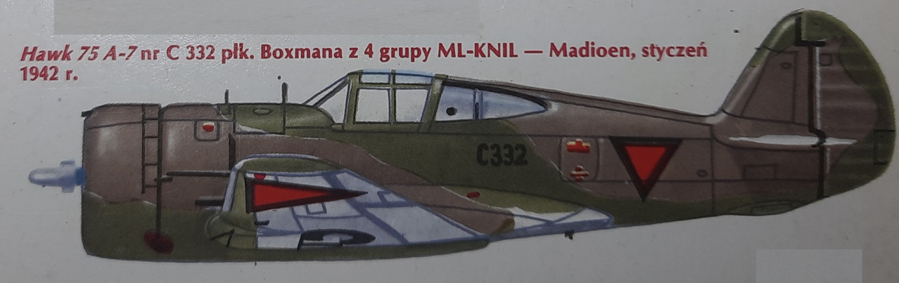

W publikacji AJ Press M.Ryś i S.Fleischer "Curtiss P-36 Hawk" malowanie jest podobne

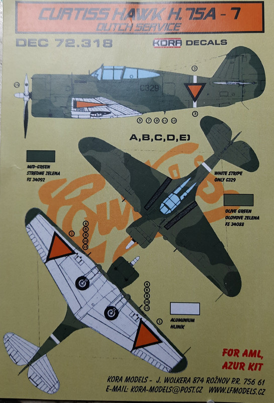

Natomiast Kora decals mają swoją wizję. Napisy eksploatacyjne na burcie znikają, pojawia się natomiast okrążający biały pas. Wg nich samolot pomalowano plamami Mid Green i Olive Green. I to wszystko niby w oparciu o publikację z AJ Press
Tak czy inaczej będę malował Olive Drab i Dark Green, chyba że któryś z kolegów mnie wyprostuje.

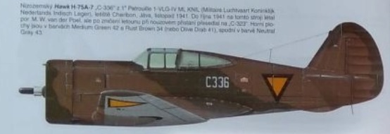

Pamiętaj tylko, że Holendrzy używali Hawka 75A-7 (Mohawk IV) z silnikiem Wright R-1820-G205-A Cyclone, a nie z silnikiem Pratt & Withney R-1830 SC, co najlepiej widać po okapotowaniu silnika i wylotach kaemów nad silnikiem - nie wiem, czy Arma Hobby pozwala na zrobienie obu wersji, ale warto o tym pamiętać.

Z zestawu Arma nie zbudujesz poprawnego modelu tego, holenderskiego, Mohawka.

Nie wiem czy o tym samym z Aleksandrem myślicie ?
Silnik -silnikiem , ale w 75A-7 cały ,,nos" jest zupełnie inny ( inny kształt ,rozmiary ), żeby zrobić z zestawu Armyhobby wersję 75A-7 musisz oprócz silnika mieć zupełnie inne okapotowanie dla niego .
A przy okazji trochę mnie nerw bierze że Arma Hobby się obdzyndzala i nie wydaje właśnie późniejszych wersji ,do których ich zestaw jest ewidentnie przygotowany.
Dokładnie to miałem na myśli - to nawet widać na kolorowych rysunkach w postach powyżej i w moim poniżej ;o)

Eksportowe Buffalo dla KNIL malowane były w fabryce w kamo medium green FS34092 / olive drab FS34087 / silver FS17178, więc może eksportowe Hawki dla KNIL także? W obu wypadkach (zarówno u Brewstera jak i Curtissa) były to bezpośrednie zamówienia holenderskie...
