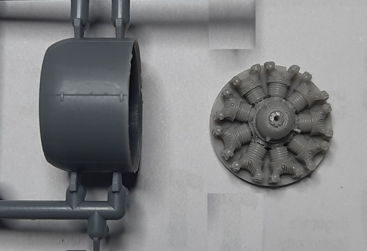

Ze względu na zapas czasowy stwierdziłem, że wyrzeźbię jeszcze jednego Hawk'a. Tym razem w mundurku holenderskim.
Z dodatków wykorzystam lufy od MiniWorld i kalki od Kora Models oraz resztki 3D kalki od Quinta Studio
Instrukcja modelu w przypadku wersji Hawk 75A-7 niewiele pomoże. Sądząc ze zdjęć była to niskobudżetowa wersja dla Indii Holenderskich.Samoloty dostarczano w kolorze aluminium z najprostszym celownikiem i odsłoniętym podwoziem
Później samoloty pomalowano w kamuflaż
Na pierwszym planie jest Hawk por.W.Boxmana (C332) z eskadry 1-IV.G-!V.
I właśnie tu "zaczynają się schody", ponieważ różne źródła różnie to "widzą"
TBiU nr113 autorstwa M.Mietelskiego podaje wariant malowania tego ż samolotu, ale Boxman staje się pułkownikiem
W artykule Jacka Pukroppa "Lotnictwo myśliwskie Militaire Luhtvaart van het Koninklijk Nederlands-Indisch Leger w walce z Japończykami" Robert Gretzinger widzi ten Hawk podobnie. Dół - srebrny, góra plamy z Olive Drab i jakiegoś Green.
W publikacji AJ Press M.Ryś i S.Fleischer "Curtiss P-36 Hawk" malowanie jest podobne
Natomiast Kora decals mają swoją wizję. Napisy eksploatacyjne na burcie znikają, pojawia się natomiast okrążający biały pas. Wg nich samolot pomalowano plamami Mid Green i Olive Green. I to wszystko niby w oparciu o publikację z AJ Press
Tak czy inaczej będę malował Olive Drab i Dark Green, chyba że któryś z kolegów mnie wyprostuje.

Postprzez Pashal » piątek, 1 maja 2026, 09:06
TBiU numer 113 to wydawnictwo z roku 1987, czyli sprzed 39 lat, to raczej nie jest zbyt wiarygodne źródło informacji.

Postprzez Aleksander » piątek, 1 maja 2026, 22:29
Pamiętaj tylko, że Holendrzy używali Hawka 75A-7 (Mohawk IV) z silnikiem Wright R-1820-G205-A Cyclone, a nie z silnikiem Pratt & Withney R-1830 SC, co najlepiej widać po okapotowaniu silnika i wylotach kaemów nad silnikiem - nie wiem, czy Arma Hobby pozwala na zrobienie obu wersji, ale warto o tym pamiętać.

Postprzez Mac Eyka » sobota, 2 maja 2026, 09:26
Tak jak napisał Aleksander.
Z zestawu Arma nie zbudujesz poprawnego modelu tego, holenderskiego, Mohawka.

Re: Curtiss Hawk 75A-7 ML-KNIL / 1:72 / Arma Hobby
Postprzez dymuwa » sobota, 2 maja 2026, 10:09
Panowie, dziękuję, za uwagi i podpowiedzi. Z podmianką silnika na Wright R-1820 Cyclone problemu nie będzie. Mam kilka żywicznych w zapasie. Olku, co do modelu Hawka w 1:48, to Arma właśnie złożyła zapowiedź jego produkcji.

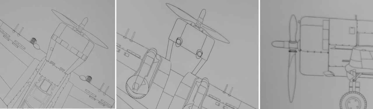

Postprzez Aleksander » sobota, 2 maja 2026, 19:31
cris napisał(a):(...)
Nie wiem czy o tym samym z Aleksandrem myślicie ?
Silnik -silnikiem , ale w 75A-7 cały ,,nos" jest zupełnie inny ( inny kształt ,rozmiary ), żeby zrobić z zestawu Armyhobby wersję 75A-7 musisz oprócz silnika mieć zupełnie inne okapotowanie dla niego .
Dokładnie to miałem na myśli - to nawet widać na kolorowych rysunkach w postach powyżej i w moim poniżej ;o)

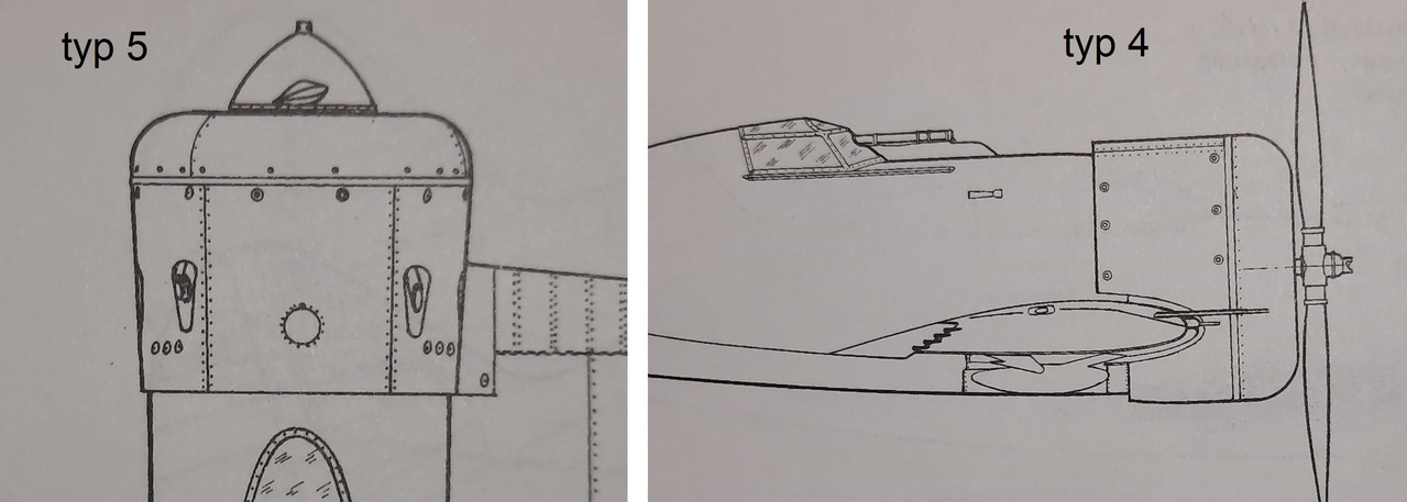

Postprzez dymuwa » niedziela, 3 maja 2026, 07:15
Cris, Tomasz Mańkowski, Olek- dziękuję za zainteresowanie tematem i wsparcie merytoryczne ;)
Okapotowanie nosa wesji Mohawk IV / Hawk75 A-7 rzeczywiście jest zupełnie inne, niż w modelu ArmaHobby.
Silnik Wright R-1820 Cyclone był "ojcem" sowieckich M-62/63, montowanych na I-16. Odpowiednio i kształt kapotu był zbliżony. Najbliżej kształt typ4, ale jego nikt nie produkuje, więc trzeba będzie porzeźbić - wyrzeźbić.
Posiadam silnik Quickboost Wright Cyclone (jak widać dość słaby jak na żywicę) i resztki od P.11c produkcji IBG. W obu przypadkach będą wymagane przeróbki
Tomasz Mańkowski napisał(a):Eksportowe Buffalo dla KNIL malowane były w fabryce w kamo medium green FS34092 / olive drab FS34087 / silver FS17178, więc może eksportowe Hawki dla KNIL także? W obu wypadkach (zarówno u Brewstera jak i Curtissa) były to bezpośrednie zamówienia holenderskie...
Tomku, niestety, wiadomym jest, że A-7 dostarczono "na srebrno"
Nie mniej, też uważam, że końcowe kamo medium green FS34092 / olive drab FS34087 / silver FS17178 będzie odpowiedni dla Hawk 75A-7.
