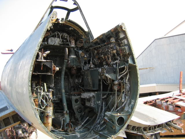

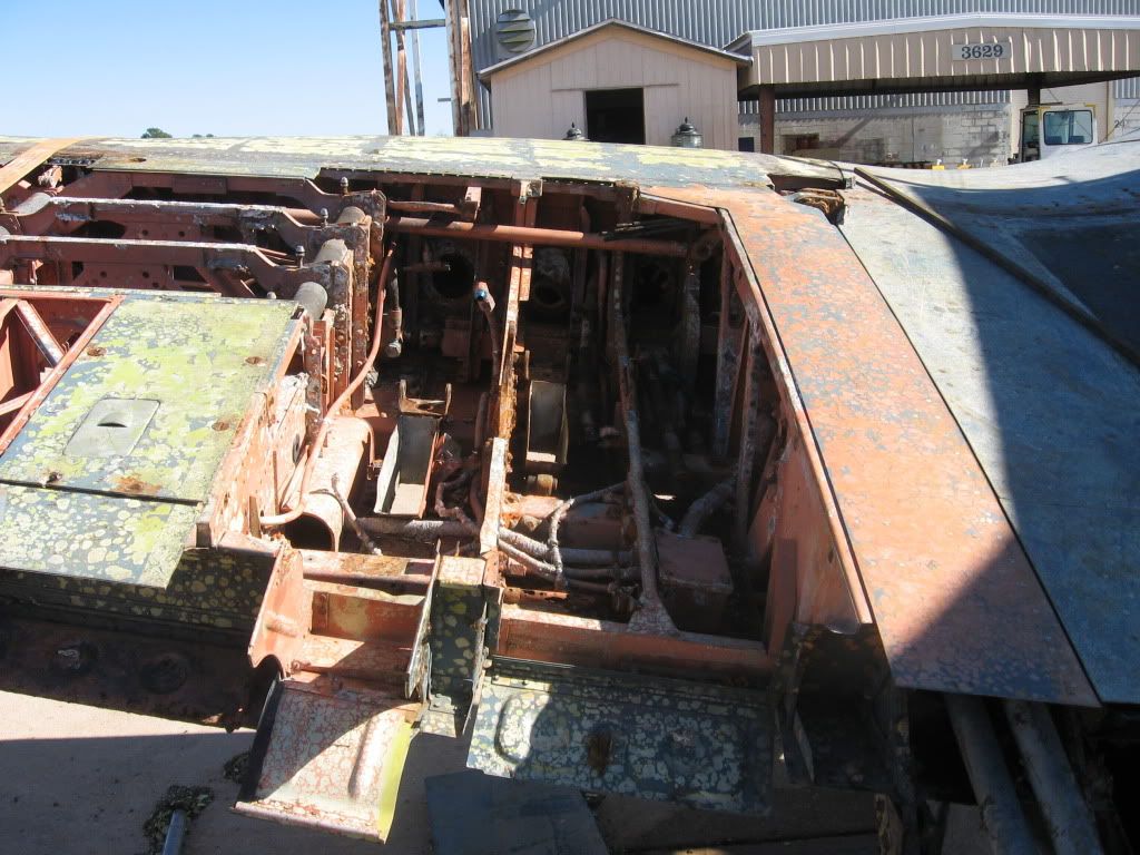

W 2010 wyciągnięto z rzeki w USA wrak i zmienił on postrzeganie kolorów, nie polegaj na instrukcji.
kokpit Dark dull green
tylnia wnęka łosiowy:
wnęki kolor spodu a pod nim łosoś:
Na skrzydłach podkład był Zinc Chromate i łosoś jakbyś drapał:
osłona silnika wewnątrz łososiowa albo zinc chromate:

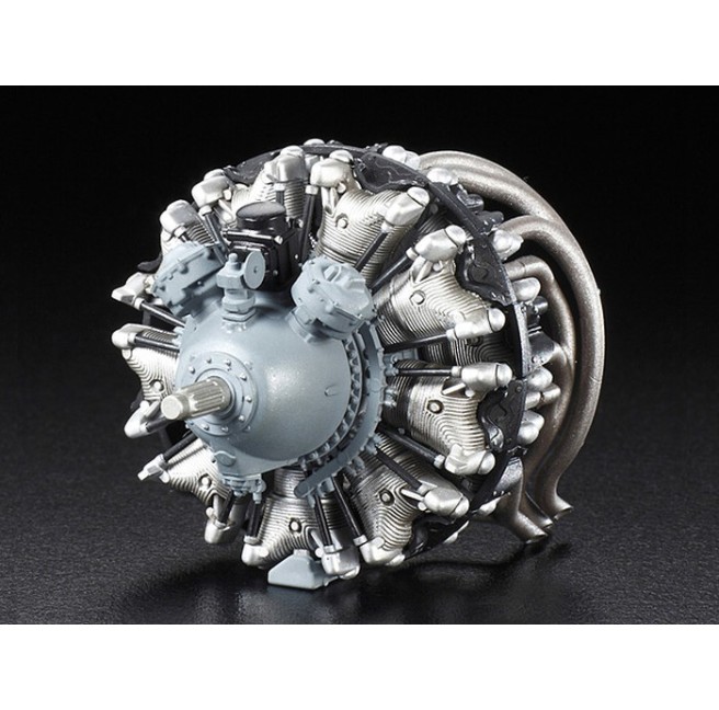

przy silniku te 2 odstające cosie (iskrowniki?) są złe.

Korsarza wyjęto z jeziora Michigan,skarbnicy samolotów Navy. Na tym jeziorze odbywały się szkolenia lądowania na lotniskowcach i co jakiś czas coś do niego wpadało. Teraz co jakiś czas coś się z niego wyciąga :).
Korsarz z Michigan nie wniósł wiele nowego, jeśli chodzi o ówczesną wiedzę o malowaniu Korsarzy, ale to mało istotny szczegół.
Osprzęt silnika fabrycznie tak, ale w służbie to kwestia czasu - możliwa była wymiana silnika na 8W z ciśnieniową instalacją zapłonu. Z tym, że w przypadku Birdcage'a to musiałby być schyłek jego służby. Odstające cosie to rozdzielacze.

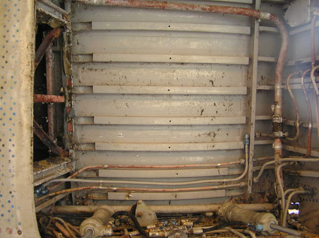

Ani Salmon, ani ZCY nie występował na wewnętrznej stronie okapotowania silnika Korsarzy jako kolor końcowy. Malowano je Light Grey.

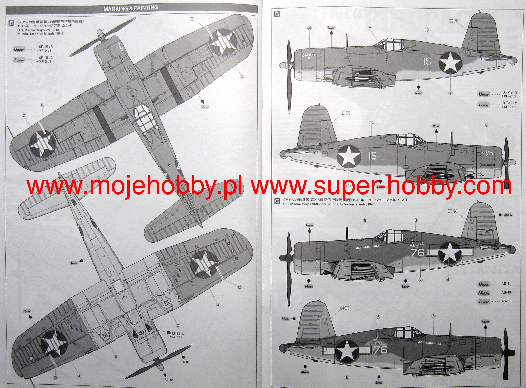

Jeśli chodzi o malowanie to nikt się praktycznie nie przykłada może poza Eduardem. Tutaj przy schemacie C odcięcie kolorów jest ewidentnie inaczej niż w istrukcji.
greatgonzo napisał(a):Ani Salmon, ani ZCY nie występował na wewnętrznej stronie okapotowania silnika Korsarzy jako kolor końcowy. Malowano je Light Grey.
Masz jakiś dowód?
shadowmare
Posty: 1710
Re: Vought F4U-1 Corsair "Birdcage" | 1/32 Tamiya
Postprzez greatgonzo » sobota, 22 listopada 2025, 15:03
Ja nie. Ale w międzyczasie Dana Bell zajął się analizą dokumentów Voughta, które wcześniej nie były dostępne dla badaczy i historyków. Pozwoliło to na na przyszpilenie fabrycznych zmian w Korsarzach w licznych przypadkach co do egzemplarza. Czasem bardziej ogólnie. Ale Light Gray na wnętrze okapotowania silnika używano przynajmniej daleko w wersję 1D. Dalej nie pamiętam, musiałbym szukać.

Ja mam wątpliwości, kolory wewnątrz osłony silnika są tutaj ewidentnie w innym kolorze niż spód.
F6F-5,P-47 czy P-38 w nich też ZCY jest kolorem wnętrza (przysilnikowego przynajmniej).

Postprzez greatgonzo » sobota, 22 listopada 2025, 20:10
Ależ nie. Grumman długo stosował swój słynny Grumman Gray, czyli najprawdopodobniej Light Gray od Berry Brothers. Dywersyfikacja w tym miejscu pojawiła się dość późno. W P-47 wnętrze okapotowania silnika było przez całą produkcję niemalowane. Blachy zabezpieczano oksydą, chyba galwanicznie, ale nie pamiętam, może i chemicznie. P-38, hmmm, nie będę zmyślał, musiałbym posprawdzać. Wydaje mi się, że tez było różnie, ale mogą mylić mnie wnęki podwozia i przedział uzbrojenia, gdzie różnie było na pewno.
Kolor spodu był w tym miejscu przynajmniej powtarzalną praktyką w samolotach Navy i kontynuacja po zmianie kamuflażu też nie jest niczym wyjątkowym. Ale w przypadku amerykańskich samolotów szukanie analogii u innych producentów to ewentualnie ostatnia metoda, gdy nie ma już innego wyjścia. Wnętrza samolotów nie były malowane na zasadzie rozkazów, a na zasadzie kontraktów. Negocjowalnych, jak to kontrakty.

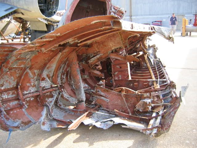

@greatgonzo - Czy to oznacza, że w F4U-1D muszę komorę podwozia tylnego przemalować na ten łososiowy? I drugie pytanie od razu: czy wnętrze komory silnika mam robić szare, bo na tych zdjęciach, na tyle na ile widać to wnętrze jest ciemnoniebieskie. Przynajmniej na brzegu.
Ciesz się, że masz taki problem. U mnie w schemacie samolot malowany w całości ciemnoniebieskim jest w trójkolorowym kamuflażu...

Panzer napisał(a):...to wnętrze jest ciemnoniebieskie. Przynajmniej na brzegu.
To raczej cień. Wczesny czy późny Corsair miał osłony silnika jasne albo ZCY albo jasnoszary - tak twierdzi Gonzo.

Spirit of '76 też jest interpretowany jako malowany w kamuflażu trójkolorowym i w kamuflażu BG/LG. Tyle, że w przypadku tego 1D nie ma wątpliwości, więc nie narzekaj.
Wnęka koła ogonowego ZCY. Łosoś to już melodia przeszłości. Teoretycznie możliwe są jakieś pojedyncze szpeje w środku malowane na różowo, ale na tym etapie to już raczej naciąganie.
Jeśli ktoś jest w stanie wiążąco wypowiedzieć się na temat kolorów na czarno białych zdjęciach tu pokazanych, to zazdroszczę. W takiej sytuacji może podeprzeć się remontem malarskim w służbie, bowiem tu reguły są już dożo trudniejsze do ogarnięcia. Wnętrze okapotowania silnika fabrycznie Light Grey. Ale jak chcesz coś przemalowywać to mogę też zerknąć do Twojego warsztatu :). Zresztą, chyba lepiej tam gadać o 1D by nie siać tu zamieszania.
ZCY na wnętrzu okapotowania nie występował jako warstwa zewnętrzna.
