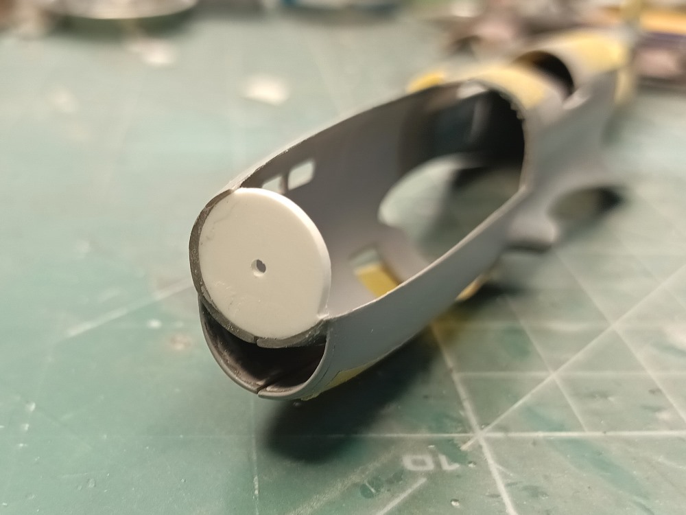

Potem znów wróciłem do kadłuba i zacząłem kombinować jak ogarnąć kwestię jego przodu. Element z zestawu trochę średnio pasował i był przewidziany do montażu na późniejszym etapie, po zamknięciu kadłuba. Trochę mi to nie odpowiadało bowiem wolałbym mieć połówki kadłuba w pełnej formie. A wiec postanowiłem go dokleić wcześniej. Na początek złożyłem tymczasowo polówki kadłuba i przykleiłem ten element do przodu, w sposób jak najbardziej precyzyjny. A następnie go przeciąłem na pół rozdzielając ponownie połówki kadłuba.
Ponieważ podczas obróbki przodu ujawniło się trochę bąbelków w żywicy musiałem je zalać klejem CA. Jednak wcześniej je porozwiercałem aby klej mógł łatwiej wypełnić zagłębienia.

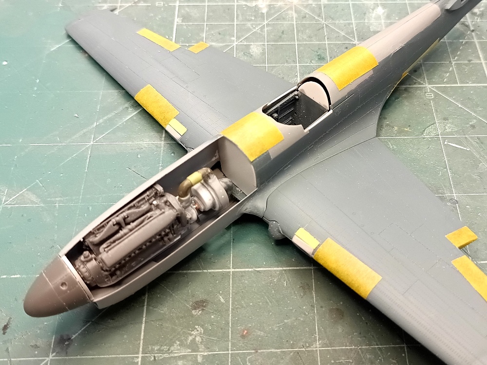

W oczekiwaniu na silnik zabrałem się za wnętrze kabiny pilota. Zasadniczo planuję zrobić je w formie zestawowej choć oczywiście z pominięciem opancerzenia i celownika. Na początek poskładałem do kupy to co dał Eduard. Trzeba tu przyznać że rysunek i kształt detali jest bardzo ładny i w zasadzie nie będę tu nic poprawiać bo i tak niewiele by to wniosło. W samym zestawie mamy do wyboru kilka opcji typów wyposażenia burt kadłuba. A ponieważ nie wiadomo, jak ta kwestia wyglądała w wersji wyścigowej założyłem, że było to niezbędne minimum. Dlatego wybrałem burty z jak najmniejszą ilością detali. Tylną ściankę kokpitu zmodyfikowałem przez dodanie do niej półkolistego fragmentu z plastikowej płytki który wypełnił otwór powstały w wyniku zmiany kształtu kadłuba.
W międzyczasie przyszedł silnik, a w zasadzie jego górna część. Wygląda całkiem nieźle więc postanowiłem go dopasować i przerobić do moich potrzeb.
Na początek dopasowałem to co jest do kadłuba, aby zobaczyć jak on tam będzie wyglądał i jaką przestrzenią dysponuje. Okazało się, że silnik mieści się w całkiem dobrze więc niezwłocznie zabrałem się za jego przeróbki.
Najpierw odciąłem od tylnej części silnika fragmenty wyposażenia które postanowiłem zastąpić innymi wykonanymi samodzielnie elementami. Następnie z modelarskiego złomu wyciągnąłem bombę lotniczą z której powstała dolna część karteru silnika. Element ten zasadniczo i tak nie będzie widoczny, ale będzie przydatny do montażu sprężarki i chłodnic. Sama sprężarkę wykonałem z modelarskiego złomu, fragmentów plastikowych płytek i ramek po modelach wtryskowych. Wielkość elementów dobierałem na oko jednak stosując proporcje z pomniejszonego zdjęcia silnika od P-63 Kingcobra, który był blisko spokrewniony z tym silnikiem od P-40Q. Jednak przy próbie zamontowania do wnętrza kadłuba tak przebudowanego silnika pojawił się problem. Okazało się że silnik nie pasuje do kadłuba, po prostu jest za duży do kadłuba. Tu wyszedł na jaw błąd moich pierwotnych założeń, bowiem silnik od P-63 nie mógł być zamocowany w P-40 bez istotnych zmian konstrukcyjnych drugiej sprężarki. Choć oczywiście w obu przypadkach tych samolotów silniki były wyposażone w dodatkowe sprężarki to moje hipoteza że były one takie same, było błędne. Musiały być między nimi jakieś różnice i być może właśnie te różnice w konstrukcji sprężarek powodowały że program XP-40Q tak długo borykał się z problemami jednostek napędowych, niewiadomo. Faktem jest to że powietrze do sprężarki silnika w P-63 jest zasysane od góry poprzez sporych rozmiarów wlot powietrza. Natomiast wypadku P-40Q takiego wlotu u góry nie ma bowiem musiał by być dosyć duży aby nie dławić silnika. A duży wlot ograniczał by widoczność do przodu dla pilota więc takie rozwiązanie odpada. A więc powietrze musiało być zasysane od dołu z centralnego wlotu powietrza pod kadłubem. We wlocie tym znajdowała się chłodnica, lub jak raczej przypuszczam dwie chłodnice. Między tym chłodnicami musiała być osadzona rura pobierająca powietrze. Aby ta rura się zmieściła i jednocześnie była wydajna musiała mieć kształt wygięty i w uproszczeniu wyglądający jak litera U. Jednak po doklejeniu tak ukształtowanego detalu imitującego rurę ssącą do sprężarki cały zespół silnika ni jak nie chciał się zmieścić w kadłubie. Oczywiście mogły być błędy w proporcjach, ale nie sadzę, że aż tak duże bowiem rura taka musiała by znacznie wystawać poza obrys kadłuba. A na zdjęciach samolotu nie widać wystającego dodatkowego wlotu, podobnego do tego w Spicie. Zastanawiałem się jak to ugryźć i doznałem olśnienia, sprężarka była zamocowana inaczej, musiała być obrócona. A ponieważ sprężarka nie była integralną częścią silnika, jak w wypadku Merlina, tylko była elementem zewnętrznym. I choć oczywiście była połączona z silnikiem za pomocą stabilnych elementów konstrukcyjnych, to jednak była odejmowana. A że była napędzana wałkiem z multiplikatora silnika to nie było dla konstruktorów problemem zamontowanie jej w innej pozycji. Obróciłem więc sprężarkę o sto osiemdziesiąt stopni do góry, zmodyfikowałem nieco jej kanał wylotowy i nagle wszytko zaczęło pasować, silnik się mieści. Oczywiście są to tylko moje przypuszczenia i teoretyzowanie na temat tego jak wyglądał silnik Allison V-1710-121 ale jakiejś koncepcji trzeba się trzymać. Zdjęć tego typu silnika lub innych informacji na jego temat nie znalazłem, zbudowano ich tylko kilka sztuk na potrzeby projektu P-40Q i żaden nie zachował się do naszych czasów.
Teraz planuję uzupełnić konstrukcję sprężarki o drobne detale i zabrać się za ścianę ogniowa oraz elementy zawieszenia silnika. Ale to w następnym odcinku.

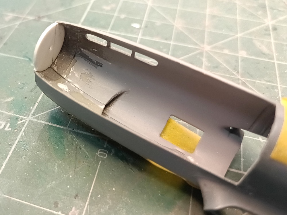

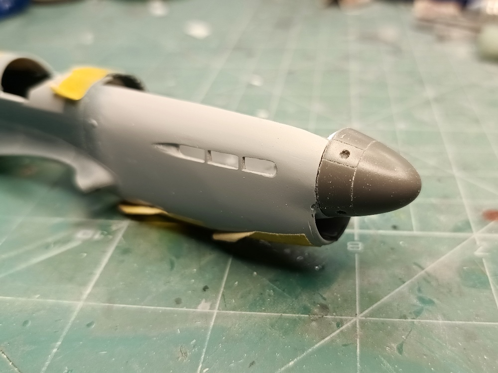

Przeniosłem się na dół kadłuba gdzie pozostał jeszcze do wypełnienia spory otwór miedzy przodem z Planet Models a resztą modelu z Eduarda. We wszystkich P-40kach w tym miejscu mamy wylot powietrza z pod silnikowych chłodnic. Tak samo jest w P-40Q ale sam wylot ma nieco inną formę, jest bardziej dopracowany aerodynamicznie. Aby to odtworzyć w mojej miniaturze musiałem co nieco ociąć od tego co mamy na spodzie skrzydeł Eduarda w miejscu połączania ich z kadłubem. A następnie wyprofilowałem to miejsce na nowo wstawiając tam fragmenty plastiku pozyskane z kadłuba Tornado od Revella w skali 1/72.
Potem zabrałem się za otwory wentylacyjne które Planet wyznaczył nieco za blisko osi kadłuba i trochę za małe. Mała korekta przy pomocy pilnika oraz fragmentów plastiku i od razu jest lepiej.

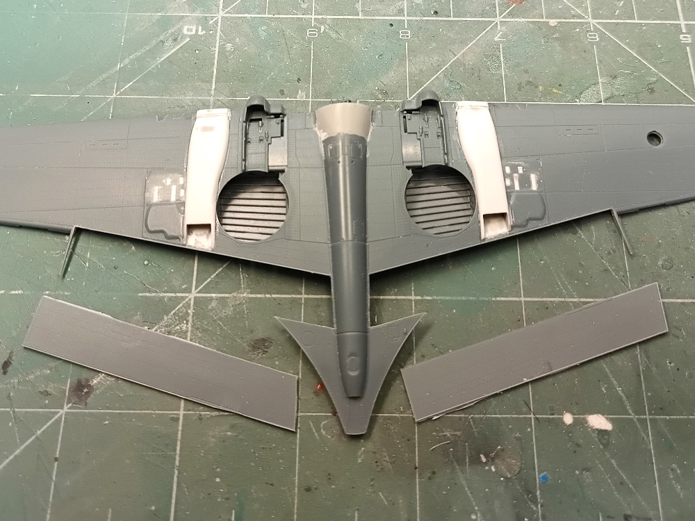

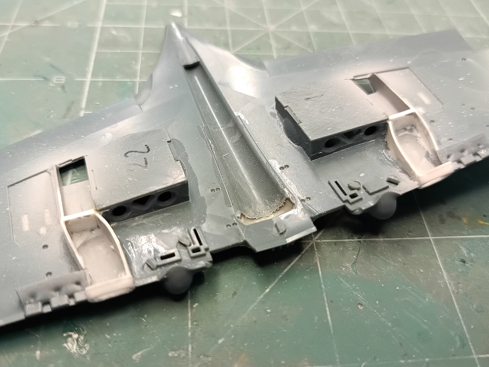

Następnie skupiłem się na skrzydłach w których na początek zaślepiłem otwory po uzbrojeniu i wyciąłem fragmenty w których będą dodane dodatkowe chłodnice.
Formując kształt chłodnic w pierwszej kolejności wkleiłem fragmenty plastiku z wstępnie wykonanymi otworami wlotów powietrza.
W następnej kolejności dokleiłem resztę.
I z grubsza opiłowałem do odpowiedniego kształtu.
Tak ogólnie rzecz ujmując najbardziej istotne przeróbki wersji N na wersję Q mam zrobione.Teraz pozostaje wykończyć to co jest i zabrać się za detale. Jak na razie dobrze idzie :D

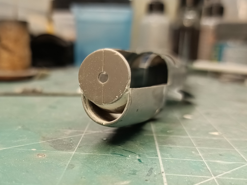

Otwarłem wlot powietrza, gdyż taki zaślepiony kratką w wersji Planet której faktycznie tam nie było jakoś mi nie pasował.
Potem nieco go przedłużyłem, doklejając we wnętrzu komory silnika wyprofilowane kawałki plastiku. Przy okazji zmieniłem fragment przedniej ścianki komory silnika na jednolity. Ułatwi to zabudowę tego przedziału oraz pozwoli na precyzyjniejsze ustawienie silnika i kołpaka.

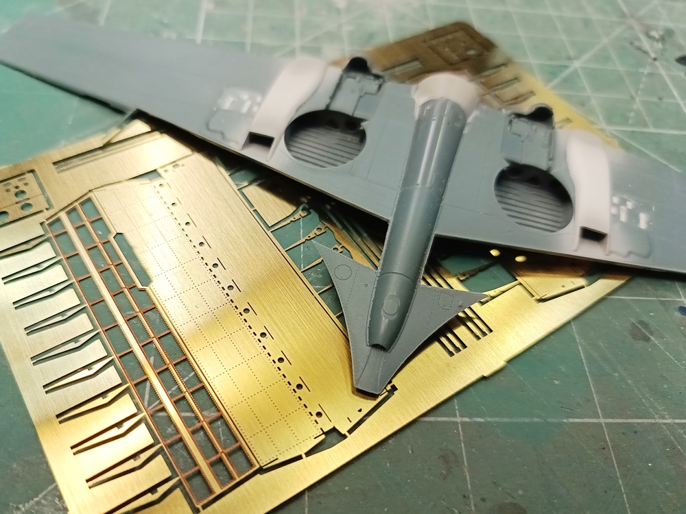

Z fragmentów plastiku zbudowałem wewnętrzne imitacje kanałów chłodnic znajdujących się w skrzydłach. Zapewne i tak nie będzie nic z tego widać ale będę miał spokojne sumienie.
A następnie wyciąłem miejsce na klapy które powstaną z blaszek Eduarda:

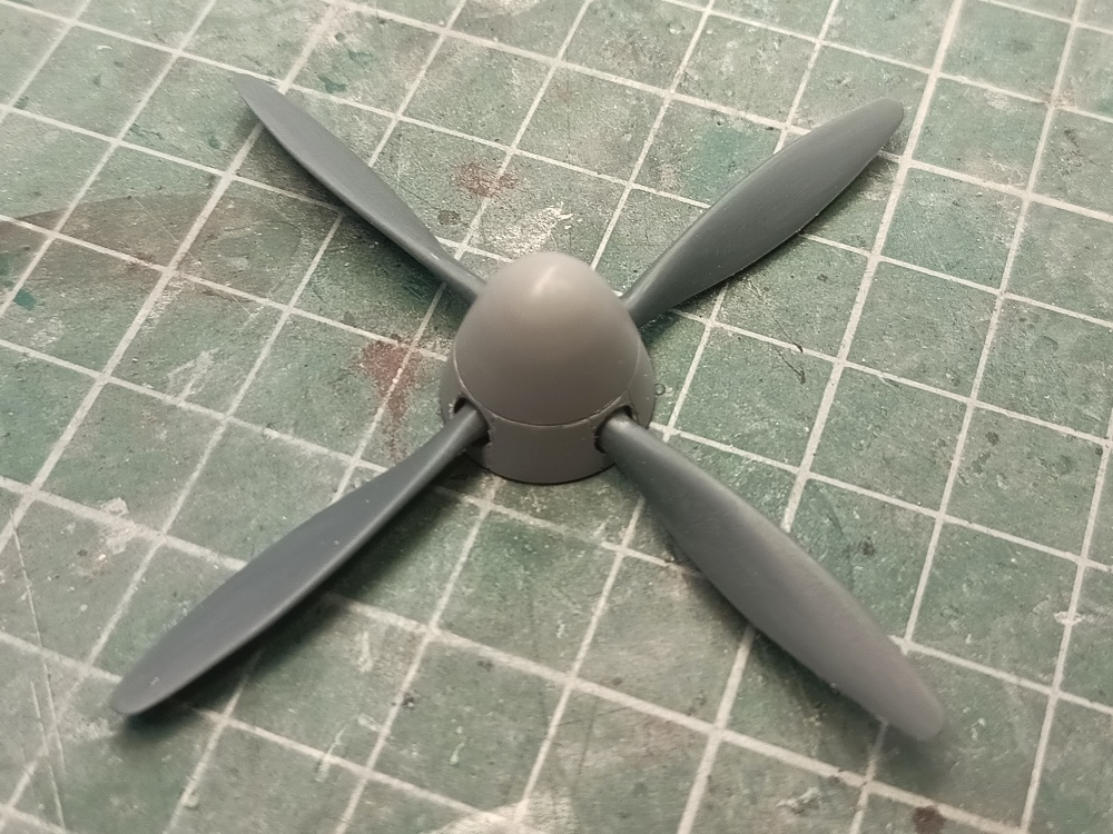

Zrobiłem śmigło, które było w tym samolocie trochę nietypowe ze względu na kształt łopat. Kołpak pochodzi z zestawu Planet, wykonałem w nim nowe większe gniazda na łopaty bowiem te zaznaczone przez producenta były za małe. Na dodatek wymagał też szpachlowania otworków po bąblach, których na szczęście było tylko kilkanaście. Łopaty śmigła zaproponowane przez Planet również były nie najlepsze więc wypiłowałem nowe ze śmigła które mi zostało z Airacobry Eduarda.

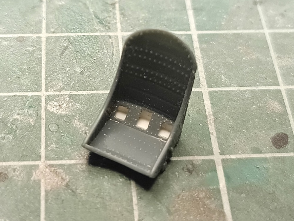

Fotelik będzie zestawowy bo wygląda fajnie. Jedynie otworzyłem te trzy otwory na elemencie łączącym siedzisko z oparciem.

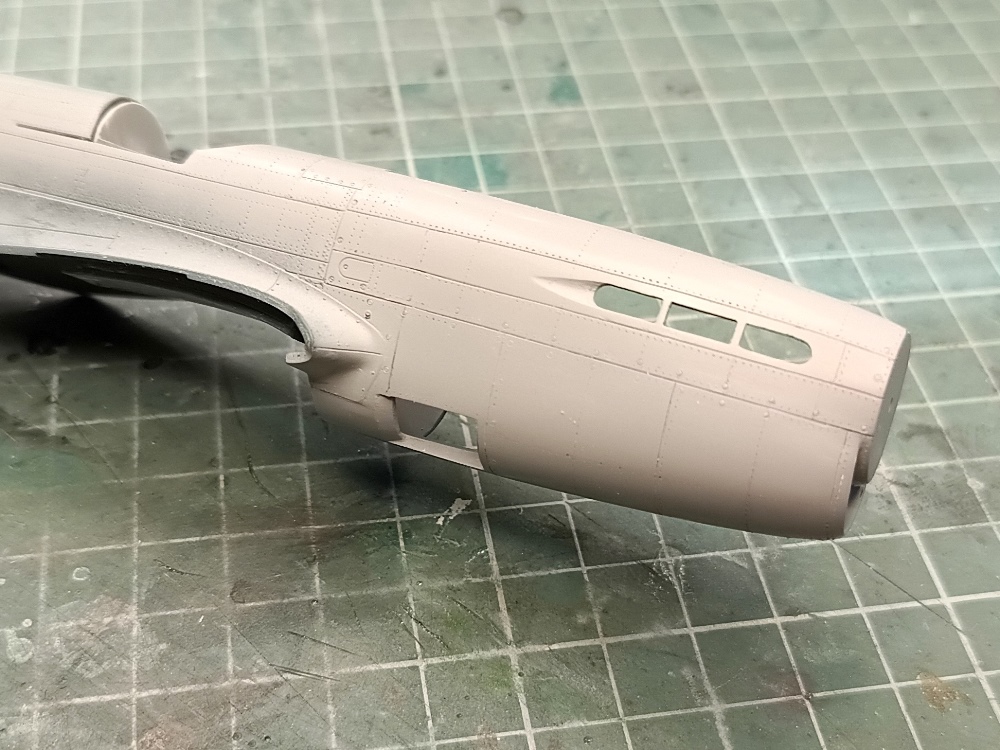

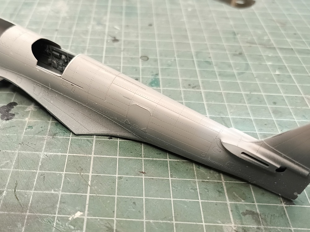

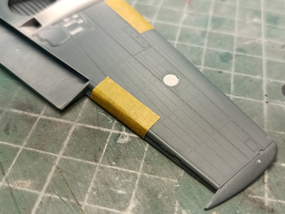

Ale najwięcej czasu zabrało mi rycie linii i nitowanie. Z tyłu kadłuba poszło całkiem nieźle, linie wyszły równe za pierwszym razem. Rozstaw nitów dobierałem do tego co wykonał Eduard. Idealnie nie jest ale jestem zadowolony.
Natomiast przód to był koszmar. Ryłem te linie chyba pięć razy i za każdym razem nie wychodziło to dobrze. Problem leży w materiale, twardej i zgazowanej żywicy. Gdybym wiedział wcześniej że będę miał z tym wszczepem z zestawu Planet tak mocno pod górkę to zastosowałbym zmodyfikowany przód od Mustanga. Na pewno mniej bym się narobił. Co chwilę rylec wpadł w jakiś niewidoczny z wierzchu bąbelek gazowy znajdujący się w materiale tworząc otworek. Przy okazji odchylając delikatnie ślad rylca. Przez co linie wychodziły nierówne. A twarda żywica skutecznie utrudniała wykonanie imitacji nitowania. Nie jestem do końca zadowolony, ale tak już to zostawię, nie mam chęci więcej się z tym męczyć.
CDN :P

Co do linii, to w takich kiepskich żywicach lepiej sprawdza się czeska piłka żyletkowa.
