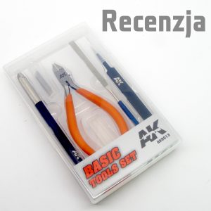

Łukasz_K napisał(a):coś do odcinania figurek z ramek bądź odlewu czy druku od podtrzymywaczy - teoretycznie wystarczy nożyk do tapet, ale warto zainwestować w skalpel i cążki,
- coś do przeszlifowania po cięciu, lub wyrównaniu niedoskonałości ( może być papier ścierny z budowlanego, czy jakiś pilniczek kosmetyczny)
Tutaj polecić uwadze można wcale udany zestaw startowy:

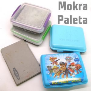

Łukasz_K napisał(a):mokra paleta
Warto zaznaczyć, że to temat rzeka:
