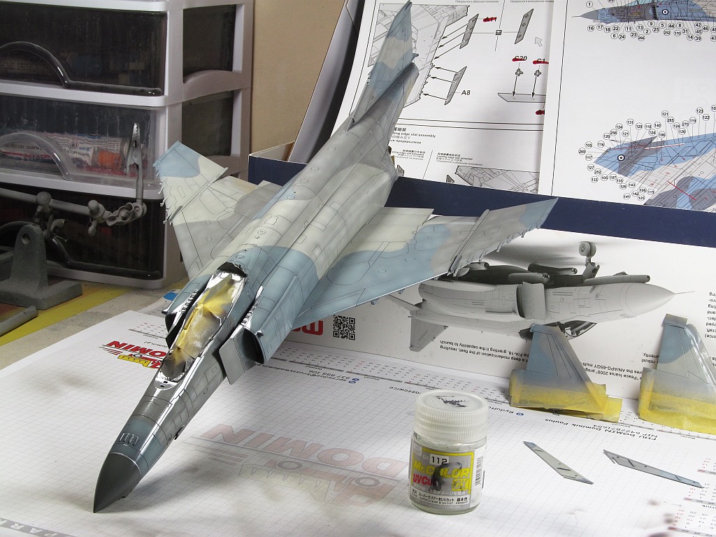

Czas na sprawozdanie z prac malarskich.
Na wstępie pomalowałem osłonę radaru na kolor ciemnoszary i wnęki podwozia na biało, a później zamaskowałem te elementy:
Następnie pobawiłem się w mały preshading:
Wreszcie przyszedł czas na pierwszy kolor kamuflażu - jasnoszary FS 36307 (MRP-245), który potem lekko zróżnicowałem plamkami FS 36622 (Gunze C311):
Kolejnym etapem było zamaskowanie jasnoszarych plam:
Następnie nałożyłem szare plamy kamuflażu - FS 36251 (MRP-094) przełamany plamkami FS 36375 (Gunze C308):
I znów maskowanie:
Ostatni kolor kamuflażu to szaroniebieski FS 35237 (MRP-105) z rozjaśnieniami z RLM 65 (MRP-058):
Teraz mogłem zdjąć większość masek:
Po drobnych poprawkach model będzie gotowy na pierwszą warstwę lakieru bezbarwnego.
cdn.

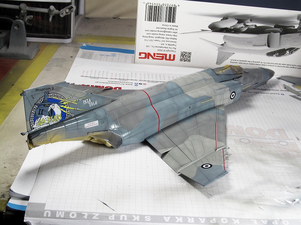

To lecimy dalej - całość pokryta bezbarwnym lakierem błyszczącym:
Po wyschnięciu zabrałem się za nakładanie najważniejszych kalkomanii:
Korzystałem głównie z kalek zestawowych, aczkolwiek przy kokardach musiałem wspomóc się zestawem Procal Decals 48-2403, bo rondle Menga są nieco zbyt jasne i mają zbyt wąskie zewnętrzne, niebieskie okręgi, z kolei te z ModelMakera są ogólnie za duże, a zewnętrzne okręgi mają za szerokie. :P
Rozkład plam kamuflażu zrobiłem dla egzemplarza 01505 na podstawie zdjęć z okolic 2015 roku, kiedy poszczególne barwy były jeszcze żywe, a ich granice wyraźne. Od 2014 samolot ten nosił bardzo fajne grafiki z obu stron statecznika pionowego z okazji 40 lat służby Phantomów w Greckich Siłach Powietrznych, które podebrałem z zestawu ModelMakera i poddałem niezbędnym modyfikacjom. Pozostałe oznaczenia i napisy eksploatacyjne tego egzemplarza były raczej standardowe.
Teraz czeka mnie oklejenie płatowca całą tą drobnicą (kilkaset mniejszych i większych kalkomanii), co pewnie zajmie ładnych kilka wieczorów... :P
