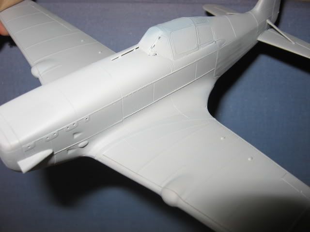

Korytko z Airesa do Dewoitine schnie więc moce można wrzucić na Caudrona. Wklejam oszklenie. Niestety nie udało mi się dopiłować idealnie. Jak z jednej strony ściąłem to w drugim końcu brakował i tak z każdej strony. Za stary jestem na szwajcarskiego zegarmistrza więc szpary "ogaciłem" pałkami rozgrzanego polisterynu o zbliżonym do wnętrza kolorze. Jak poniżej widać będę musiał ściąć "garba z szybki. Takiej operacji jeszcze nie przeprowadzałem i boję się że opiłki wpadną do wnętrza kabiny a co gorsza przykleją się od wewnętrznej strony oszklenia. Macie jakiś patent na taki zabieg ? Może przy włączonym odkurzaczu (brzmi trochę szalenie :mrgreen: )?

....boję się że opiłki wpadną do wnętrza kabiny a co gorsza przykleją się od wewnętrznej strony oszklenia. Macie jakiś patent na taki zabieg ?....
Kiedy już opiłki wpadną, to model płukamy w wodzie, aż się wypłuczą (kranówka nadaje się; mimo, że mam dosyć twardą wodę, to żadne osady po płukaniu nie zostają - oczywiście dmuchajac na zimne mozna użyć destylowanej). Sprawdzone.

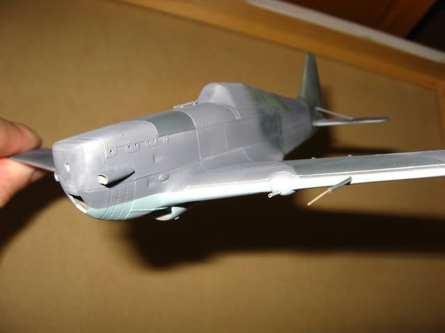

Aleeeee zdjęć do oglądania :shock: :x Po tej drobnej złośliwości przystępuję do meritum. Szkoda, że nasz "ojciec chrzestny" projektu kończy ze swoim moranem a zaczyna nową Edziowość (podejrzewam Me-110 ;o) ) Zaprezentuję swoje potępy. Na początek D-520, na którego na żywca rzucił okiem Jacek. Oczywiście swoim zwyczajem wypatrzył niesymetrię fotela (chyba następnym razem do domu go nie wpuszczę :D ) Zacząłem naginać aż materia zaczęła trzeszczeć. Przy wpasowaniu części zagłówka olśnienie - tam są prowadnice w które wchodzą rurki fotela i taram, samo się naprostowało. Tearaz inny "Mikołaj". Dwie połówki kadłuba nie schodzą się w dolnej części. I znowu papier ścierny :evil:
Caudroniasty ma szlifowaną osłonę (tak jak przewidywałem mnóstwo fafrochów dostało się pod szybkę. Spróbuję z "Wojtkową" wodą:

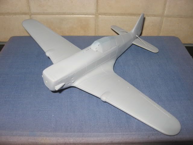

I siup do góry ! "Vive la Frane" ! Dwa dni polery i zgodnie z przewidywaniami fafrochy i pasta polerska wewnątrz szybki. Płukanie metodą Wojtka poradziło sobie z fafrochami ale niestety pasta pozostała nieruszona w związku z czym zostałem zmuszony do wykonania owiewki w pozycji otwartej i ekwilibrystyka pędzlem i drucikami w celu usunięcia zzakamarów drobin pasty. Słowami Kochanowskiego opiszę dalszy etap: "Pora tera na Surfacera"

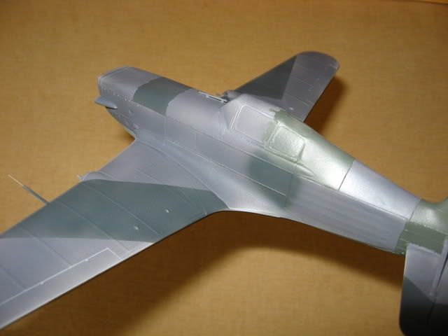

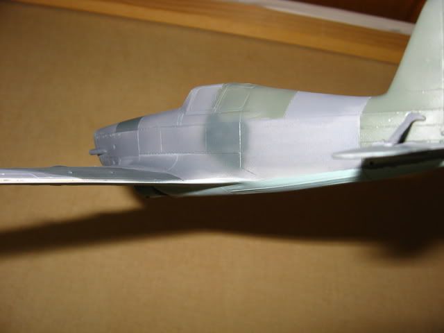

No i się pobawiłem aerografem :) Tym razem sam sobie narobiłem "roboty" łapiąc za pomalowany płat przez chusteczkę (???? wiem idiota) uprzednio nasączoną w zmywaczu do farb (po stukroć idiota). Sami wiecie jak to jest chwila nieuwagi i ............ kłopot. Siedziałem praktycznie do rana i (mam nadzieję) że skutków mojego "roztrzepania" nie widać.
Punktów do poprawienia kilka jest ale to raczej retusz pędzlem. Dziś w nocy "ciapki" na burtach (mam już szablon), błysk i kalki a juuuuuttttroooooo mat i ZERWANIE MASEK Z KABINY!!!!!!!!
A oto mój Morane
No i proszę! Nauka w las nie idzie :mrgreen:
