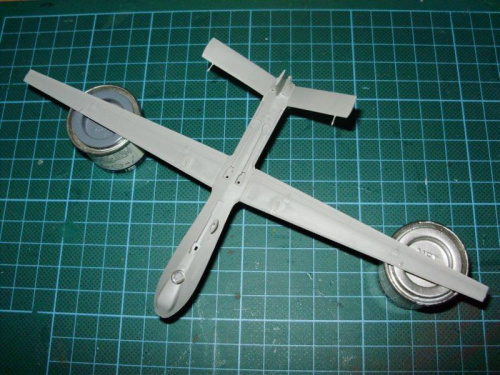

Postprzez andrzej weimann » piątek, 15 sierpnia 2008, 18:42
To i ja pokażę co zrobiłem od wczoraj. Skleiłem całość oraz obrobiłem drobnicę. Miałem nałożyć surfacera i zająć się niszczęsnymi skrzydłami ale pogoda nie pozwoliła na wyjście na balkon (surfacera właśnie tam nakładam ze względu na zapaszek - żona go wręcz nie znosi :D ).

Postprzez Bercik » niedziela, 17 sierpnia 2008, 23:16
Faktycznie, też zauważyłem, że przód tej maszyny wyjęty z Hollywood! :lol: To i ja się pochwalę, skrzydła sklejone z kadłubem, było z tym trochę gimnastyki, konieczna okazała się operacja przeprowadzona przez Hirurga RAV'a. Skrzydła wygładzone, kadłub będę obrabiał jutro razem z połączeniami. Trzeba dokleić parę rzeczy i można malować. Ogólnie to lenia mam strasznego, absolutnie nic mi się nie chce :cry:
