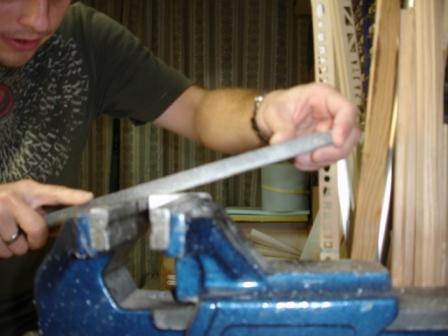

Czy do rzeźbienia skrzydeł i usterzenia stosujesz jakieś większe pilniki lub coś innego podobnego? Chodzi mi o to, w jaki sposób zachowujesz profil skrzydła, tak że płynnie od przechodzi od najgrubszego u nasady do najcieńszego na końcu? Domyślam się że równe obrobienie tak dużej powierzchni małymi pilnikami jest raczej trudne.
PiterATS
Posty: 879
Lokalizacja: Opole
Re: Keith Rider R-6 "Eight ball" 1938 skala 1/32
Postprzez Marcin_Matejko » wtorek, 18 września 2018, 13:39
Do obróbki całości stosuje pilniki zdzieraki o długości co najmniej 300mm potem jadę do góry (równiki, półgładziki, gładziki) Na koniec pilniki do paznokci (te z papierem ściernym). Iglaki stosuję tylko w miejscach gdzie to konieczne ze względu na rozmiar. Kształt utrzymuję dzięki wprawie, szablonom, żadnych karkołomnych sztuczek i kosmicznych technologi.
To zdjęcie z pracy nad modelem "Bonzo" technika ta sama.

Dzięki za wyjaśnienie :)
