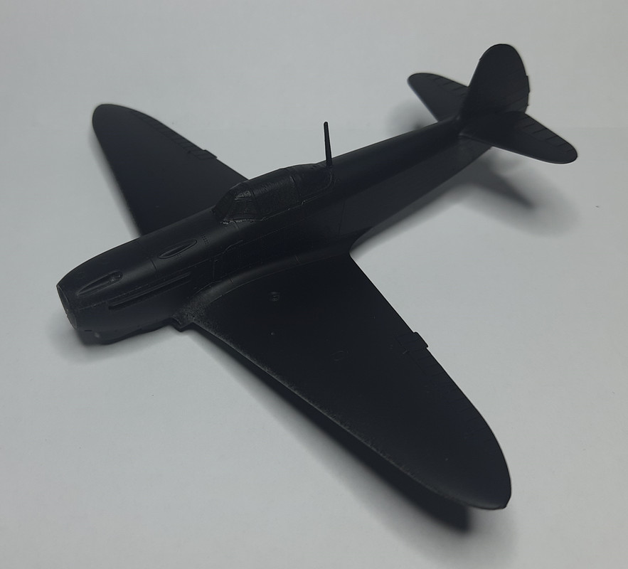

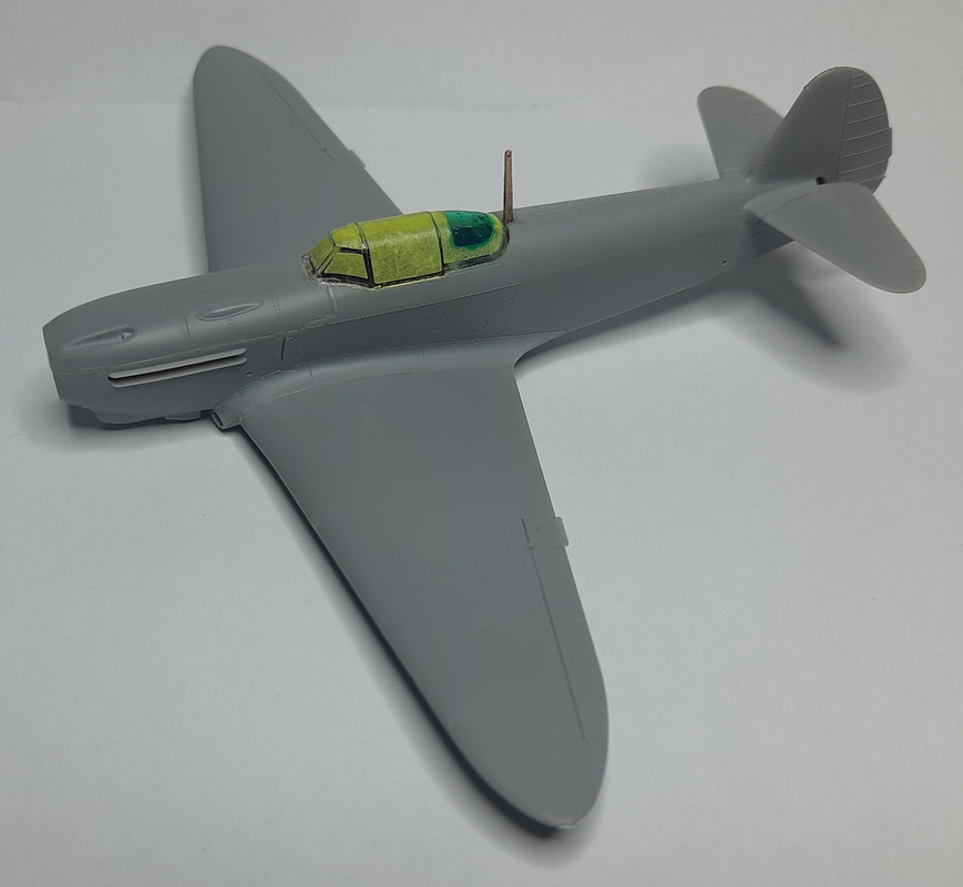

Nakleiłem maski kabiny. Kolejny raz stwierdzam, że stosowana przez Eduard i Arma folia jest najlepiej przylegająca ze wszystkich, z którymi miałem do czynienia. Produkty Montex i KVmodels nawet nie ma co porównywać.
Położyłem podkład.
Chwilowa przerwa na weekend, cdn.

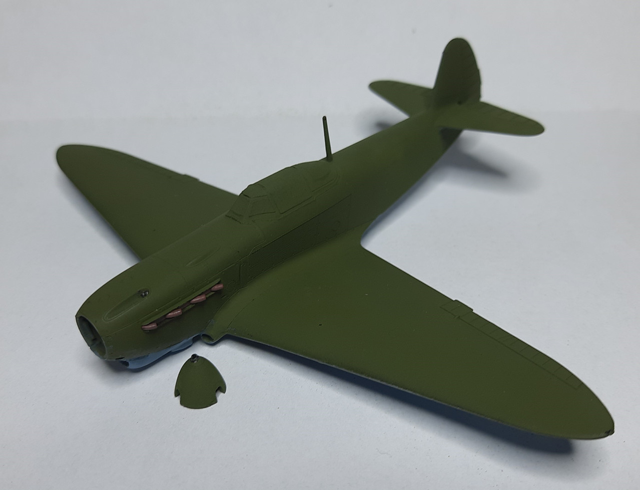

Re: Jakowlew Jak-1b / 1:72 / Arma Hobby
Postprzez dymuwa » środa, 12 listopada 2025, 09:11

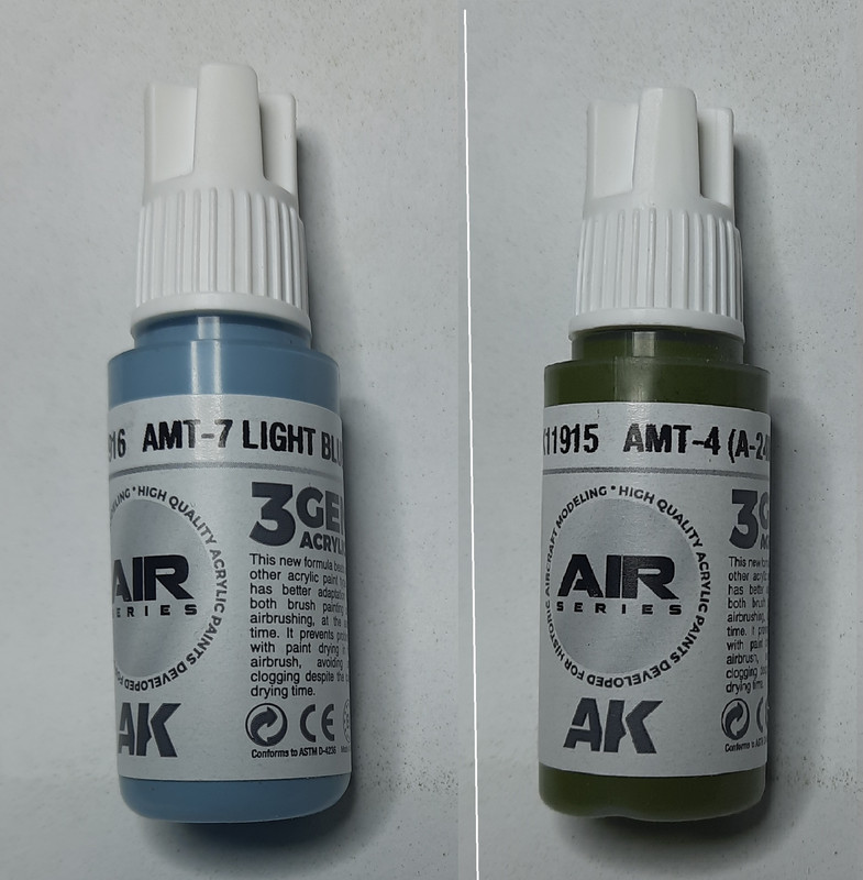

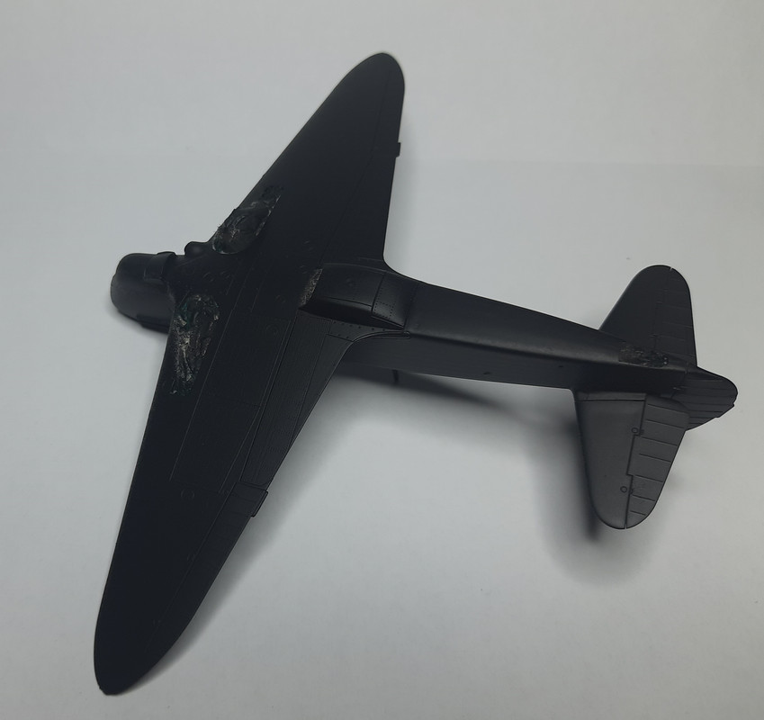

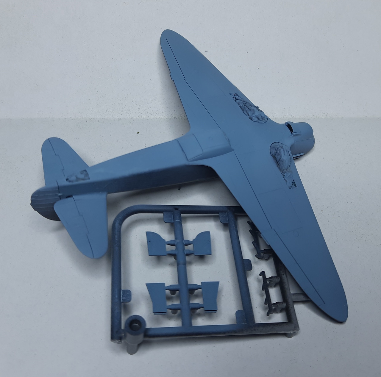

Zauroczony kolorystyką skusiłem się i kupiłem hiszpańskie farbki AK-interactive AIR series 3 generacji, dedykowane jako sowieckie AMT-4 i AMT-7.
Ponieważ farbki są wodnoakrylowe, to nie śmierdzą i nie ma problemu z czyszczeniem aerografu. Minusem jest to, że są matowe, czyli przed washem model trzeba będzie lakierować. Pracowałem z nimi pierwszy raz i jest zasadnicza różnica w stosunku do spirytusowo-akrylowych - trzeba malować 5-6 razy, żeby osiągnąć równomierne krycie. Schną też dłużej.
Postprzez Murek » środa, 12 listopada 2025, 16:35
Do radzieckich maszyn z drugiej wojny polecam farbki Mr. Paint, zarówno jeśli chodzi o charakterystykę techniczną, jak i odcienie.
Postprzez dymuwa » piątek, 14 listopada 2025, 06:32
Murek, dziękuję za info, na pewno przyjrzę się tym farbkom.

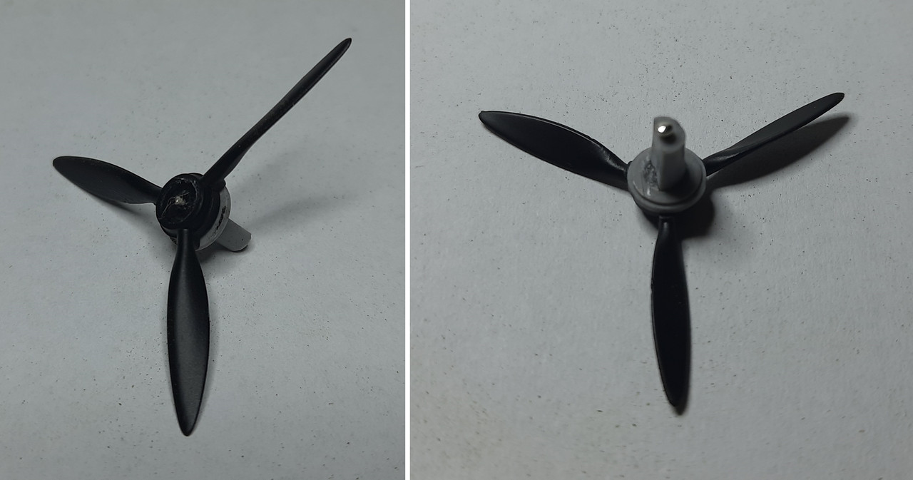

Prawdę powiedziawszy, najlepiej mnie się pracuje z farbkami Gunze (MrHobby) i Tamiya. Okazało się AK air są bardzo czułe do masek, szczególnie płynnej - musiałem w kilku miejscach poprawiać - zerwało niebieska farbę, a przecież schła ponad dobę.Wkleiłem też wydechy od Quickboost.
Nieco przerobiłem sposób mocowania śmigła. Jego zbyt krótki "wał" nie daje tej lekkości obracania, co szpilka krawiecka.

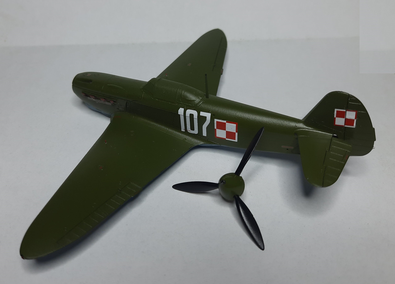

Postprzez dymuwa » sobota, 15 listopada 2025, 11:42

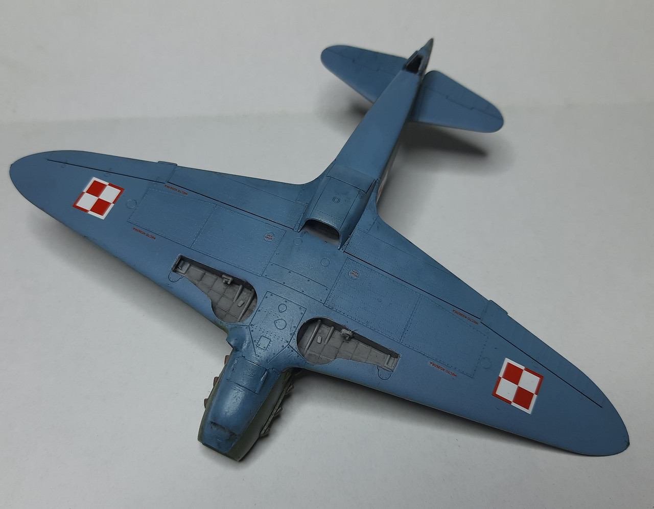

Polakierowałem, przejechałem washem, nakleiłem kalki. Wkleiłem tylny ogień pozycyjny (ciągnięta ramka przezroczysta), "żołnierzyki" (żyłka 0,2 mm), pomalowałem ognie pozycyjne. Znowu przejechałem lakierem.

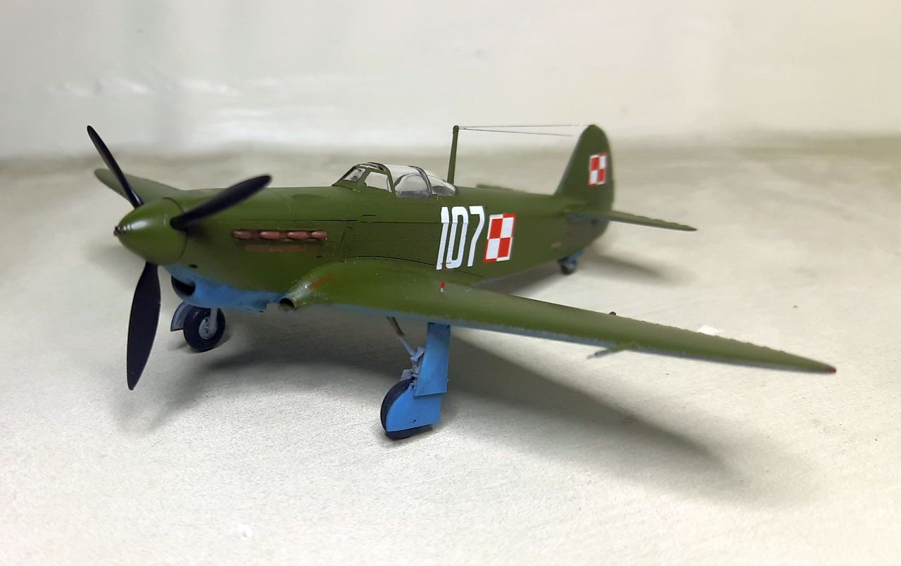

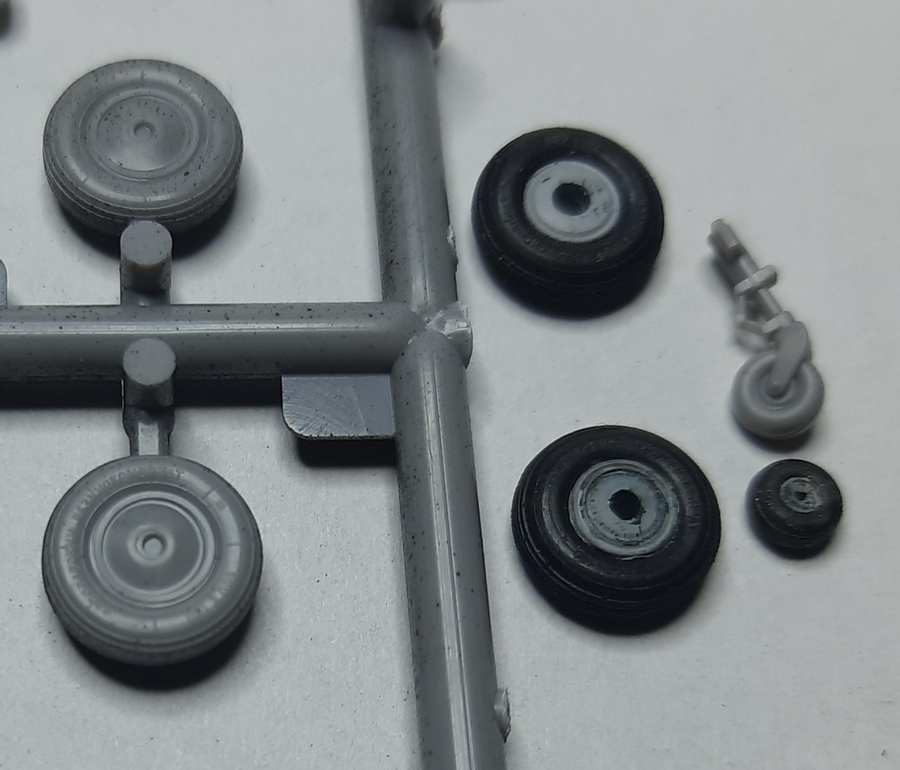

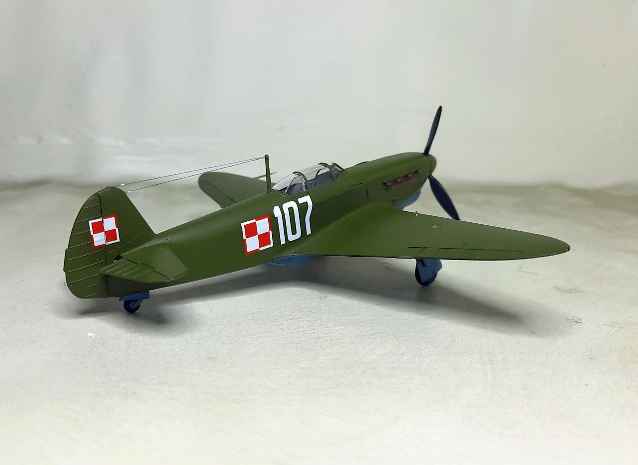

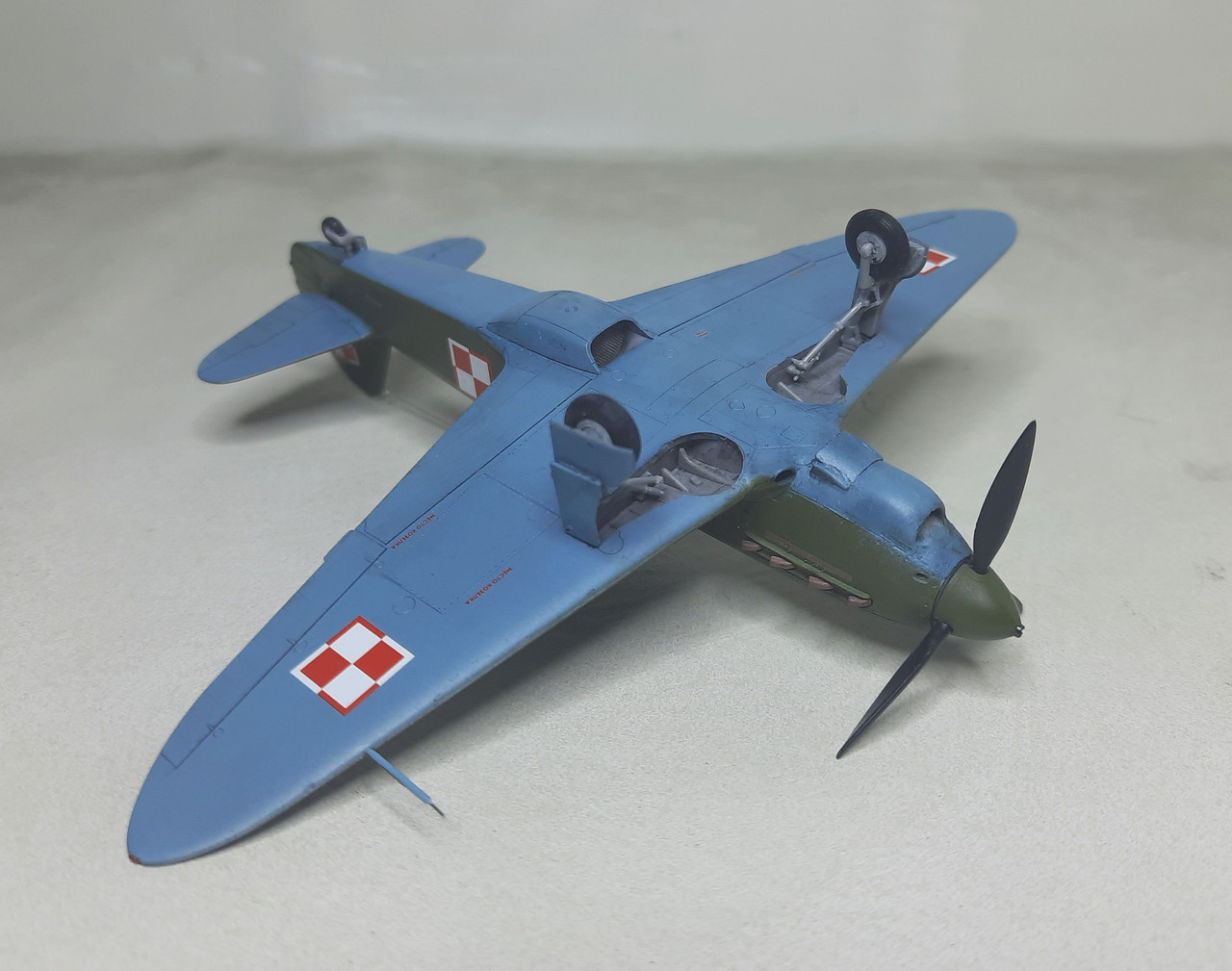

Postprzez dymuwa » niedziela, 16 listopada 2025, 10:35
Mimo że Arma Hobby zrobiła bardzo przyzwoite koła (nawet z napisami!) nie skorzystałem z nich, ponieważ jeszcze z lat 80-ch leżał u mnie komplet gumowych kół (z lepszym bieżnikiem i też napisami) dedykowanych do modelu ZTS Plastik przez mało znaną spółdzielnię z Mińska (Białoruś), która później rozrosła się i dzisiaj nazywa sie "Elf".
Wkleiłem podwozie, śmigło (kręci się, a jakże ;o) ), zrobiłem antenę z żyłki 0,06 mm i wreszcie zdjąłem maski z kabiny.
Koniec warsztatu. Jak się zmobilizuję, zrobię galerię.
Postprzez Aleksander » niedziela, 16 listopada 2025, 23:16
Gratuluję skończenia tego Jaka - fajnie wygląda z tym dużym białym numerem i szachownicami.
Posty: 9016
Postprzez dymuwa » poniedziałek, 17 listopada 2025, 10:00
Wiem, jest trochę monotonny, ale taki właśnie chciałem. Dziękuję.
