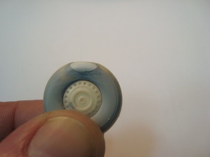

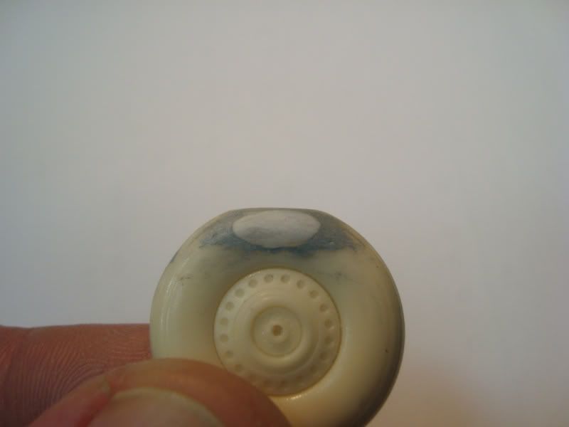

Ostatnio wpadłem na pomysł jak poprawić wygląd kół podwozia głównego. W zestawie Trumpeter daje gumowe opony na dodatek puste w środku co utrudnia wykonanie imitacji ugięcia pod ciężarem samolotu.
Aby sobie pomoc najpierw wykonałem "kopię zapasową" koła z żywicy. Trochę spiłowałem i dokleiłem kawałki plastiku aby dodatkowo uzyskac spęczenie opony przy podłożu.

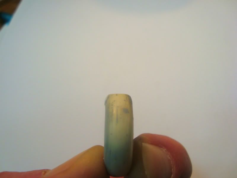

I widok od frontu
Tak sie zastanawiam czy nie pogrubic nieco tego spęczenia, zobaczę jeszcze po nałożeniu pana powierzchniaka.
Oczywiscie, wszystko wymaga jeszcze obróbki, a później do silikonu i odleać właściwie wyglądające koła.

Kółko ekstra. Nareszcie ktoś je nie tylko spiłował, ale przemodelował kształt.

Panowie, trochę kółek w samolotach widziałem w swoim życiu więc wiedziałem co chcę osiągnąć. Obawiałem się nieco czy silikon nie zwiąże się trwale z gumową oponą Trumpetera, ale kolega Marek dobrze doradził -dziękuję- i wyszło jak widać.

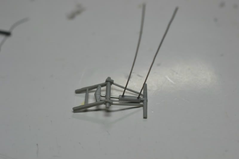

Po walce z wieżyczkami strzeleckimi, ta dla oderwania się popracowałem nieco nad podwoziem. Na początek wstawiłem gładzie amortyzatorów z igieł i dorobiłem kilka detali z drutu.
Do siłownika wciągania podwozia dodałem przewody hydrauliczne.
W bocznych ściankach komór podwozia wyciąłem część pokrycia i docelowo będą tam przyklejone elementy instalacji hydro.
Teraz całość czeka na malowanie.
