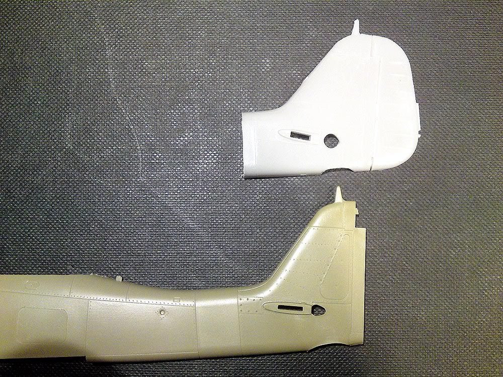

Nic się nie dzieje, to ja z nudów postanowiłem zrobić coś konstruktywnego. Zawsze wiosną się rozkręcam twórczo.
Pokażę na przeźroczach krok po kroku jak należy przeszczepić temu Eduardu ogon od Trimasteru/Dragonu/Italeri.

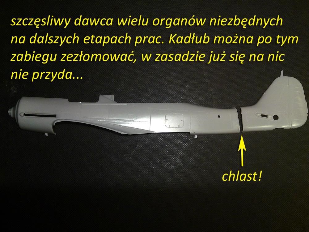

Dawca nr 1 - przepak Italeri. Najtańszy ale i najpodlejszy. Formy wybite do granic możliwości, wybór dobry bo i tak model potniemy ale trzeba bardzo uważnie sprawdzić stan wyprasek. To jest mój wybór do tego przeszczepu. Elementy nieco podniszczone ale poradzę sobie.

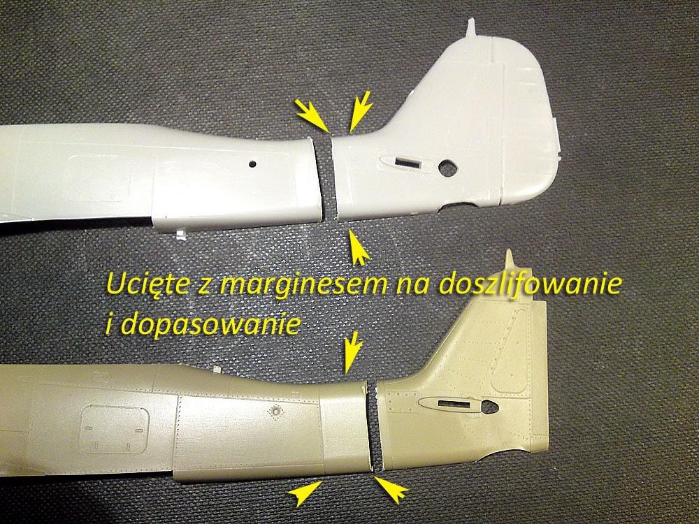

[2] Krok drugi - tniemy
Najprościej ciąć w miejscu złączki kadłubowej. Prosto, bo złączka jest w tym miejscu prosta i bardzo łatwo będzie dopasować przekroje oraz wygodnie szlifować spoinę. Grunt to ciąć tak, żeby finalnie długość złączki była OK.

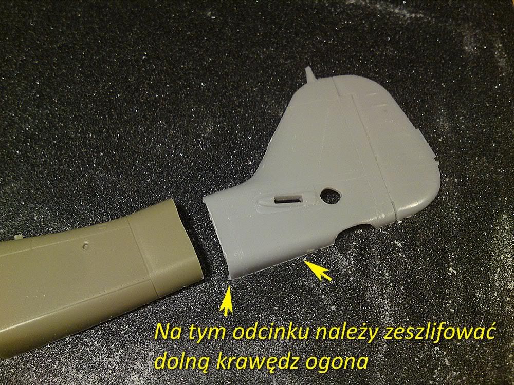

[3] Krok trzeci - kleimy

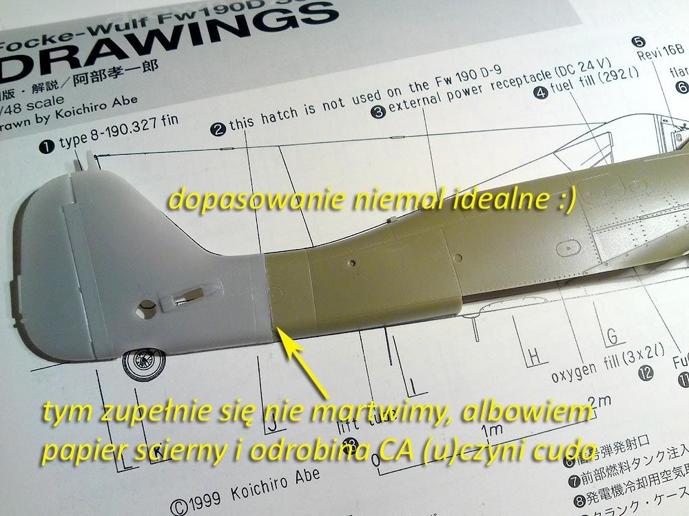

Po dobrym dopasowaniu elementów wystarczy to skleić jakimś CA. Uwaga na przekrój kadłuba dawcy, nie wiedzieć czemu u dołu kadłub jest odrobinę szerszy jak u góry. Eduard za to jest cały lekko za wąski.
Można z tym żyć, bo zawąskość aż tak bardzo się w oczy nie rzuca a poszerzanie kadłuba Eduarda jest bardzo pracochłonne. Najlepiej zeszlifować dolną krawędź przeszczepianego ogona i po sprawie.

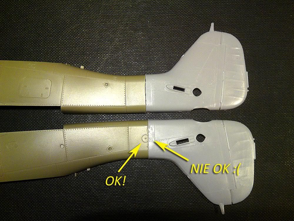

Przy okazji drobna uwaga, okrągła pokrywa wziernika na złączce jest poprawna u Eduarda, aż dziwne :)

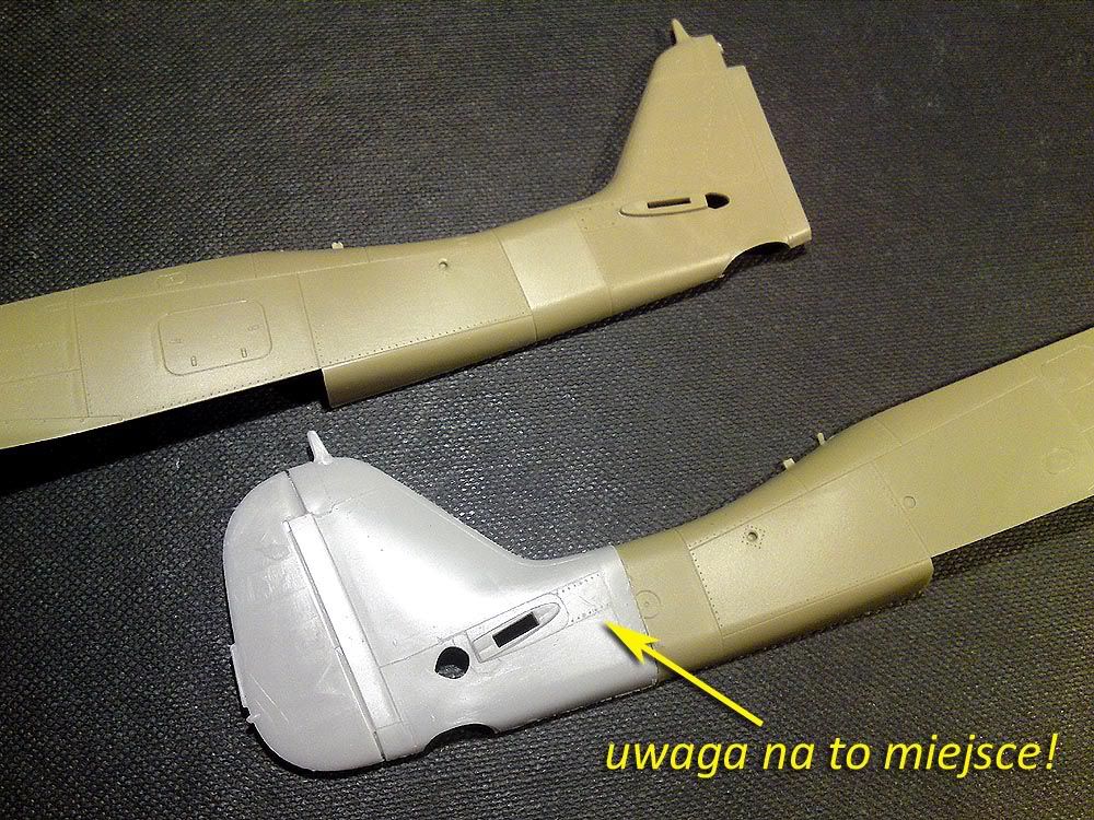

Wyżej pisałem, że wypraski Italeri mogą być dość mocno zniszczone. Trzeba brać poprawkę na okropnie porysowaną powierzchnię plastiku (do ogarnięcia bez problemu) i czasem zmasakrowane elementy owiewki łączenia usterzenia poziomego (zaznaczone):
Mam kilka tych Italerek i w każdej element wygląda inaczej. W jednym lepiej, w innym gorzej a jeden jeszcze całkowicie zmasakrowany...

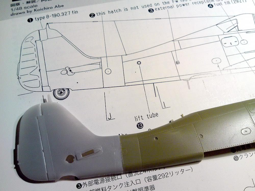

Po przeprowadzonym zabiegu powinniśmy osiągnąć taki widok:
Długość kadłuba powinna być taka, jak wcześniej zrobil Eduard. Przekroje należy dopasować jak pisałem przez szlifowanie dolnej krawędzi przeszczepionego ogonka i przez lekkie podszpachlowanie i przeszlifowanie spoiny z wierzchu na złączce.
Całość jest naprawdę prosta, jak wspawanie ćwiartki do Golfa :)
Grubość plastiku kadłuba Eduarda i Dawcy jest praktycznie identyczna, bardzo dobrze się to wszystko schodzi.
Odrobina plastyki, kitu szpachlowego, zaklęć i pracy i kadłub Focke-Wulfa zaczyna wyglądać naprawdę dobrze.
