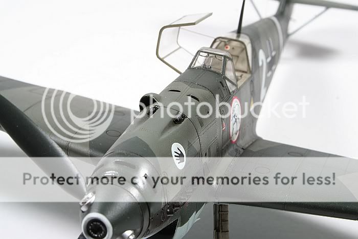

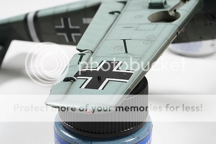

Cholera, nie lubię tak pisać przy świetnych modelach ale RLM 71 zupełnie nietrafiony na tych zdjęciach. RLM 70 też grubo za jasny. Mam nadzieje, ze to tylko kwestia fotki... :-/
Re: Bf 109 D-1 'Biała 2', 1:48 CA
Postprzez cina » sobota, 5 maja 2012, 23:30
Tomasz Borowski napisał(a):Marcin ten czarny koło rur wydechowych tylko mi nie pasuje.
Tomek, chodzi o sam kolor rur czy to, że cały pas blachy wymalowałem na ciemno? Może jedno i drugie?
Kuba P. napisał(a):RLM 71 zupełnie nietrafiony na tych zdjęciach. RLM 70 też grubo za jasny.
Kuba, wg mnie RLM70 jest ciemniejszy niż na fotkach. Zrobię zdjęcia na białym tle i zobaczymy. Tak przy okazji, mógłbyś podać jakiś przykład RLM71 (np. zdjęcie z sieci), który jest ok? Może w przyszłości lepiej dobiorę ten kolor.

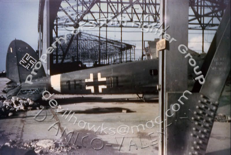

cina napisał(a):Tak przy okazji, mógłbyś podać jakiś przykład RLM71 (np. zdjęcie z sieci), który jest ok? Może w przyszłości lepiej dobiorę ten kolor.
Specjalnie dla Ciebie pojechałem dziś do MWP na Sadybę, bo tam jest fragment blach z wrześniowego samolotu, właśnie z tymi kolorami. Zapomnialem, że ekspozycja zamknięta...
W taki razie ratujemy się tym, co mam na kompie.
Na początek kilka kolorowych zdjęć z epoki, fotki LIFE, zrobione pod koniec wojny ale kolory 70 i 71 są używane do jej końca.
Jeszcze uwaga na jedną rzecz - wiadomo że fotki zniekształcają dokładne odcienie i proszę brać na to poprawkę, chodzi mi raczej żeby pokazać co innego - jak ciemne są oba kolory i o ile mniejszy między nimi jest kontrast.
Na zdjęciach He 111, Ju 52, Stuka

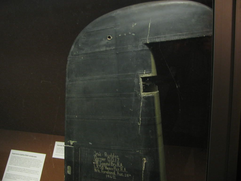

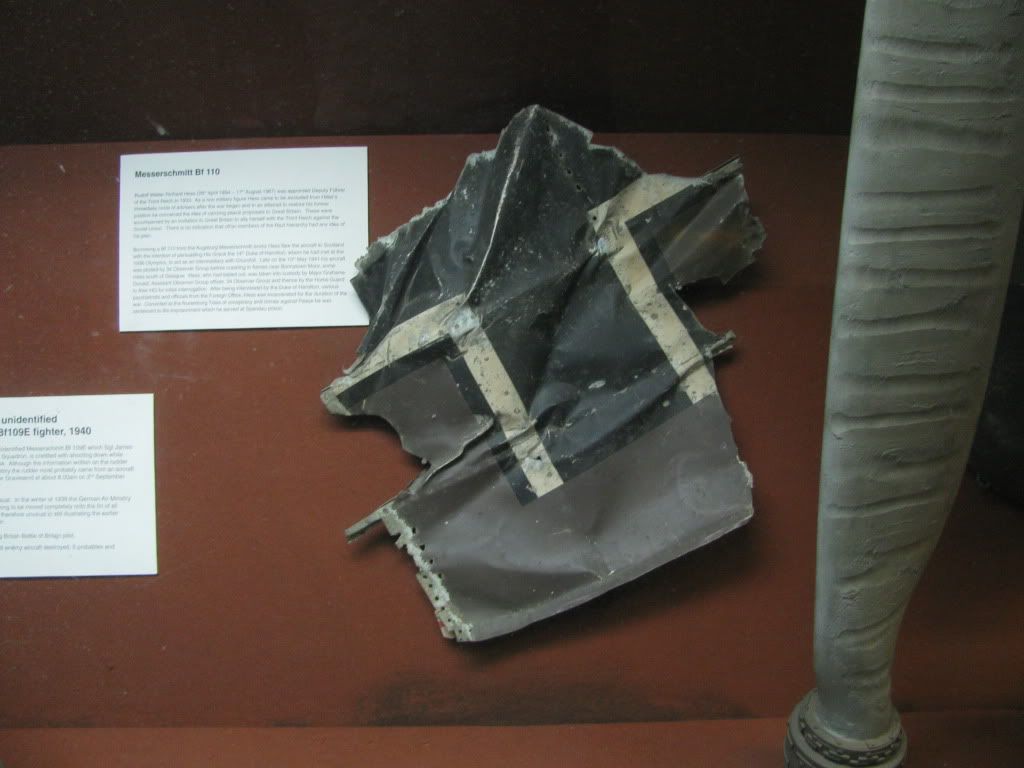

Teraz fotki elementów Do 17 i Bf 110 z RAF Museum. Warunki do robienia zdjęć ciężke, chociaż w miarę mi się udało sfotografować. Coś z grubsza można zobaczyć.
Statecznik Dorniera z RLM 70, blacha 110 z RLM 71.
Do tego mam jeszcze malowane próbki w książkach, wrzucam dość w sumie dobrze wyglądający skan z Monogram Official Painting Guide, pozycji często cytowanej i uważanej za dobrą.
Próbki jakie mam w Model Art i które widziałem na pozostałych fragmentach blach w zasadzie pasują. RLM 70 to bardzo ciemna zieleń, jakbyś czarny z żółtym zmieszał. RLM 71 jest jaśniejsza i wyraźnie ma odcień ciemnooliwkowy.
Jak widzisz, kontrasty są dużo mniejsze. Twój model wygląda jak w tym późniejszym kamuflażu z 1940 - RLM 71 i 02.
Mam nadzieję, że może choć troszkę pomogłem na odległość.

Kuba, nie spodziewałem się tak obszernego materiału poglądowego, zaprezentowanego w takiej formie. Jestem w szoku. Bardzo dziękuję. Wyrazy szacunku, szczególnie za ten wypad do muzeum. Niestety różnica odcieni obu kolorów kamuflażu na modelu jest o wiele większa niż w załączonych przez Ciebie materiałach. Nie poprawią tego żadne zdjęcia robione w innych warunkach. Trzeba przemalować kamuflaż. Teoretycznie jest to możliwe, ale mam swoje ograniczenia i w tym przypadku muszę spasować. Nie dam rady.
Jeszcze raz bardzo dziękuję za wkład merytoryczny i poświęcony czas. Wszystkie otrzymane od Was materiały zachowałem. Przy kolejnym modelu z serii RLM 70/71 taki zonk już mi się nie przytrafi. Na przyszłość będę prezentował próbki kolorów, aby poddać je ocenie i potwierdzić, że są ok. Szkoda modeli.

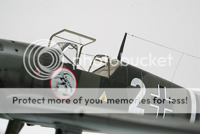

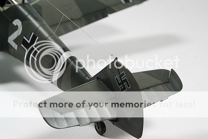

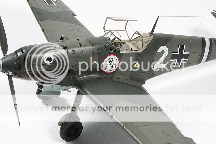

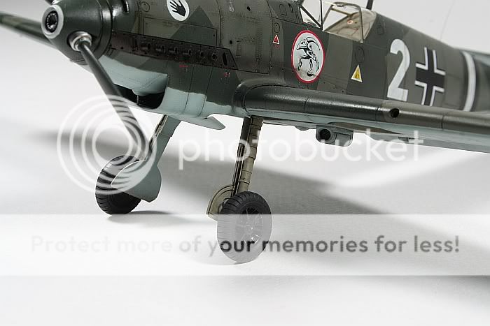

Udało mi się zakończyć zmagania z modelem. Jak to zwykle na finiszu podoklejałem detale i przybrudziłem nieco linie podziałowe blach na górnych powierzchniach modelu. Okopcenia i brudzenie zagłębień wykonałem aerografem - bardzo rozcieńczoną mieszaniną czarnego i brązowego koloru.
Antenę zrobiłem z rozciągniętej ramki. Izolatory z Micro Kristal Klear.
Linka przytrzymująca owiewkę zrobiona została z miedzianego drucika. Podobnie linki sterowania sterem kierunku.
Lufy karabinów maszynowych to zestaw RB Models.
Rurka Pitota i wyważenia lotek były dorabiane. W zestawie brakowało jednego wyważenia a rurka była dość toporna.
Ponieważ podwozie główne również było dorabiane, napakowałem szpachli Gunze Epoxy Strong w otwory, w które miały wejść oryginalne golenie. Dorabiane golenie wcisnąłem w szpachlę. Całość po zastygnięciu trzyma się całkiem przyzwoicie.
Na koniec model został pomalowany matowym werniksem Microscale. To chyba wszystko co chciałbym Wam pokazać w tej relacji. Dziękuję za doping, słowa krytyki i porady, których udzielaliście mi w trakcie budowy. Duże podziękowania dla Kuby i Tomka za pomoc merytoryczną i materiały poglądowe. Mam nadzieję, że przy następnych modelach błędy, które przydażyły się temu już się nie powtórzą.
Zapraszam do galerii.
