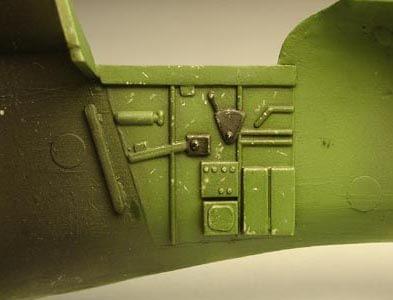

Preshading zniknął zupełnie pod Pactrą FS34151.

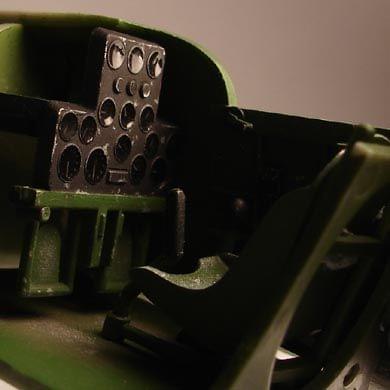

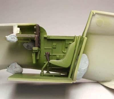

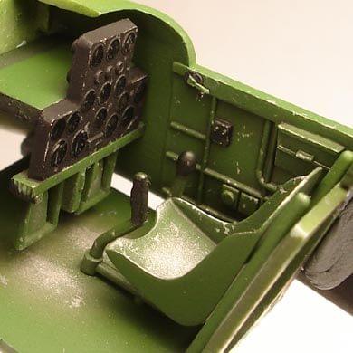

Najpoważniejszym problemem w kokpicie jest absolutna nieprzystawalnośc tego co w instrukcji, do tego co wytłoczyło Academy i do tego co powinno chyba być w rzeczywistości. Płyta za fotelem za wysoka, podłoga za nisko do niej mocowana wyłazi dołem kadłuba uniemożliwiając zamocowanie skrzydeł. Kokpit sprawia wrażenie za krótkiego, lubo też fotel ze stelażem są zbyt duże (toporne) mimo pocieniania.
Problem rozwiązałem na skróty przez zamocowanie podłogi na skos. Tu już po postshadingu, washu i obiciach. Obicia przesadzone, poniosło mnie. Następnym razem parę rzeczy zrobię na pewno inaczej.

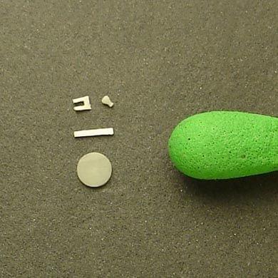

Oprócz powyższego trwają prace nad śmigiełkiem, nawierciłem i pocieniłem

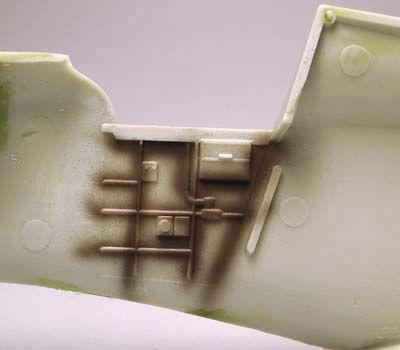

Tak się na surowo przedstawia płyta za fotelem. Niewdzięczny do pracy podział technologiczny.
Przy okazji widać jak koszmarnie grube są brzegi burt. Zostały spiłowane do ok. 1/3 grubości (na zdjęciu stan sprzed tej operacji). Muszę dorobić spiłowaną korbkę do zasuwania owiewki na prawej burcie.
również rury wydechowe, zacząłem się również bawić w nitowanie skrzydeł - fotki następnym razem.

Pryśniej obicia cienką warstwą Interior Green, nie będą tak widoczne.

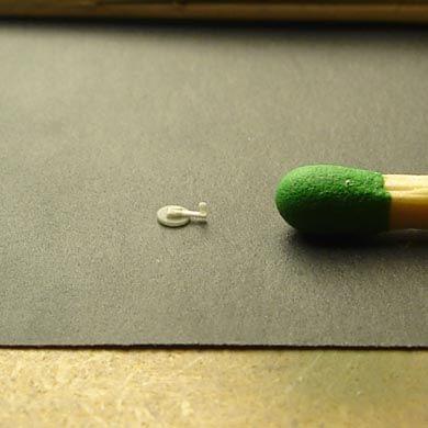

Korbkę oryginalną odciąłem i dorobiłem nową.

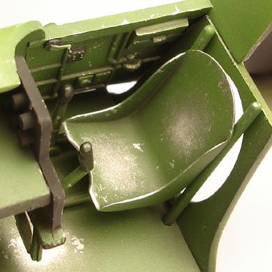

Poprawione malowanie kokpitu i obicia

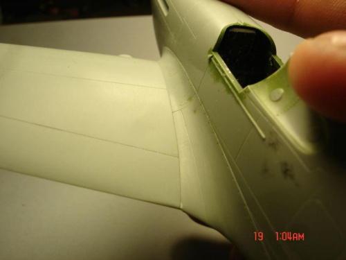

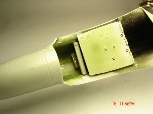

Zamknąłem kadłub
Poprawiłem linie podziału po doklejeniu dolnej osłony silnika

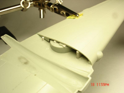

Wkleiłem kawałek ramki dla rozparcia burt i lepszego dopasowania ze skrzydłami
W tym samym celu (idealne spasowanie przejścia kadłub-skrzydła) podparłem w odpowiednich miejscach powierzchnię jednego i drugiego skrzydła
Wyszło tak (na sucho bez szpachli).

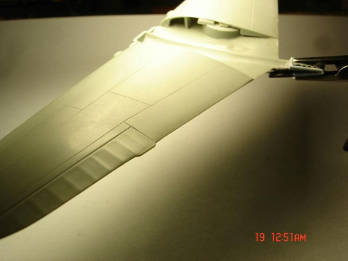

Poprawiłem (w moim odczuciu) ukształtowanie powierzchni lotek (na lewym skrzydle fabrycznie było mniej wyraźne, a potem dodatkowo je jeszcze uszkodziłem w ferworze szlifowania). Teraz jest tak
