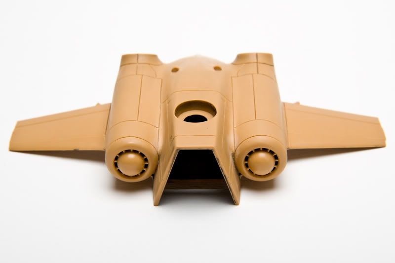

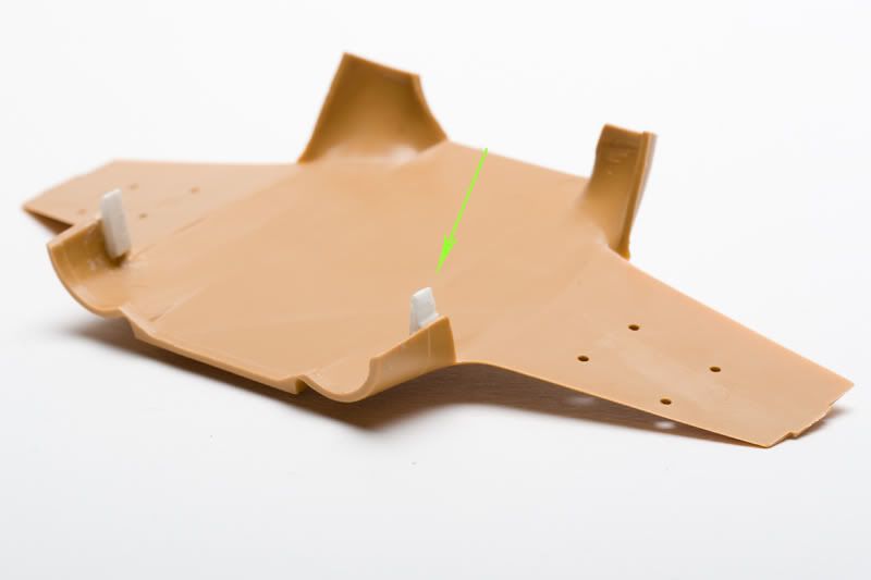

Przymierzając się do połączenia dwóch elementów na części silnikowej wprowadziłem małe usprawnienie konstrukcyjne ;o)
Pojawił się "biały kieł" a nawet dwa :lol: :arrow:
Po co ?

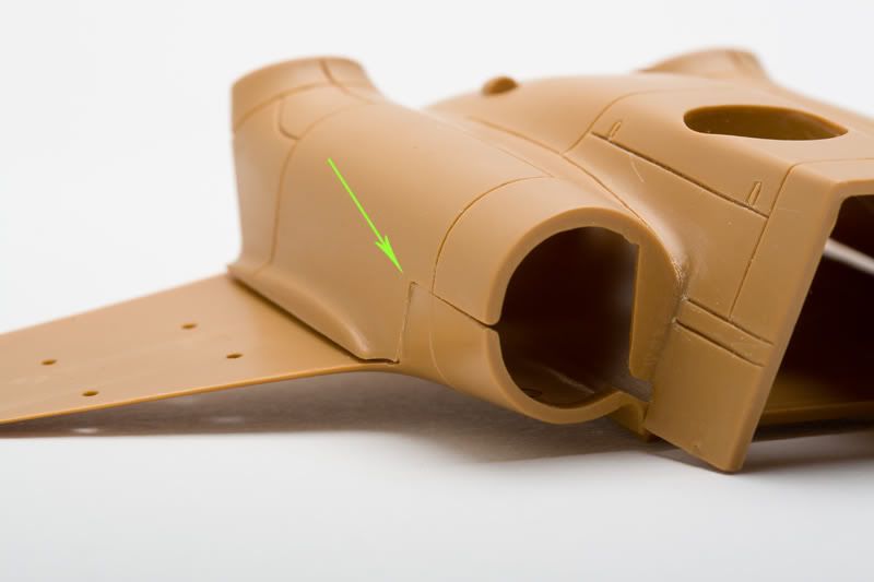

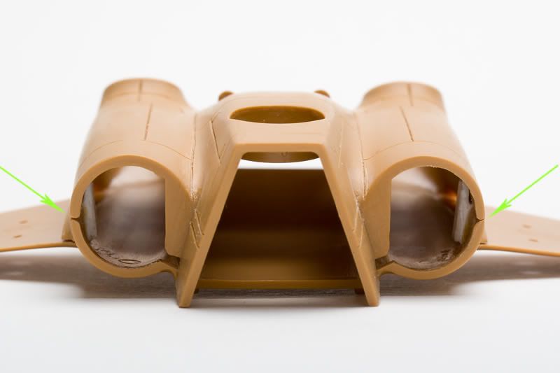

W pierwszym poście pisałem że elementy części silnikowej nie pasują do siebie najlepiej, przyklejając takie dwa kawałki plastiku rozepchałem lekko górną cześć tak by brzegi były równo ułożone :arrow:
Teraz po sklejeniu znaczenie mniejsza część spachli znajdzie się tylko tutaj :arrow:
Teraz pomaluje te elementy w środku na czarno i będę próbował sklejać ;o)

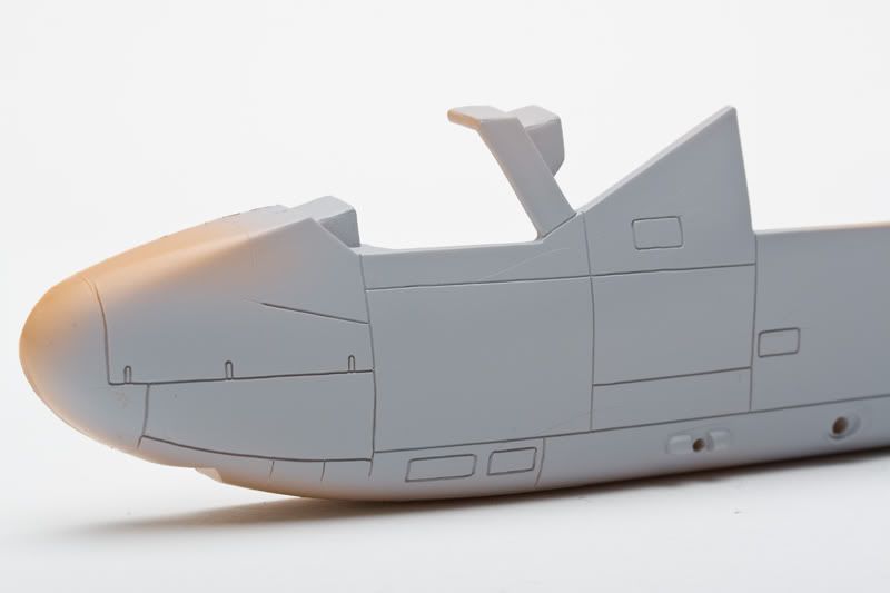

Widać wyraźną naleciałość z cywilnych... za grube linie! Powinny być 5 razy płytsze i węższe..Ale mimo to jest extra!

Łukasz - możliwe że i takie być powinny, przyznaje że mnie lekko poniosło z nimi, ale efekt trasowania ocenie dopiero po pomalowaniu ;o)
Cieszę się że Wam się podoba, motywuje mnie to do dalszej dłubaniny, mam nadzieje że nie dam ciała przy malowaniu, mam w planie pudełkowe malowanie, a kamuflaży nigdy nie malowałem :mrgreen:

Możesz zalać linie podziału Surfacerem 500 a potem poprawić igłą.

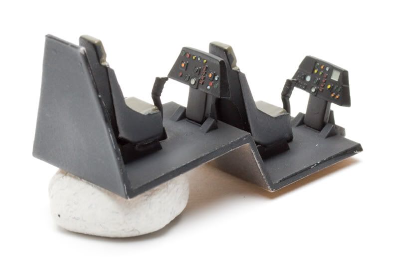

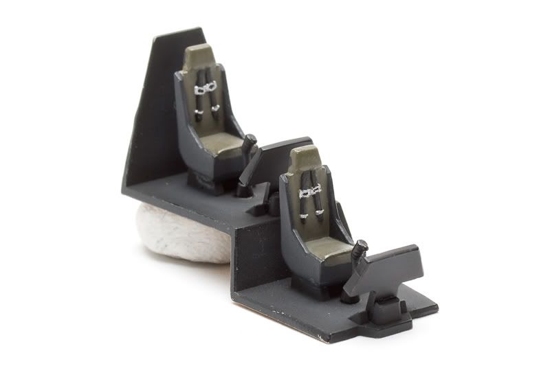

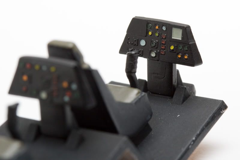

Postprzez michal.s » czwartek, 16 października 2008, 02:04
Zmęczyłem wnętrze, trochę się postarałem, trochę zrobiłem na odwal ale ważne że jest :mrgreen:
Skoro cały helikopter jest z bajki bo MIL 28 to on na pewno nie przypomina, to wnętrze też bajkowe, tablice przyrządów raczej nie mają nic wspólnego z rzeczywistością :arrow:
Zdjęcia powiększają elementy, w rzeczywistości malowania wyszły okej i nawet jestem z nich zadowolony ;o)
Międzyczasie żmudna robota z usuwaniem przypadkowych rys po igle i nożu :arrow:
Następna aktualizacją mam nadzieje za kilka dni :)

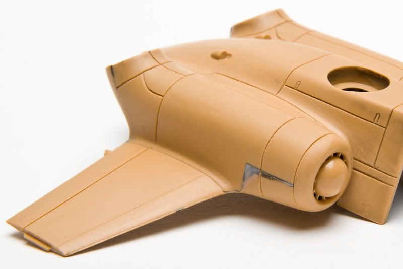

Postęp mały ale jest, pomalowałem część silnikową od środka na czarno, skleiłem do kupy, szpachlowałem, szlifowałem, przykleiłem te przednie osłony silników czy co to tam jest i tak to teraz wygląda :arrow:
i wyryłem linie podziałowe zaraz koło nich :arrow:
Skrzydełka też są już sklejone, trzeba je wyszlifować i gdzieniegdzie ciapnąć szpachlą, poza tym została jeszcze do obrobienia tylnia część tego całego elementu ;o)
