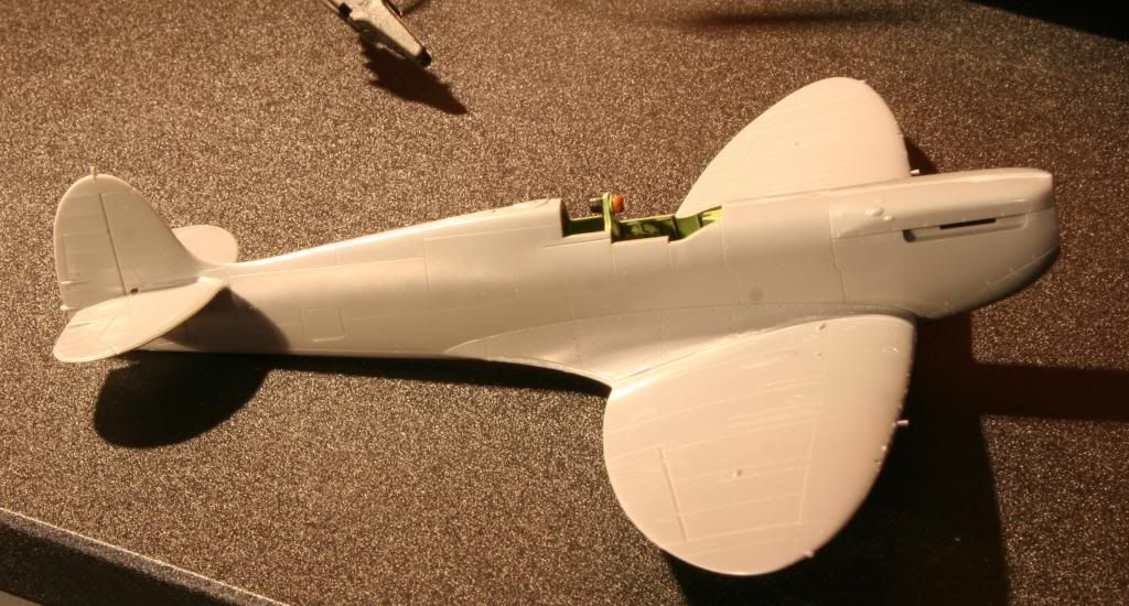

Postprzez Grzegorz973 » sobota, 2 listopada 2013, 21:21
Nareszcie trochę czasu wolnego, tak więc powróciłem do składania mojego Spita. Biedziłem się sporo czasu z kokpitem, pragnąc uczynić go chociaż trochę podobnym do cudeniek publikowanych w "Galerii...", ale w końcu się poddałem - nie mam narzędzi, ani umiejętności, by ładnie pomalować wszystkie wskaźniki na desce rozdzielczej. :x Naprawdę malujecie to wszystko pędzlem z ręki? Powiedzcie, że to wszystko kalkomanie... ;o)
Przy okazji poszukiwań zdjęć z których mógłbym podpatrzeć malowanie tego elementu wyszedł chyba jeden z baboli tego zestawu - nie znalazłem zdjęcia, na którym instrumenty pokładowe byłyby rozmieszczone w sposób identyczny z tym kawałkiem plastiku, który dostałem z zestawem. ;o)
Model składa się dosyć prosto i wszystko pasuje do siebie niemal idealnie, tak więc model jest idealny dla początkującego, jakim jestem. Oczywiście, kilka razy skiepściłem i nie docisnąłem odpowiednio sklejanych elementów, tak więc musiałem jednak skorzystać z zakupionej szpachli. Aktualnie wyszlifowałem zaszpachlowane ubytki i umyłem model w ciepłej wodzie z płynem do mycia naczyń - jutro mam zamiar nałożyć na model biały podkład. Na zdjęciu model po nałożeniu szpachli na zauważone ubytki:
Mam kilka pytań - w kokpicie postanowiłem użyć washa Vallejo, by uczynić go mniej "płaskim". Efekt był jednak daleki od zamierzonego, bo zamiast wycieniowiać powierzchnię, zrobiłem czarnawy zaciek, tak jakby ktoś rozlał olej. Co uczyniłem nie tak?
Macie może jakiś sposób na akcentowanie linii podziału blach? Do tej pory chciałem po prostu ostrożnie zapuścić w nie czarny wash Vallejo, jednak po poprzednich doświadczeniach z tym produktem... wygląda na to, że to nie będzie tak proste. ;)

Postprzez Voltan » środa, 6 listopada 2013, 07:58
Czy kokpit miałeś pomalowany farbą matową czy błyszczącą? na matowej mogą się robić plamy i zacieki. Na błyszczącej "łosz" dobrze układa się w zagłębieniach i nie przyciemnia całej powierzchni.

Postprzez Grzegorz973 » środa, 6 listopada 2013, 20:49
Matową, z przyzwyczajenia (o ile tak można nazwać moją przygodę z grami bitewnymi) kupuje zawsze matowe farby. Nawet nie pomyślałem, że może to mieć znaczenie, dzięki za podpowiedź! :)
Prace posuwają się naprzód, ale nie mam niestety warunków by pstryknąć przyzwoitej jakości fotografie. Model spodkładowałem białą farbą Vallejo, a potem postanowiłem poeksperymentować. ;) Zauważyłem, że na fotografiach z warsztatów ludzie zdają się przed położeniem właściwego koloru, psikać czarnym kolorem wklęsłe linie podziału blach itp. To niewiele myśląc ostrożnie zapuściłem w te miejsca czarnego washa, odczekałem dzień i potem po odpowiednim zamaskowaniu nałożyłem na spód Spita warstwę (znowu Vallejo) UK Azul P.R.U 71.109... już w trakcie pryskania odcień wydał mi się stanowczo zbyt ciemny, ale przecież numer farby się zgadza, więc wszystko jest ok.
Nie jest... ;o)
Farba, której powinienem użyć to 71.009, nie 71.109... :shock:
To się nazywa spektakularna porażka. :x Wygląda na to, że już na pierwszym modelu przećwiczę zmywanie farb akrylowych. ;o)
