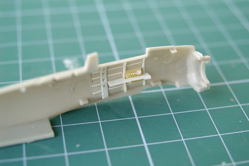

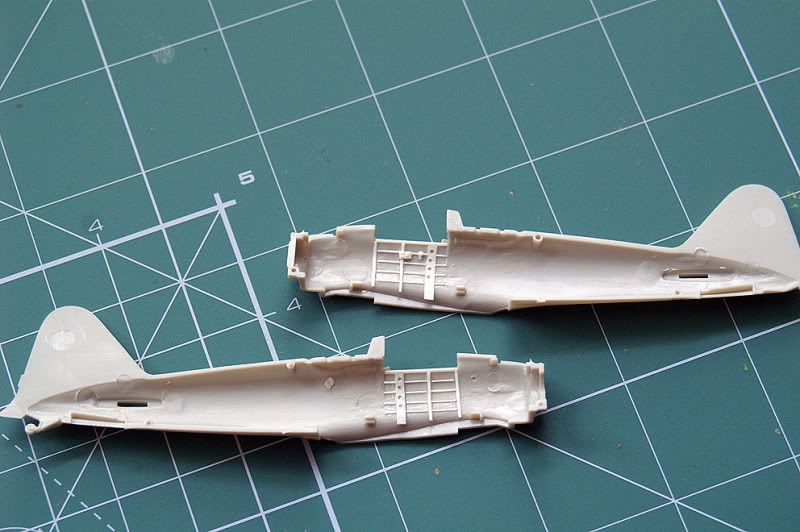

Postprzez zegeye » poniedziałek, 23 kwietnia 2012, 12:02
W weekend niewiele podłubałem, ale cośtam doszło. Fotka ''na szybko''. Jak już będzie co pokazać postaram się lepsze fotki zrobić.

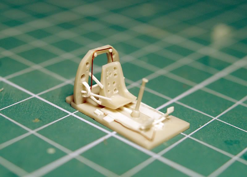

Postprzez zegeye » piątek, 27 kwietnia 2012, 10:52
Witajcie ponownie,

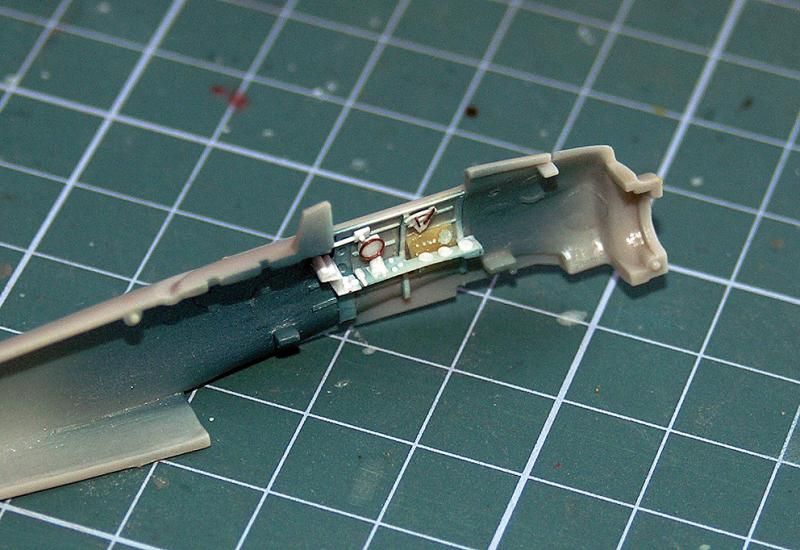

widzę że ostatnia fotka nie wzbudziła zbyt wielu emocji.... Cóż ja pracuję dalej....skoro już dałem tan warsztat to będę co jakiś czas jednak go aktualizował nawet gdyby moje posty miały być jedynymi w wątku ;o) Na dziś kokpit prawie skończony. Powiem wam że teraz to się zastanawiam czy rzeczywiście zamknąć go owiewką firmową Hasegawy....nie ma może szału ale coś już tam jednak widać w nim. Ale po kolei.... najpierw poszła do pracy prawa strona kokpitu...
Budując swoje wnętrze wzorowałem się trochę na modelu firmy Fine Molds. Nie starałem się odtworzyć wszystkich elementów w kabinie oryginalnego samolotu... bo w tej skali to nawet ciężko to zrobić. Przy okazji stwierdzam że choć model FM jest doskonały to jednak te części w jego wnętrzu są trochę ''duże i mało delikatne'' co pewnie wynika z technologii produkcji.

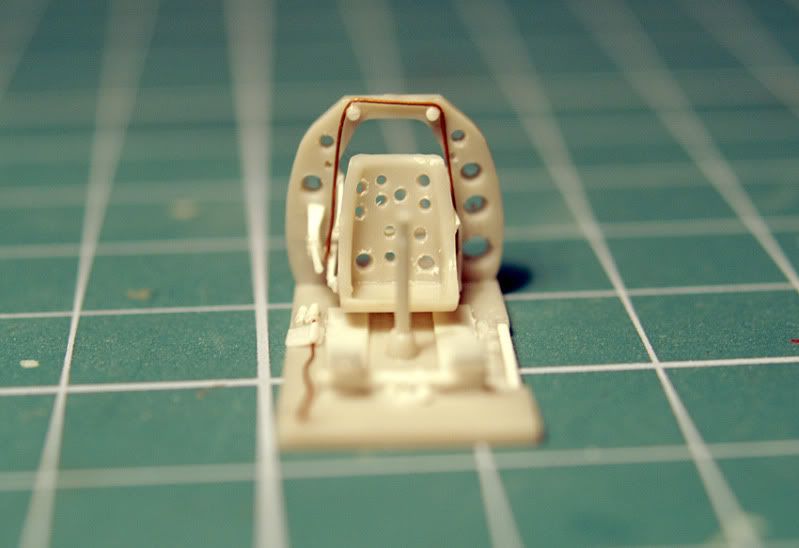

W dalszej kolejności zabudowałem fotel na wrędze podtrzymującej i podłodze....

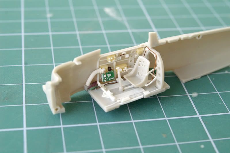

Wczoraj jeszcze trochę podłubałem przy prawej stronie kabiny i całość zmontowana (na razie za pomocą plasteliny) prezentuje się tak (zdjęcia zrobione na dworze... może wzbudzą jakiś odzew :D ) :

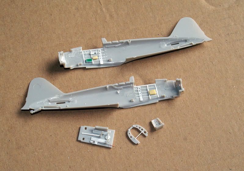

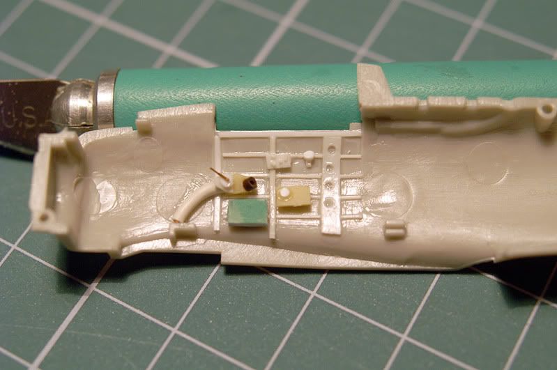

Zaczynam też prace przy prawej stronie kabiny:
To na dziś tyle. Mam nadzieję że po ''długim'' weekendzie kabina będzie zamknięta i kadłub sklejony. Co oznacza dla mnie koniec ekscytujących emocji ze sklejaniem tego modelu... bo malowanie już mnie tak nie jara. :-/ Może dlatego że za rzadko mam okazję to robić i większość moich modeli oczekuje właśnie tego etapu..... :lol:

Postprzez marco2607 » piątek, 27 kwietnia 2012, 11:02
Witaj.
Przegapiłem fajny warsztat. Ale manufaktura. :P
Sporo czasu i zabawy zaoszczędził by ci zakup małej blaszki edka.
zegeye napisał(a): Przy okazji stwierdzam że choć model FM jest doskonały to jednak te części w jego wnętrzu są trochę ''duże i mało delikatne'' co pewnie wynika z technologii produkcji.
Dokładnie mam takie samo widzenie. :shock:

Postprzez pik » piątek, 27 kwietnia 2012, 11:23
Brzegi otworów w fotelu należałoby "obfrezować" z wiórów, chyba że mają emulować przestrzeliny... ;o)
Poza tym kokpit naprawdę cacy, biorąc pod uwagę że model ma być
z pudła z niewielkimi przeróbkami w obrębie kabiny pilota (planuję użyć zestwowej ''szybki'' więc naprawdę żadnego spinania jedynie dla przyzwoitości bo tam pusto jest)
to chciałbym zobaczyć jak wygląda środek zrobiony wtedy, kiedy się "spinasz"!?

Postprzez zegeye » piątek, 27 kwietnia 2012, 12:28
marco2607 napisał(a):Sporo czasu i zabawy zaoszczędził by ci zakup małej blaszki edka.
No właśnie czasu mi nie szkoda, a zabawę taką właśnie najbardziej sobie chwalę ;o) Poza tym nie lubię blaszek zbytnio i one na pewno nie oszczędziły by mi czasu :-/ No i dodatkowo powiedziałem sobie że chcę go zrobić bez używania żadnych zestawów. Doszedłem do tego etapu w modelarstwie i życiu... że dokupowanie kolejnych zestawów ograniczam do niezbędnego minimum. W zasadzie mam 70% moich modeli czekających na sklejenie zaopatrzonych w jakiś dodatkowy zestaw. Blachy idą mi jak pod górkę, bardzo lubię żywice ale z nimi czasem też jest kupa zabawy.... więc stwierdziłem że w tej skali można czasem coś uprościć w sensie detalowania... a tą całą niezbędną resztę mogę sam zrobić :lol: No i właśnie teraz próbuję.
Zbych
zegeye
Posty: 1769
Lokalizacja: warszawa
Re: A6M2a ZERO_11 – Hasegawa 1/72
Postprzez zegeye » piątek, 27 kwietnia 2012, 12:38
pik napisał(a):Brzegi otworów w fotelu należałoby "obfrezować" z wiórów, chyba że mają emulować przestrzeliny... ;o)
Oczywiście postaram się to oczyścić, choć normalnymi oczami tego już nie widać. (fotka robiona pierścieniem macro)
pik napisał(a): to chciałbym zobaczyć jak wygląda środek zrobiony wtedy, kiedy się "spinasz"!?
No tak....w sumie to wiedziałem że tak się to skończy. Naprawdę chciałem go zrobić szybko i bez ceregieli. Tylko on taki pusty w środku jest że aż mi głupio było tak po prostu to zlepić. Jak już zacząłem to mi się tak spodobało że doklejałem coraz to nowe elementy.....i tak jakoś poszło... ale naprawdę bez spinania. Całkowicie na luzie i z uśmiechem na ustach :D Teraz oczywiście to mi trochę szkoda to zasłonić normalną zestawową owiewką i mam problem.....bo ja tak nie lubię/umiem vacu. :-|

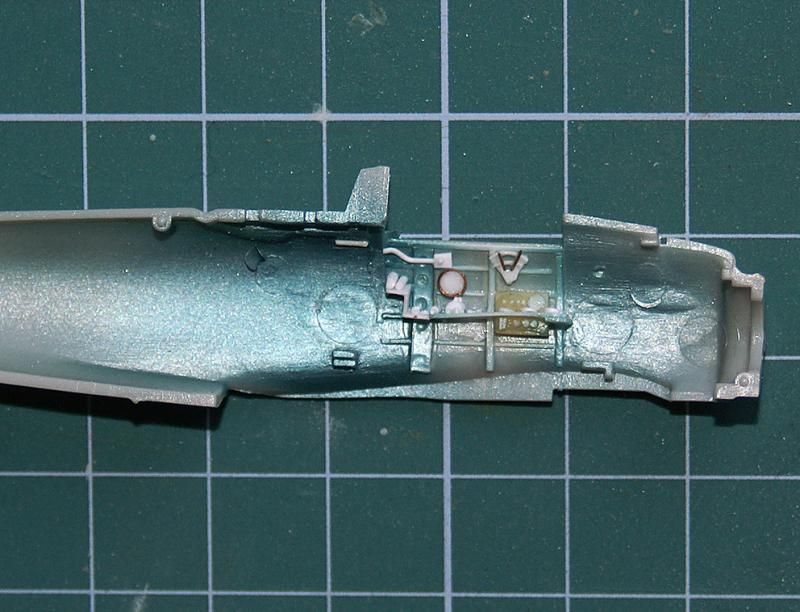

Postprzez zegeye » wtorek, 4 lutego 2014, 12:22
Wczoraj, dla odetchnięcia od atlantyckiego Hurricana podłubałem chwilę przy swojej zerówce z Hasy. Lewa strona kabiny w zasadzie gotowa:
Jeszcze deska rozdzielcza i kabinę można będzie zamykać :D
