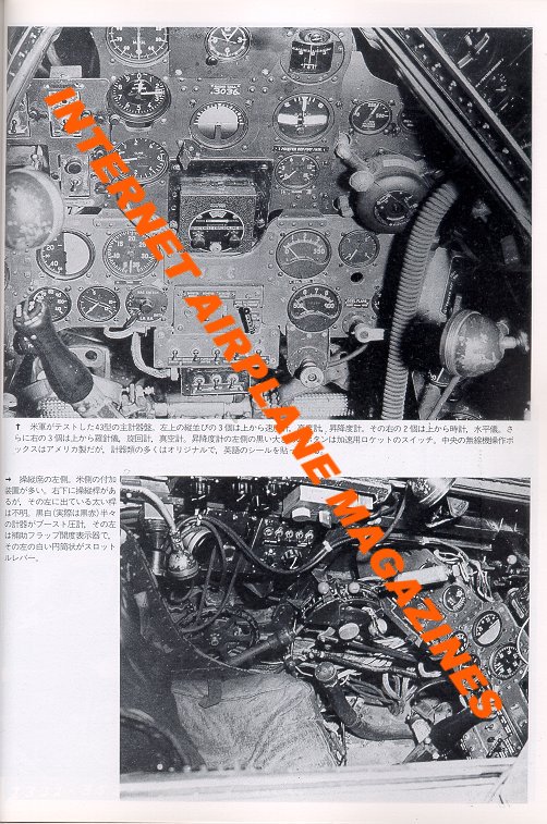

i na koniec prośba – o zdjęcia lub przekroje kabiny, wnęk podwozia i komory bombowej :)

Szału nie ma, ale zawsze coś :)
Album of 76 photos walkaround of a dive bomber D4Y Suisei Comet Judy - http://www.net-maquettes.com/pictures/d ... omet-judy/
http://www.warbirdphotographs.com/WBP/yas2-fune11.htm
Parę starych zdjęć - http://www.ijnafphotos.com/jbwd4y1.htm
_____________________________________________________________________
Komora bombowa (D4Y-3) - http://www.flickr.com/photos/sdasmarchi ... otostream/

Tu jest parę rys. zaczepów bomby - http://www.ww2aircraft.net/forum/schema ... 28720.html
