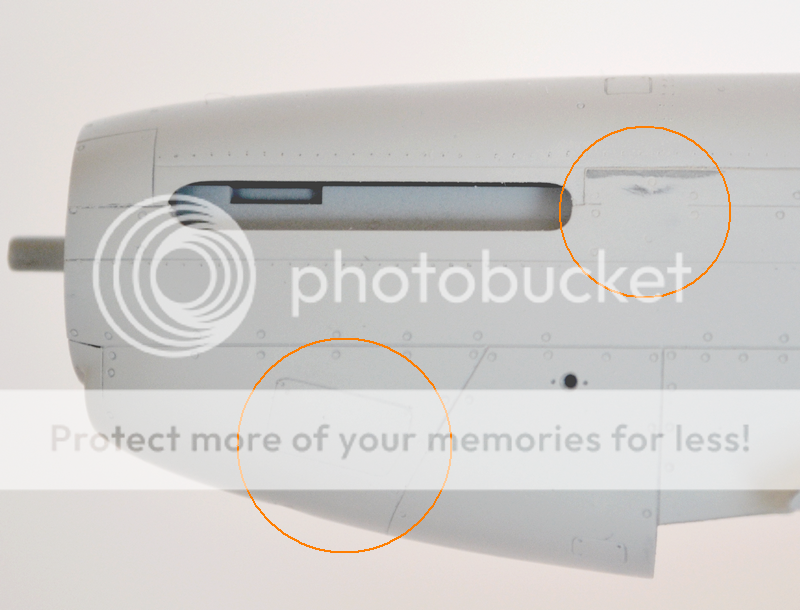

Bardzo skromna aktualizacja :oops: mająca na celu pokazać, że choć prace idą w iście żółwim tempie to mimo wszystko idą. ;o)

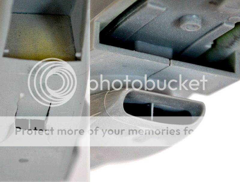

Dorobiłem siłownik klapy i rozpórkę wewnątrz wlotu powietrza.
Zaszpachlowałem zaznaczone elementy, w pierwowzorze na archiwalnych zdjęciach ich nie widziałem ( te widoczne skazy oczywiście do poprawki ).
Miejscami model pokryłem surfacerem w celach kontrolnych, poprawiłem nitowanie.

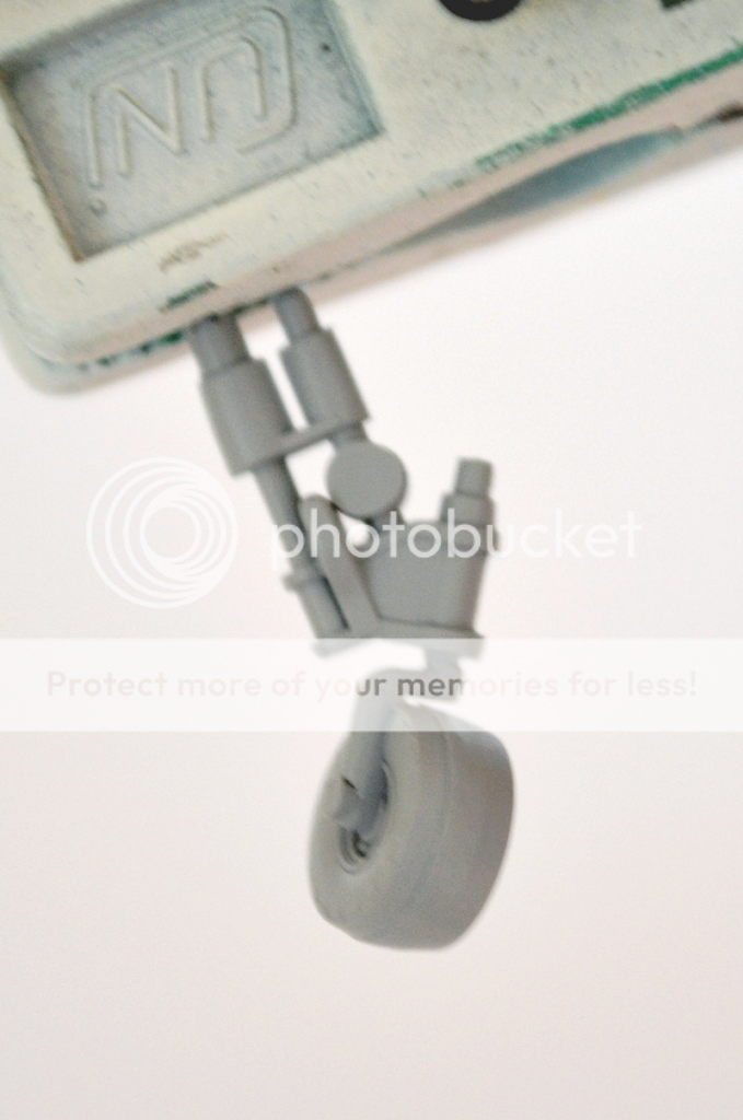

Na wielu zdjęciach ukazujących Mustangi na miejscach parkingowych zauważyłem, że mają skręcone kółko ogonowe. Postanowiłem, że mój też je będzie miał, w tym celu przeciąłem element w odpowiednim miejscu, nawierciłem otwory małą igłą lekarską i po wcześniejszym przycięciu tej igły na odpowiedni rozmiar i wpasowaniu je w jeden z otworów skleiłem wszystko do za przeproszeniem kupy. Na tym słabym zdjęciu może coś będzie widać :roll: .

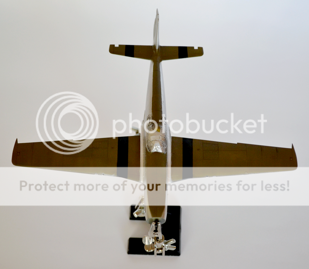

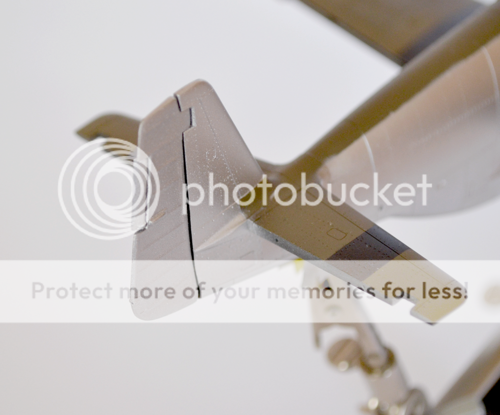

Ponownie mała aktualizacja. Model został najpierw pomalowany oliwkowym, starałem się jakoś zróżnicować powierzchnię skrzydeł malując wzdłuż linii przepływu powietrza transparentnymi warstwami oraz przyciemniłem wybrane panele. Na zdjęciach może tego nie widać, nadal jest to moja słaba strona. Następnie po zamaskowaniu powierzchni pokryłem resztę błyszczącą czarną oraz metalizerem gunze. Na dolne powierzchnie skrzydeł dałem zwykłą srebrną aby uzyskać efekt szpachlowanej i malowanej faktury. Zdjęcia poniżej przedstawiają obecny stan modelu. Teraz pora na poprawki i podmalówki.

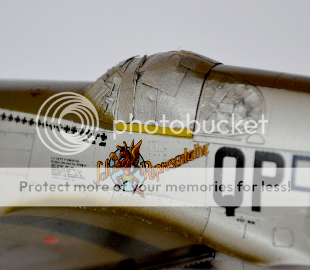

Jak widać model dostał kalki, czerwone pasy postanowiłem namalować...
