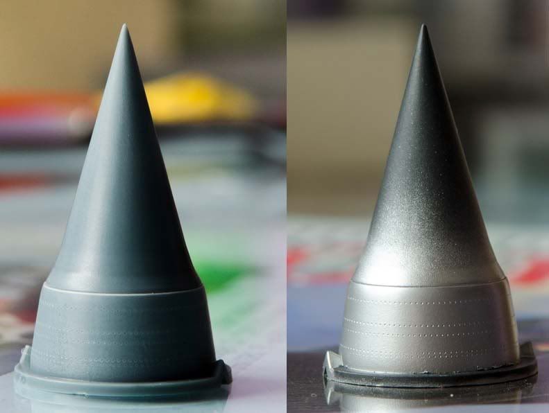

Pobawiłem sie stożkiem wlotowym, dorobiłem nity na osłonie wewnętrznej i podciąłem w głąb linię podziału pomiędzy stożkiem i osłoną tak aby wyglądało jak w oryginale, gdzie widać miejsce "do chowania " stożka. Tak to wygląda na tą chwilę:
Podkład Citadel Chaos Black i Alclad dark aluminium.

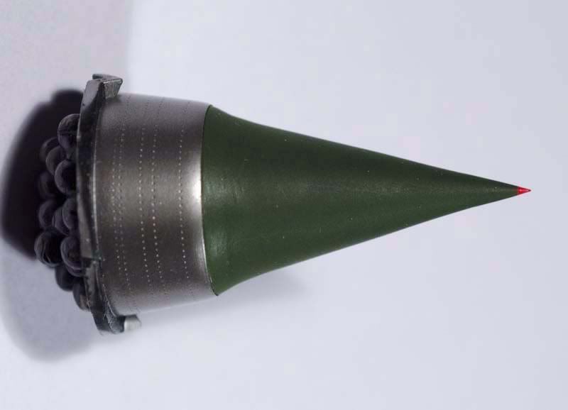

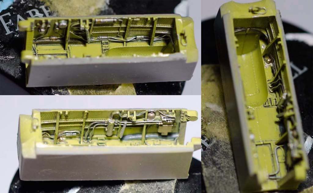

Się robi dalej:
Skończyłem stożek wlotowy, pomalowany zgodnie z oryginałem i przemalowałem metalowa część na stal z Alclada, po komentarzach kolegów z modelworku ;o)
wizyta w fishing-mart zaowocowała zakupem ołowianych kulek, obficie wklejonych do stożka jako obciążnik.
Komora podwozia została pomalowana i zwash'owana:
Nie jestem nią zbyt zachwycony. Niestety jest to wydruk z drukarki 3d i to widać. Widać warstwy na wszystkich obłościach a jeszcze gorzej jest w komorach głównego podwozia :-/ Tam spróbuję poszlifować delikatnie, w przedniej komorze praktycznie byłem bez szans...Do tego nie do końca podoba mi się sposób zrobienia kabli, Aires robi to o wiele ładniej ale akurat nie w komorach do tego modelu, bo te są KOMPLETNIE zwalone :(
Zacząłem nitowanie kadłuba wg planów z książki RVResin. Nie przykładam się do tego jakoś mega super hiper, bo ten model to tylko dla "rozpoznania przeciwnika", następne 21-ki będa bardziej dopieszczane :mrgreen:

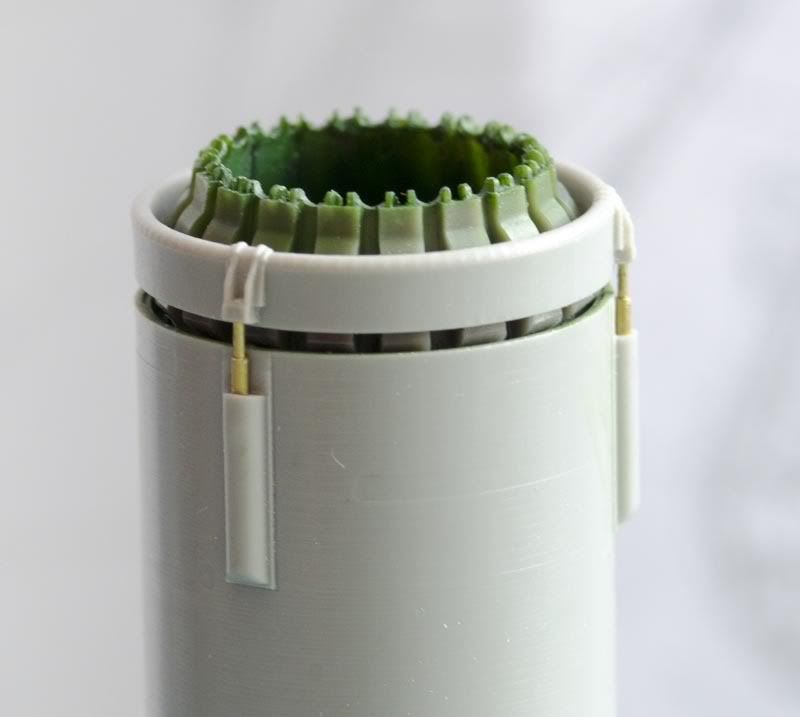

Po przeczytaniu najpopularniejszego wątku w HP, najpierw się załąmałem ale potem nabrałem ochoty, żeby pokazać co w międzyczasie zmalowałem - bana za to pewnie nie dostanę a może stężenie modelarstwa na forum wzrośnie, bo jak niektórzy piszą podobno to forum jest w stanie agonalnym i wszyscy, którzy coś modelują z niego uciekają :P

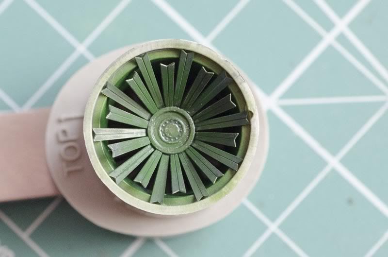

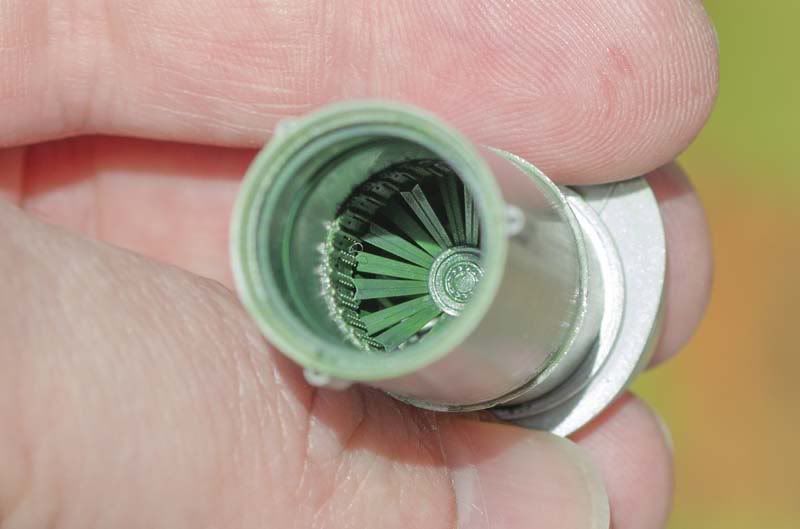

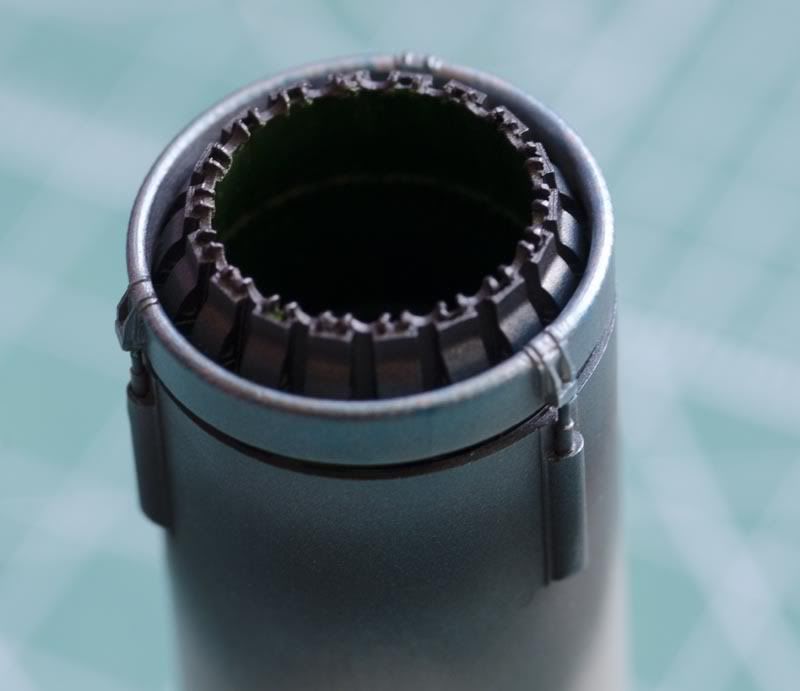

Długa przerwa była spowodowana oczekiwaniem na paczkę z blaszka Parta do MiGa 21PF. Gdzieś ta którą miałem na zapas posiałem w odmętach składziku modelarkiego i musiałem kupić nową, ponad tydzień czekałem na przesyłkę z Warszawy, cóż Bielsko to juz koniec Polski....
Zainstalowałem ją na lekko zmodyfikowanym Brassinie Edka:
Szczerze mówiac po zainstalowaniu dopalacza, to w środku naprawde niewiele za nim widać:
Mam wrażenie, że ten element ma trochę za grube ramiona ale w tym modelu nie przemęczam się i nie będę budował dopalacza od podstaw ;o)
Następnie zamontowałem pierścień sterujący zwieraniem i rozwieraniem dyszy - nie mam pojęcia jak ten element fachowo się nazywa...
siłowniki sterujące pierścieniem zrobiłem z rurek mosiężnych, bo te z żywicy połamały się w trakcie montaży - zdecydowanie za delikatne są :?
Całość od wewnątrz jak widać pomalowałem farbą imitującą zieloną farbe ogniotrwałą jaką widać na zdjęciach, i dodałem lekki wasz aby zasymulować ślady po gazach w rurze wylotowej silnika. Niestety nie obyło się bez jakiegoś ALE - ostatni element silnika - dysza wylotowa został odlany z zużytej formy - mam dwie sztuki w domu i obie tak samo złe - od wewnątrz są na żywicznym odlewie ślady wyglądające tak jakby ktoś formę szczotką druciana podrapał :evil:
Zeszlifowałem to delikatnie na gładko i zostawiłem jak jest - TYM MODELEM SIĘ NIE STRESUJĘ 8-)
Na koniec poszła zabawa z Alcladami, pomalowałem dyszę i pierścień, dodatkowo zrobiłem trochę przebarwień wyżarzonego metalu bardzo silnie rozcieńczonym niebieskim clearem Tamiyi - diabli wzięli i schowali tensocroma :twisted:

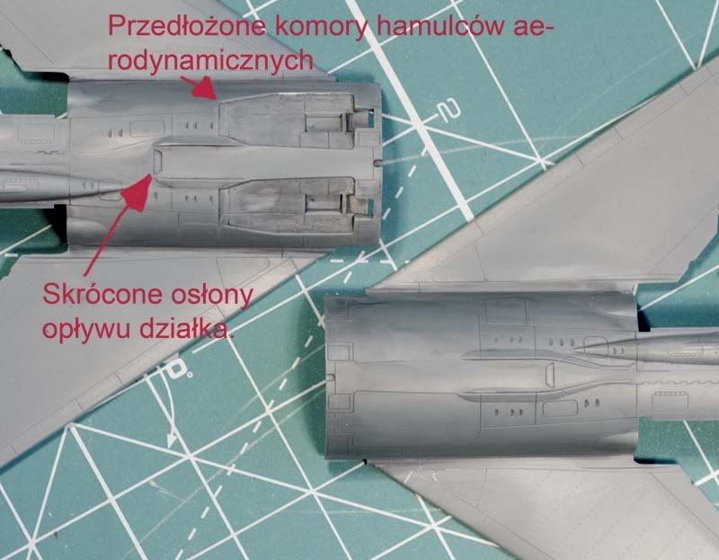

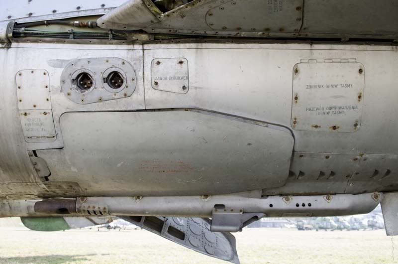

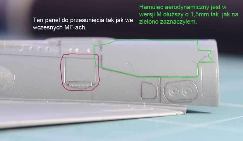

Wreszcie rozgryzłem kolejny kawałek budowy - hamulce aerodynamiczne i działko.
Hamulce w wersji M są dłuższe niż w MF, dodatkowo w modelu należy przesunąć pokrywę zbiornika ogniw taśmy.
Tak to wygląda w oryginale:
trzeba więc wziąć spód skrzydła i troszkę pomęczyć:
a w efekcie wychodzi nam coś takiego - na zdjęciu dla porównania spód MFa z pudełka przed przeróbką:
teraz siedzę nad owiewką działka, które trzeba przerobić na wczesna wersję, w pudełku jest tylko późna :(
Ale o tym CDN...

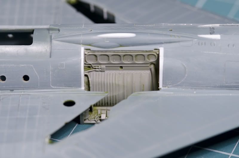

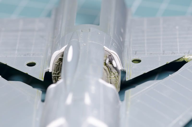

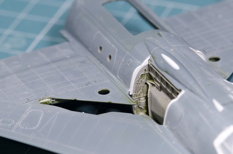

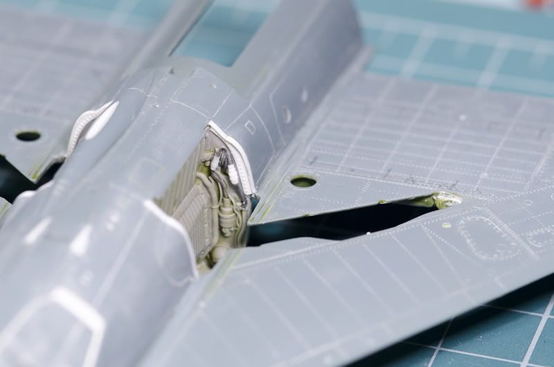

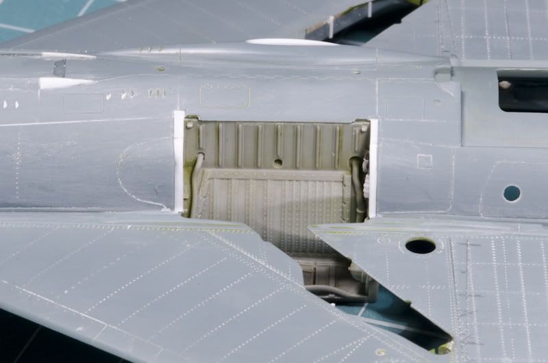

No to temat powraca.

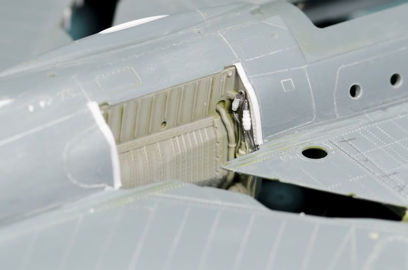

Udało mi sie schrzanić malowanie wnęk podwozia i niestety musiałem sie cofnąć w budowie...
Ale co nas nie zabija to nas wzmacnia :cool:
Przy okazji poprawiłem to na co nie mogłem patrzeć - sposób mocowania wnęki podwozia z brassina, zwłaszcza że udało mi sie odtworzyć wystające blachy kadłuba :twisted:
Zdjęcia mówią więcej niż 1000 słów:
W trakcie walki z opornymi przejściami, musiałem usunąć część przewodów i dorobiłem je:
Teraz czas na malowanie wnęk podwozia...

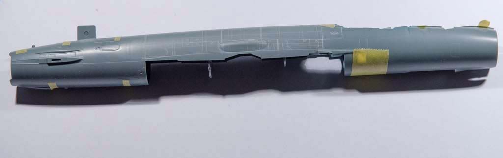

A rodzi się w bólach i braku czasu :cry:

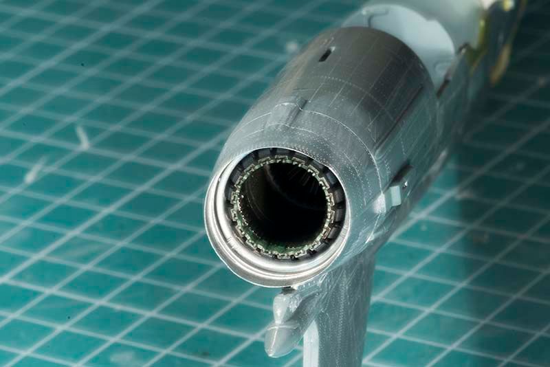

Padło mi na mózg bo rozwaliłem cały tył kadłuba. Nie potrafiłem sobie poradzić ze zrobieniem realistycznie wyglądającego tyłu kadłuba, Edek dał ścianki grube na jakieś 0,5mm ale inaczej we wtrysku się nie da a ja chciałem mieć cieniuteńką ściankę jak w Migu. No i skończyło się na tym, że odciąłem tylne trzy sekcje kadłuba skleiłem je razem, oszlifowałem, wkleiłem do środka wzmocnienia no i ponieważ w trakcie tej roboty pokazał się właściwy Brassin do polskich Migów to wymieniłem dyszę z partyzantki na gotowca.
Tak wygląda tył kadłuba bo szczęśliwie przyjętym przeszczepie:

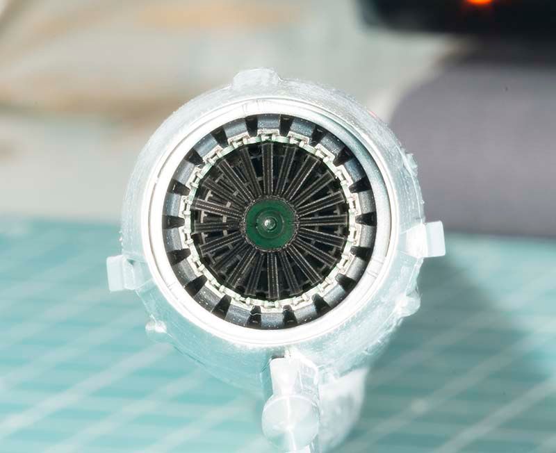

A tak wygląda dysza od tyłu - nałożyłem na siebie dwa zdjęcia bo pomimo przesłony f40 i tak nie dało się złapać ostrości na dyszę i dopalacz równocześnie:mrgreen:
Muszę przyznać, że akurat ta dysza bardzo się Edkowi udała :!:

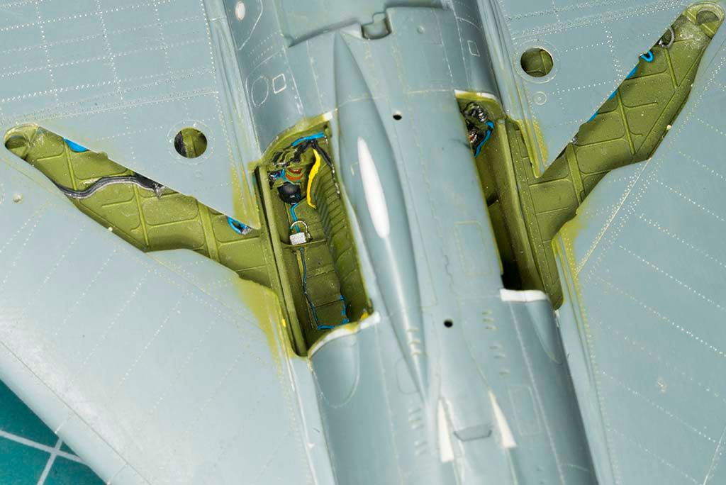

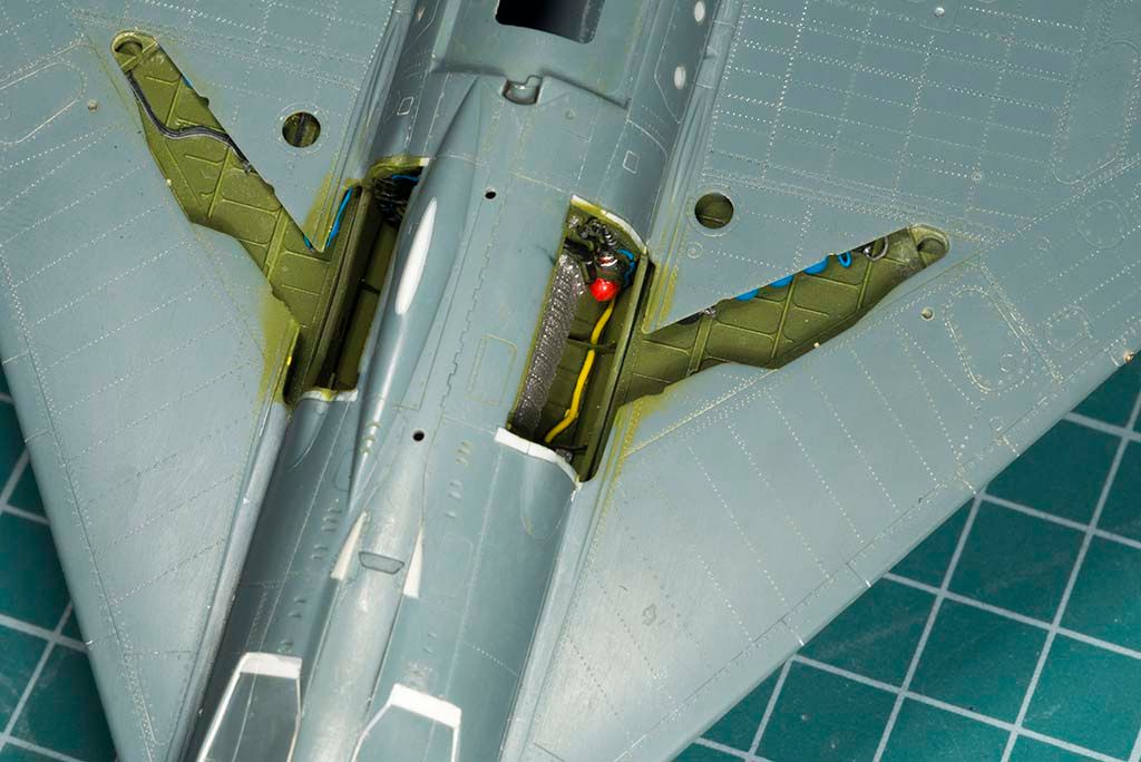

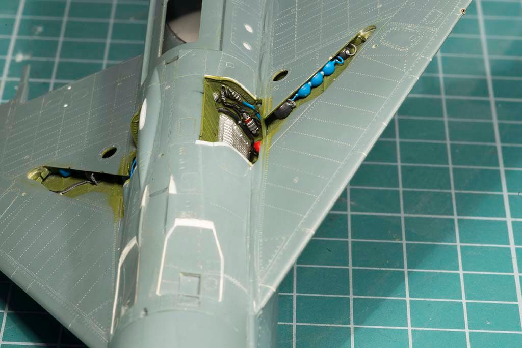

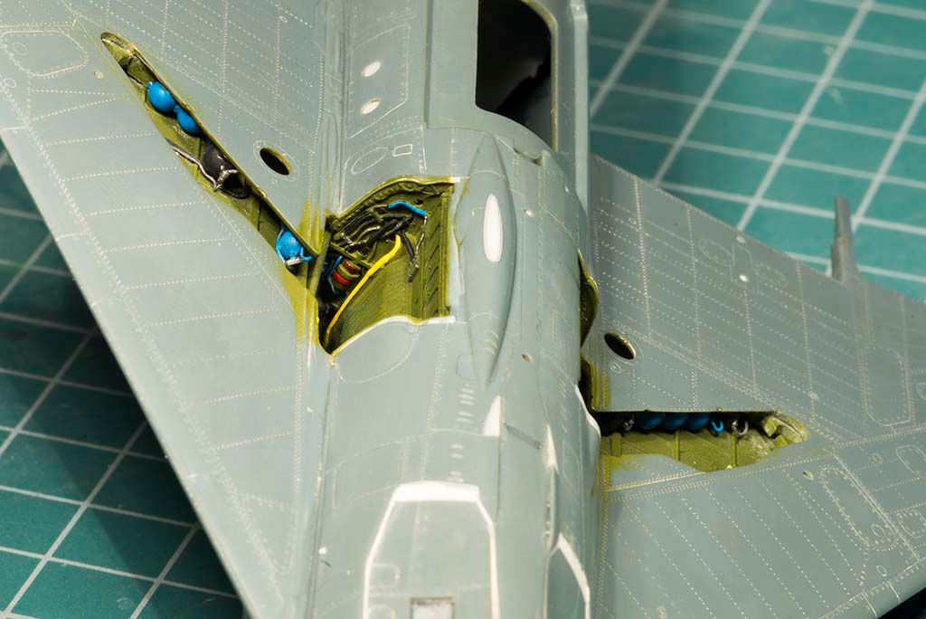

No i pomalowałem komory głównego podwozia. Strasznie niewygodna ta robota, zdjęcie powiększa wszystkie niedoskonałości ale mistrzem pędzla nie jestem. Ręce się już trzęsą staremu człowiekowi :( W naturalnej wielkości nie widać 90% tego co na tych powiększeniach :lol:
Jak widać oprzewodowałem też wszystkie butle w skrzydłach.
