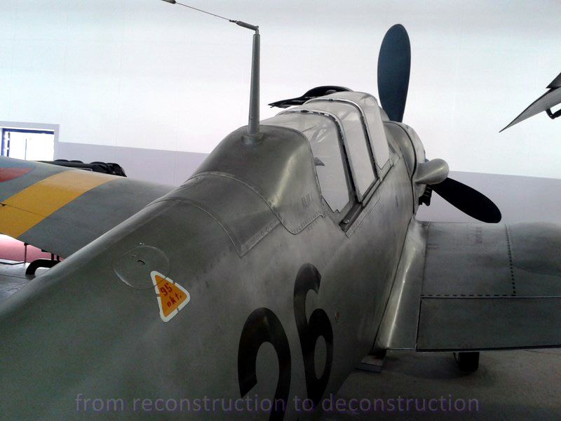

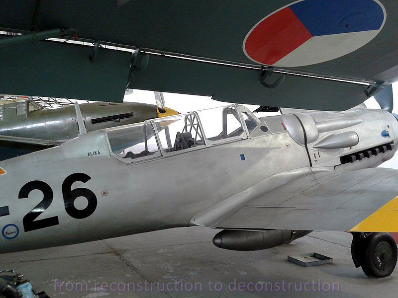

Kamil232 napisał(a):Na kadłubie to wręgi wraz z segmentem były tłoczone chyba z jednego kawałka blachy, a mocowanie na zakładkę. I tak jak zostało powiedziane wykańczane możliwie na gładko.
Nie.
Kadłuby Messerschmittów powstawały z pasów blachy, które były przygotowane na dwa sposoby. Co drugi segment miał prasowany jakby margines pod zakładkę z sąsiadującym segmentem. Wręgi a w zasadzie ich połówki powstawiały osobno.
Pasy blachy składano w segmenty, nitowano do wręg i podłużnic. Jak zmontowali i wyposażyli dwie połówki kadłuba to łączyli je w całość jak my w modelach i z przodu doczepiano kabinę a z tyłu wspornik usterzenia.
W wielkim uproszczeniu tak powstawały kadłuby Bf 110.
Widziałem jednego całego 110 i jednego rozbitego (samolot Hessa, jego kadłub). Widziałem kilka 109, widziałem 108. Widziałem 2 Me 262 i dwa czechosłowackie egzemplarze Avii S-92/CS-92. W każdym kadłub jest jakby chropowaty pofałdowany, ale nie widać linii blach a bardziej odkształcenia na powierzchni. To nie jest takie gładkie jak kadłub szybowca, to jest metalowa konstrukcja wygładzana ale nadal ma swoją ciekawą powierzchnię.
Poszukajcie, google wywali Wam 666 zdjęć tego o czym piszę.
Na zachęte moje fotki Avii CS-199 z Kbely:
http://fromreconstructiontodeconstructi ... kbely.html
