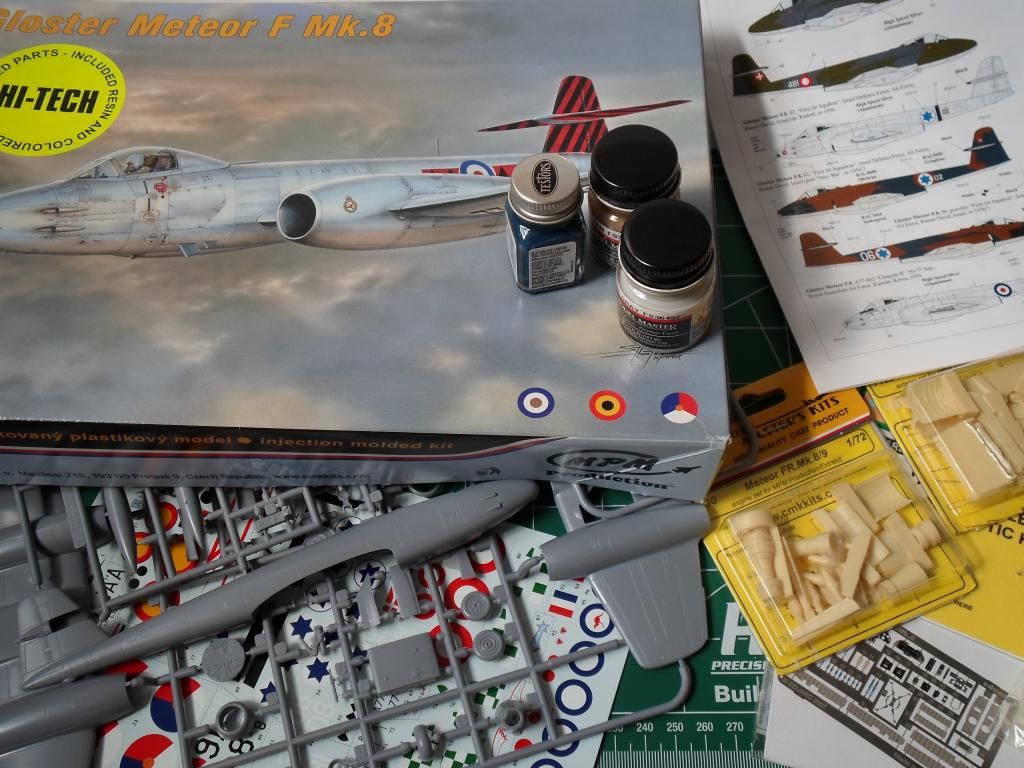

Witam Szanownych Kolegów.
Jak w temacie-Meteor IAF w skali 1/72-nienajtańszy zestaw MPM. Dodatkowo CMK Gloster Meteor FR.Mk. 8/9 Engine Set, CMK Gloster Meteor FR.Mk. 8/9 Exterior Set, zestaw Eduard 72 293, CX 173 plus kalkomanie Xtradecal X72-071. Docelowe malowanie-02, Ramat David 1956/57, czyli w ten ichni brązowo-niebieski kamuflaż. Farby jak widać na załączonym obrazku to: piaskowy-Model Master MM FS 30219, niebieski-Testors Flat Sea Blue, szary-MM FS 36492. Plus Tamiya jako czarny wnętrza, Gunze biały i czarny do szachownic i opon.

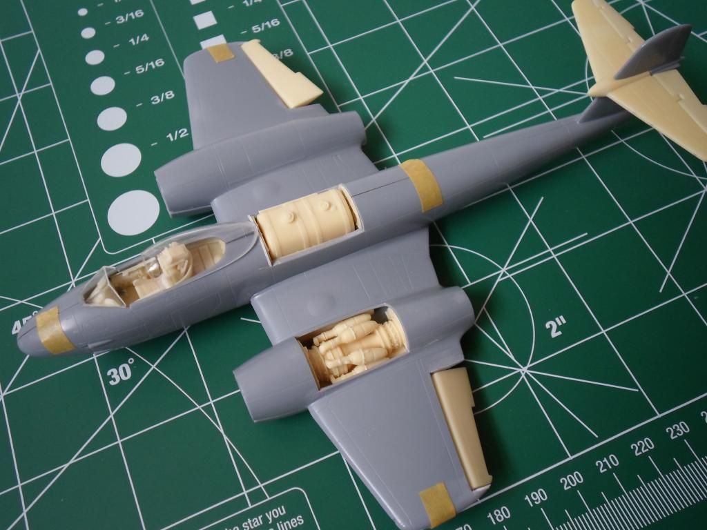

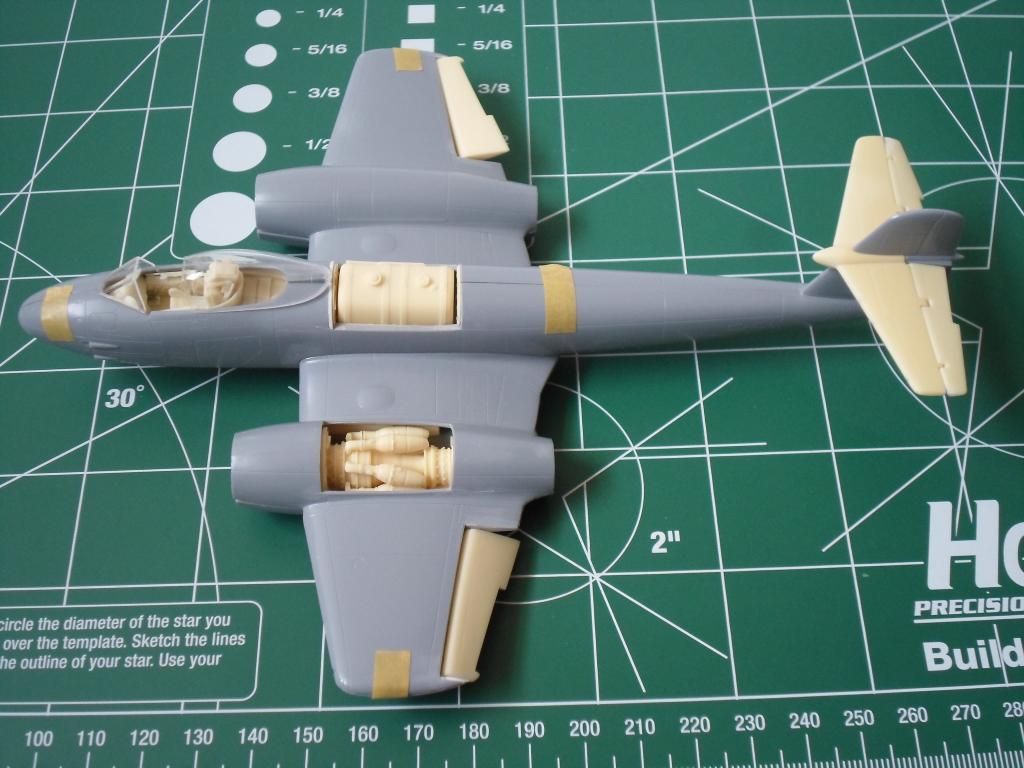

Na początku wyglądało to tak :

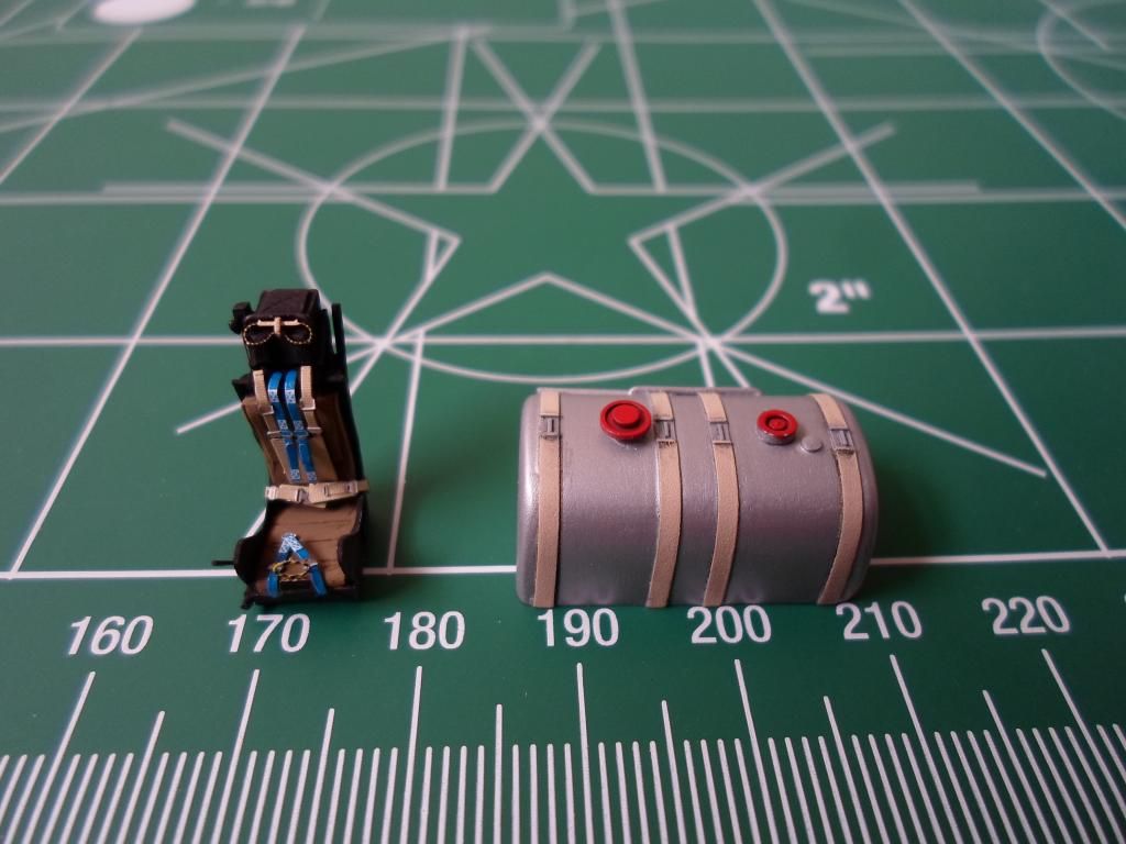

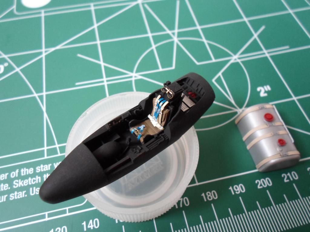

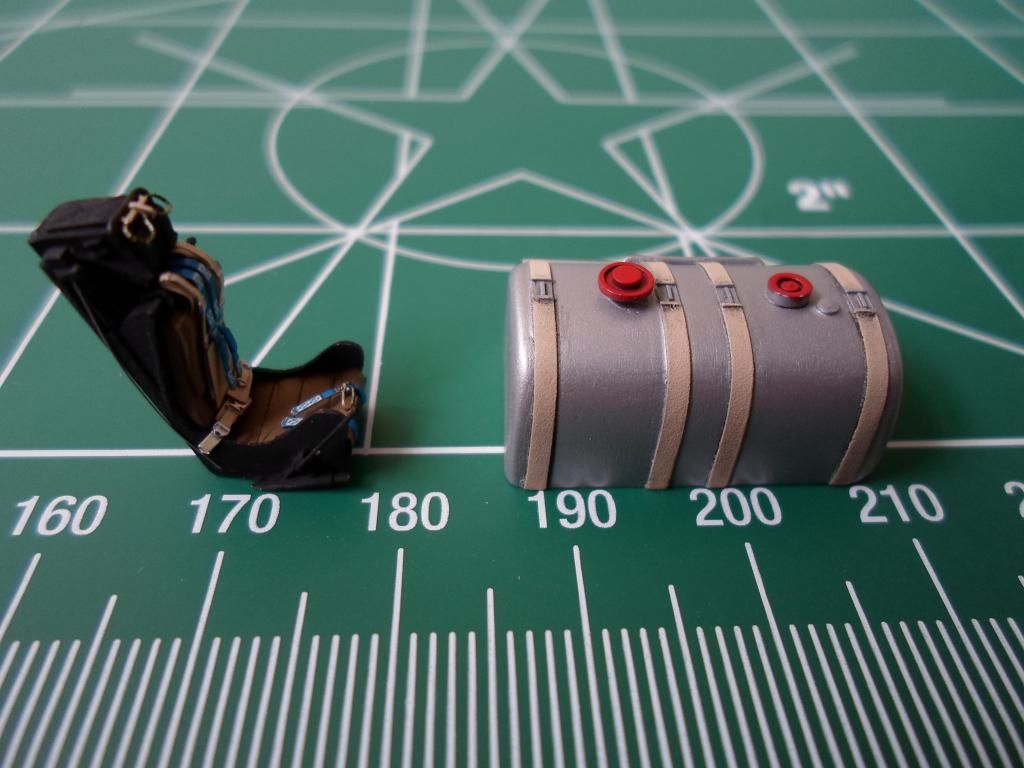

Czyli wszystko ładnie pięknie, choć już dopasowanie przodu kokpitu zaczeło zdradzać nadchodzące kłopoty. Następny był zbiornik paliwa, który niezbyt chciał się mieścić w kadłubie. Jest to moje kolejne spotkanie z produktami CMK, które za nic nie pasują do przeznaczonych modeli. Jeśli to ogólna tendencja, to raczej omijać będe szerokim łukiem.
Wnętrze pomalowane standardową z tamtego okresu czarną, jeśli chodzi o zbiornik a zwłaszcza pasy-próbowałem znaleźć jakiekolwiek zdjęcie, niestety bez powodzenia-więc jest to tylko moja interpretacja-niekoniecznie trafna. Fotel delikatnie przerobiony, jakim cudem udało mi się zamontować te drobiazgi, to sam nie wiem.

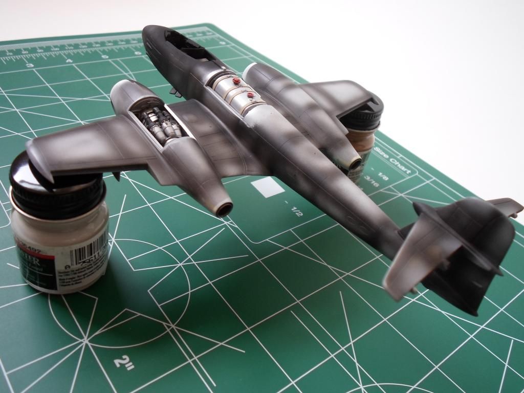

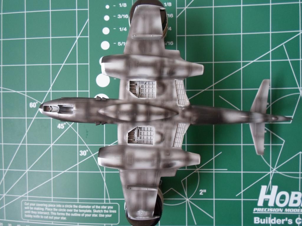

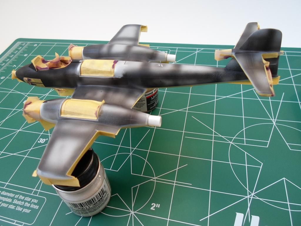

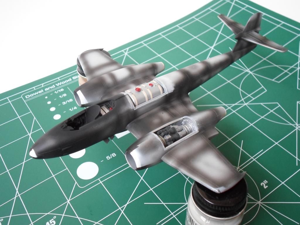

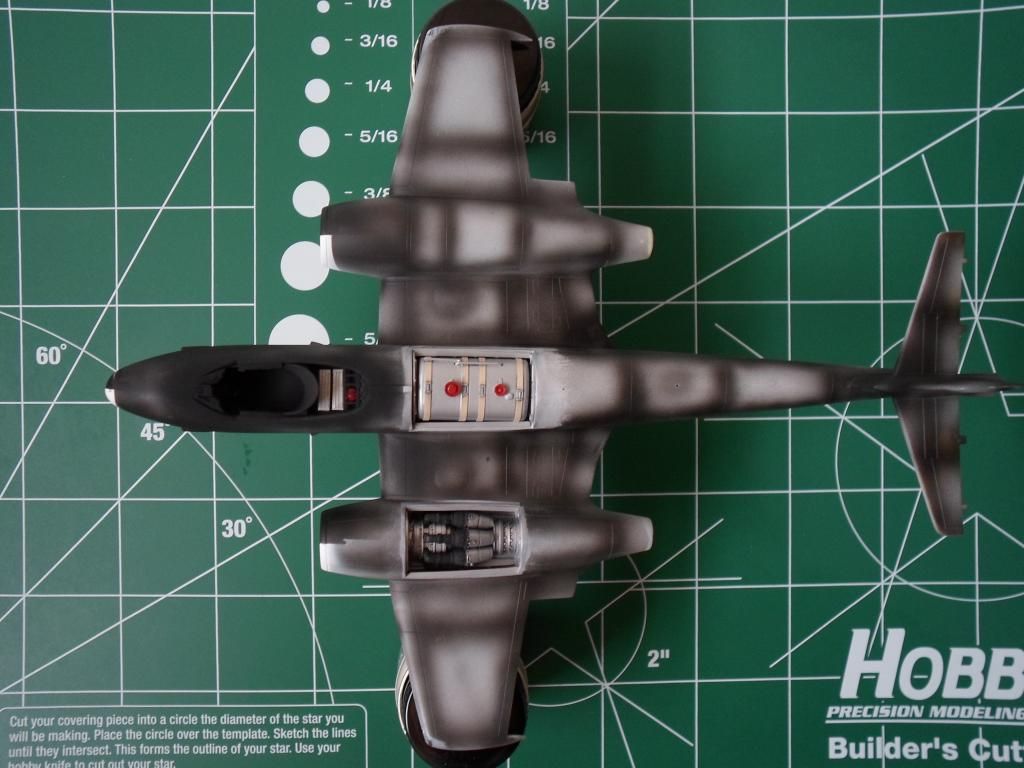

Jakoś udało mi się złożyć to wszystko w całość, pokryć Surfacerem 1000 i pocieniować linie podziału.
Oklejanie sprzętu zajeło mi bagatela, cały boży dzień.

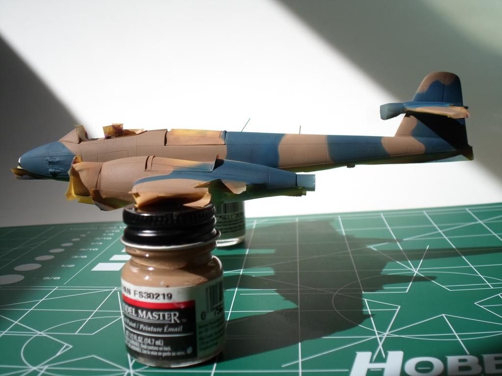

Aktualnie Meteor grzecznie schnie pod salaterką, pokryty MM FS 30219.

Trochę dziwny preshading, mocno rozmyty i z niedomalowanymi miejscami (tak ma być?)
Ale poza tym baaaaardzo elegancko!

Dzięki. Tak po prawdzie to dopiero 3 preshading w całym moim życiu. Jakoś się boje zbliżyć ten aerograf bliżej do modelu, bo co bliżej to farba mocno się rozlewa. Niby ciśnienie dobre-10,12 PSI, farba też 60-70 do 40 rozcieńczalnika, więc troche nie rozumiem. Chyba będe musiał potrenować. W każdym razie za dużo tego nie widać spod piaskowego i szarego spodu, więc wygląda to jako tako. W rzeczywistości patrząc na zdjęcia (całe 4) to te ich Meteory były nieźle zadbane i nawet błyszczały. Więc powiedzmy że ten mój będzie z 1959 : )
Osobna bieda to kamuflaż-na każdej maszynie był inny wzór. To co podaje Xtradecal to jakaś inna bajka niż 02 ze zdjęć, nawet szachownice mają inaczej kolory-ale jako że są 3 rzuty, zdaje się na nich. Oryginał na pewno wyglądał inaczej-ale nie ma możliwości stwierdzić.

Świetnie wygląda "wypakowany" Meteor - widać duży wkład pracy. Ciekawy jestem, jak będzie wyglądał po malowaniu. Trzymam kciuki!

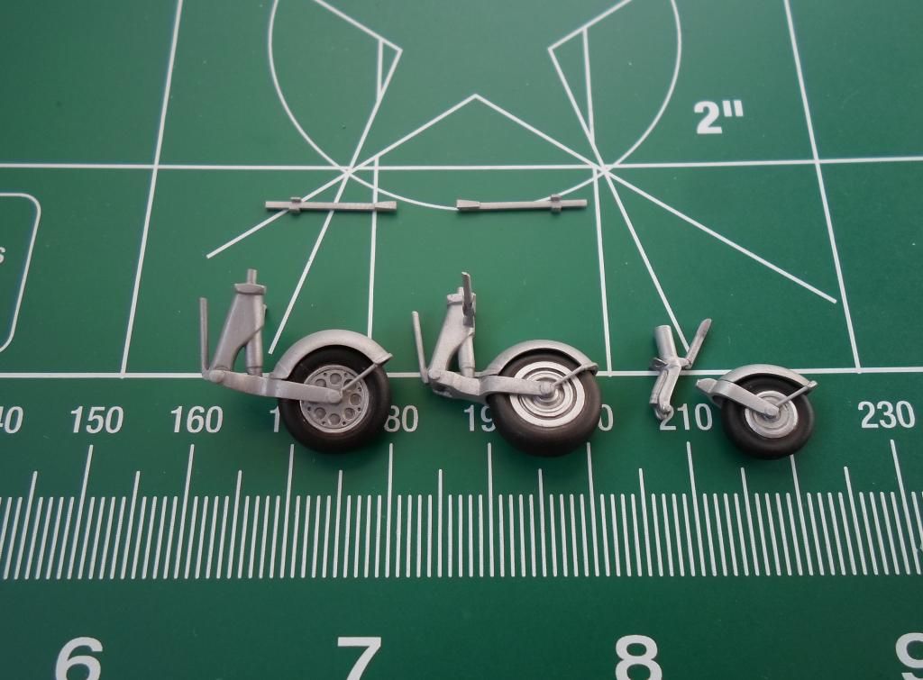

W międzyczasie-wózki podwozia plus element którego nie było w zestawie wykonany samodzielnie. Te śliczne pręciki jeszcze pewnie zdążą się wyłamać po raz setny. Największe pytanie zachodzi-czy dociążyłem model prawidłowo i nie będzie siedział na ogonie-przekonam się dopiero po całkowitym malowaniu-podwozie to ostatni element układanki, jest zbyt kruche żeby majtać modelem w jego obecności.

Meteor w słońcu Pennsylvanii, do poprawek, zdecydowanie.

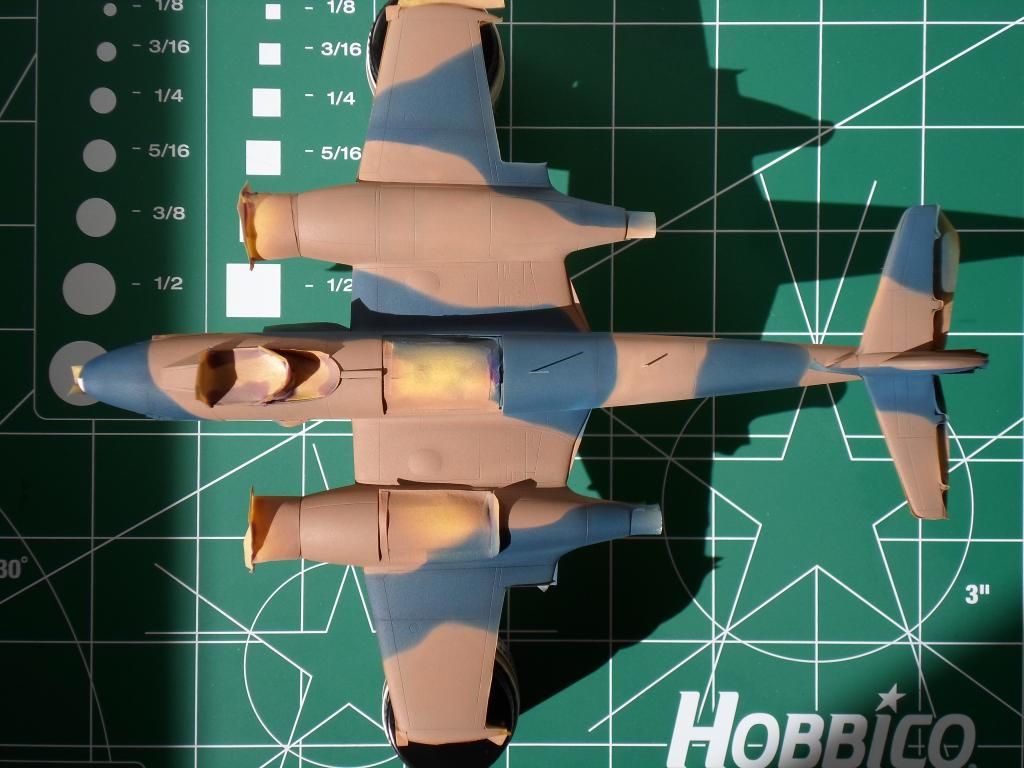

Postprzez panzerjager » niedziela, 7 września 2014, 19:43

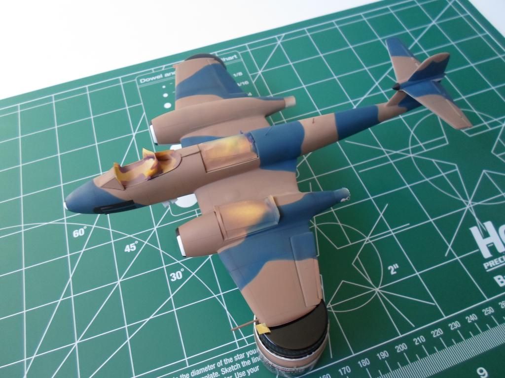

Faza pośrednia :
