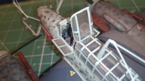

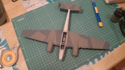

Witam Wszystkich.
po przeszło 10 latach przerwy od sklejania papierowych modeli przejechałem się do malutkiego sklepiku w Hradec Kralove, gdzie naszła ochota na powrót do zabawy. Padło na ME 110. Zanim zrobię pożądniejsze fotki kilka z dotychczasowych prac. Dodam, że:
1. pierwszy model z plastiku zrobiony od a do z ever
2. pierwszy raz w rękach miałem aerograf
3. po skończeniu dowiedziałem się o blaszkach i innych waloryzacjach
4. pierwszy raz brudziłem model :)
Proszę jeździć dowoli. Fajnie jak by to było konstruktywne, bo już czeka Halifax i AH-64.

Jak na 1 raz wyszło super. Przydały by się lepsze zdjęcia na jednolitym tle i zbliżenia. Mnie się podoba, chociaż Niemiec.

Postprzez MadYarpen » poniedziałek, 5 stycznia 2015, 09:02
A czym kleiłeś szyby? Bo wygląda jakby zmatowiały. Jak nie masz specjalnego kleju do przezroczystych elementów to można wykorzystać wikol.

Postprzez xerix » poniedziałek, 5 stycznia 2015, 12:25
Do szyb mam klej Revella. Te są chyba po prostu brudne z taśmy maskującej.
Niemniej jakość szyb była fatalna. Strasznie nierówna powierzchnia. O ile kanty można zeszlifowac to już z wygładzaniem tafli szkła nie było to zbytnio możliwe

Postprzez Murek » poniedziałek, 5 stycznia 2015, 12:32
xerix napisał(a):O ile kanty można zeszlifowac to już z wygładzaniem tafli szkła nie było to zbytnio możliwe
Początkujący jesteś to nie wiesz, że "taflę" też można wyrównać - najpierw drobnym papierem ściernym na mokro (można zacząć np. 800 i przechodzić do 2000) a później polerowanie. I tu też można różnymi materiałami, że wspomnę o gazecie czy paście polerskiej Automax....
Model jak na pierwszy raz całkiem całkiem ale linki anteny grubaśne, następnym razem spróbuj z nitkami pończochy - fajny, tani i dostępny materiał... ;o)

Postprzez xerix » poniedziałek, 5 stycznia 2015, 19:25
Murek napisał(a):Początkujący jesteś to nie wiesz, że "taflę" też można wyrównać - najpierw drobnym papierem ściernym na mokro (można zacząć np. 800 i przechodzić do 2000) a później polerowanie. I tu też można różnymi materiałami, że wspomnę o gazecie czy paście polerskiej Automax....
co do polerki to jasne, przerabiałem to. Ale chciałbym się zatrzymać przy szlifie. O ile na większych płaskich powierzchniach podejrzewam, że bym sobie poradził to jak, a bardziej czym polerować szybki o wymiarach 5x5 mm? Jest na to jakiś patent, żeby zrobić szlif bez zniszczenia obwódek szyby? Papier na pęsetę czy jakimś innym trikiem?
