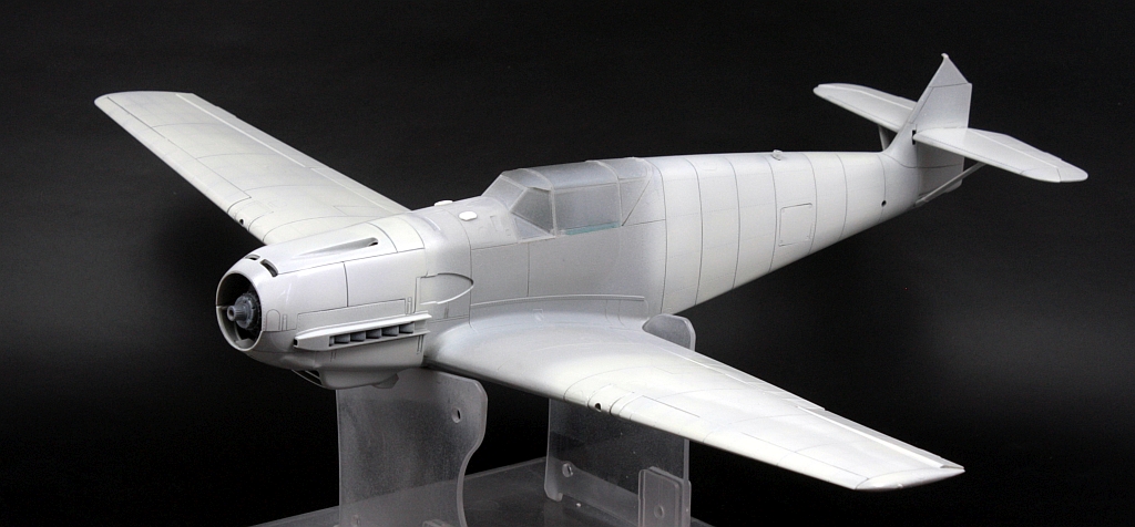

No nie wiem, czy na pewno jest gotowy. Trochę poszedłeś na skróty pomijając prawie wszystko, co do tej pory było powiedziane w tym wątku, a przede wszystkim zdjęcia i rysunki:
:arrow: Po pierwsze, brak tych 2 podłużnych bąbelków na górze przed wiatrochronem.
:arrow: Po drugie, niepotrzebnie zaszpachlowałeś dwie szczeliny wentylacyjne na górze.
:arrow: Po trzecie, ten chwyt powietrza przy otworze korby rozruchowej po prawej stronie jest stanowczo za szeroki (gupi Trumpek!). Powinien być wąziutki - mniej więcej szerokości samego otworu korby.
Te małe "pryszcze" na osłonie silnika też mógłbyś dorobić. Wiem, że stać Cię na to.
Aha, Szwajcarzy nie używali dodatkowych zbiorników paliwa. W ogóle nie zakupili nawet pylonów do ich zawieszania.
Ostatnie i najważniejsze: jakie malowanie wybrałeś?

Postprzez Timi » czwartek, 9 lipca 2015, 10:36
Widze że nie da rady iść na skróty.
Bąbelki i pryszcze jakoś dorobię. Natnę też nowe linie. Chwytu nie zmienię, ale faktycznie trumpeter się zagalopował, ale to nie tylko tutaj.
Pylon zdemontowany i zaszpachlowany.
Malowanie to co w pudle czyli J-371, maski już wyciąłem

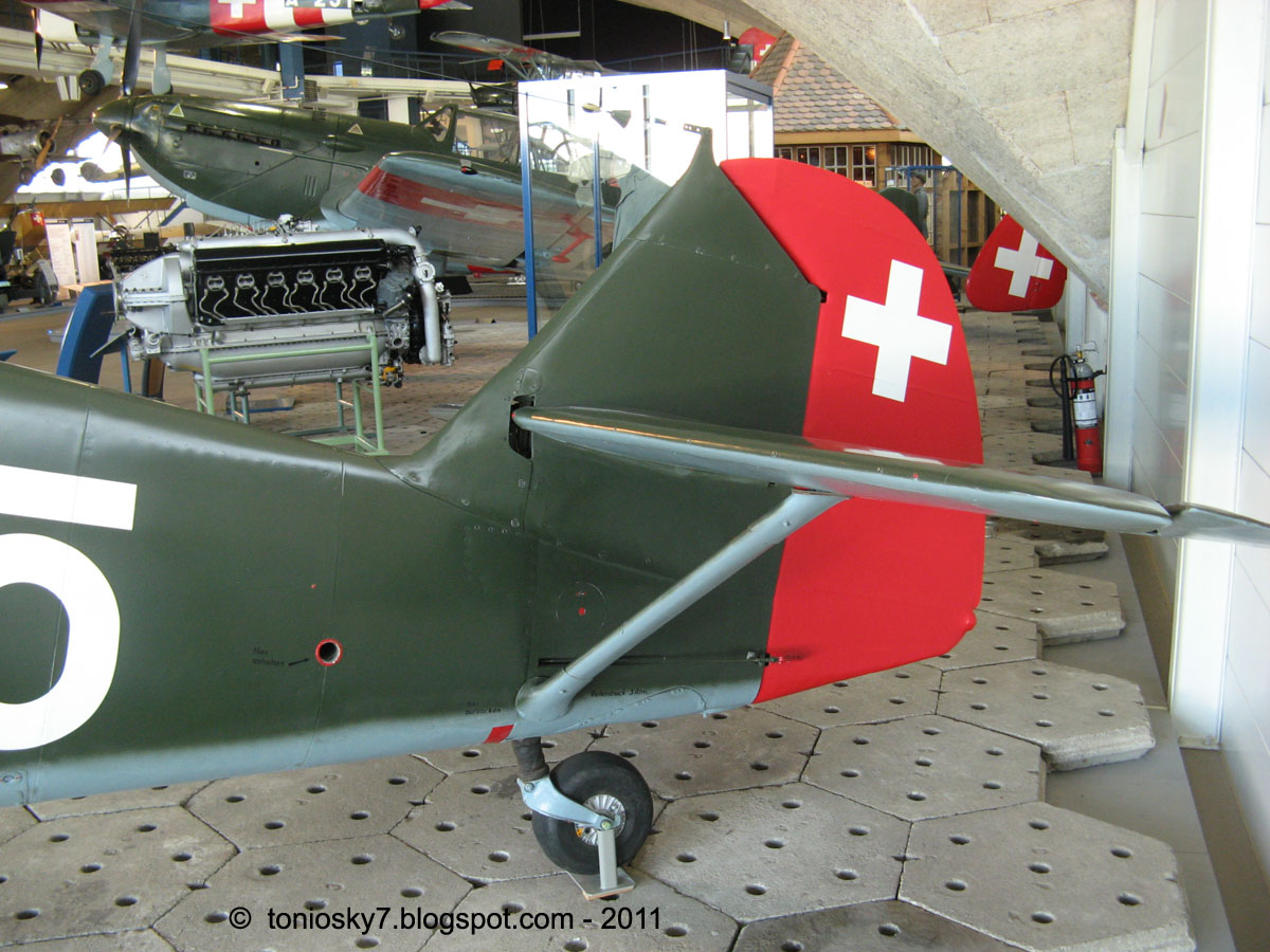

Ale mam nadzieję, że nie wziąłeś za wzór Trumpkowych fantazji? Generalnie w kalkomanii wszystko jest źle: nieprawidłowe proporcje krzyży czy kompletnie bzdurne pasy na usterzeniu poziomym, których tam wcale nie było. Zobacz jak wygląda oryginał:
http://www.asisbiz.com/il2/Bf-109E/SAF/ ... 944-01.jpg
...i prawidłowo oznakowany model (choć do tego, czy czerwone pola pod kadłubowymi krzyżami łączyły się na spodzie mam poważne wątpliwości - według mnie raczej nie):
http://www.hyperscale.com/galleries/200 ... e3lk_1.htm
Tutaj wstawiłem prawidłowe wymiary (dane w milimetrach rzeczywistych):
https://plus.google.com/u/0/10121387827 ... 6812086818
Szerokości niestandardowych pasów podam później.
Jeszcze taki szczegół, J-371 na tym etapie miał zaślepioną wnękę kółka ogonowego (wygląda to jak przykręcony kawałek blachy naokoło otworu):
http://4.bp.blogspot.com/-eTJx03FFsxQ/T ... l+copy.jpg

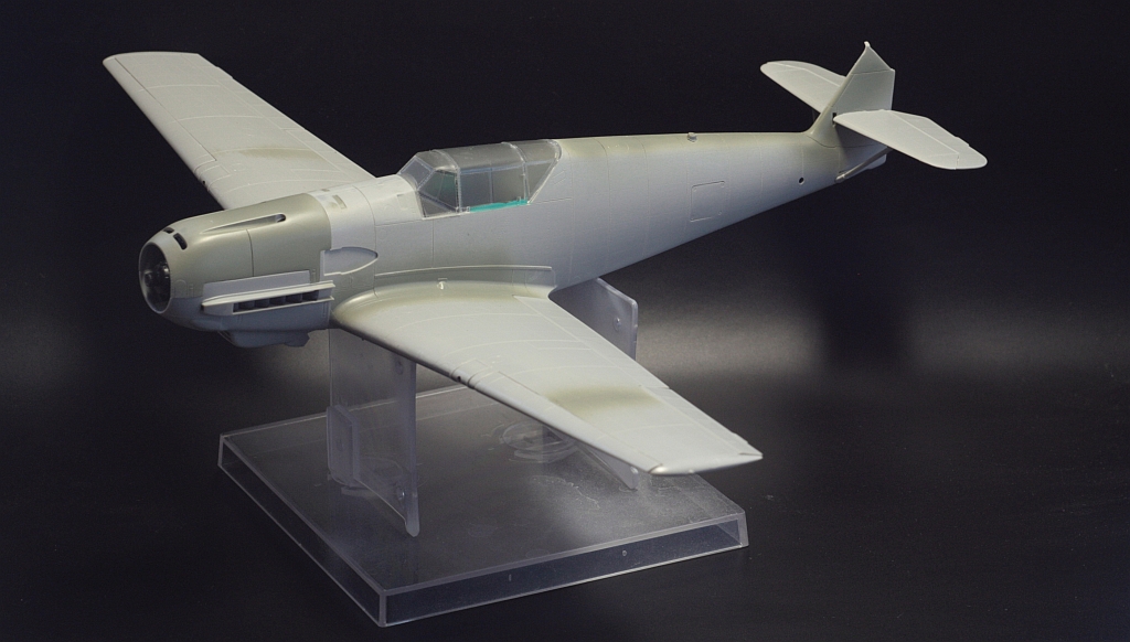

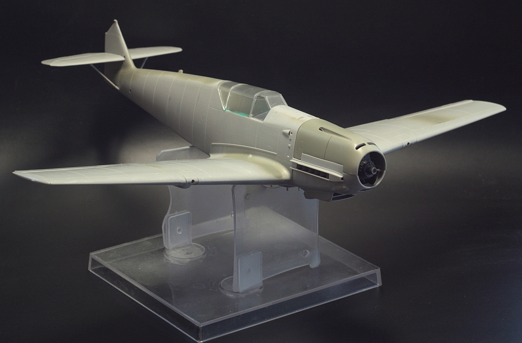

Postprzez Timi » wtorek, 14 lipca 2015, 19:28
Maski zrobiłem na podstawie kalkomanii i tak już zostanie, nie będę od nowa rysował i ciął, bo nie skończe tego modelu. Usterzenie maznąłem na biało ale to się zamaluje.
Dorobiłem te bąbelki i naciąłem mniej więcej linie podziały na osłonie silnika.
Oderwałem pylon pod zbiornik i zaszpachlowałem miejsce po nim.
Model pomalowałem off white od Gunze jednak był za bardzo off a za mało white więc dzisiaj prysnąłem jeszcze białym.
jutro może czerwony
