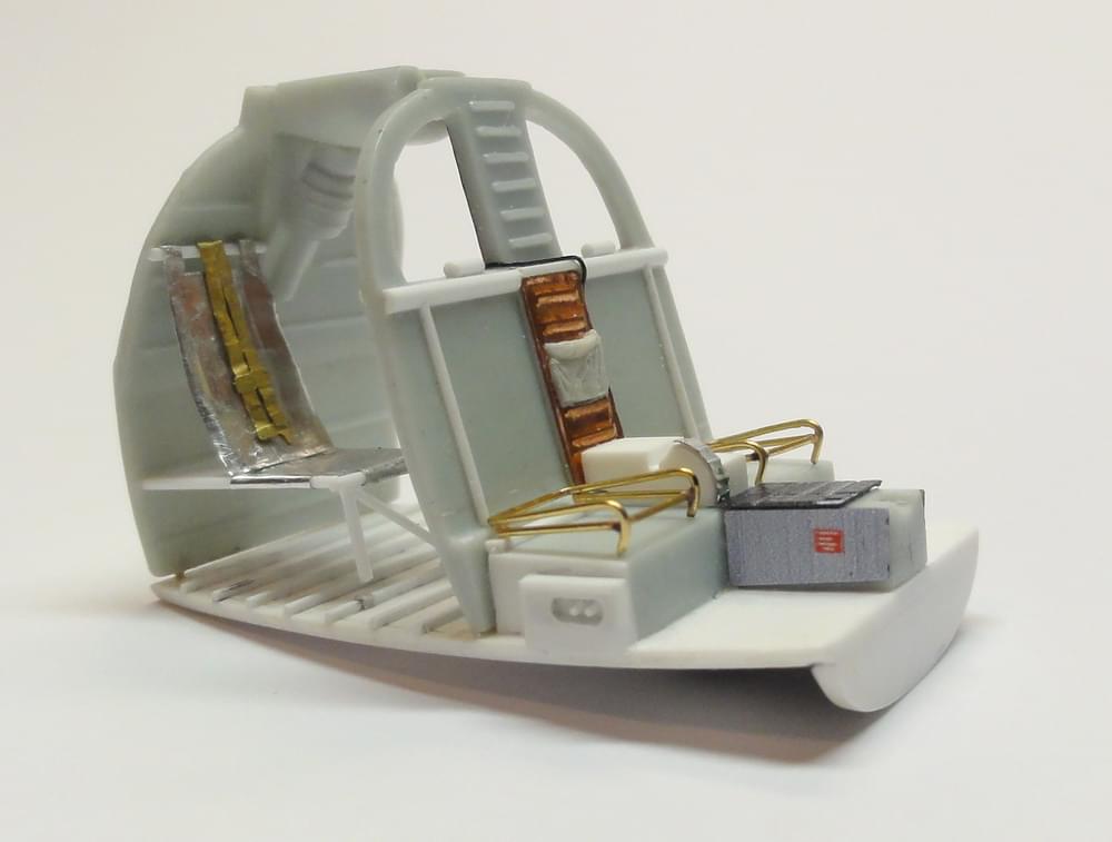

Wstępne spasowanie połówek kadłuba pokazało, że podłoga modelu siedzi nisko w stosunku to krawędzi burt.
Wziąłem więc plasticzki I wymodelowałem nową podłogę. Musiałem też zmniejszyć wysokość grodzi I magazynku na minigun

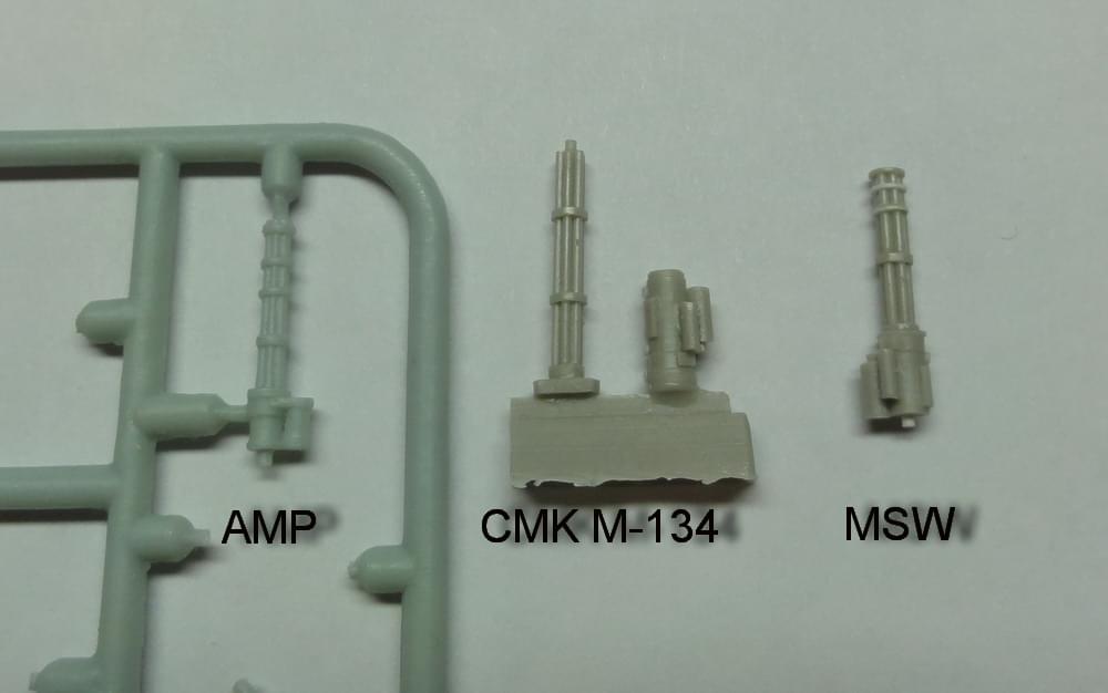

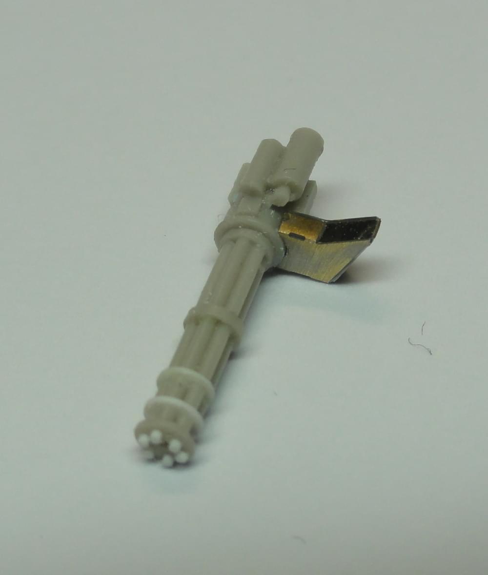

Apropo defakto miniguna ten zestawowy był trochę niewyjściowy, a ja chytrze myślałem, że podmienię na zestawowy z CMK M-134 #4279. Tutaj zonk, żywiczne działka jakieś niewymiarowe.
Żyletki I superglue w dłoń I powstało coś takiego:

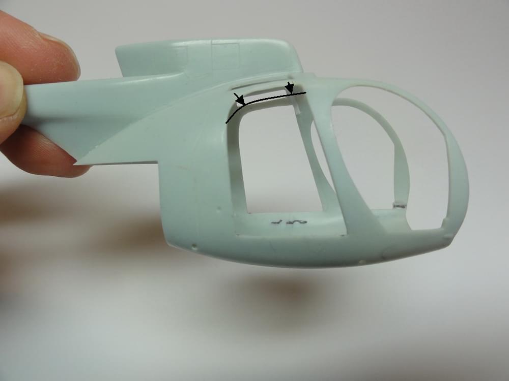

Następne kroki to zdetalowanie kabinki I obniżenie "ramy drzwi" drugiego rzędu.
Tutaj pytanie do doświadczonych kolegów o poradę. Jak to ugryźć? Mój plan to podejść od środka z masą miliput I wyprofilować do powierzchni zewnętrznej modelu. Następnie użyć tego jako stempla do vacu I wytłoczyć od razu z szybką. Potem tylko podmalować ten dolny pasek I zrobione... Problemo jest takie, że jeszcze nigdy nie tłoczyłem vacu... wyzwania, wyzwania...

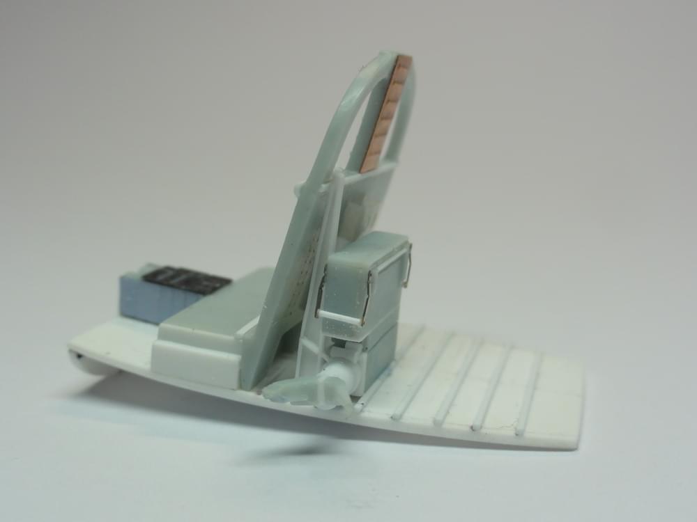

Doszło siodełko dla strzelca. Patyczki plastruct I blaszka z kwiaciarni plus pasy fototrawione z zestawu UH-34 Marines od Gallery Models. Na przodzie ramy siedzeń pilota I ew. obserwatora zrobione z drucika miedzianego 0.4mm. Oczami wyobraźmi widzimy już na nich tapicerkę z masy MagicSculp. Masa nie była jednak chętna do współpracy już po raz trzeci, ale się ją urobi jeszcze :) Na osłodę z Magica jest taka gustowna kieszonka na słupku środkowym.
Są jeszcze jakies kabelki I taki tyftong z dwoma bolcami poniżej fotelu pilota.
