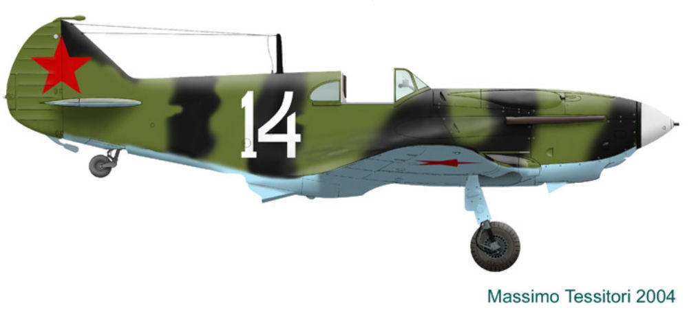

Rzut boczny ze strony mig3.sovietwarplanes.com
