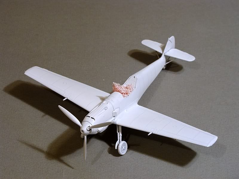

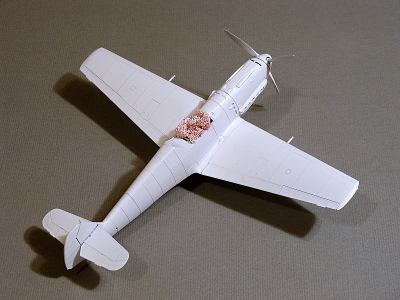

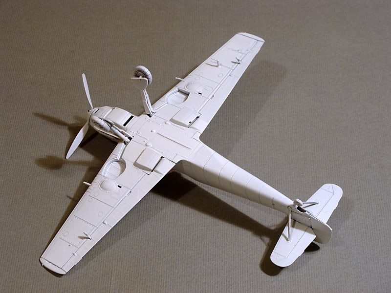

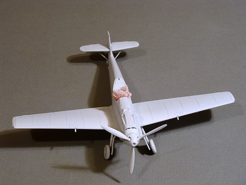

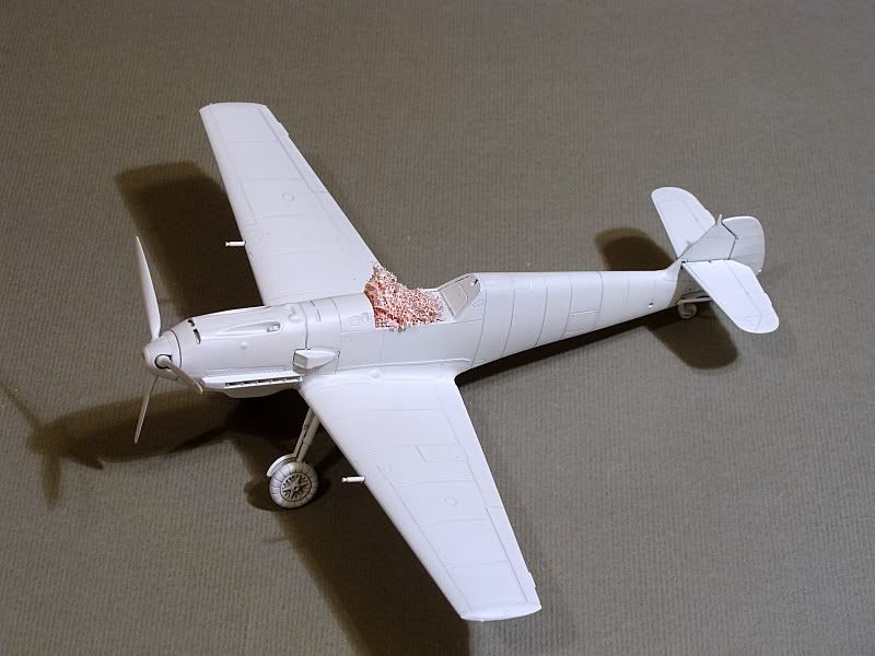

Dostałem kiedyś taki model jako wygraną zacząłem go robić ale melodii jakoś nie było. Szkoda jednak żeby się marnował rodzynek jeden wśród czołgów, a że był praktycznie samoskładalny, to pokleiłem go przy okazji Abramsa. Obecnie pokryty jest surfacerem i czeka na malowanie. Pewnie pudełkowe z 1940 r., bo kalkomanii innych nie chce mi się szukać.

He, "pancerny" sposób, skleić wszystko, a potem malować

No ale co tu było odejmować jak tu 5 części na krzyż...

Podwozie: osobno na golenie, pokrywy i koła; śmigło: łopaty śmigła i kołpak, lufy działek w skrzydłach przykleić na końcu...tak na początek :mrgreen:

A po co to wszystko?

Bo tak się robi w modelarstwie lotniczym :D Tak bardziej serio, mówię za siebie, lepiej się maluje te dupsle. Ja je wolę prysnąć aerografem na boku i potem ostrożnie poskładać niż się gimnastykować z "pyndzlem" w zakamarkach...

No, nie wiem czy wszystko. O ile większość maluje bez podwozia itp, to oszklenie nie doklejone przed malowaniem stosuje tylko paru ekstremistów. :lol:

I w dodatku często, gęsto malowanie całości uskuteczniają pędzlem... :mrgreen:

No tak tylko jak pomalować wnętrze kabiny po uprzednim przyklejeniu oszklenia :P
A tak poza tym żarty i lotnicze schematy na bok poczekajmy na efekt malowania, może kolega udowodni, że "czołgowym sposobem" można i samolot prysnąć. Tak czy owak ja osobiście czekam na dalszą relację.

Ajajajajajaj, a gdzie szwy na łączeniach blach kadłubowych (góra i dół?) Zaszpachlowało się, co? :lol:

No nie do końca wiem w czym problem. W pancerce tak sobie ustawiam malowanie jak mi wygodniej, a od dłuższego czasu przeróżne graty, narzędzia itp. drobiazgi przytwierdzam od razu i potem maluję. Za to np. teraz w Abramsie fartuchy będę malował oddzielnie ale tylko wstępnie, bo inaczej nie miałbym dostępu do gąsienic. Gdyby jednak kadłub nie był taki pokrzywiony, że trzeba było go kleić od razu z wanną, to zrobiłbym jak w Challengerze. Tam Tamiya pięknie rozwiązała połączenie kadłuba z wanną bez klejenia.
Tak co do samego Mietka, to kupiłem dziś do niego farbki. Wszystkie od Gunze. C115 jako RLM65, C60 jako RLM02 i C17 jako RLM71. Instrukcja Tamiyi nie podawała co prawda RLM-ów, a oznaczenia swoich tamiyowskich kolorów ale gdzieś takie znalazłem. Jako RLM65 kupiłem co prawda wcześniej Vallejo Air 71008 ale nie mam dobrego podkładu pod nią, znaczy się Citadela Black Chaos. Tu zaś trzeba będzie maskować i boję się, że Vallejo tego nie wytrzyma.
A co do oczekiwań, to nie ma co się napinać :mrgreen: To mój piewrszy samolot od 20 lat, a jest już przyobiecany synkowi więc jak co nie wyjdzie, to on go już wyrówna...
Ps. Szwy, he, he... ja go w zasadzie prawie nie szpachlowałem. Tamiya ładnie się po prostu skleja.

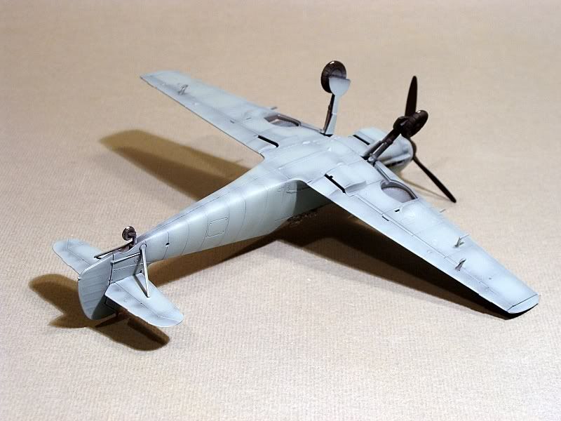

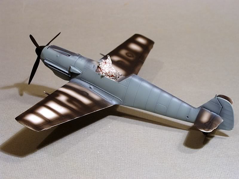

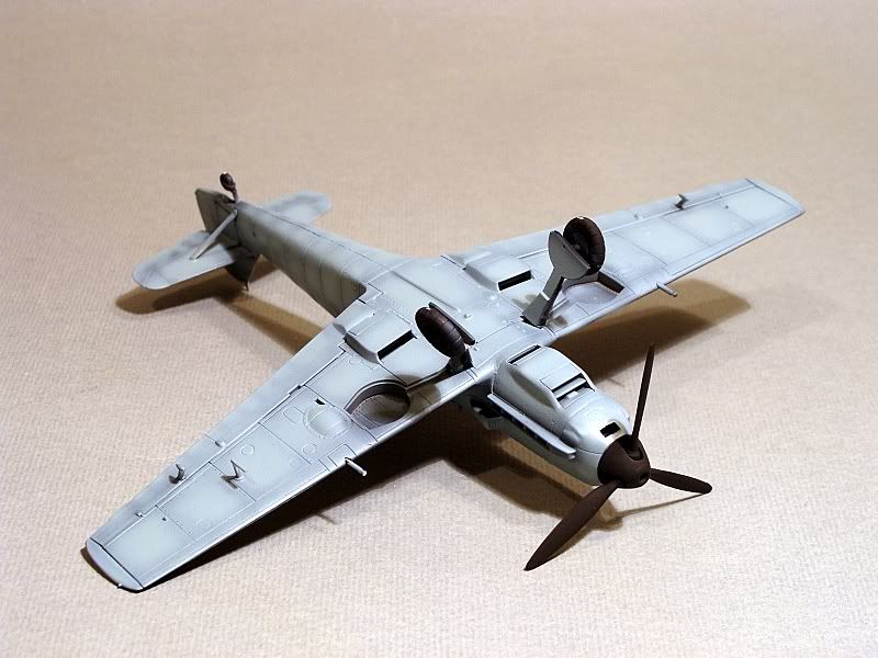

Postprzez Marek Naja » sobota, 20 listopada 2010, 00:44

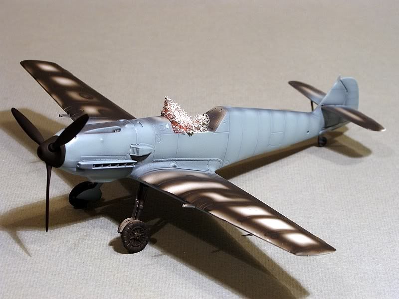

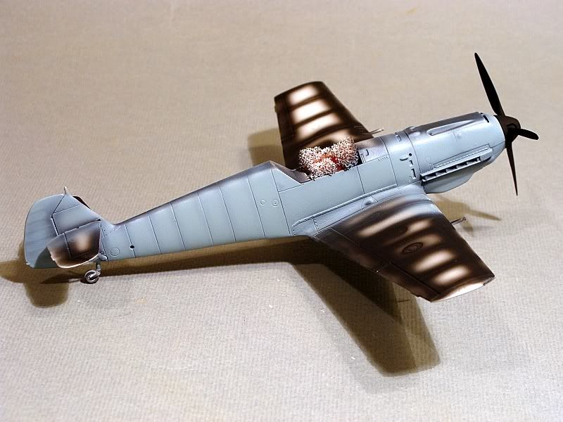

Zrobiłem preshading i pomalowałem spody. Hm, ale sam nie wiem czy na bokach za bardzo go nie zakryłem. W sumie ratowałem się trochę, bo jakimś starym brudem z aero mi rzygnęło i tak już wyrównałem po obu stronach. Może jednak jeszcze podciągnąć czarnym?
