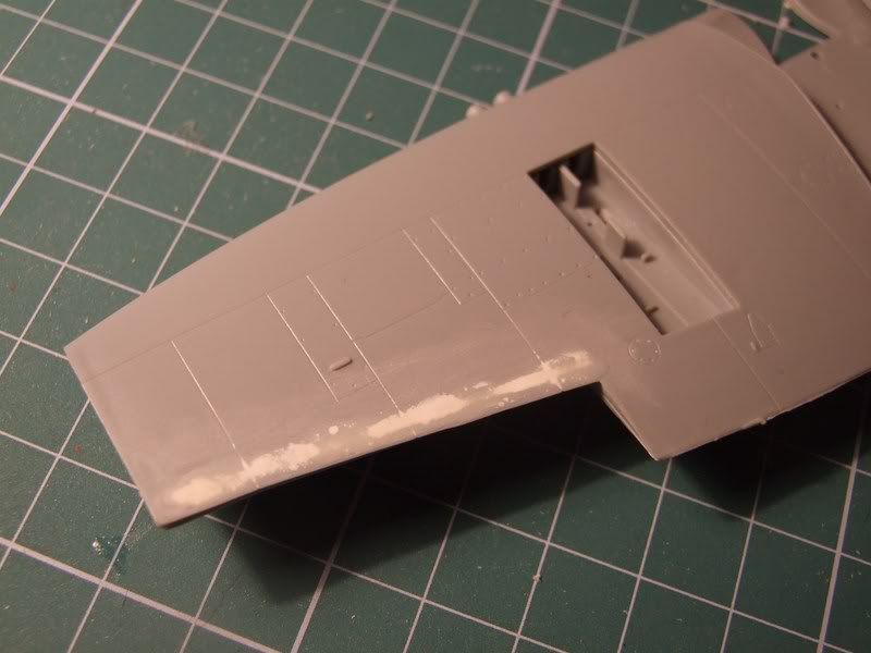

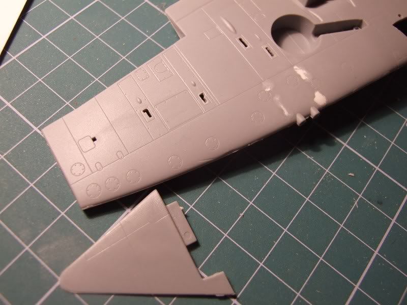

Skrzydła z wyciętymi wyrzutnikami łusek, widać końcówkę skrzydła wersji VII:

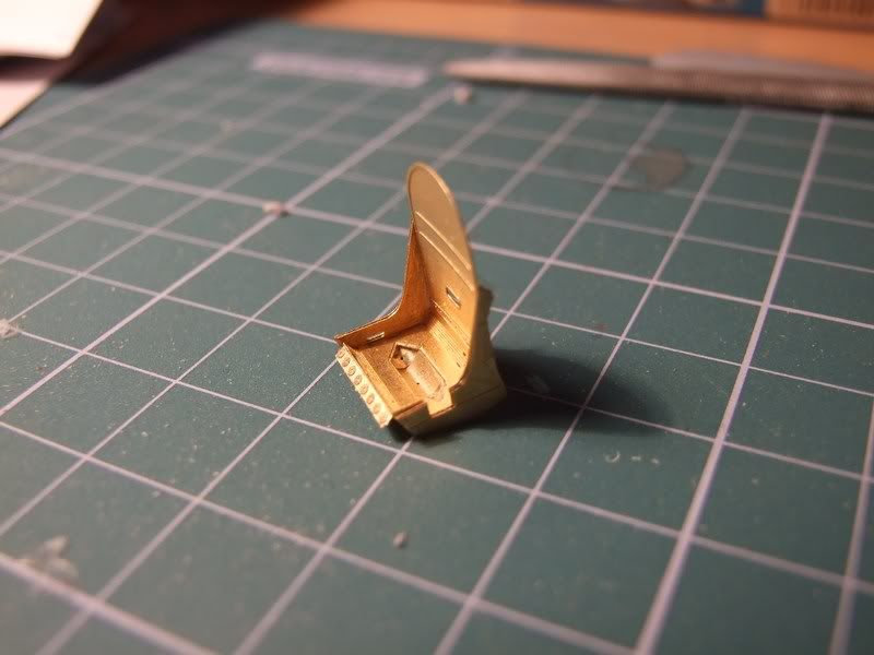

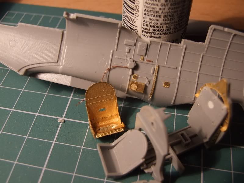

fotel pilota z blaszek Parta to małe dzieło sztuki (choć może niekoniecznie w moim wykonaniu :) ) - składa się na niego kilkanaście elementów!

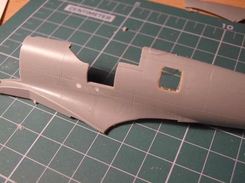

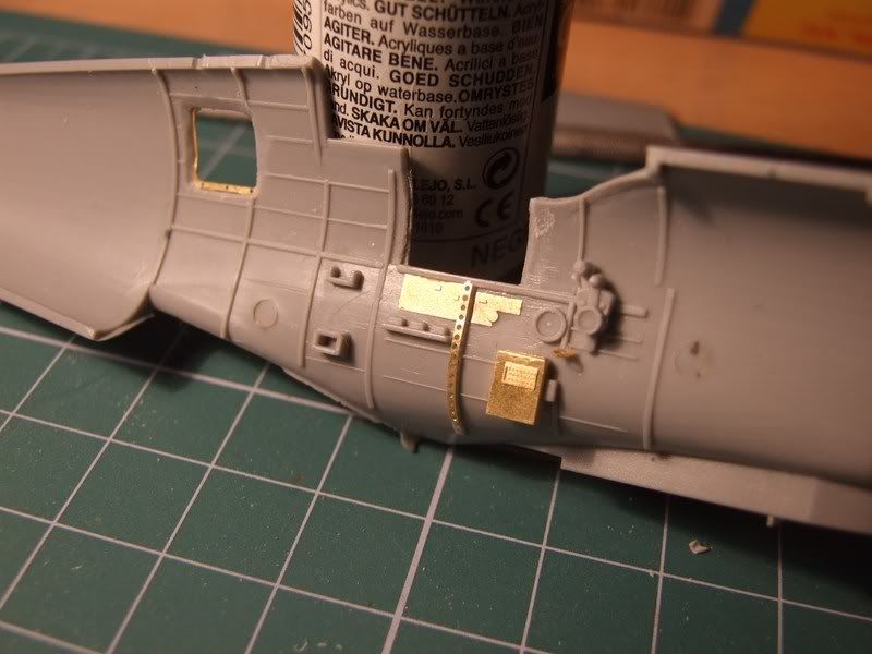

Niestety, skopałem wklejenie blaszki wokół luku radiostacji, pójdzie toto do poprawki (nierówności w wycięciu "drzwiczek" już poprawiłem):

Postprzez Mecenas » sobota, 12 marca 2011, 10:28
Witamy na forum, zawsze miło widzieć kolejnego powstającego Spitfire'a . Spece na pewno Ci tu będą doradzać co i jak. Z błędów jakie ja do tej pory zauważyłem to niepotrzebna imitacja uchwytu na rakietnice przy przedniej krawędzi fotela pilota (ta blaszka z otworami).

Postprzez Arcturus » sobota, 12 marca 2011, 10:36
Mecenas napisał(a): Z błędów jakie ja do tej pory zauważyłem to niepotrzebna imitacja uchwytu na rakietnice przy przedniej krawędzi fotela pilota (ta blaszka z otworami).
Dziękuję za szybki odzew! Przyznam, że tutaj kierowałem się instrukcją Parta - na zdjęciach "z epoki" raz widziałem ten element, raz nie. Czy są jakieś ścisłe reguły jej występowania (np. związek z typem fotela)? Na szczęście usunięcie jej to pikuś, jeden ruch pęsetą.

Postprzez greatgonzo » sobota, 12 marca 2011, 12:57
Reguły są, ścisłe nie. To zresztą dotyczy fotela Spitfire w ogóle. Tu ścisłą regułą byłby fakt występowania olstra na pistolet sygnałowy po prawej stronie fotela w parze z magazynkiem pocisków. Jednak prawdopodobieństwo występowania tego zestawu w jakimkolwiek MkIX jest niewielkie. System dotyczył raczej Seafire.
O jakich zdjęciach z epoki piszesz?

Artur,
W Twojej dotychczasowej pracy rzuciły mi się w oczy wyrzutniki łusek karabinów maszynowych. Moim zdaniem mają niepoprawny kształt. Podejrzewam, że wyciąłeś je zgodnie z kształtem zaproponowanym przez ICM. ICM umieścił je odwrotnie, tzn. kształt L jest zorientowany w kierunku krawędzi spływu a powinien w kierunku krawędzi natarcia.
Marcin W.

cina napisał(a):Artur,
Witam,
dokładnie tak zrobiłem. Ile to pułapek czyha... Poprawić teraz nie będzie łatwo, bo już skleiłem skrzydła, no ale spróbuję coś wymyślić.
