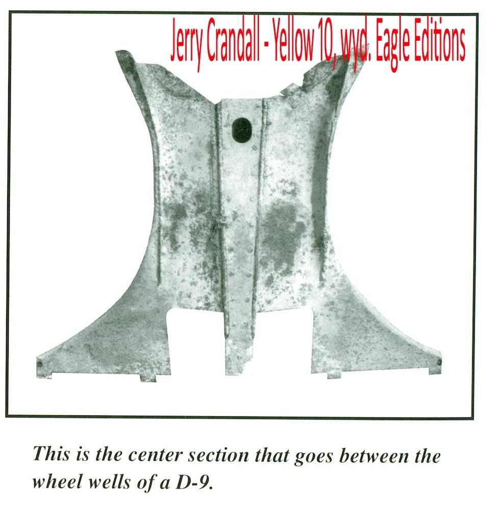

Oj nie nie, uwaga bo tu jest dość podstępny problem - ten panel podobny do tego co robi Edek i pokazany w Yellow 10 to oryginalna część właściwa dla D-13.
W D-9 ten panel był właśnie inny, spróbuję Ci wieczorem pokazać.
Problem wziął się stąd, że po wojnie w USA zachowały się dwie Dory. D-13 słynna Yellow 10 i D-9, maszyna produkcji Fieselera, praktycznie zwyczajny seryjny D-9.
Przez lata składowania samolotów doszło do zamiany skrzydeł. Po prostu do D-9 ktoś przymocował płat oryginalnie należący do D-13 i tak samolot trafił na ekspozycję. Spowodowało to błędy w modelach (np. Tamiya w skali 1:72 czy pierwszym wydaniu 1:48) wynikające z kopiowania eksponatów muzealnych. Trimaster natomiast zrobił poprawnie, jak masz jakąś Dorę Trimastera, Dragona, Italeri to zerknij tam na skrzydła. Tamiya wydała nawet skorygowany zestaw D-9 w skali 1:48 właśnie uwzględniając ten poprawny panel między wnękami kół (inne błędy zostały).
W Yellow 10 Crandall to opisuje i pokazuje, musisz dokładnie poszukać i powinno Ci się wszystko rozjaśnić.
Natomiast niezłego D-12/D-13 z Edka zrobisz bez większej gimnastyki, tylko że z wydania D-13 :)
Oczywiście korekty - a jakże - są niezbędne ale masz poprawny wybrzuszony kadłub nad silnikiem, masz właściwe w miarę skrzydła, masz coś na kształt śmigła VS-9 itp.
CS+IA - gratuluję dobrego smaku. Sam mam chęć na ten samolot, szczególnie że wyszło ostatnio jedno nowe zdjęcie no i mam jeszcze sprzed lat stare Eaglowe kalkomanie, chyba właśnie te same o których piszesz.
W każdym razie przestudiuj jeszcze Yellow 10 pod kątem tego panelu i powinno Ci się wszystko ładnie wyjaśnić.
Pozdrowienia!

Najpierw zdjęcie z książki Yellow 10 wraz z podpisem:

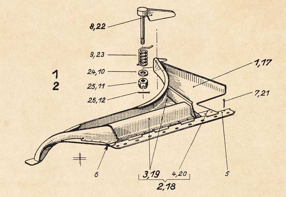

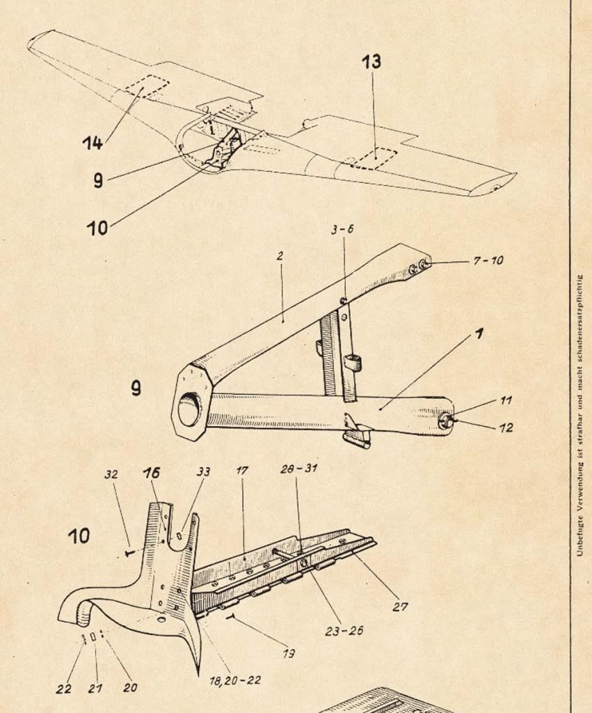

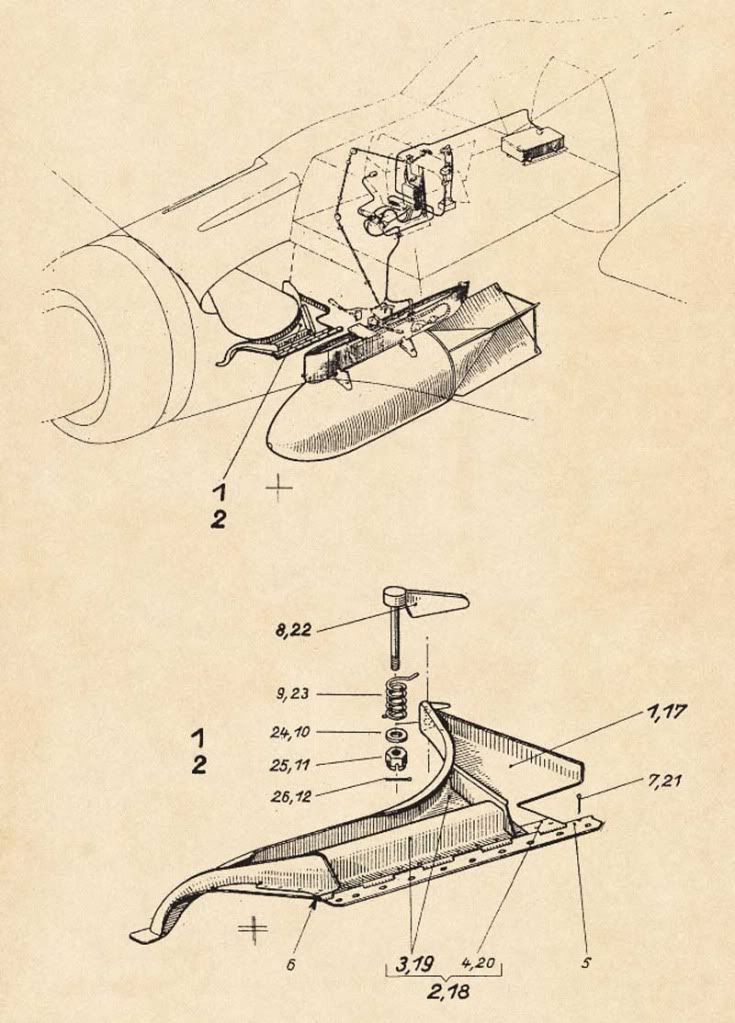

Teraz rysunki z katalogu części Fw 190 D.
Katalog przewiduje w pełni zakryte podwozie dla wersji niewyposażonej w pylon ETC 504 oraz podwozie niezakryte w pełni dla wersji wyposażonej w pylon. Rysunek 1 i 2 odpowiadają rzeczywistości, tj pokazany jest element stosowany w seryjnych D-9 wraz z umieszczeniem. Rysunek trzeci przedstawia element zaprojektowany analogicznie jak we wcześniejszych 190 A-1 - A-6 wyposażony w zawiasy dla klapek podwozia. Takiego elementu do dziś nie zidentyfikowałem na żadnej z D-9. Zostaje wyłącznie wariant z rys. 1 i 2.
Katalog części pokazuje ten produkcyjny element dzielony na dwie części, co znajduje swoje odzwierciedlenie na zdjęciu oryginału. Wygląda to jakby dostawki do tego elementu dla w pełni zakrywanego podwozia a w praktyce produkowano coś takiego jak wyżej.
To oczywiście dotyczy seryjnych D-9. Ty robisz prototyp i należy postawić pytanie, czy to co wyżej pokazałem dotyczy także Twojego samolotu.
Moim zdaniem jak najbardziej.
